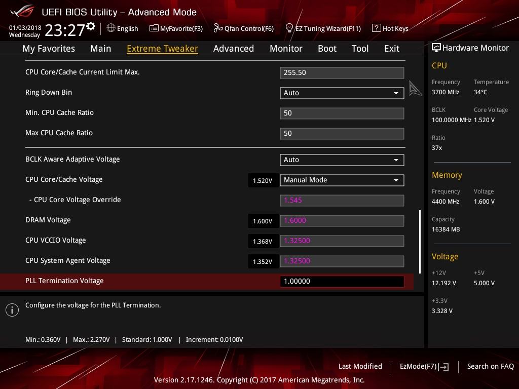

Kannst Du uns bitte dein Setup (Takt, VDIMM, IO, SA und alle Timings) posten?![]()

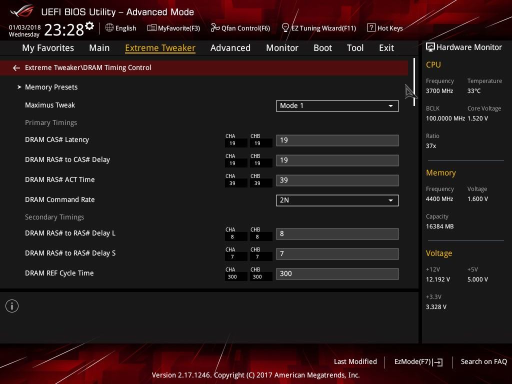

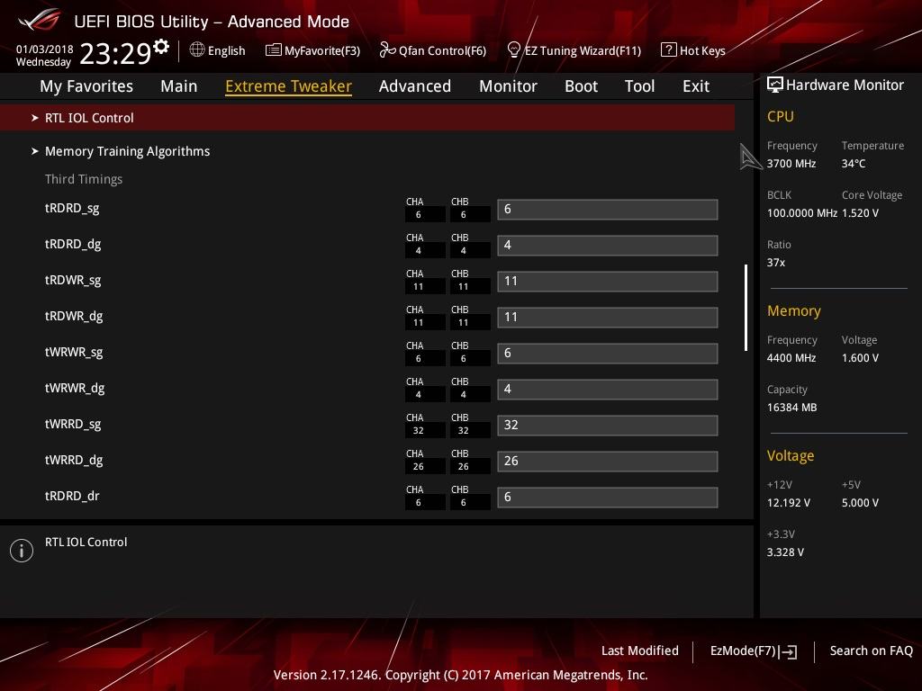

Bilder sind fertig. Aber wie gesagt, ich bin grade beim Ausloten von tertiären Timings, LinX spuckt bei mir unkontrolliert falsche Residual Werte raus. Manchmal nach 4-5 Runs (All-Memory Test) und manchmal erst nach 30-40 Runs. Es könnte an der tRFC, tREFI oder eben an den zu strafen tertiären Timings liegen. Manche Werte, muss ich zugeben, sind momentan an der "Kotzgrenze" eingestellt (einen Takt runter, und Rechner bootet nicht mehr
Soll ich die Bilder posten?

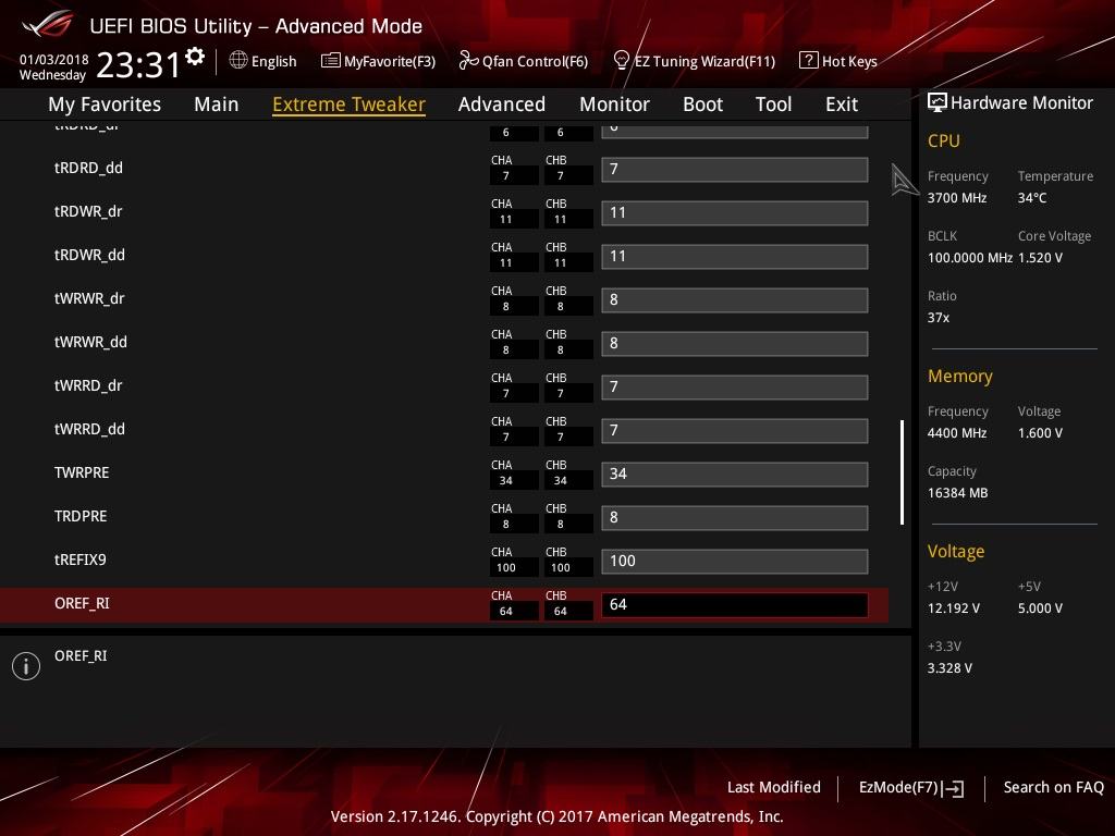

DRAM WRITE to READ Delay ist doch eigentlich tWTR nur finde ich das da nicht. Wisst ihr da was genau das davon ist?
Kannst du bei Asus nicht direkt einstellen, unten bei den 3rds ist ne Einstellung die das regelt. Aber wie die genau heißt![]()

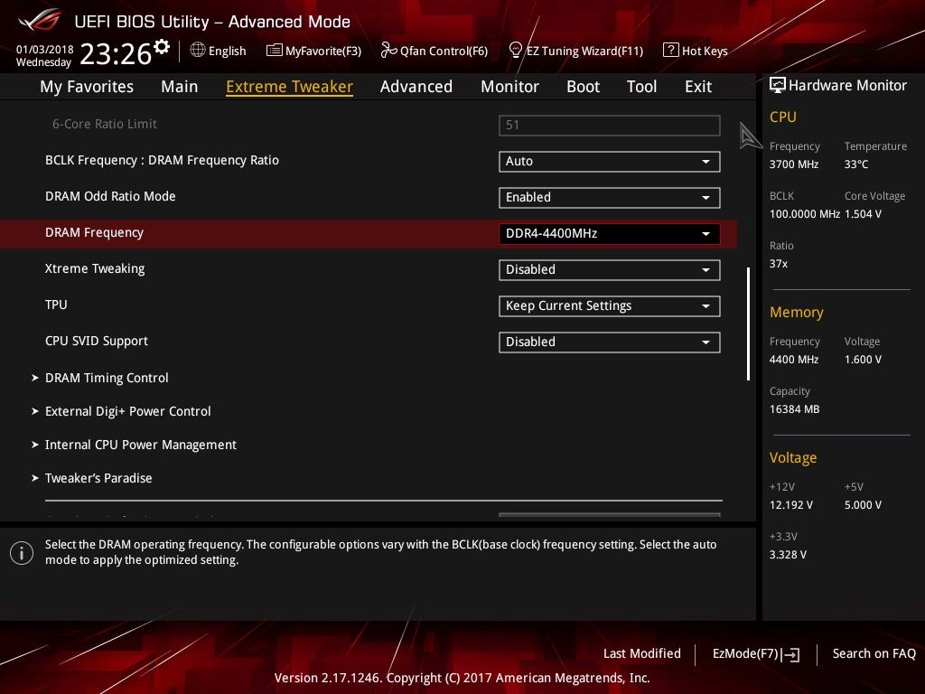

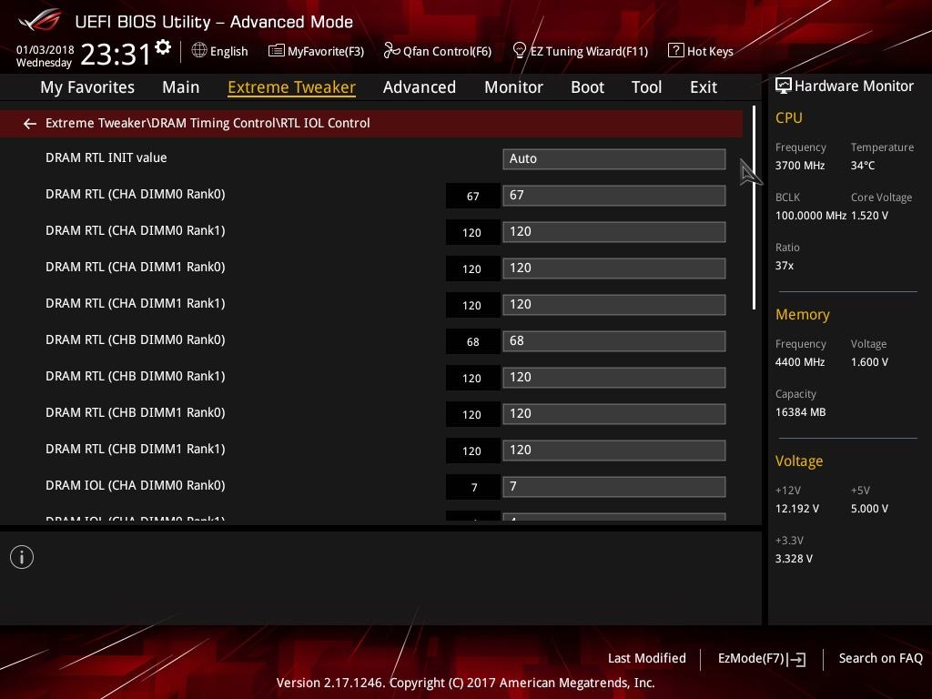

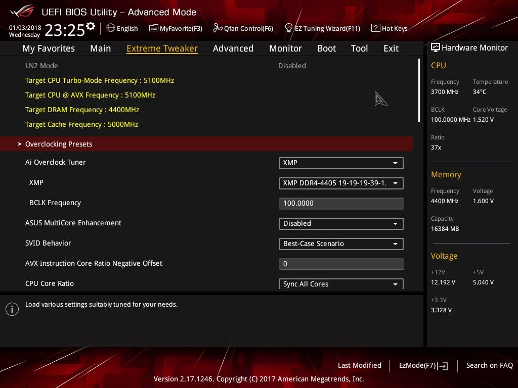

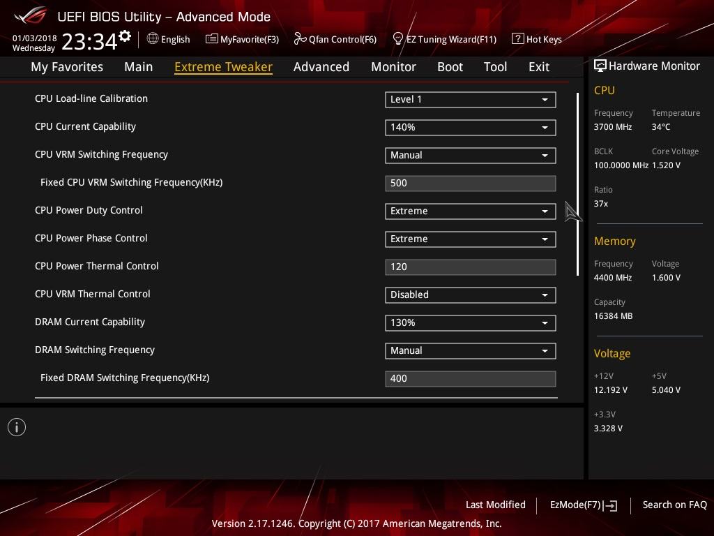

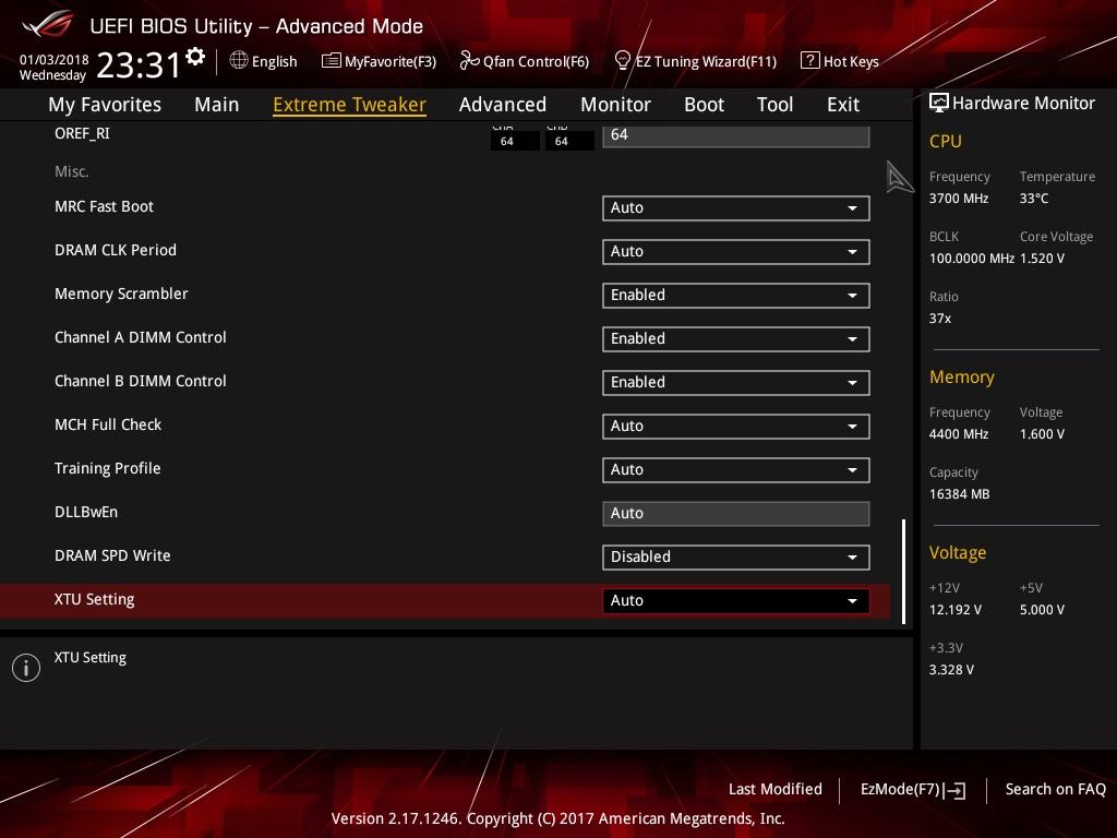

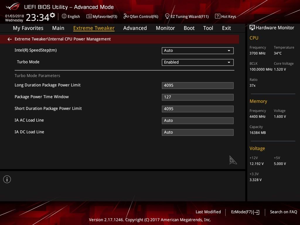

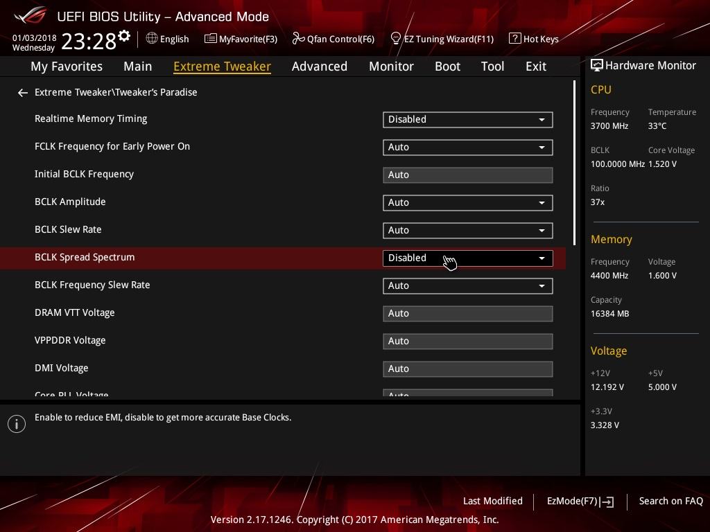

Hier sind die Bilder, aber erstmal ohne Kommentar von mir, das reichen ich morgen nach:
Meintest wohl "tWR"? tWR wird von "TWRPRE" (steht ganz unten bei den tertiären Timings) abgeleitet.
