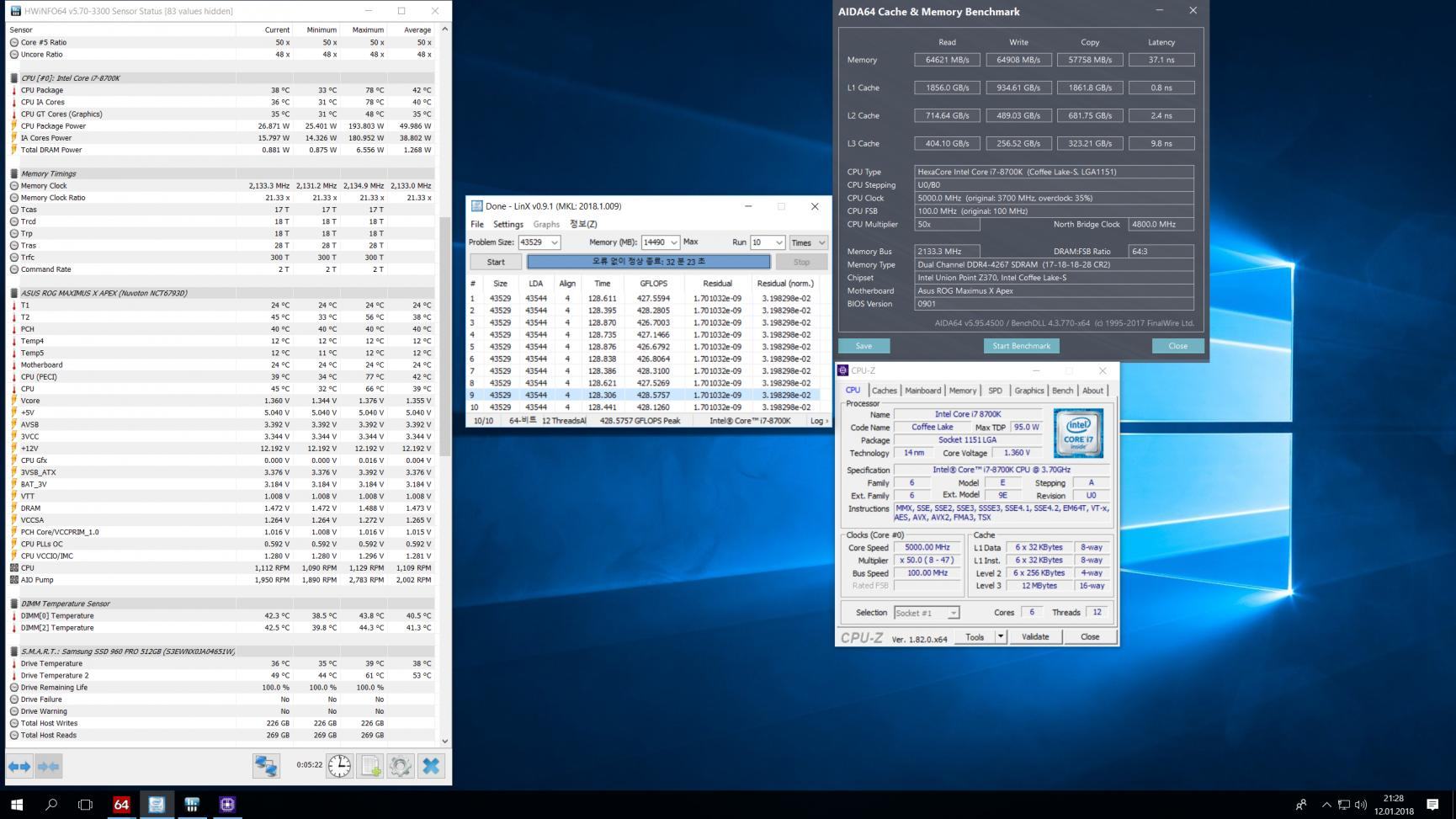

Ja, weil die Leistung vom RAM limitiert. Bei 5GHz habe ich die Grenze aber erreicht was GFLops angeht, bessere Timings haben kaum noch Verbesserung gebracht. Z.B. tFAW von 16 auf 13 nur 1 GFlop. Selbst von 23 auf 16 gab nur wenig GFlops.
So ich denke ich bin erst mal fertig mit den Einstellungen, keine Ahnung was ich noch verbessern könnte ohne absurde Spannungen anzulgen:
Anhang anzeigen 424110Anhang anzeigen 424111
Mehr als 4.8GHz Cache habe ich nicht Linx stabil bekommen
Mehr als 5.0GHz Kerntakt hat mir auch zu viel Spannung gebraucht
Vcore in CPUz pendelt sich unter Linx Last mit den RAM Settings bei 1,344V ein.
Hochgerechnet auf 5.2GHz/5GHz würde man mit meinen Settings an den 450 GFlops kratzen denke ich.
Ich denke damit kann ich zufrieden sein.

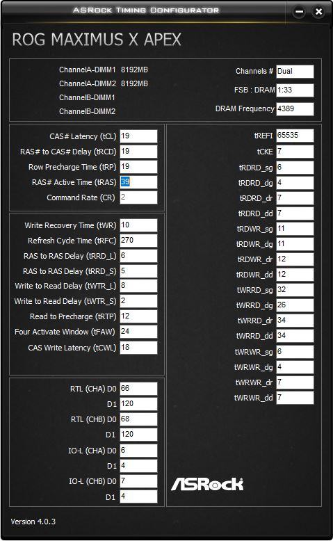

@ BF2-Gamer: habe meinen 4400-er MHz RAM soweit optimiert, dass er nun LinX-stable läuft (75 2GB Runs). Ein paar "All-Memory" Runs sind aber noch nötig, um auf die Nummer sicher zu gehen. Allerdings, um eine möglichst niedrige tRFC und eine möglichst hohe tREFI fahren zu können, habe ich 1,6V auf den RAM drauf gegeben. VCCIO sowie VCCSA liegen bei 1,35V (im BIOS auf 1,325V eingestellt). Dazu noch die optimalste RAM-Controller PLL auf 1,050V fixiert ( den Wert sollte man anpassen, je nach dem, wie hoch die VCCIO/VCCSA gewählt sind, oder einfach auf "Auto" belassen).
Hast ja auch einen Kit. Hätte ein 3900MHz Setting mit CL16 und nur 1,525V für dich. Ist auf einem Maximus X Formula, welches mit einem X Hero vergleichbar ist, so gelaufen.
Puh, deine RAM Latenz ist ja ziemlich hoch für Apex
