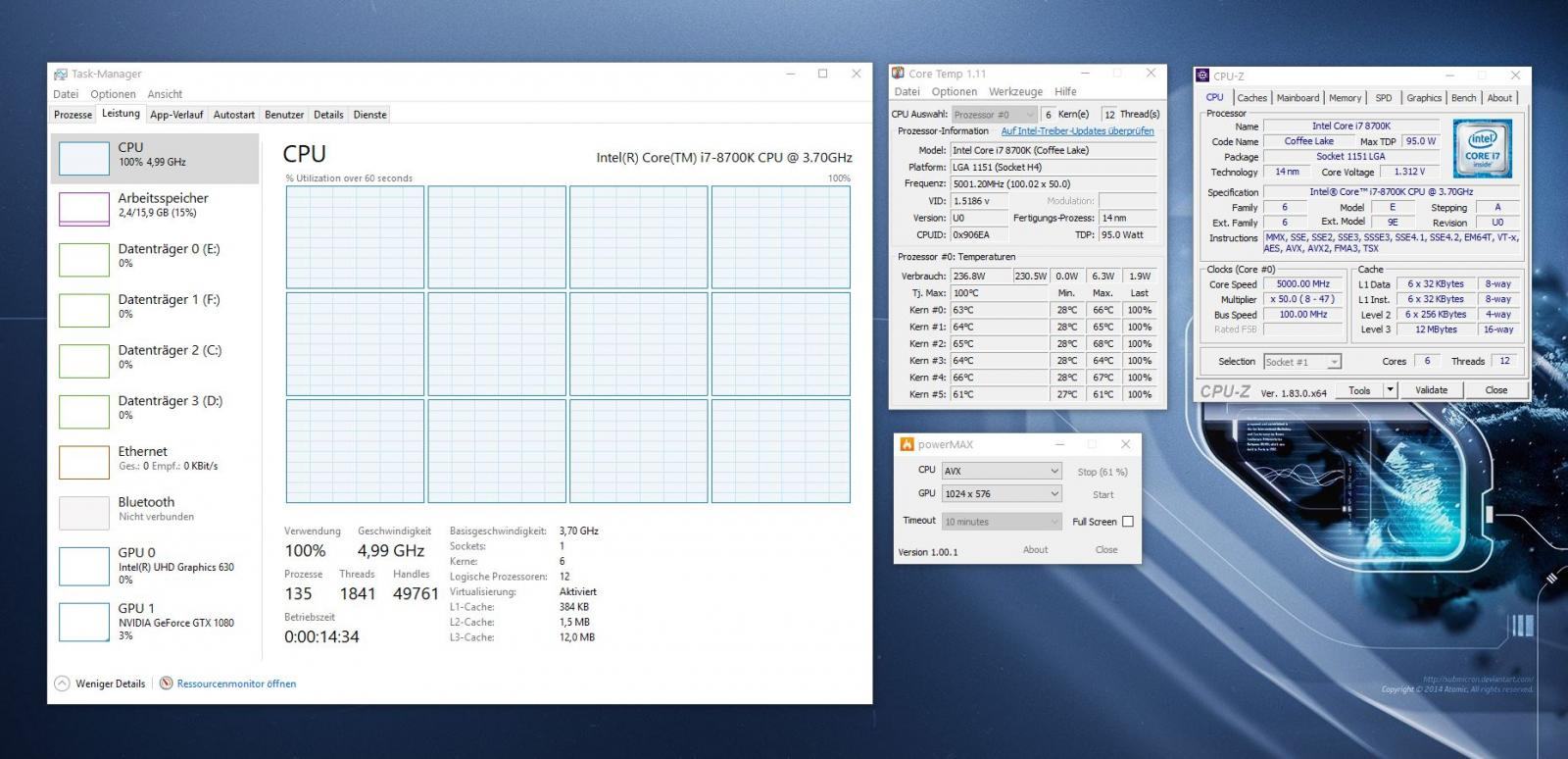

Habe gestern geköpft, bei 236 Watt auf dem Package um die 65 Grad bei 5GHz mit powerMAX@AVX, geht doch.
