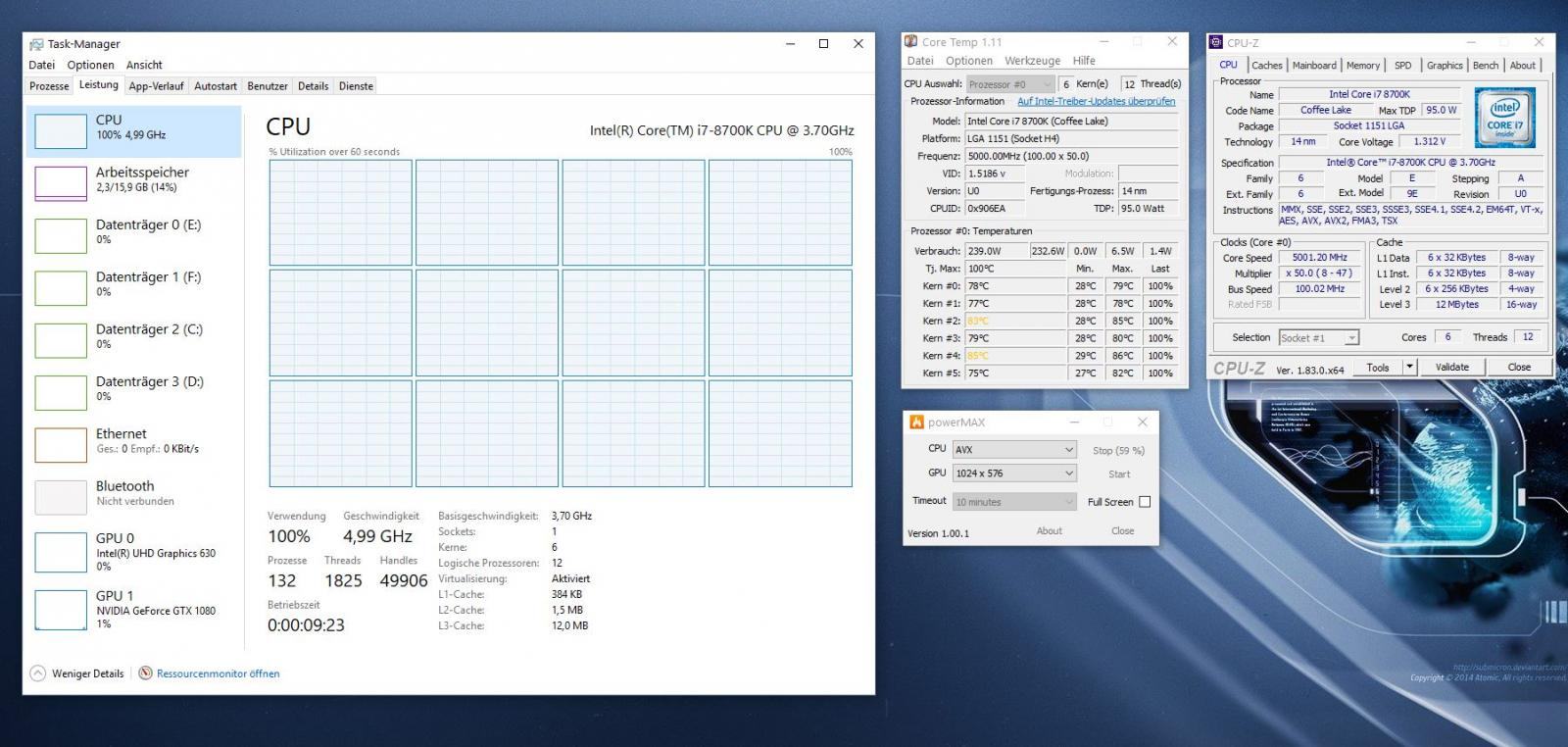

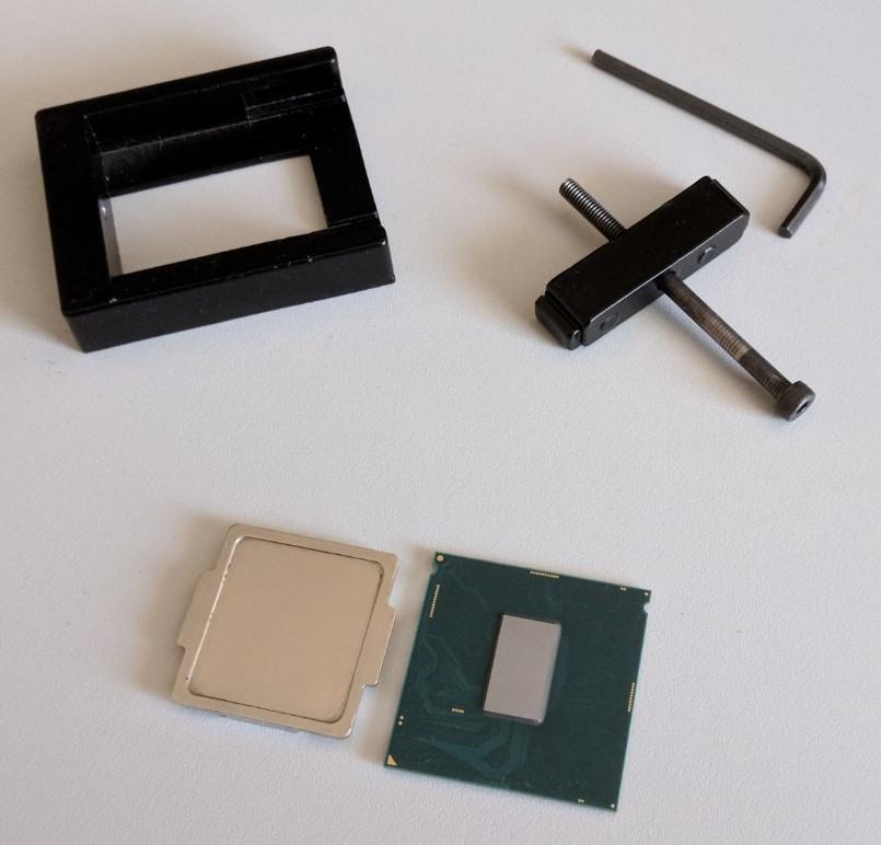

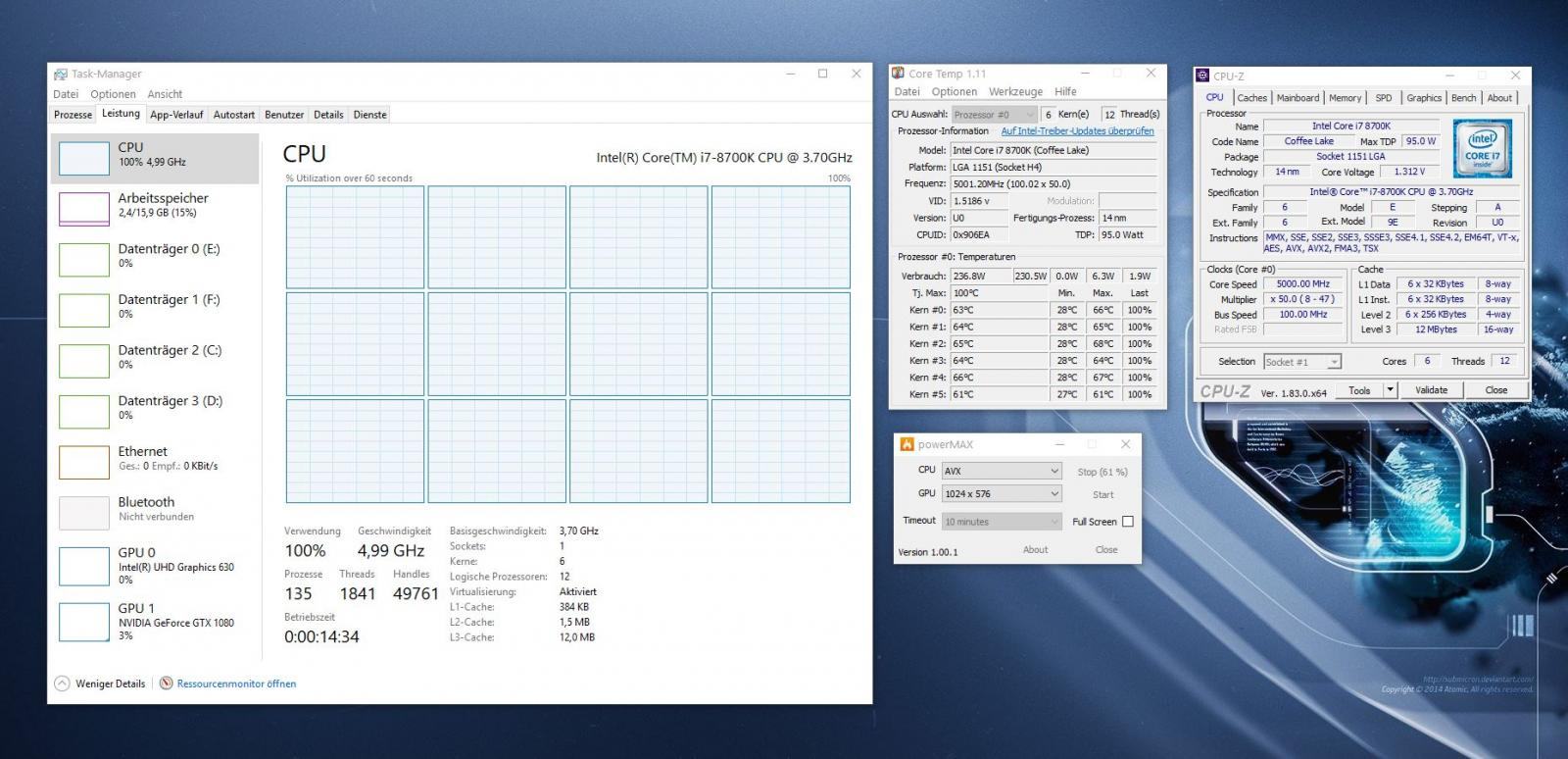

Hat wenig Sinn, wenn ich das so sagen darf. Das Problem ist ja eben eher nicht der Wärmeübergang zwischen IHS und Kühler, sondern die Paste zwischen Die und IHS im Inneren. Ich habe auch lange mit mir gerungen, köpfen oder nicht, den die Temps waren eigentlich selbst bei 5GHz mit der Paste ok, aber da die CPU diesmal wohl was länger bleibt, habe ich es doch gemacht - hatte schon so nen 7 Euro Köpftool über Ebay aus China hier, ging damit ganz einfach. Zwischen IHS und CPU Wasserkühler dann einfach MX4, fertig, den Unterschied siehst du im Bild und da werden 236 Watt abgeführt. Vieleicht sind hier noch andere, die das schon gemacht haben, also nur Flüssigmetall zwischen IHS und Kühler, aber viel an Grad wird das wohl nicht bringen, weil die Wärmeabgabe an den IHS ja eben schon vorher blockiert ist. Wer nen Wasserkühler mit Vorspannungsjustierung hat, sollte auch damit mal probieren etwas zu spielen, bringt auch noch ein paar Grad, wenn diese angepasst wird.

Köpfen bringt halt geringere Temperatur mit sich. Dass man den gleichen Effekt auch mit besserer Kühlung erreicht, sollte doch klar sein :confused:
