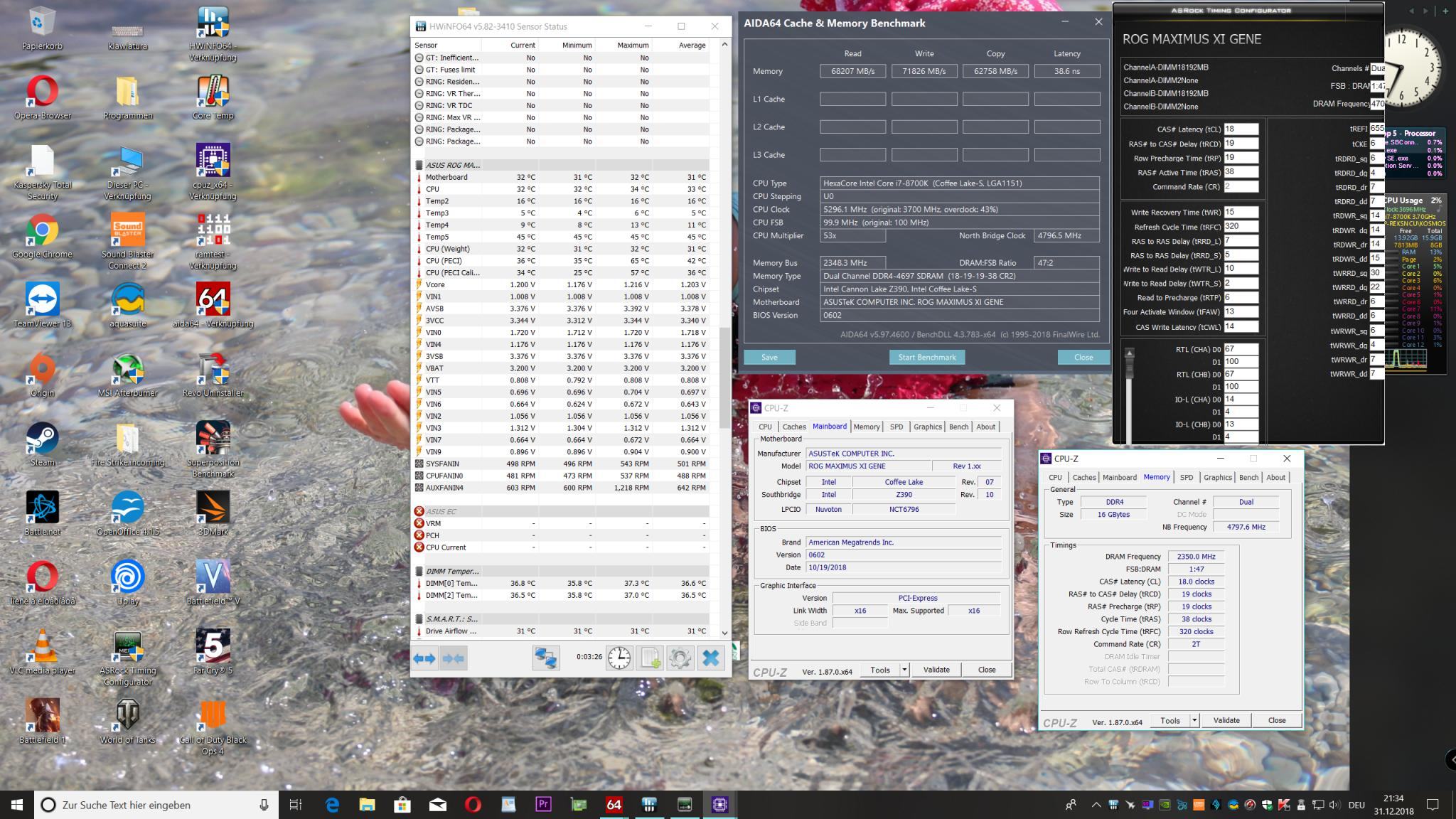

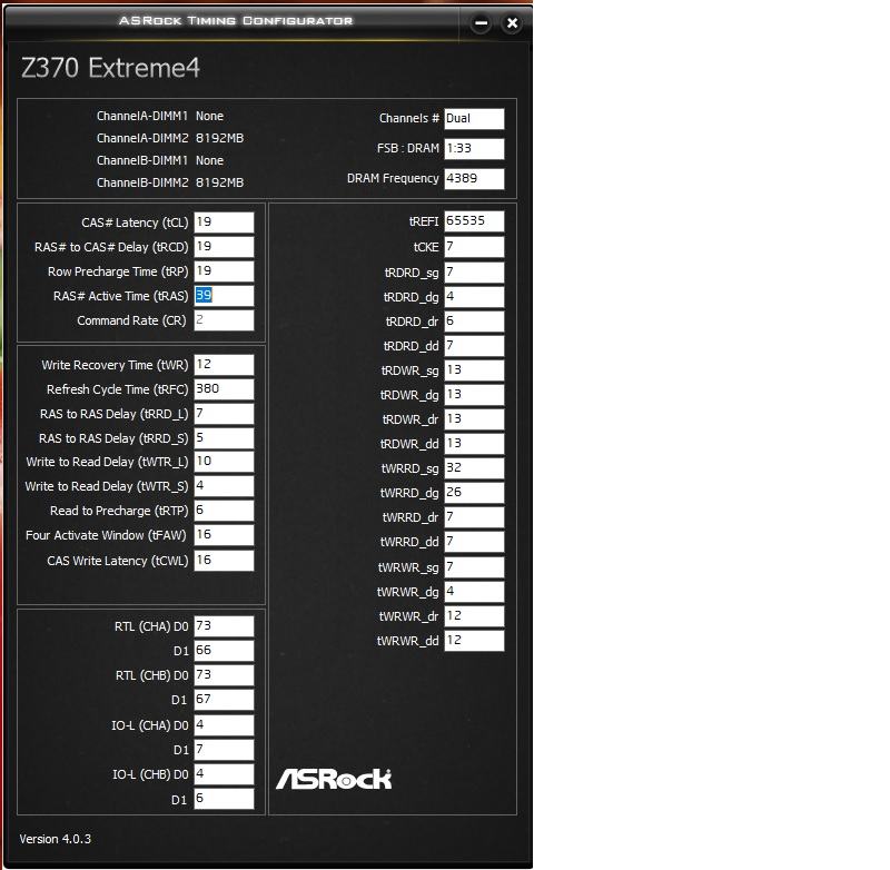

SA sollte 1,25-1,29V reichen, IO 1,2V-1,25V auch locker.Ist CPU abhängig, deine Subs sind etwas "krumm".
Bei 4000 sollte normal 1,15V IO schon reichen, oben die Werte sind bis 4400.
Hier sind vom nem Extrem4 die sind gut bis 4400, CL17 bringt auf dem Asrock Board nix, geht bis 4266.
Du kannst Timings noch straffer ziehen, aber dadurch verlierst du meist Leistung oder Stabilität.
Timings die du noch straffer ziehen kannst sind die TWR, TRFC, TWRWR_rd,TWRWR_dd, aber ich würd´s lassen.
Ansonsten spielt dein Cache noch ne Rolle mach den mal auf 47.
