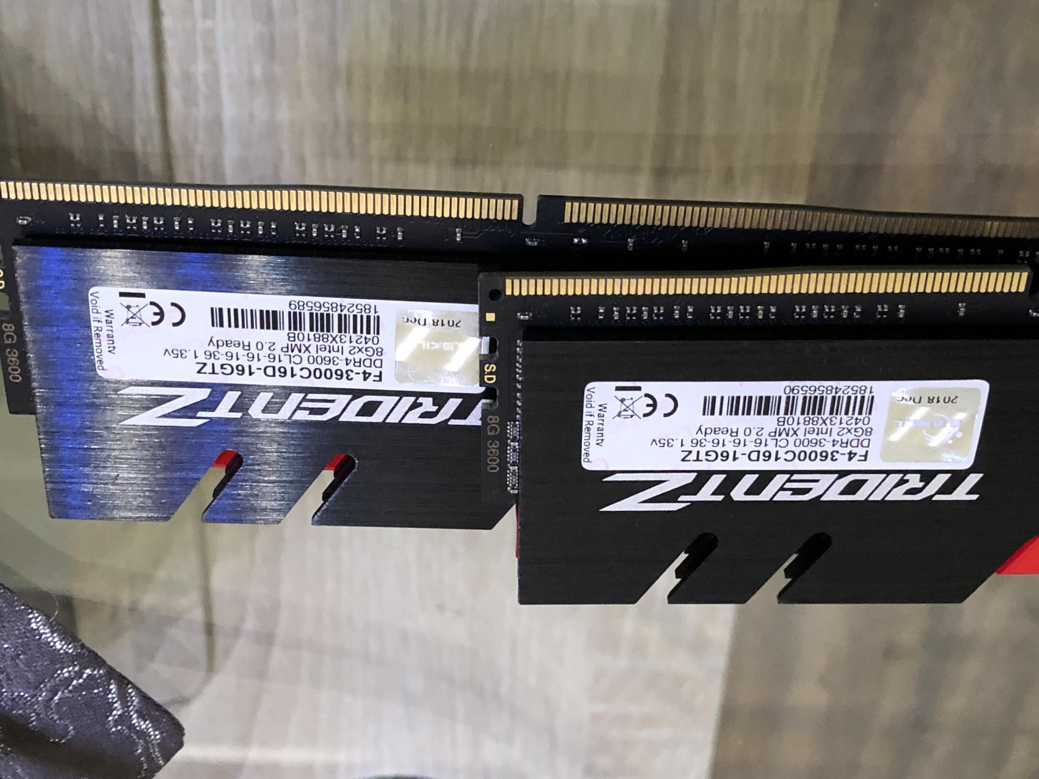

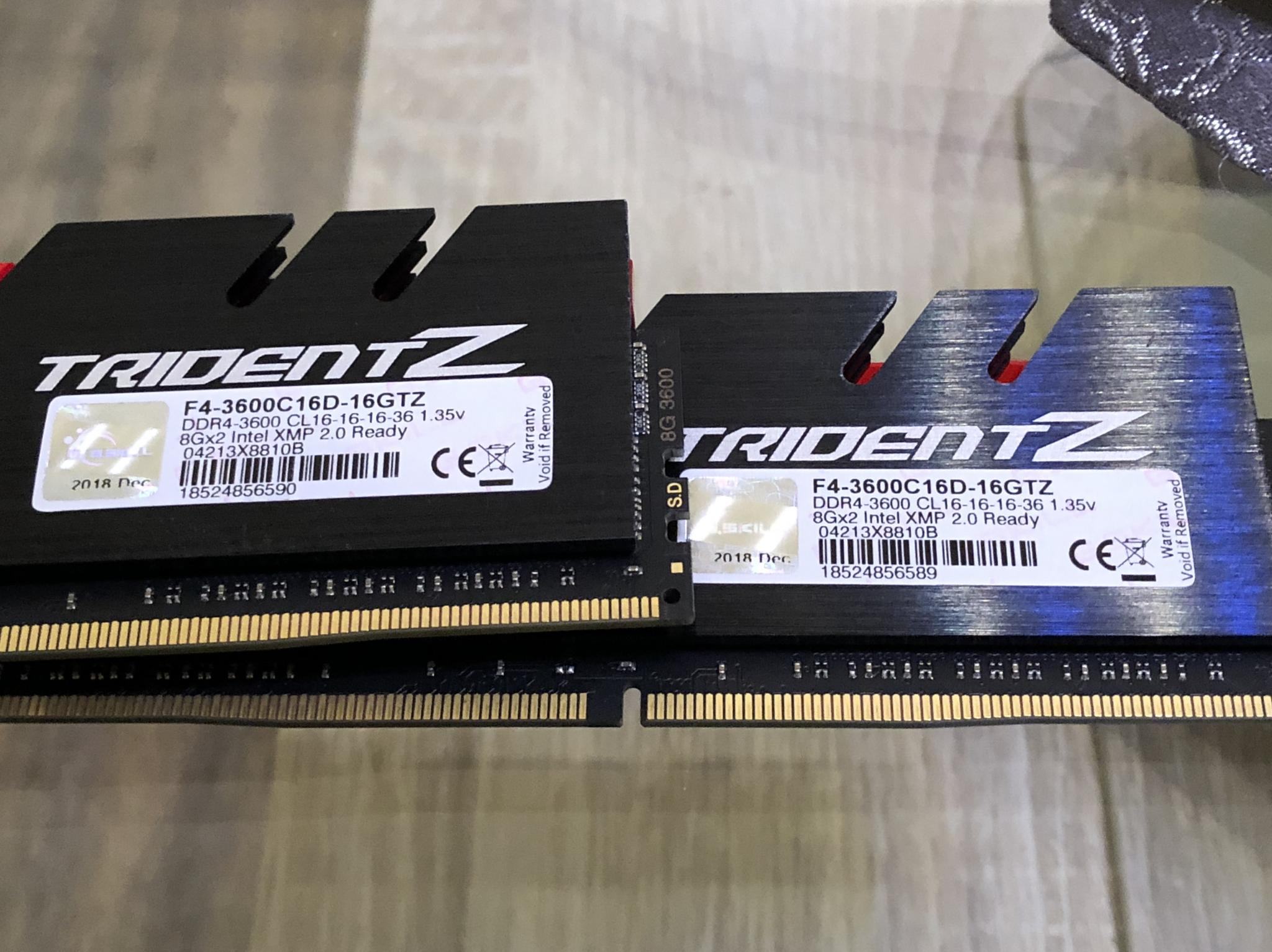

Hier ein Bild der Rams. Sind das B-Dies? Tatsächlich war einer nicht richtig drin. Heisst testen war für die Katz? Sollte doch den RAM auch runtertakten extra. Was nun?

Das sind B-Die. Einfach beide Riegel richtig reinstecken und XMP aktivieren und danach langsam hochtasten. Im Dtartpost gibts Fotos zu den settings.

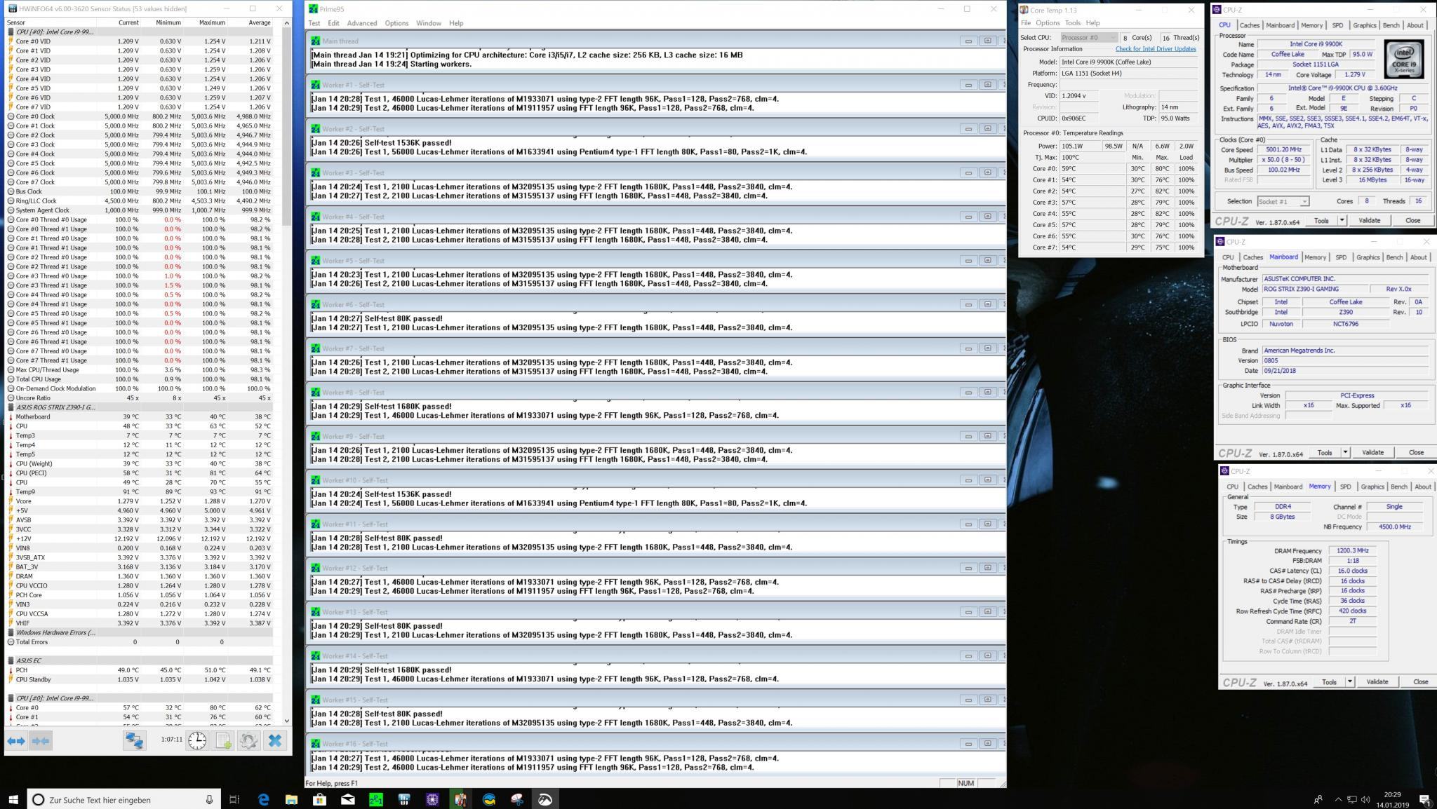

Hier mal die 5300 im Kasten, jaja Speicher kommt noch :)
Sehr schöner Chip :)
