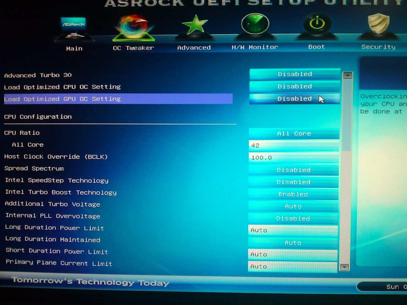

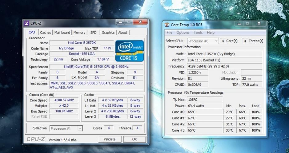

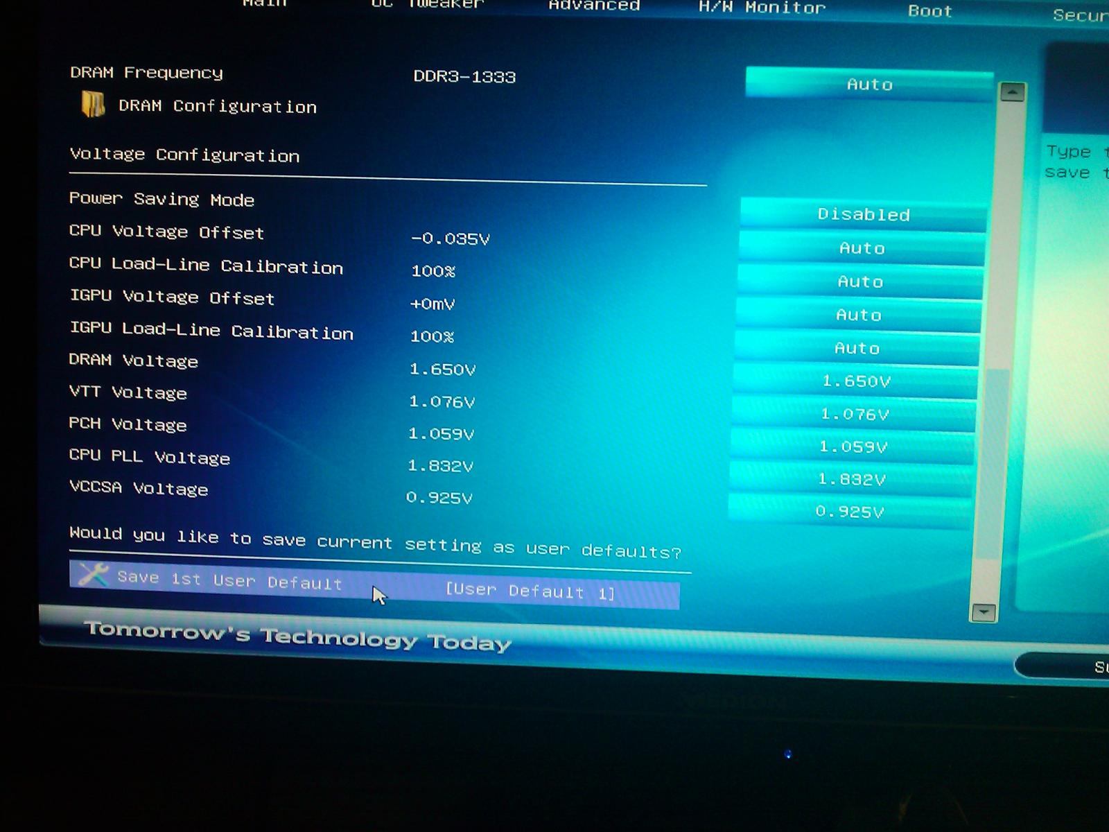

Hallo zusammen,
Ich habe nur eine kurze Frage.
Ich habe meinen i5 3570k, welcher auf einem Z77 Pro 3 Board sitzt, auf 4,2 Ghz übertaktet. Gekühlt wird er von einem Macho HR-02.
Eingelesen habe ich mich vorher, bin mir jedoch trotzdem nicht 100% sicher ob die Werte in Ordnung sind.
Im Idle läuft er bei ca. 30 Grad was ja vollkommen in Ordnung ist.
Die VID ist laut Core Temp 1,2710 v und die Core Voltage laut CPU-Z ca. 1.080 V. Sind diese Werte okay?
Bei Volllast unter Prime 95 bei ca. 3 Stunden gingen die Temperaturen bis ca. 67 Grad. Auch okay, oder?
Ich habe auch noch 2 Bilder von meinen Bios Einstellungen, ist dort auch alles richtig?
Nicht, dass mir nach 2 Wochen die CPU einen Aussetzer macht ;-)
Vielen Dank schonmal!
irgendwie stimmt des in deinem Text nicht mit dem auf den Bildern überein :confused: weil dann könnte es schon hinkommen das so warm wird.
Aber bei 67 Grad macht die sicher keinen Aussetzer nach 2 Wochen :) statt 10 vielleicht 9 1/2 Jahre :d bis dann willst die sowieso freiwillig nimmer
Also um auf die letzte frage in deinem thread zu antworten. ja du kannst die spannung über den offset wert senken.
Am bestengehst du so vor dann musst du nicht stundenlang testen fürs erste.
Prime 27.7 runterladen und mit 864k testen ~1stunden und dabei in der windows ereignisanzeige nach WHEA Fehlern suchen. meist kommen die direkt am anfang also siehste es ziemlich direkt am anfang schon wenn er nicht stabil ist und musst niht erst stunden warten.
Mit dem Offset gehst du dann immer weiter herunter bis du irgendwann an den punkt gelangst, dass er entweder whea fehler zeigt, prime abstürzt oder nen bluescreen kriegt. wenn du diesen punkt hast und da du dich im besten fall nah unten vorgearbeitet hast suchst du dir dann den letzten stabilen wert aus und lässt nochmal einen langen normalen prime run über stunden laufen um zu gucken ob er stabil ist. Wenn der 27.7 mit 864k ohne whea fehler bei mir ne stunde lief war das aber in der regel rock stable und hat jeden weiteren prime run ohne probleme gepackt.
Deine Ram voltage ist etwas hoch. Welchen ram hast du ? ist das also absicht oder nen einstellungsfehler ?
Generell ist deine Vid aber extrem hoch was mich nen bisschen wundert. Evtl hast du da echt pech mit der cpu gehabt.
