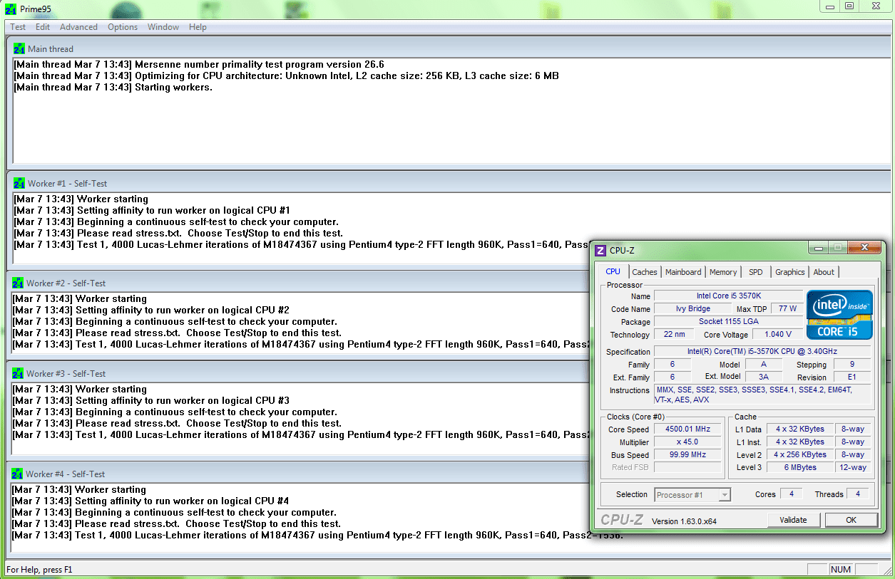

kurzer vergleichswert.
4,5ghz @ 1,26V gleiche einstellung wie vorher 69°C max
4,5ghz @ 1,26V lüfter auf max 68°C
4,5ghz @ 1,26V lüfter und pumpe auf max 67°C
entweder da stimmt wirklich was nicht oder es zeigt mal wieder wie scheiße die ivys ohne zu köpfen laufen.
die wärmeleitpaste der gpu muss ich gleich auch nochmal wechseln. seltsamerweise habe ich vorher mit gammelpaste die schon voll bröckelig und mega dick aufgetragen war wie ich im nachhinein gesehen hab ca 10°C bessere temps gehabt. mal gucken was mir der abdruck gleich verrät.

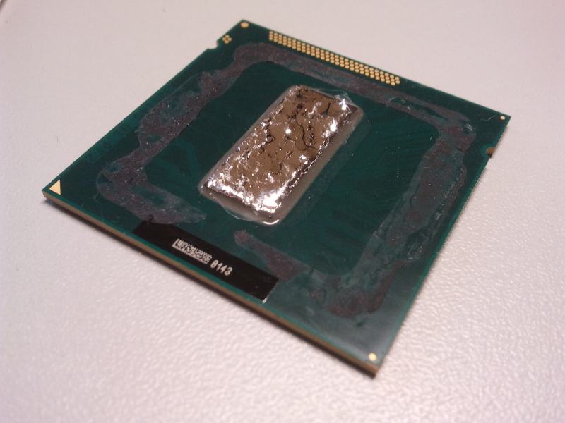

Eher letzteres :) Guck dir mal die Bilder im Köpf Thread an, die WLP und selbst das Silikon unter der Haube ist von CPU zu CPU teilweise sehr unterschiedlich und unsauber aufgetragen :)
Habe ja genug getestet, hatte auch schon CPUs die blieben unter Lukü bei 4,5 Ghz @ 1,2xV bei 60°C, andere dagegen bei 75°C - und das bei ähnlicher VID!
Ja vorallem weil ich grad nochmal nen vergleichsrun gemacht habe. die bilder im vergleichsthread kenne ich nur zu gut. war kurz davor meine cpu zu köpfen aber warte jetzt erstmal ab was das hier noch so ergibt mit dem von heusti. außerdem werde ich dann denke lieber direkt ne bessere cpu kaufen. bei 4,7ghz @ 1,35V ohne whea fehler ist nämlich so langsam schluss. vorallem wenn man bedenkt das ich von 4,6 auf 4,7 dann schon ganze 0,08V gebraucht habe. dann werdenb die 4,8 definitiv nicht unter 1,4V laufen was mit dann schon zu viel wäre.
4,6ghz @ 1,272 und hier liegt der unterschied zwischen lüfter und pumpe voll aufgedreht vs beides bei 6V bei lachhaften 1°C.
@eagle:
grad mal bei 4,3ghz @ 1,16V für dich getestet und liege bei pumpe uind lüfter@ 6V bei 55°C max. bei dem scheint da wirklich was nicht ordentlich zu laufen und evtl ist der radi auch zu klein dimensioniert wobei 440mm eigentlich ausreichen sollten. kann der doch eigentlich recht einfach gegentesten. wenn es an der radifläche liegt sollte er doch recht krasse unterschiede haben wenn er die lüfter auf full oder leise laufen lässt. wenn sich da nichts ändert liegt es vermutlich am kontakt zwischen cpu und kühler. da das problem innerhalb der cpu durch das köpfen ja schon wegfällt tippe ich mal auf kontaktfläche cpukühler zu cpu oder irgendein größeres problem allgemein mit dem kreislauf so wie verstopfter cpu kühler. vorallem wenn er bei dem alten auch schon so hohe temps hatte ist die wahrscheinlichkeit das er 2 mal die wlp so schlecht aufgetragen hat recht gering.

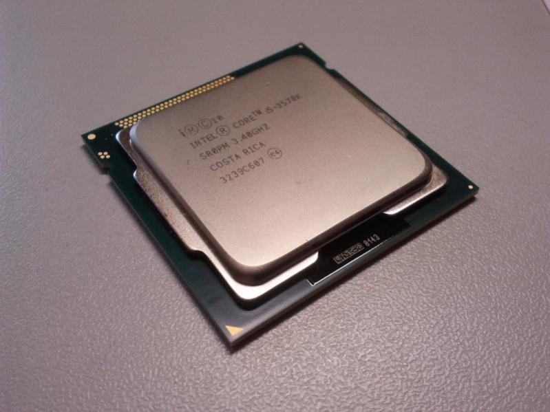

Krass. Kannste den Wert mal mitm Multi messen ? Und mach das Ding ja nicht kaputt beim köpfen :d
Ging alles nochmal gut. War aber echt ein Kampf diesmal. An einer Stelle wollte die Rasierklinge einfach nicht durch, weshalb ich auch voll den Krampf jetzt in der Hand hab :d

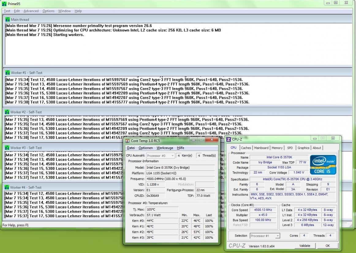

Wenigstens sind die Temperaturen jetzt super:
Davor war die max. Temp übrigens 52/55/56/48
Wer noch mehr von meiner Costa Rica CPU wissen will, bitteschön:
Als Kühler verwende ich übrigens gerade den Enermax ELC120-TB.
Mit dem Multi werde ich gleich nochmal nachmessen.
Costa Rica C-Batch, was auch sonst :love:
schaut gut :) wenns den custom überlebt haste mich um 0,016 V geschlagen :)
und die Skalierung nach oben wäre auch interessant :)
Also den 960k Test habe ich jetzt insgesamt 45 min ohne Fehler am Laufen gehabt.
Was soll ich als nächstes ausprobieren? 4,8 GHz?
jo 5 Ghz aber mitm custom :P
Das Multi meint 1,058 V. Dann biste ja wohl noch noch 0,002 V vorne :d
Alles klar, 5 GHz kommen gleich. PLL Overvoltage dazu am besten aktivieren, oder?
Wenn deine ivy es brauch dann ja ;)
Erstmal nen 1,5h Custom Run mit 4,5 Ghz für die OC Liste:
http://www.hardwareluxx.de/communit...ead-kein-frage-oder-quatschthread-887183.html
Und dann mal Richtung 5 Ghz würde ich sagen :)
