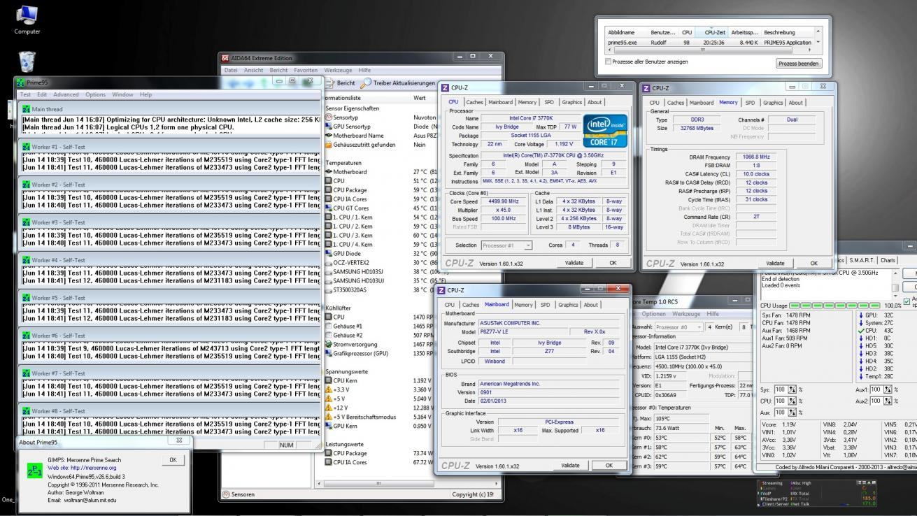

Hey Leute hier mal ein Screen meines operierten Ivys mit LiquidUltra unter und Arctic MX-2 drauf... Hätte gerne mal eure Einschätzung zu den Temps und vcore gehört.
Bin jetzt nach dem Köpfen eigentlich sehr zufrieden. Scheint zwar keine wunder CPU zu sein (bzw höher hab ich noch nicht getestet) aber das Köpfen hat sich doch gelohnt? Was meint ihr?
Vor der Aktion war ich locker bei 85 - 90°C Was denkt sich Intel nur dabei :lol:

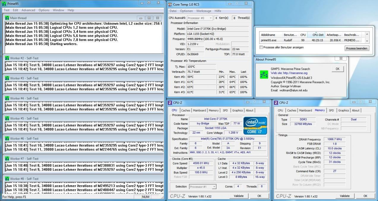

primecustom.jpg Hey! Hab hier grad nen custom Run am laufen seit 5 Stunden. Wie lang soll ich
das noch laufen lassen damit ich sicher sein kann dass die Kiste stabil ist bzw. die derzeitigen Werte?!
Entweder ganz durch (ca. 17 Stunden), da viele harte Tests erst am Ende kommen, oder abbrechen und mit Prime 27.9 noch 1-2 Stunden den 864k Test laufen lassen und gleichzeitig auf WHEA Fehler achten.
Hm ok jetzt abbrechen ungern.:xmas:...hm wie check ich das denn mit den WHEA Fehlern? Sind denn beide Methoden gleich verlässlich?
Hängt von der CPU ab und lässt sich pauschal daher gar nicht sagen.
WHEA Fehler: Ereignisanzeige -> Windows-Protokolle -> System
Dort sollten keine gelben Warnungen mit WHEA Fehler (Interne CPU Paritätsfehler) auftauchen.
