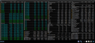

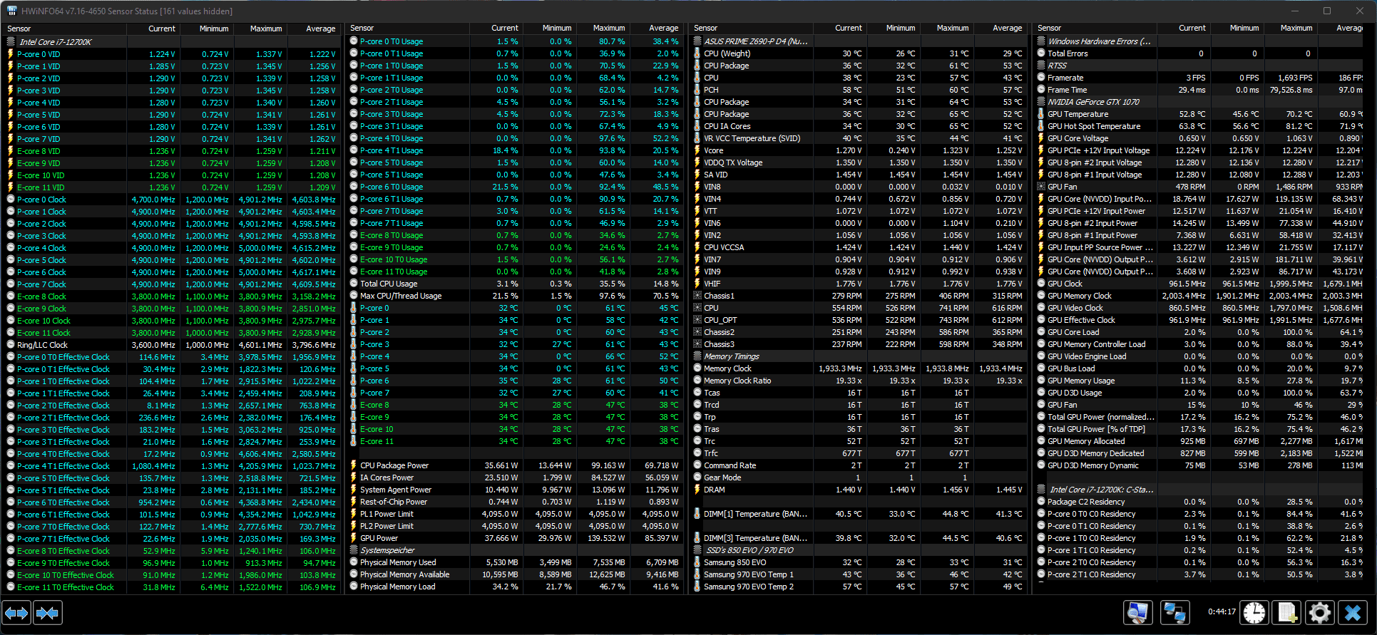

Energie- und Leistungs-technisch eine deutliche Verbesserung.

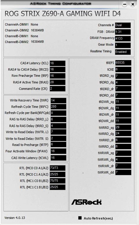

16 16-16 Gear1 mit scharfen sub and thrid timigs ist ja nicht übel. CL15 16-16 geht sicher auch noch...
Das ist AUTO. Meine liste ist anders als im BIOS teils.
Besonders die thrid nennen sich komplett anders als meine liste.
Bin leider ein Noob da was zu ändern, hab die liste damals selbst aus Coffee Lake Thread von irgend jemanden :d
Etwas Mühe muss man sich schon geben. Notizen machen oder einen Screenshot ausdrucken zur Orientierung
even's timings

VDDQ TX wie die Vdimm setzen und SA steht oben auf dem Screen auch noch auf 1,425V.
