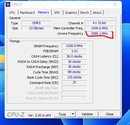

Bitte eine Frage, wie bekomme ich diese Uncore Frequence höher gestellt bzw. womit hängt die genau zusammen?
Einfach im Bios Uncore / Cache Ration min und max Gewünschte Ratio eintragen, zumindest mit einem Asus Board geht es so easy wie beschrieben.
Die Cache Ratio steht bei mir aber auf 47 bzw. 4700, oder gibt es auch noch eine Uncore Cache Ratio?
Soweit ich weiss handelt es sich um die gleiche Einstellung oder andere Bezeichnung.
Auf Auto taktet es anders 3600-4700, hängt glaube mit die E cores zusammen, am besten auf
manuell min u. Max eintragen, und nicht viel höher als 4200-4400 Mhz gehen auf manuell,
weil es sonst zu instabilitäten führen kann wenn hoher multi dauerhaft eingestellt wird.

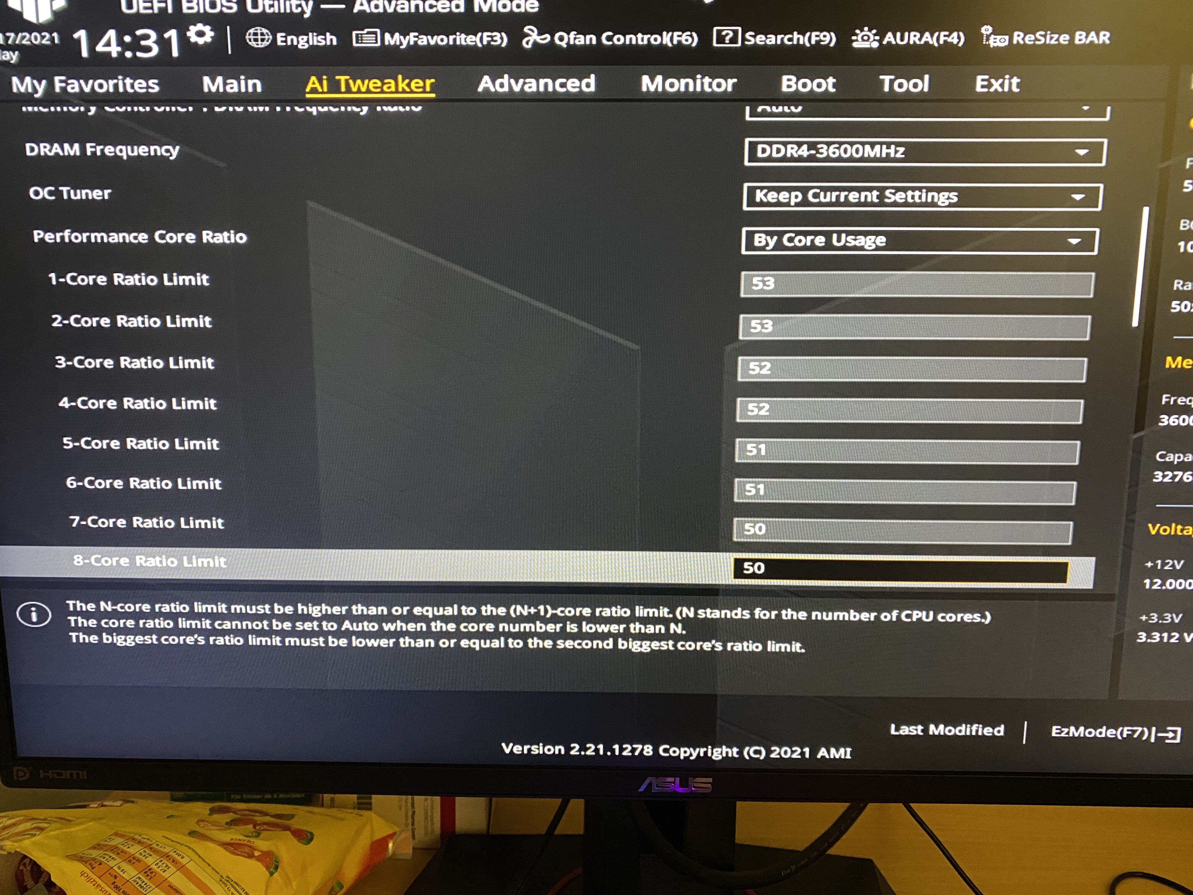

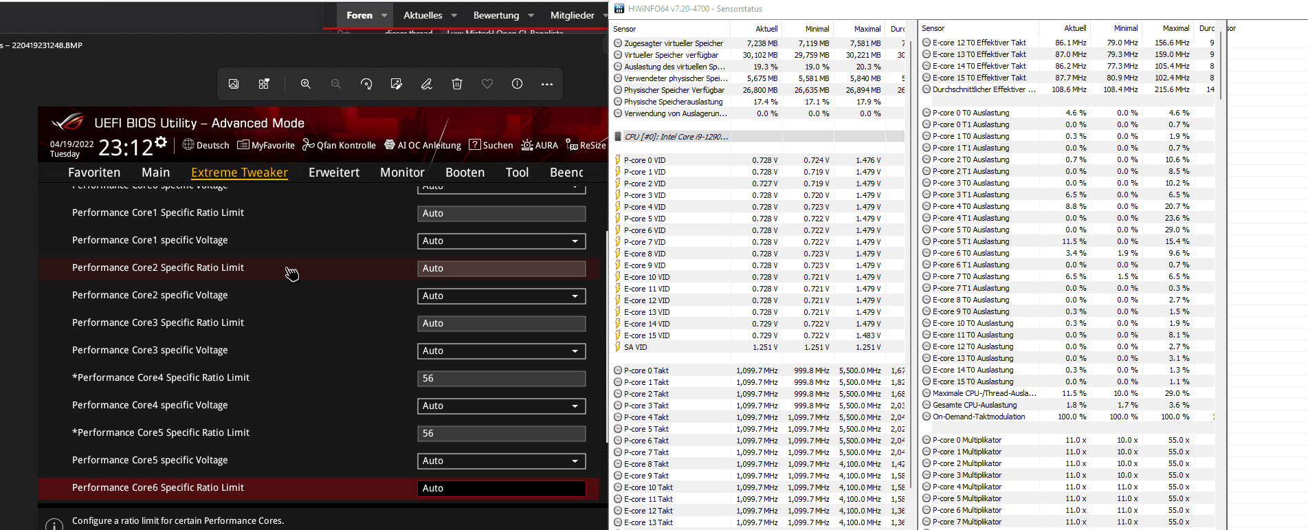

Ich wollte den max Boost für die besten 2 Kerne (4/5) auf 5.6GHz stellen, aber es klappt nicht, die Einstellung wird nicht übernommen, wie man im HW Info Screen sehen kann.
Was fehlt noch bzw. was mache ich falsch?:

Hast du reingestellt, dass 1/2/3/X-Core Ratio Limit auf den entsprechenden Multi dürfen?
