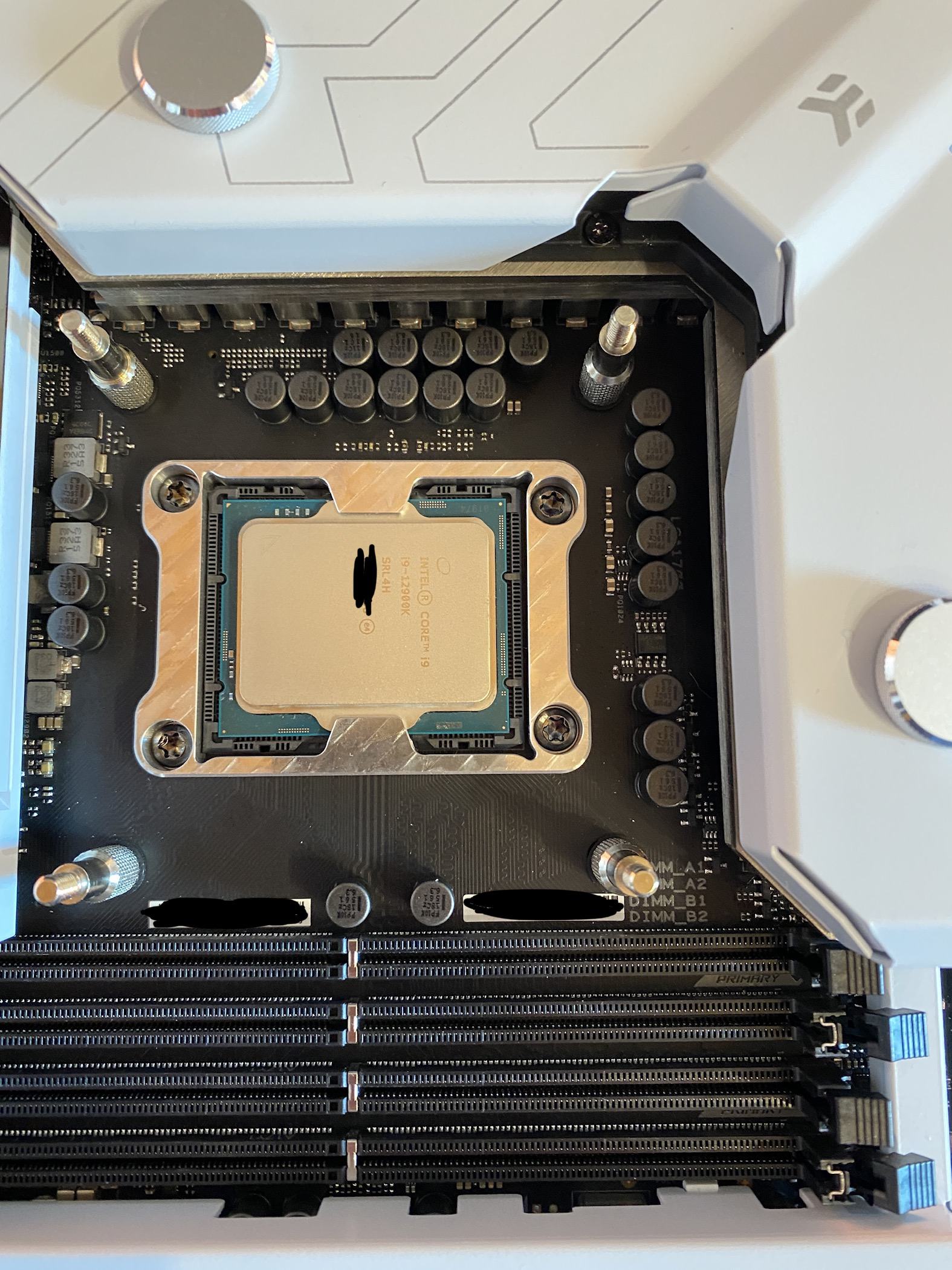

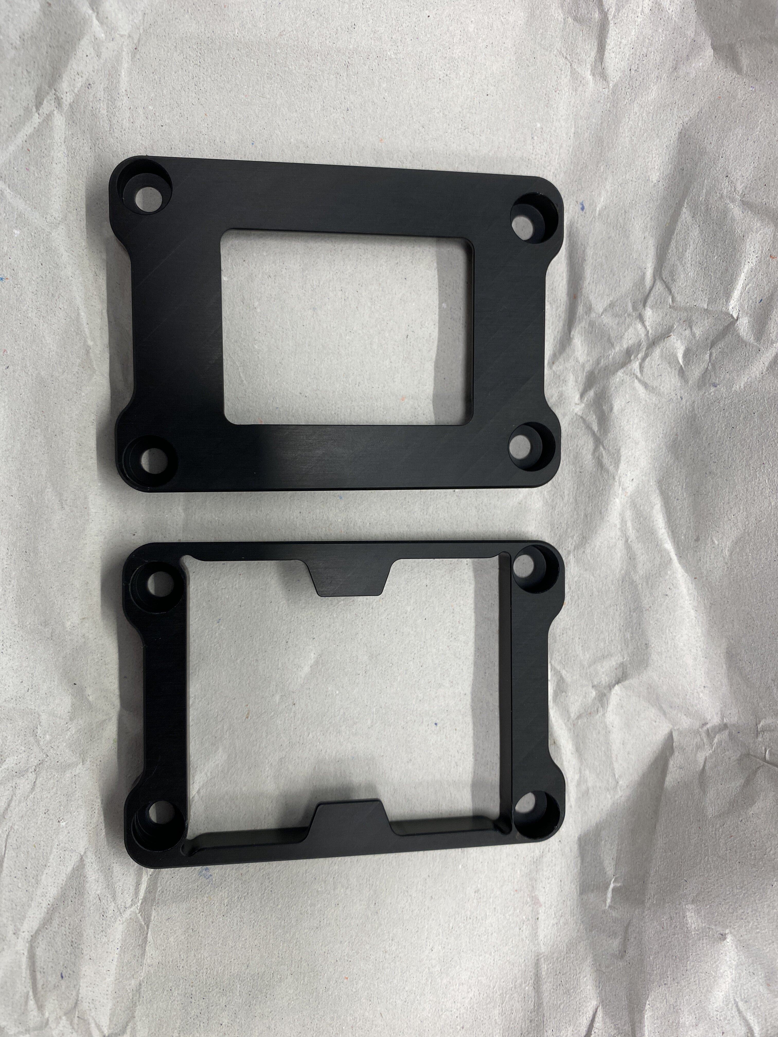

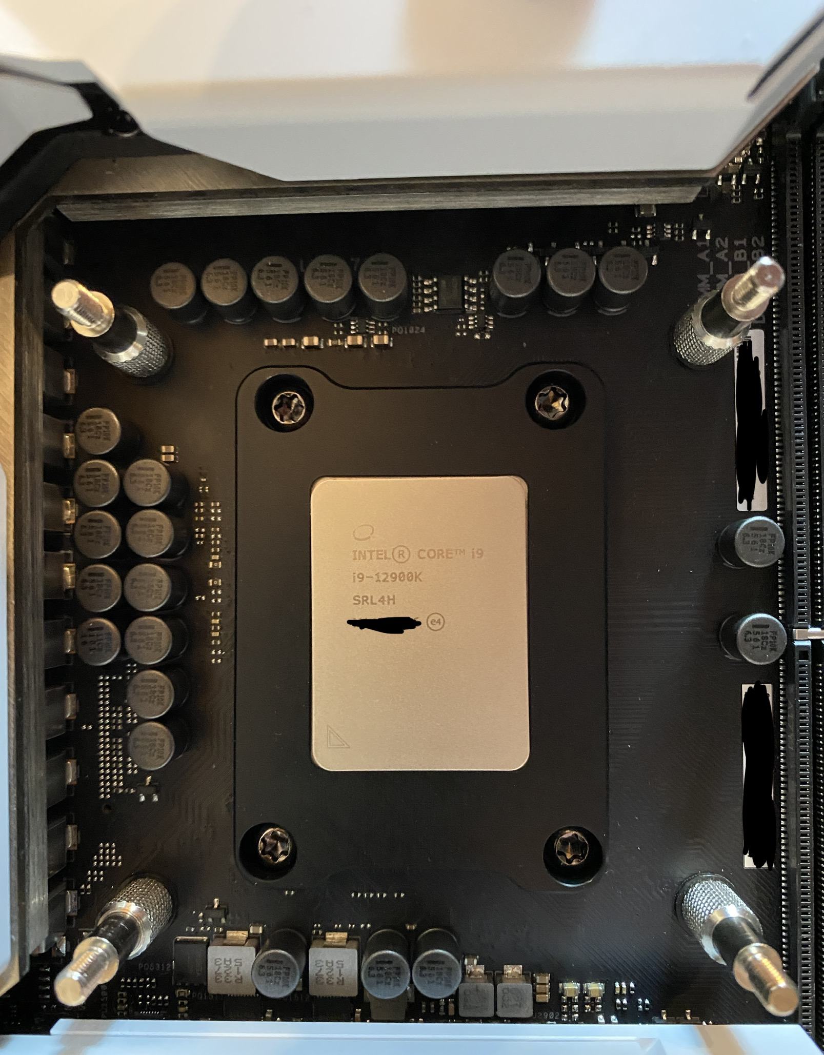

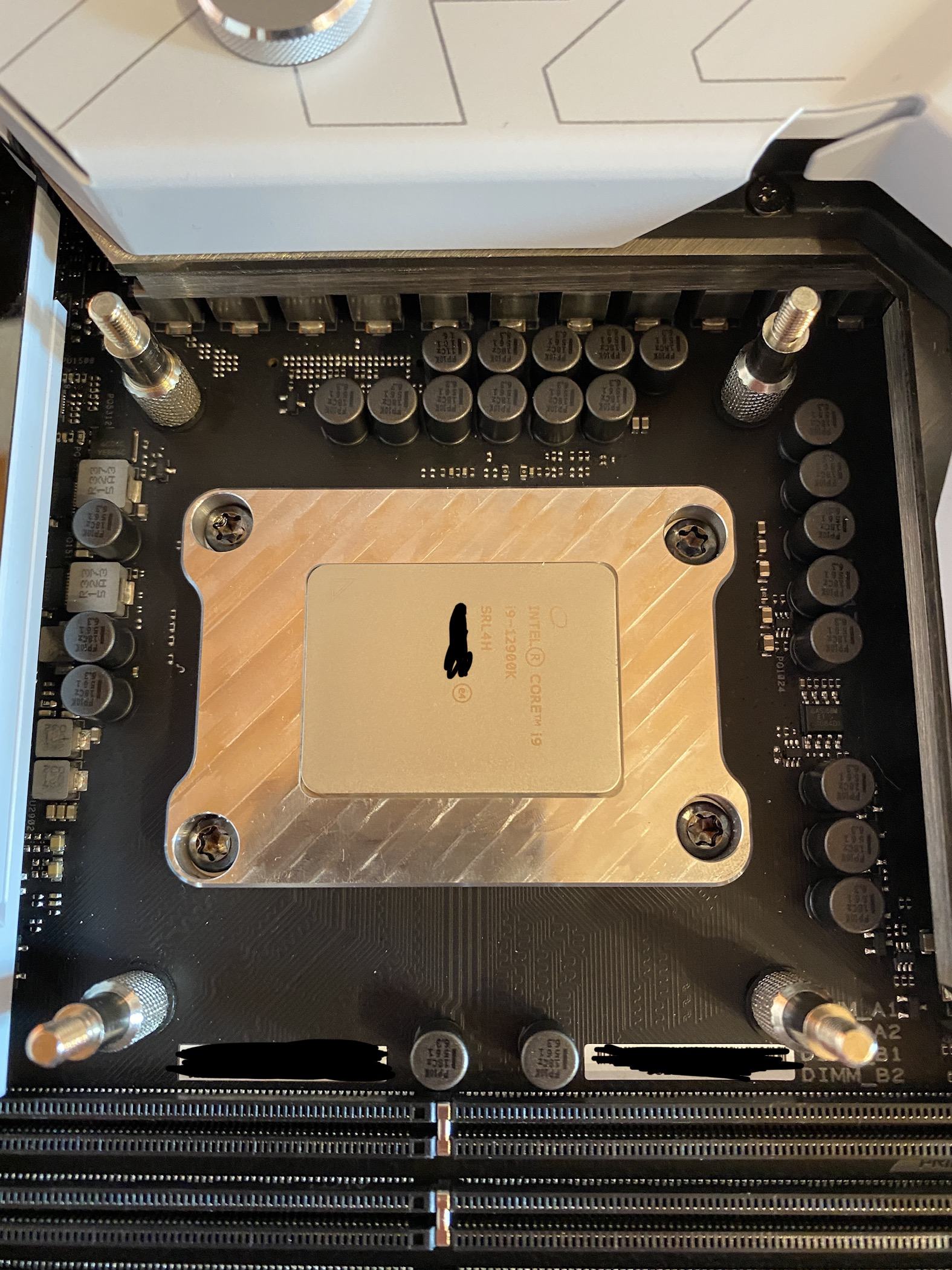

Ich habe ein paar Halter auf Reserve gefertigt.
Aus Alu. Schwarz eloxiert.
Wer Interesse hat. Gerne melden. Habe aber nicht Sooo viele gemacht.

Da passt jeder Kühler drauf. Das Teil ersetzt die Klammer :) des regulären Sockels.

Ja das passt mit deiner AIO natürlich. Da darunter ja die Klammer vom Boardhersteller sitzt. Und diese ersetzt du ja ;)

Was er meint, ist der Mod, den Igor vorgestellt hat.
Unterlegscheiben unter die originale Klammer packen, damit der Anpressdruck geringer wird.
Aber allgemein hilfreich ist das leider nicht.
M4x8.5mmx1mm
Einfach orig Sockelhalterung abschrauben, Scheiben rein, wieder dran damit.
Genau, ist der Ígor Mod wenn man so will.
Also braucht man diese für den Frame aus Alu dann nicht?
Beide Mods, also sowohl der Washer Mod als auch der Frame, haben den Sinn, den Überdruck den die Intel Orig Sockel Montage auf die CPU ausübt, zu reduzieren, um damit das "Verbiegen" der CPU durch zu viel Druck durch den Orig Intel Sockel zu unterbinden um anschließend einen guten bzw besseren Kontakt zwischen CPU und dem CPU Kühler/Block zu schaffen. Ist die CPU "krumm", weil der Sockel zu sehr spannt, ist der Kontakt zum Kühler natürlich suboptimal. Für welchen Mod man sich entscheidet, ist freilich die persönliche Wahl. Ob überhaupt ein Mod nötig ist, kann man einfach am Abdruck der WLP auf dem Kühlerboden bzw Heatspreader checken. Übt der Orig Sockel zu viel Druck aus, ist der WLP Abdruck nicht gleichmäßig.
Zugegeben ist die Sache mit einem Frame aus Alu etwas eleganter, der Washer Mod einfach, schnell und billig.
