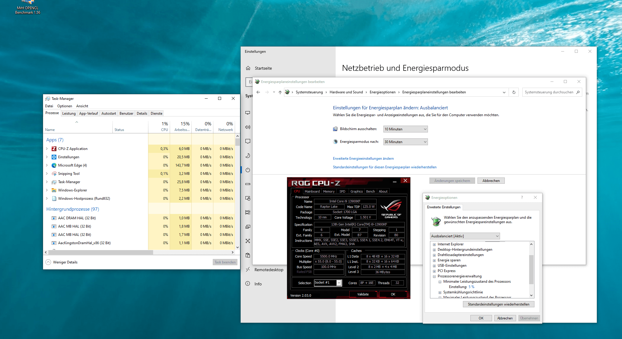

Kurze Frage:
Warum wird die Spannung und der Takt nicht mehr gesenkt der CPU im Ausgeglichenen Modus mit Win10?
Muss da im Bios noch was aktiviert werden?

Kurze Frage:
Macht er, dauert nur manchmal bis er das tut.

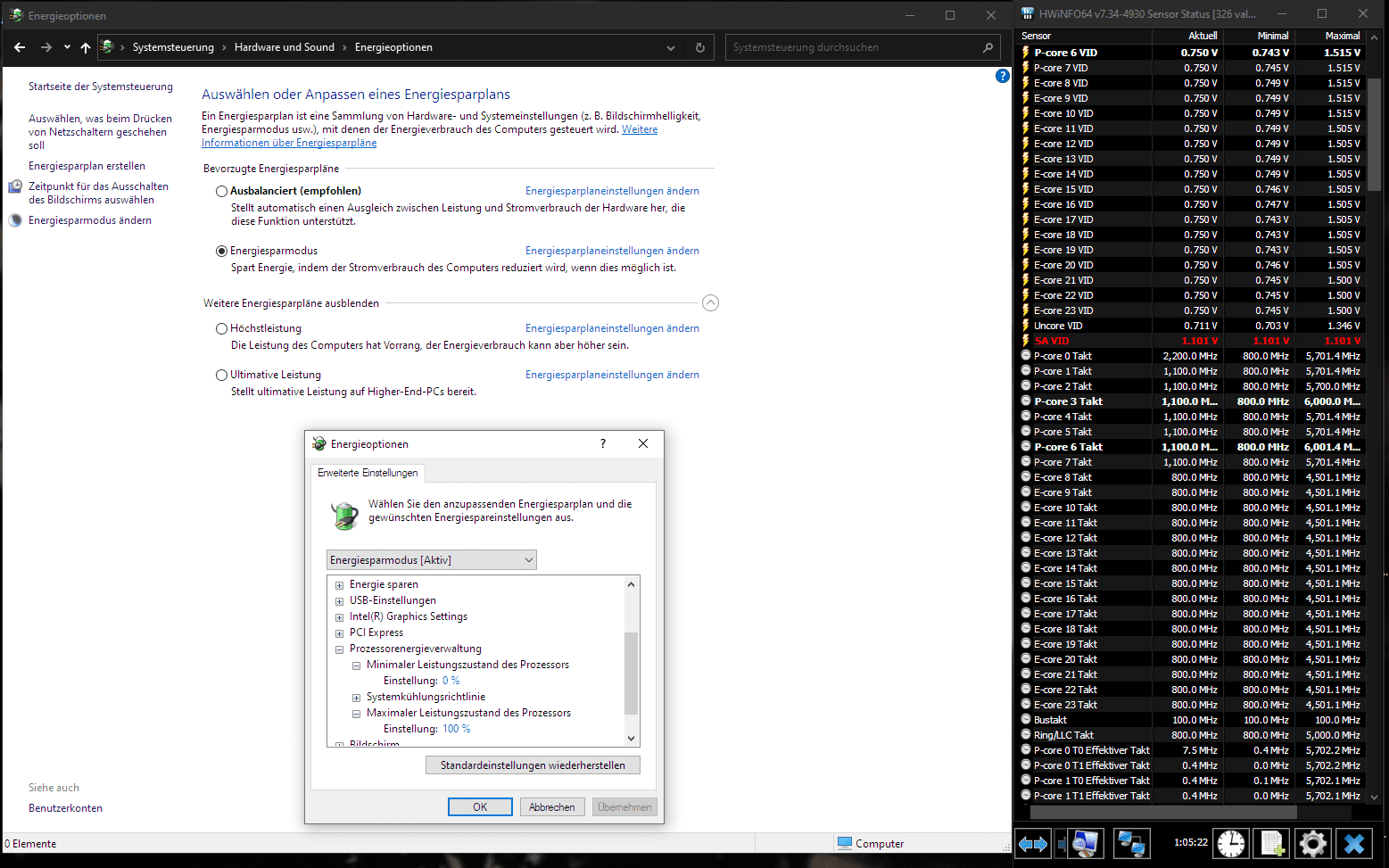

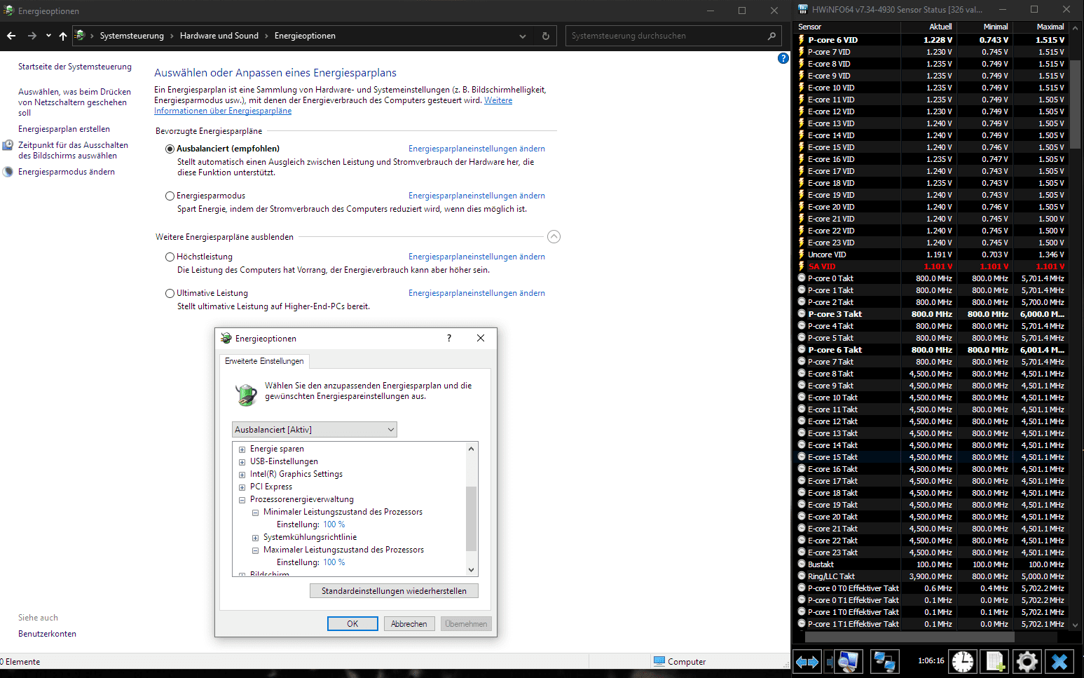

Bei mir senkt er auf Ultimative und Höchstleistung nicht, bei ausgeglichen senkt er die E-cores nicht (=43x), jedoch die P-cores auf 800MHz, im Energiesparmodus gehen die P-cores nur auf 1100Mhz runter, die E-cores jedoch auf 800.
Ich wechsele bei Bedarf also zwischen ausgeglichen und Energiesparen.
Beim Cinebench sehe ich keine Unterschiede zwischen ausgeglichen, Ultimativ und Höchstleistung, nur in AIDA ist Höchstleistung mit weniger Streuung des Benchergebnisses verbunden.

Kurze Frage:
Guck energiesparplan unter CPU ob da bei minimalen CPU Zustand 5% drin steht.
genau... hab ich auf 0% gestellt... macht aber keinen Unterschied im Taktverhalten
bei mir ist bei "Ausgeglichen" wurscht, ob minimal =100% oder 0%
Schau mal lieber bei HWiNFO
ich gleiche vor allem alle Einstellungen immer mit dem Leistungsmessgerät an der Steckdose ab.
