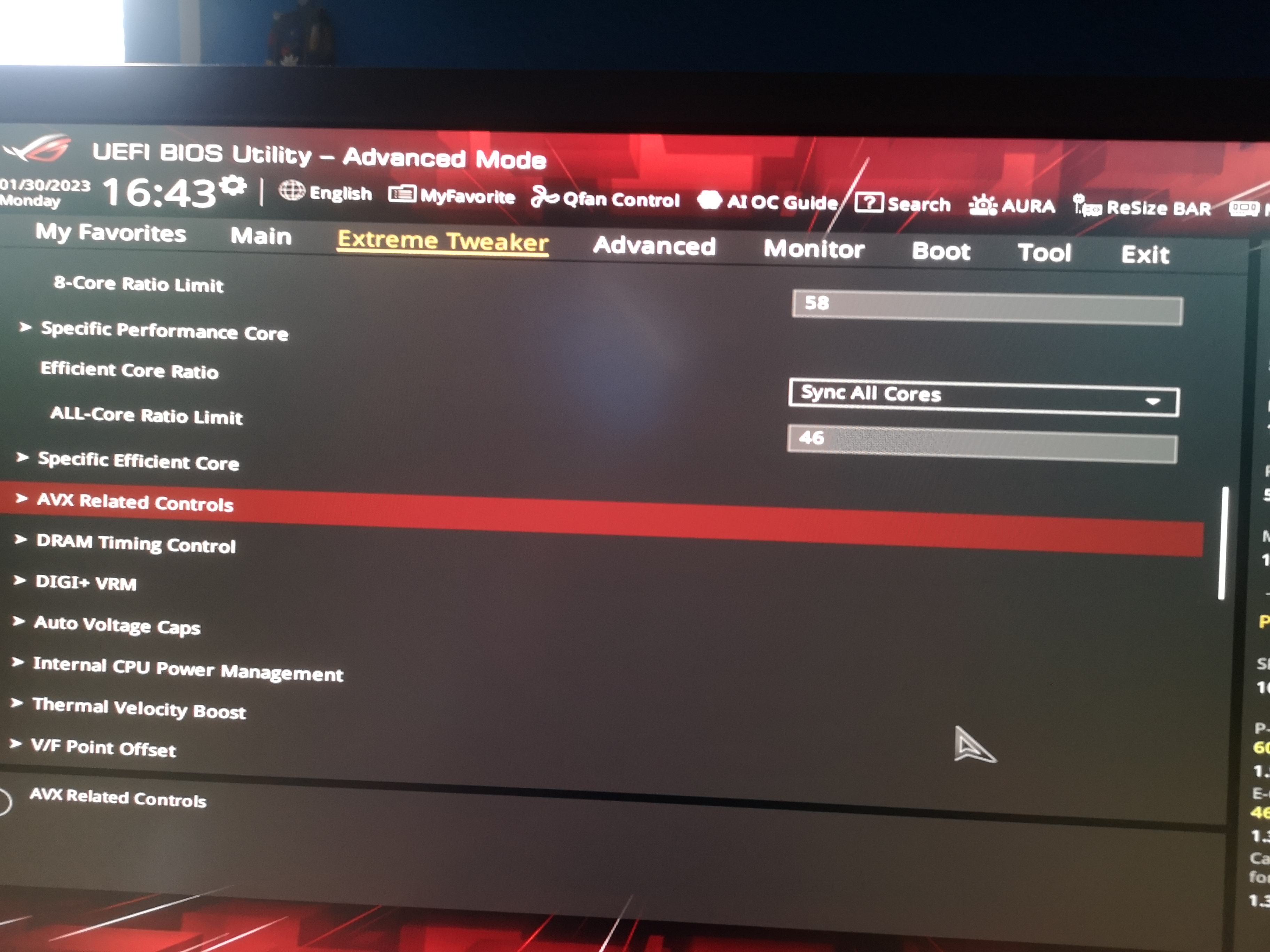

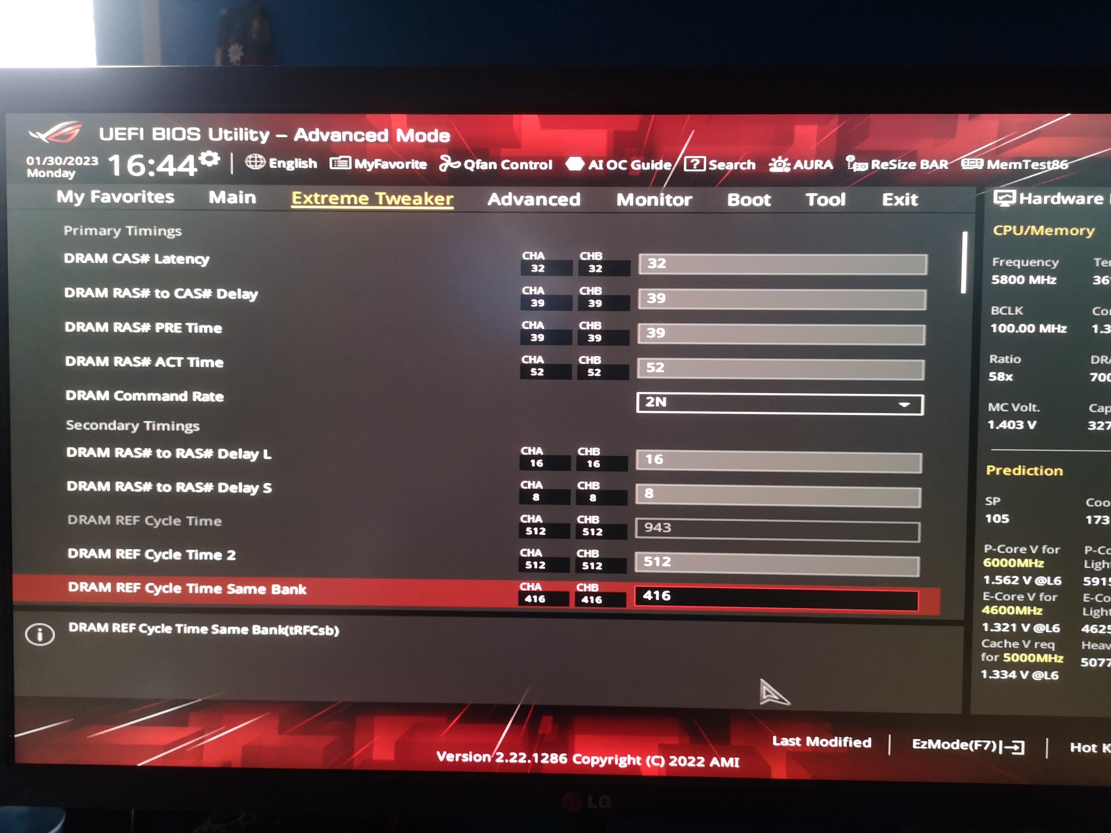

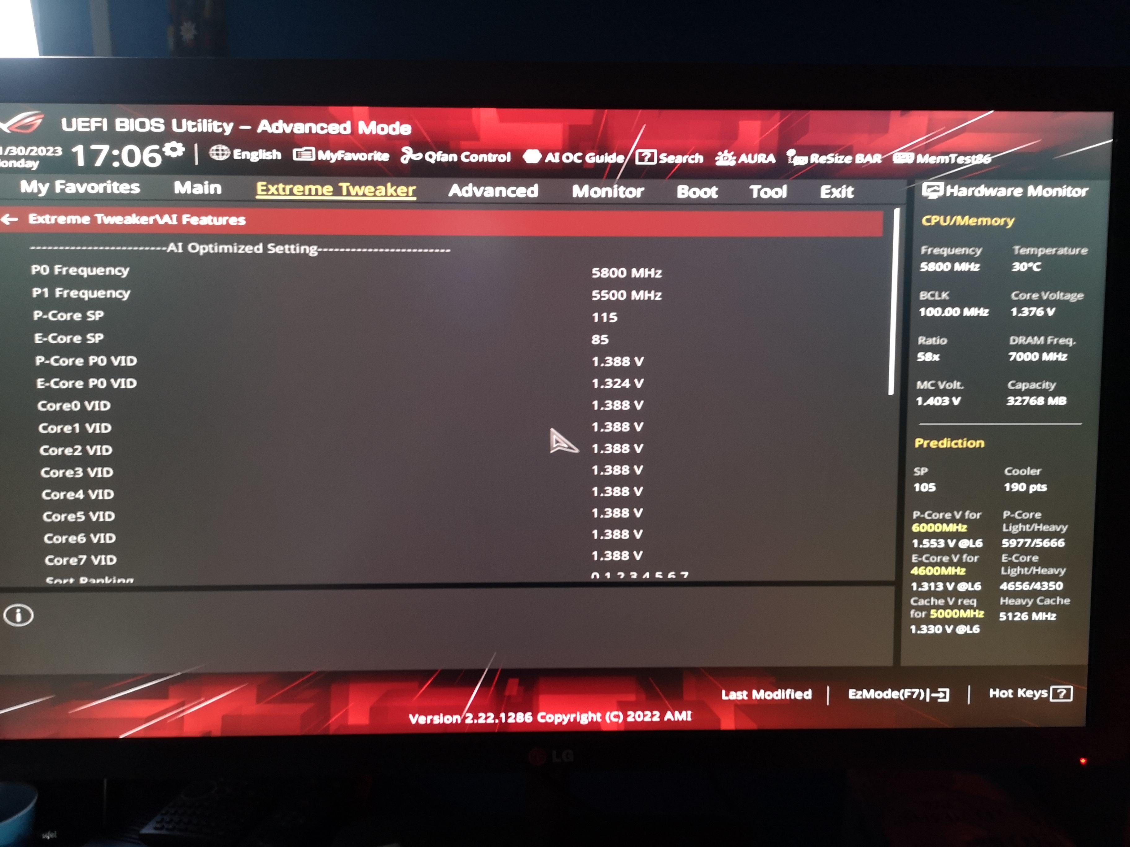

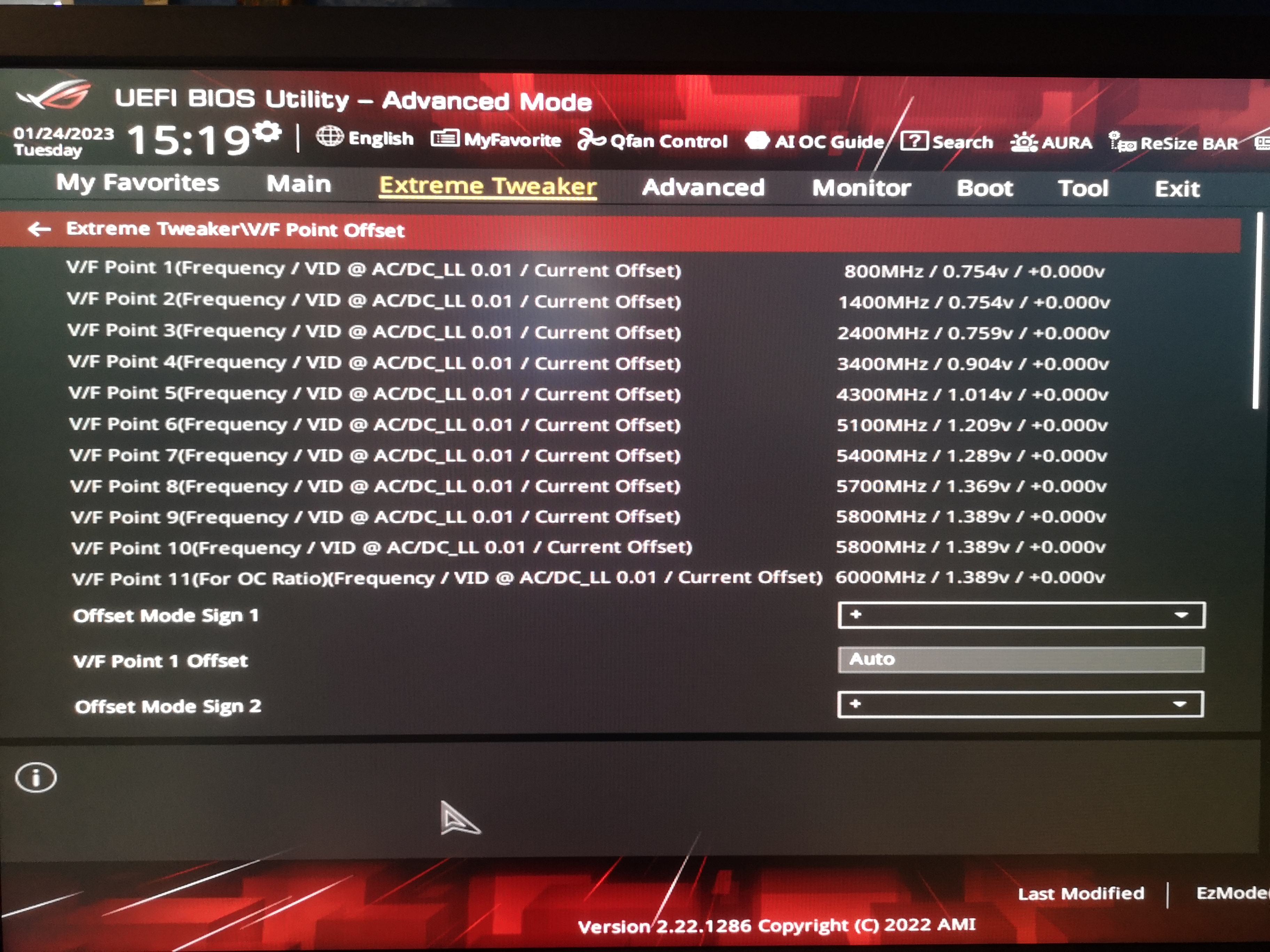

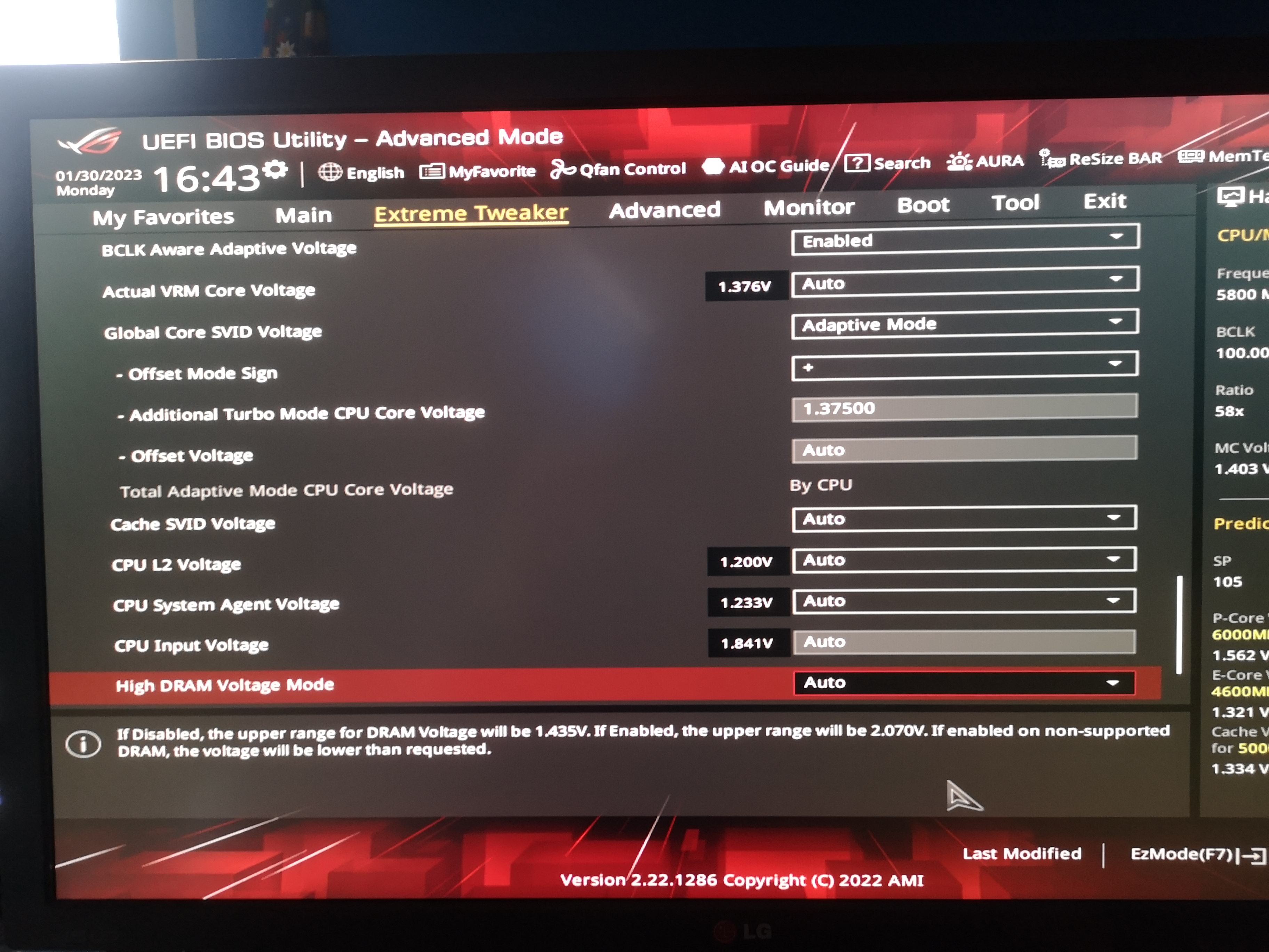

Hallo zusammen,
ich bin ja auf Sockel 1700 erst so ca. 10 Stunden+- unterwegs.
Sockel 775 zu übertakten ist kein Thema, aber 1700😬 da habe ich echt noch keinen Plan von...
Kann einer eben über meine Einstellungen drüber schauen ob die grob passen oder ob ich irgendwo nen richtigen Patzer eingebaut habe?
Vorab schon mal DANKE!
Verbaut ist ein 13900KF gepaart mit 6400er G.Skill @7000
Additional Turbo Mode CPU Core Voltage muss ich noch weiter ausloten. Bei 1,35v bekomme ich Fehler im CB R15, CB R20 und R23 laufen aber durch.
Also habe ich die grob erstmal auf 1,375v eingestellt.
Also wenn Du nur 77°C maximale Temperatur auf den Kernen hast und der Heatspreader noch drauf ist, dann ist das Ergebnis doch top (oder hast Du einen Chiller mit 15°C-10°C Wassertemp dran)! 43344 CB23 mc Punkte entsprechen auch in etwa dem Erwartungswert bei Deinem eingestellten Takt.
Hast Du ein Leistungsmessgerät für die Steckdose um
P_Vollast(CB23) - P_idle = Delta P_max
mal zu bilden?
Wenn die Raumtemperatur etwas höher geht komme ich so auf 85°C unter last.
CPU ist nur mit einem Frame verbaut und nicht geköpft.
CPU wakü Kreislauf besteht aus einem mora 2, aquacomputer kryos next Kühler und ne dual ddc pumpe. Chiller ist keiner verbaut.
Leistungsmessgerät könnte ich mal anschließen. Liefer die Werte morgen mal nach.

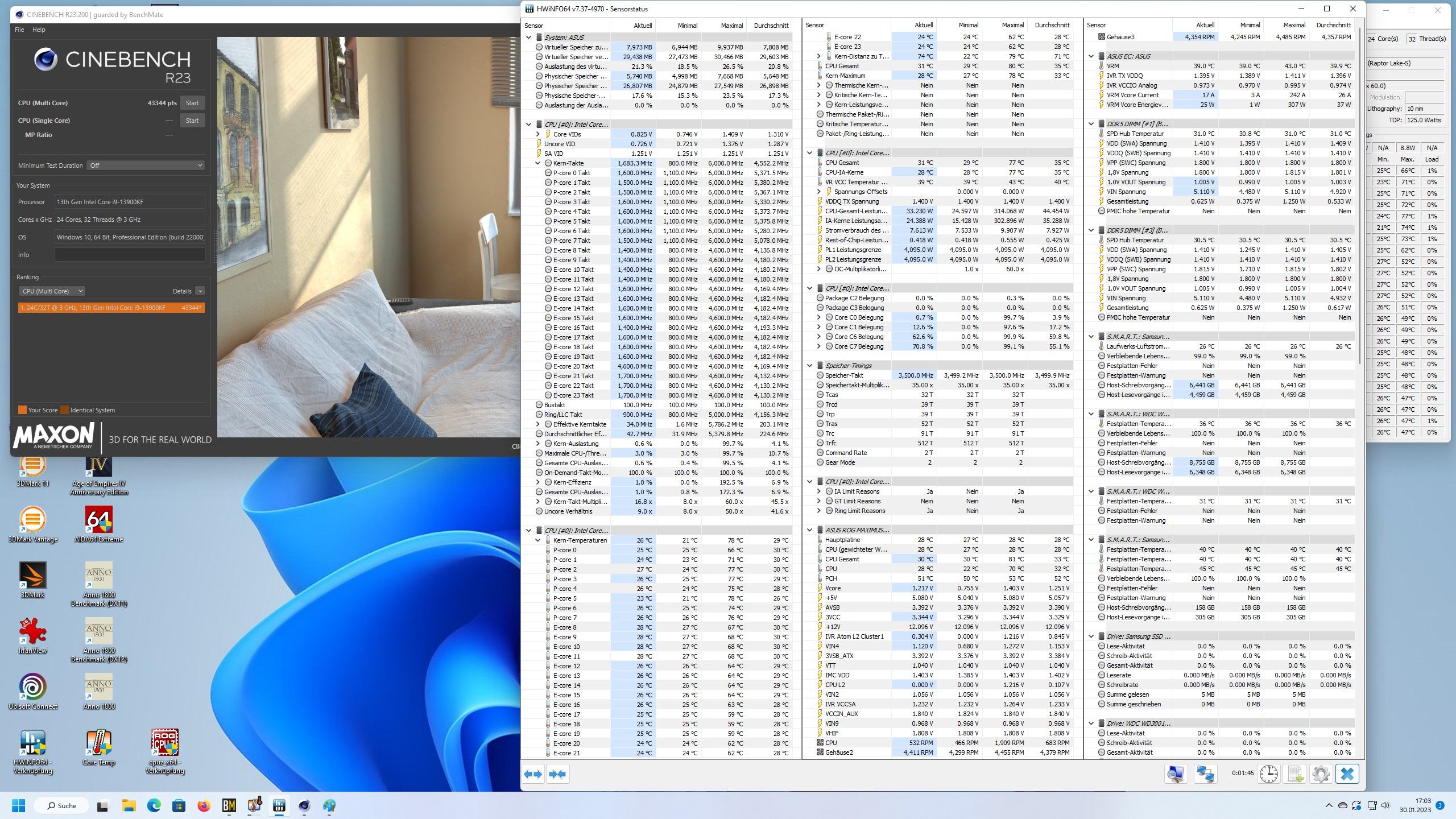

Unter CB23mc Last habe ich eine vcore von 1,312V und ich vermute, dass das in etwa auch die vcore unter Last bei Dir ist, weshalb ich auch bei Dir Delta P_max ~400W vermutet habe
Ich fahre für ein absolut sicher stabiles 24/7/365 Setting bi einem vcore-offset von -0,05V folgende Multiplikatoren:
P-Core 2x60 / 8x57
E-Core 45
E-Core auf 46 geht in CB23, aber nicht beim Video-rendering, P-core auf 8x58 ist bei meiner vcore nicht CB23mc stabil. Da haben wir den feinen Unterschied, zwischen einem schnöden K und einem KF :sneaky:
Beim bis zur Vergasung Testen kam beim vcore-offset von -0,07V nach Tagen ein sporadischer CPU-Fehler in HWiNFO, aber alles ohne Absturz. Zur Sicherheit bin ich schließlich bei -0,05V offset geblieben.
Allerdings zeigt mein HWiNFO ~348W und nicht 314W wie bei Dir. Die 34W Unterschied lassen sich irgendwie nicht über Netzteileffizienz, oder RAM-Verbrauch erklären. Meine Vermutung ist, dass die Leistungsanzeige in HWiNFO irgendwie nur ein Schätzeisen ist.
Ja, denke auch das hw info nur Schätzungen raus haut.
Aber der Unterschied könnte natürlich auch über niedrigere Temp. Zu stande kommen.

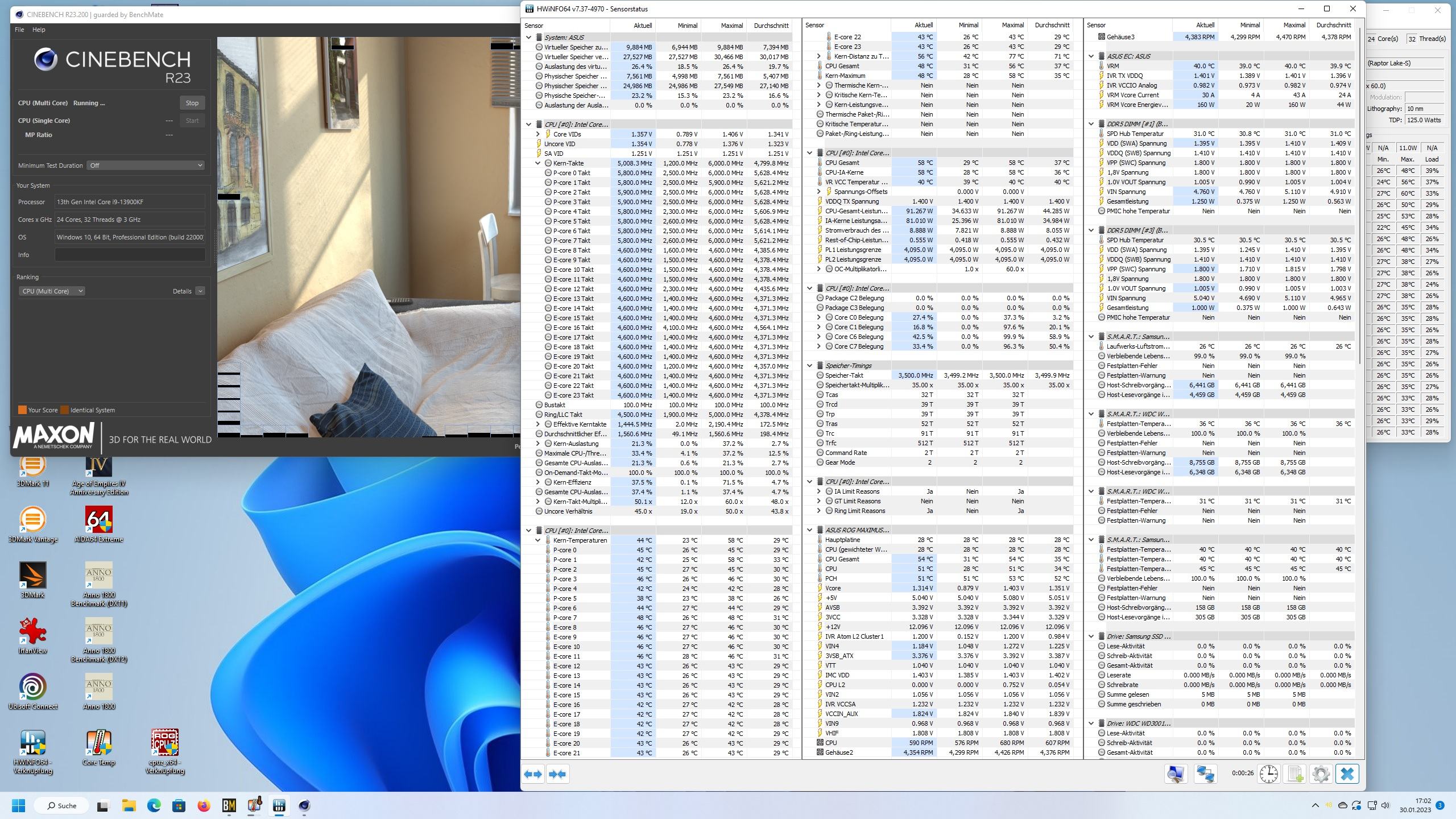

OK gerade noch mal meine screens angeschaut.
1. Bild beim benchen
Vcore = 1,314 volt
Da weiß ich aber nicht wie das hinhaut da hw info bei den temp. auch verzögert die Werte anzeigt und diese zu gering sind.
Siehe Bild 2 mit den echten temps.

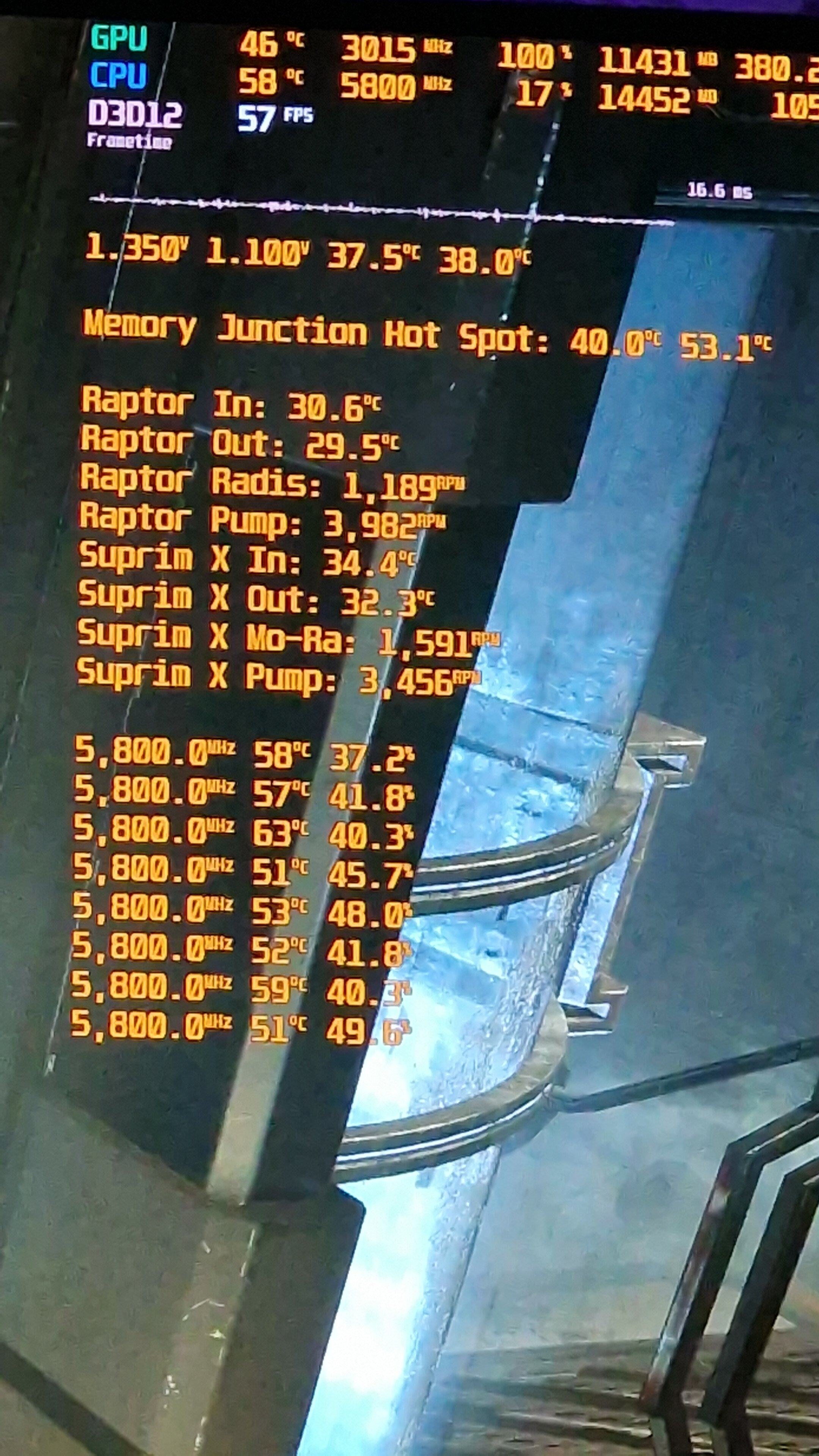

Würde gerne mal eure Meinung zu den temps lesen wollen. Eins direkt vorweg. Die Kiste ist in Wohnzimmer und Umgebungs temps sind so 25 Grad ( mag es halt Mollig warm).
Kiste läuft aktuell mit 5800 all Core mit 1.35v

Zu warm wird er ja wohl nicht bei deiner geilen wakü!
Was für nen Sp wert hat deine CPU und wie sieht die V/F Kurve aus?
Sieht doch gut aus!
Beim zocken werden die raptoren ja nicht so heiß da sie wesentlich weniger Energie als beim cb 23 durch jagen...
