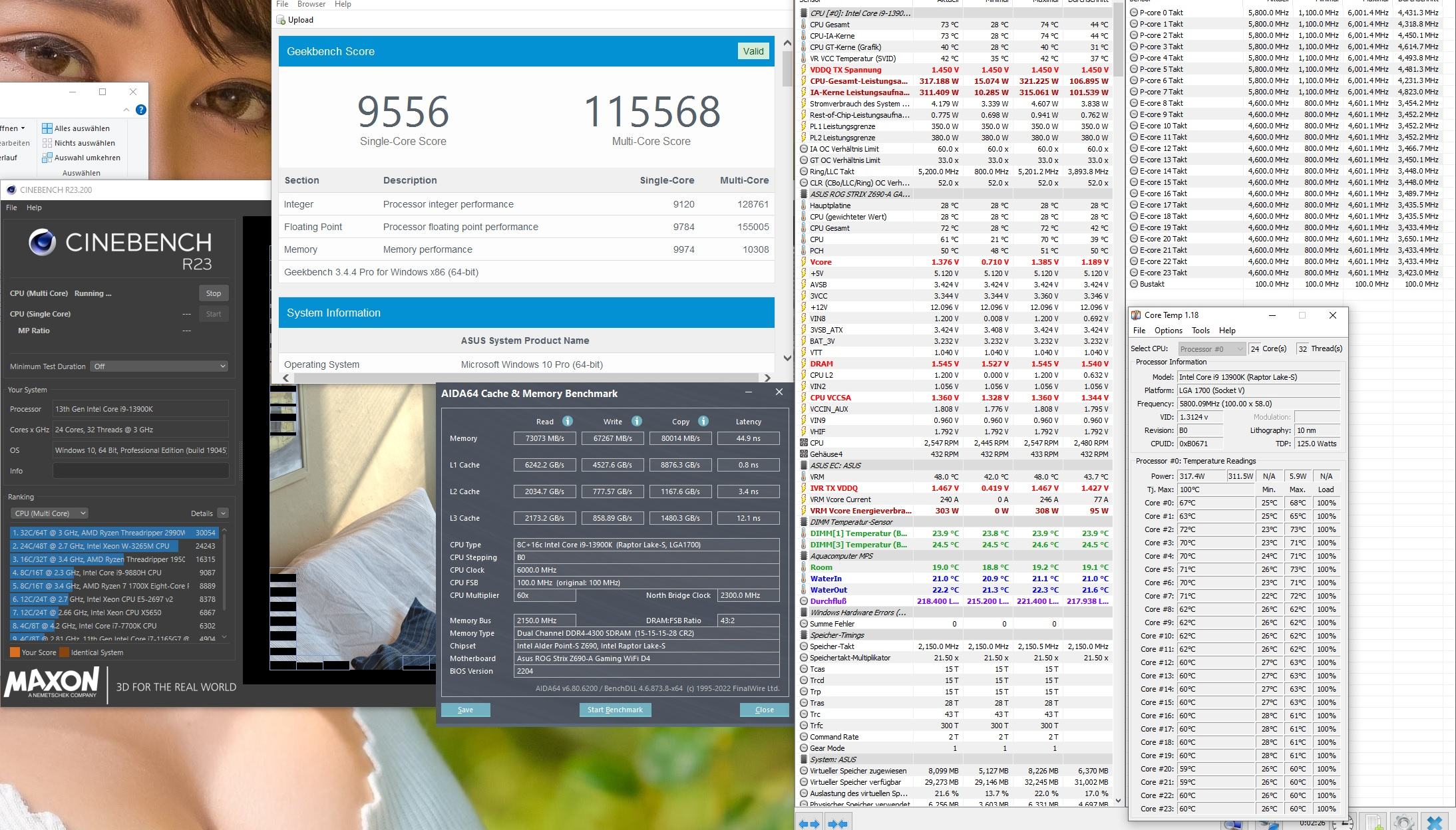

Tendenziell nur spielen aber tobe mich auch bei timespy und co aus. Wo ich aktuelle Platz 83 oder so belege und möchte halt das letzte Quäntchen haben.
Hier ist mein heute verbauter 13900KS, nicht die wucht aber auch nicht der schlechteste und insgesammt besser als meine 3 KF. desweiter ist er auch um einiges kühler als die KF's. Ich denke da läsßt sich noch bissel was machen. :)

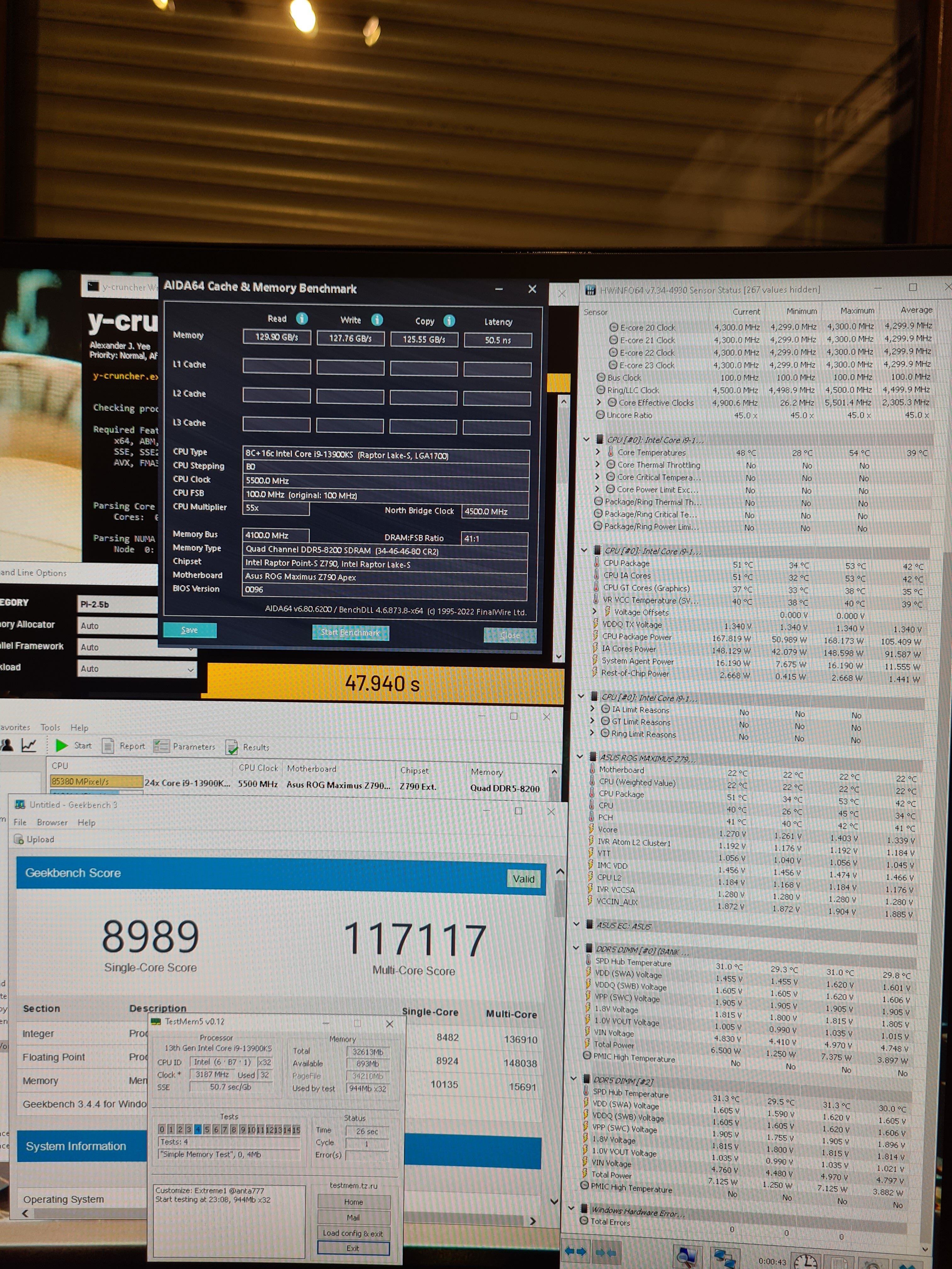

Wie viele ycruncher runs in Folge packst du wenn du 2,5b laufen lässt?
Mein neues setting, hat mich jetzt auch nen knappen Arbeitstag gekostet.
15x ycruncher in Folge überlebt. War aber auch echt nen hartes Stück Arbeit. Odt komplett überarbeitet, tx vddq etc alles angepasst.
Und ein timing mal komplett anders eingestellt.
Btw MCH Fullcheck enable, mrc fastboot disable!
Nun ich mach da nicht mehr als 5. Man kann es auchübertesten und das bringt mir dann im Alltag nichts und wer unbedingt Fehler finden will bekommt die auch. 1ßß% ist gut, 1000% besser und 10000% ist was mancher hier haben will. Ich brauch nur 500% und fahre damit seit Jahren gut mit. Mein 7900X mit x299 Chipsatz läuft seit Jahren auf 5Ghz mit 4200er Speicher mit 15-16-14-28-240-T1 ohne nenneswerten Problemen. :)
Magst du vielleicht denn noch einen ycruncher 2.5b und evt geek3 run zeigen?
Wenn es geht mit 5.5 4.3 4.5 max clock, wenn es keine Umstände macht.

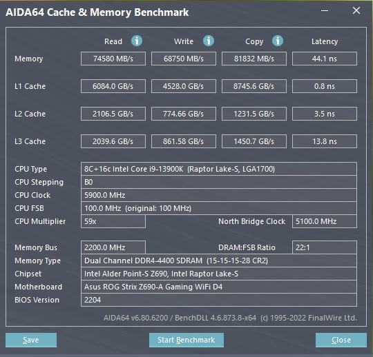

Aida Fehler beim Test... mit 92k Copy würde ich dein Memscore wegfegen^^.Aber mit den realen 80k reihe ich mich still hinten in der Ecke ein😅
Ich schaff mit 6ghz TVB Bestcase knapp 10k im Single Memscore mit 4300C15, über 10k nur mit 4400C15.
Der Copy-Wert in Aida sieht verdächtig nach kann doch nicht war sein aus.
Macht er bei mir zwischendurch auch mal. Dann lieg ich knapp beim read Wert 🤣
Was ja auch schon exzellent ist.
