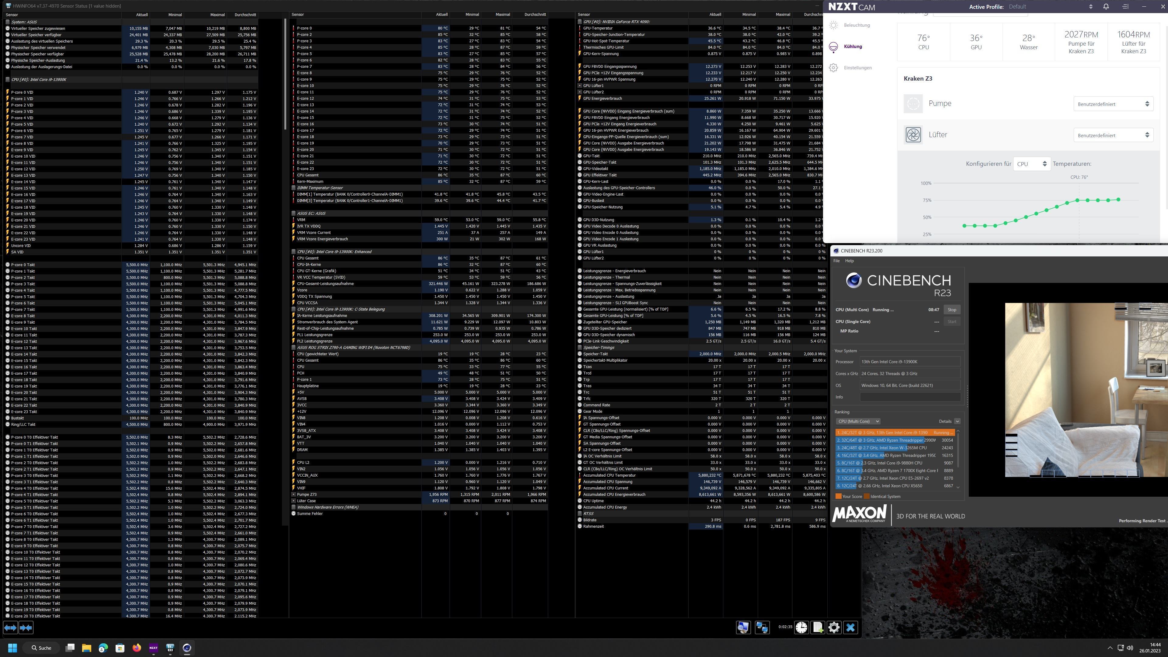

Ich komme durch CB R23 mit Bios 1,315v (LLC6, 1,217v dann unter Last), für y-cruncher Bios 1.34v (L6, dann 1,225v), Mehr Last auch mehr Dropp. Das Ganze bei Per Core Usage (fängt bei 60 an) und dann 56 bei 8P, 45E fest , 48Ring/Cache. 13900KF, RAM@8200c36, Z790Apex also "Die Sense". Socket Sense wäre dann natürlich mehr.
Hier im Bild sollte alles zu sehen sein .
Das Setting im Prinzip , aber statt LLC 3 nun LLC 4 . Sind dadurch die Cores knapp 5 grad wärmer geworden .
Die Einstellung die oder socket Sense habe ich nicht verstellt bzw. nicht danach geschaut . Da weiß ich nicht was da richtig ist bzw. die echte Vcore darstellt .
Load brauche ich wohl 1,2 V damit es wirklich stable ist . Stock sind es 1,234V ^^
Also viel Unterschied ist da nicht .

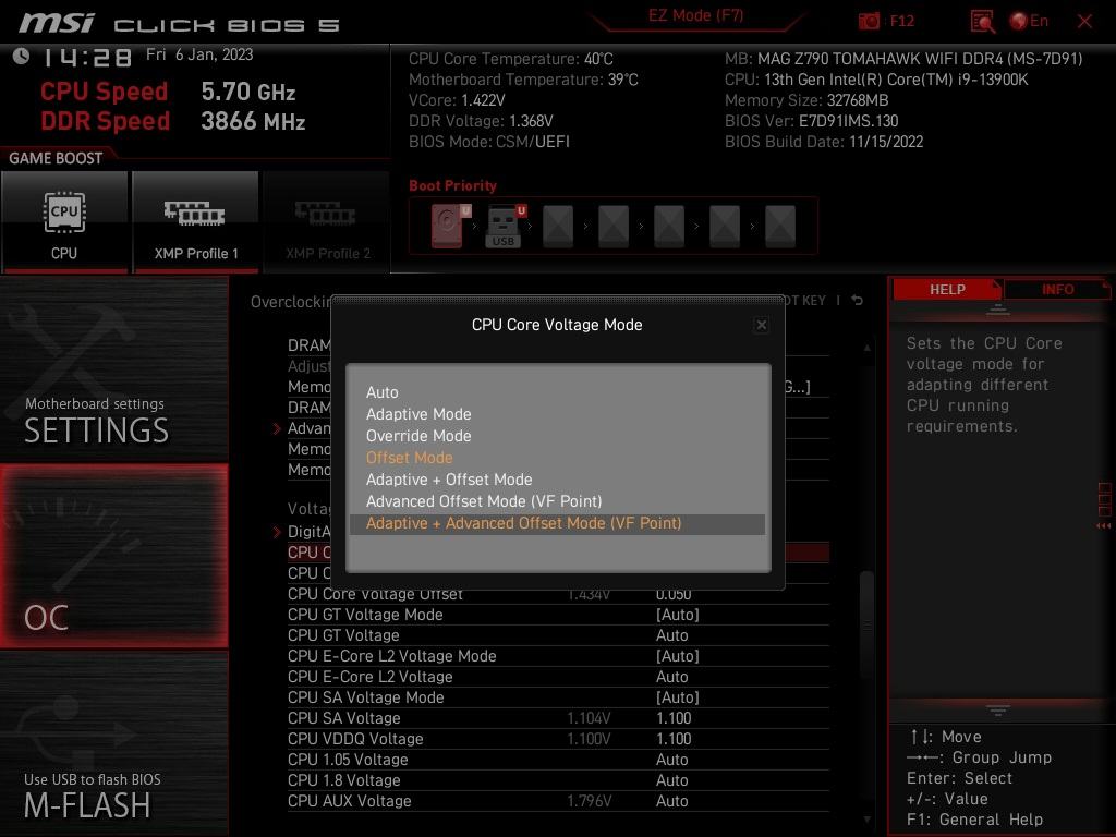

Nur leider ist das kein Allgemeinrezept, dass die V/F-Curve-Korrektur auch geht. Mein MSI Tomahawk zeigt unbeeindruckt von dem eingestellten Offset und gefixter BCLK knapp über 100MHz, oder darunter, das gleiche buggy-Verhalten. Gerade der oberste V/F-Point (Max Turbo) und der darunter (für allcore verantwortlich) hauen vorn und hinten nicht hin.
Ich gebe ja auch nur wieder womit der Herr da argumentiert.
Rein interessehalber. Was haut da bei dir nicht hin? Werden gesetzte Offsets gar nicht oder falsch umgesetzt?
PS: von ihm als 2. Bug:
"Sometimes programming V/F Point 9 conflicts with V/F Point 10. The easy workaround is to program both V/F Points to the same value."
Also, so wie ich das verstanden habe und mit x reboots und mit Frequenzen und Spannungswerten vollgekritzelten zwei A4 Seiten nachvollzogen habe, bedeutet AUTO beim MSI, dass sich die vcore etwa an den V/F-Points orientiert, solange nicht der Ring, oder die E-cores eine höhere Spannung wollen. Ich bin dabei analog zum Vorgehen beim SkatterBencher vorgegangen.
Dann hat das MSI mehrere Optionen (bei allen Tests die LLC gleich gelassen).
Variante 1: Offset: scheint sich an Auto zu orientieren und addiert, bzw subtrahiert einen eingestellten Wert bei allen V/F-Points, sodass die V/F-Curve im ganzen verschoben wird ohne deren Verlauf zu ändern.
Wenn man Variante 2: "Advanced Offset Mode (VF Point)" nutzt und bei allen Frequenzen z.B. -0,05V einstellt, sollte das gleiche bei rauskommen, als wenn man unter Variante 1 ebenfalls -0,05V angibt. Das haut schonmal für die beiden niedrigsten Punkte bei 800MHz und 1400MHz nicht hin. Da bleibt die Spannung trotz offset wie bei reinem "Auto". Spielen mit der BCLK ändert daran schon mal nichts.
Bei einem Setting für 8Px57 und 2Px60 sind die beiden obersten V/F-Point Spannungen bis auf die 3. Nachkommastelle bei Variante 1 und 2 gleich.
Doch wenn ich versuche die schnellsten Kerne auf x62 zu bringen und dann beim obersten V/F Point +0,03V angebe, den V/F-Point für x57 auf -0,05V lasse, dann zerreißt es mir sowohlt die +0,03V, als auch die -0,05V. Die Spannung für x57 ist fast 0,06V zu hoch und entsprechend wird viel zu viel für den Takt an elektrischer Energie verbraten (~40W mehr).
Ausgang war, dass ich mit reinem Offset mit +0,03V ausgelotet habe, dass die 2x62 für die schnellsten P-Cores laufen. Das macht aber für die niedrigeren Teillasten und für allcore keinen Sinn.
Das gleiche Spiel mit der Einstellung "Adaptive + Advanced Offset Mode (VF Point)", wobei die Adaptive Voltage auf den höchsten Wert bei höchstem Takt fixiert ist und entsprechend mit negativem Offset die niedrigeren V/F-Points, kommt auch nichts mehr hin, was der Logik folgen sollte.
Das ein +Offset auf den höchsten V/F Point alle darunter liegenden Stufen und damit auch Allcore ebenfalls erhöht kann ich für das MSI Z690 Torpedo bestätigen.
