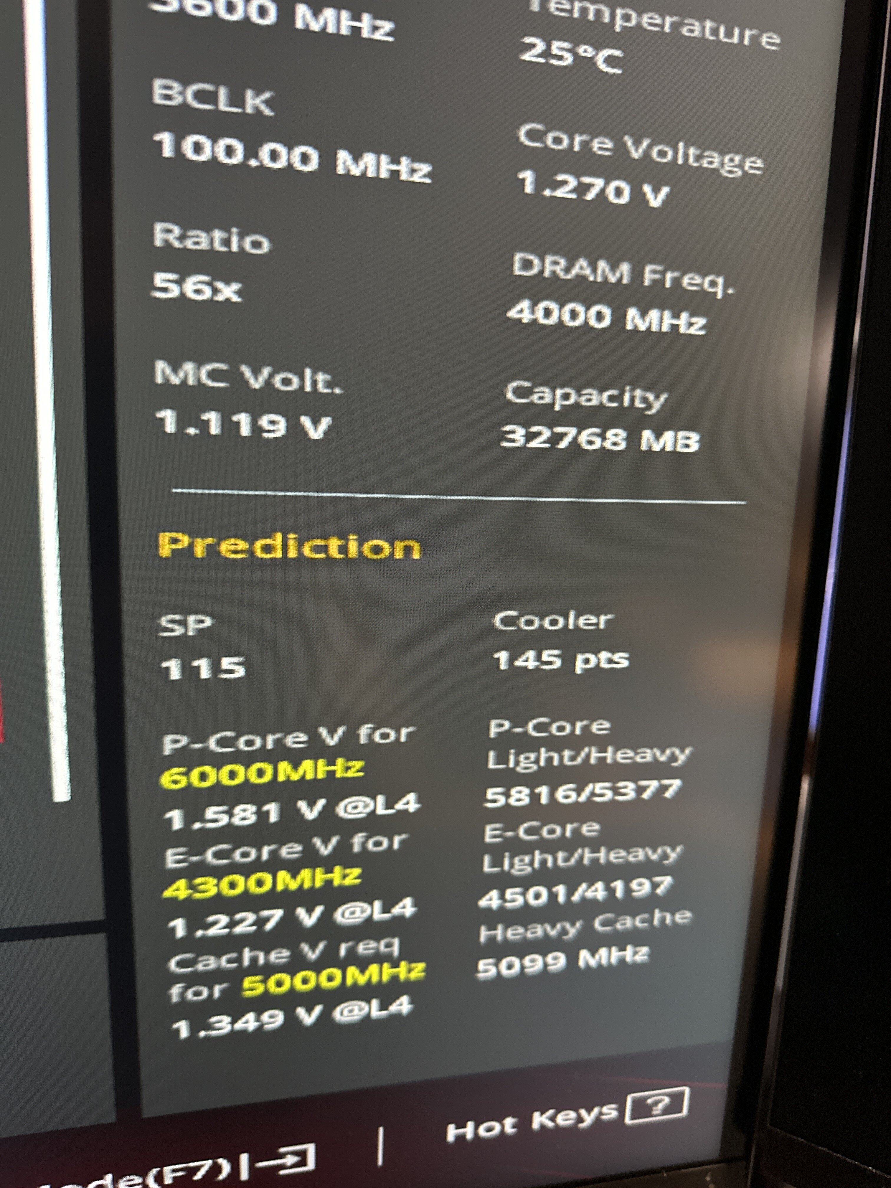

Hab die ME 2091 von safedisk mit 0096 drauf, läuft 👌
Du hast doch das Apex, Dual Bios und so :d
Jo jo, schon, aber mich würde halt interessieren welche Kombo wirklich am besten läuft.. :d

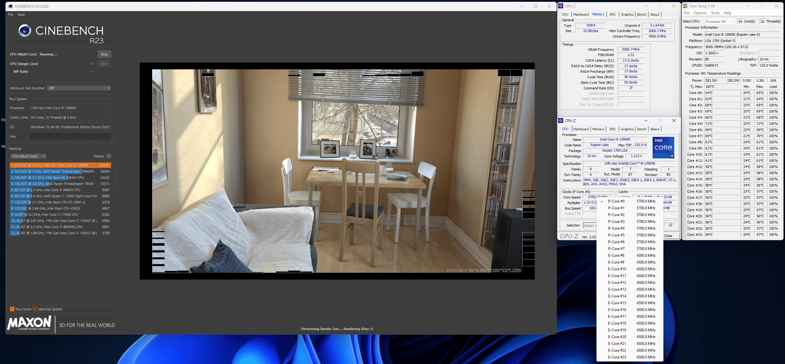

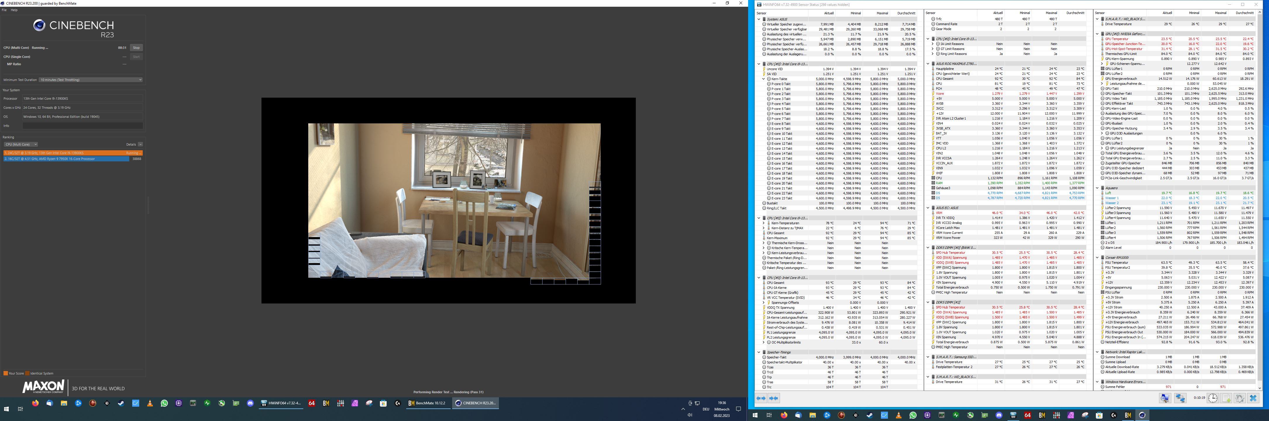

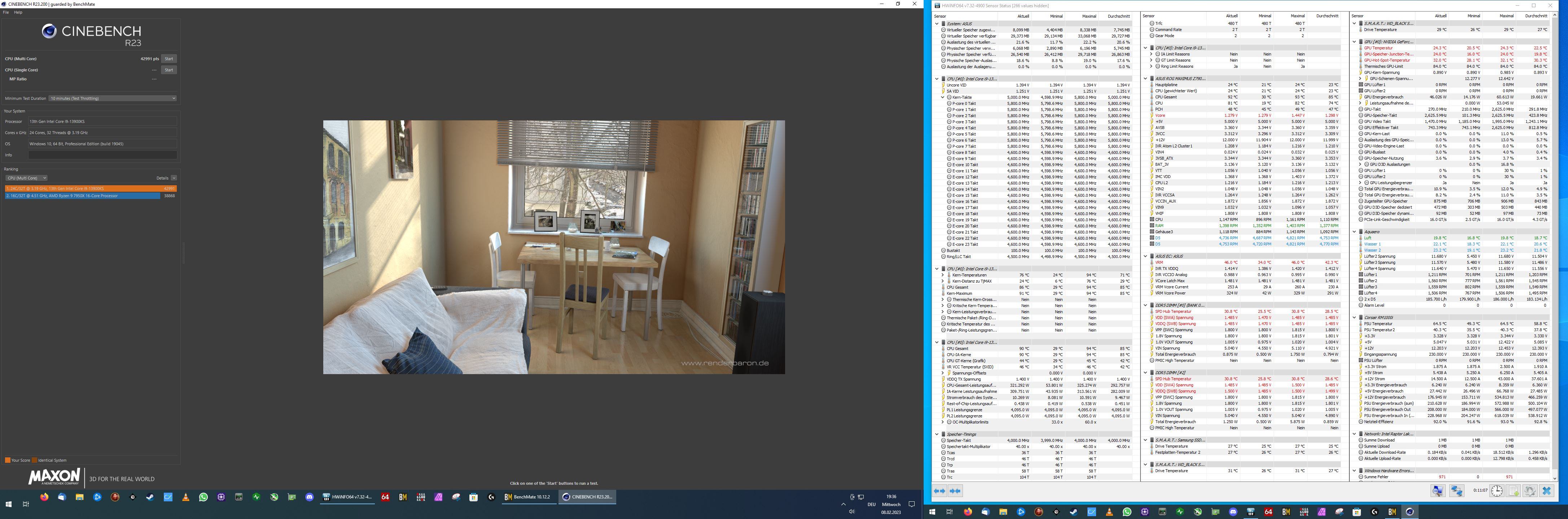

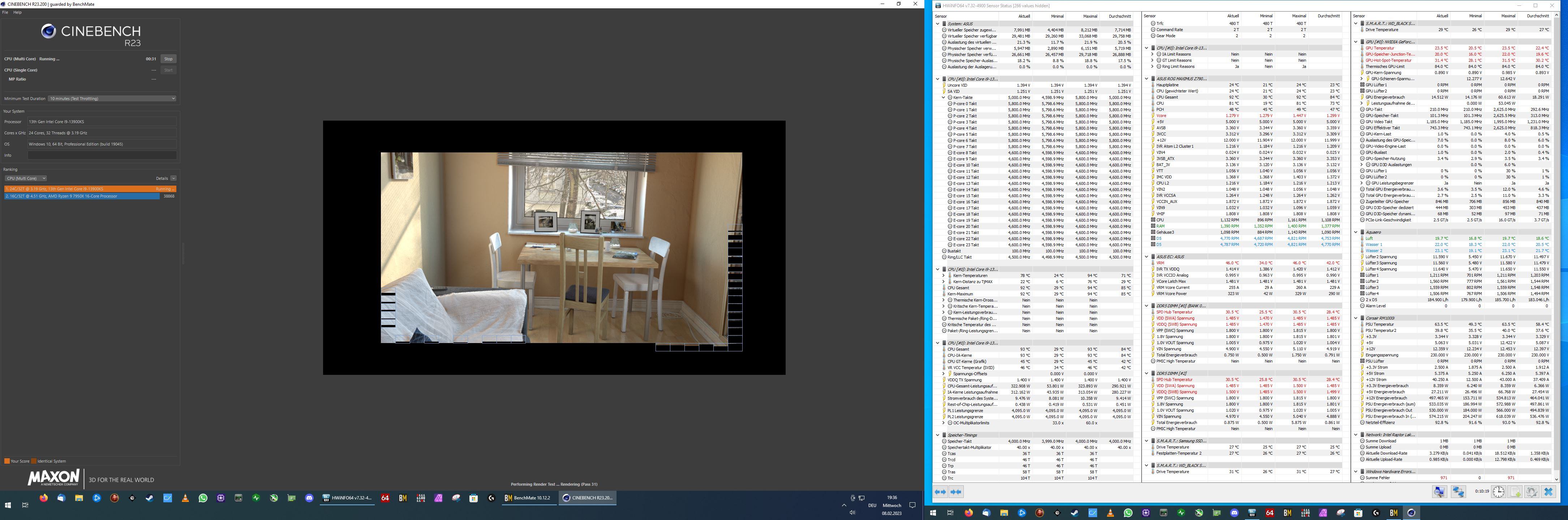

Mag mal wer seine CPU mit CB23 10 Minuten (Test Throttling) testen? Würde mich mal interessieren.. E-Cores und Ring egal.
Also 5800/xxx/xxx 1.xxV Screenshot muss in der letzten Minute des Runs sein.
Danke.
Anhang anzeigen 852043 Anhang anzeigen 852044
Die CPU rennt ja schon sehr nett!!! ~330W bei ~1,6% Mehrleistung als mein 13900K bei 2x6000/5700/4500 und ~350W.
Den finalen Stabitest mache ich mit HWiNFO dauerhaft an und tägliche Workloads durchlaufen. Wenn ein CPU Fehler kommt, dann Loggt das HWiNFO mit. Dann ist die Kernspannung meist etwas zu klein. Diese komischen CPU Fehler kommen bei Teillastwechsel, am ehesten bei mir beim Videoencoding. Aber ich sehe schon, Deine vcore geht über 1,4V. Wahrscheinlich ist sie mit ~1,45V hoch genug, dass bei Teillastwechsel keine Instabilitäten kommen.
CB23 10minutes test throttling. Wenn das durch läuft bin ich normalerweise safe bei allen normalen Anwendungen, also Games, Grafik- und Videosoftware usw.

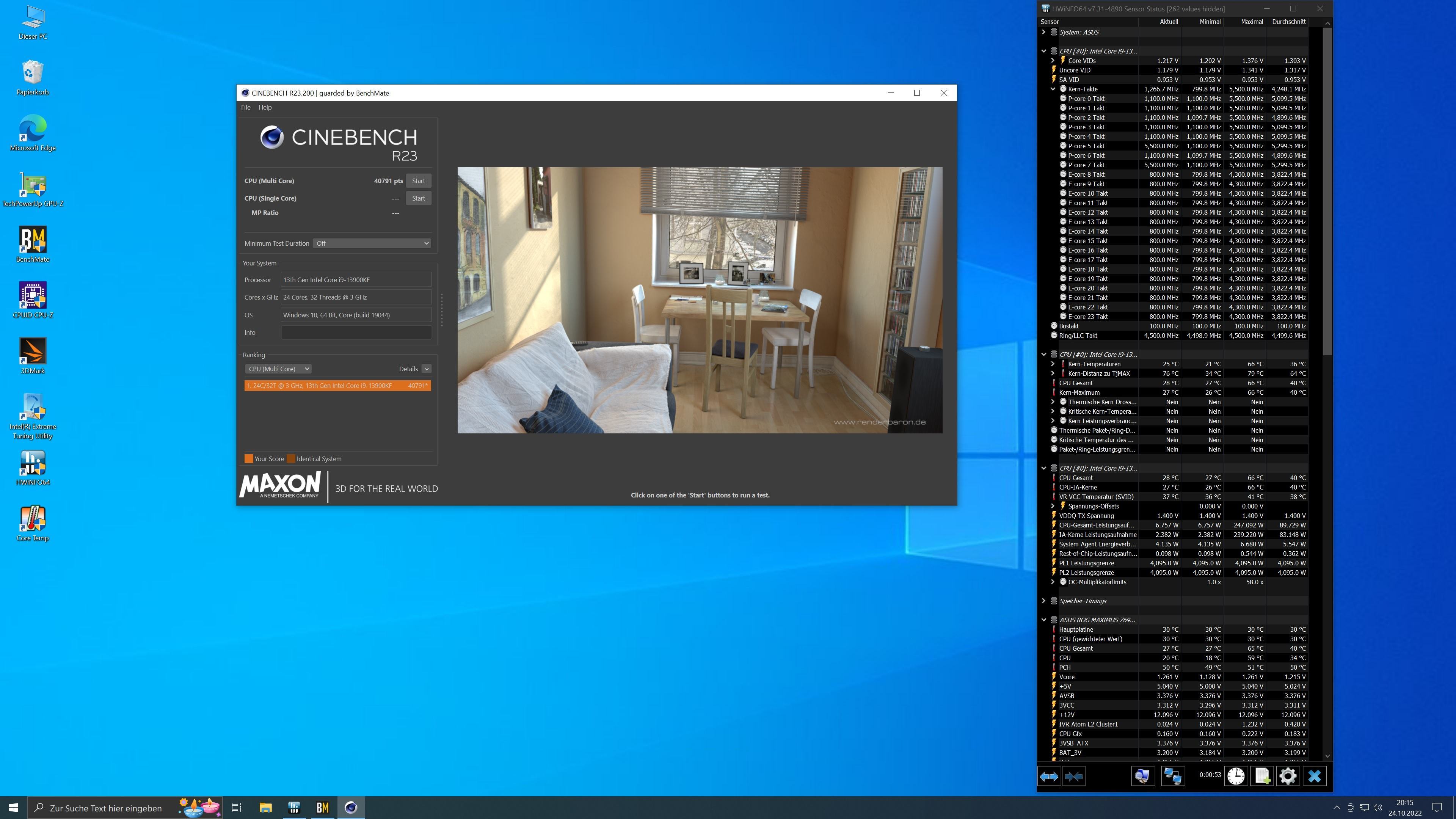

mal so als Frage in die Runde, was ist denn eher nen guter oder durschnittlicher UV Wert (VCore) bei std. AllCore (5.5GHz) eines 13900K(F)? :)
Gruß
Chris
Huhu,
Gruß
Chris
SP99 13900KF 5,5 bei möglichst niedrigster VCore
Aber keine Ahnung ob das nun eher durchschnittlich ist, oder schon besser. Habe die 5,5 tatsächlich nur bei dieser einen CPU mal getestet.
Also bei mir war load minimum vcore R23 + 0,05V Alltagsstabil mit AIO 360er bisher .
Umso besser die Kühlung umso mehr sollte es stabil bleiben . Meine SP 101 läuft ähnlich wie die SP 99 von mantiz .
Vielleicht mit besserer Kühlung noch ne ticken besser , weil er hat niedrigere Temps als ich .

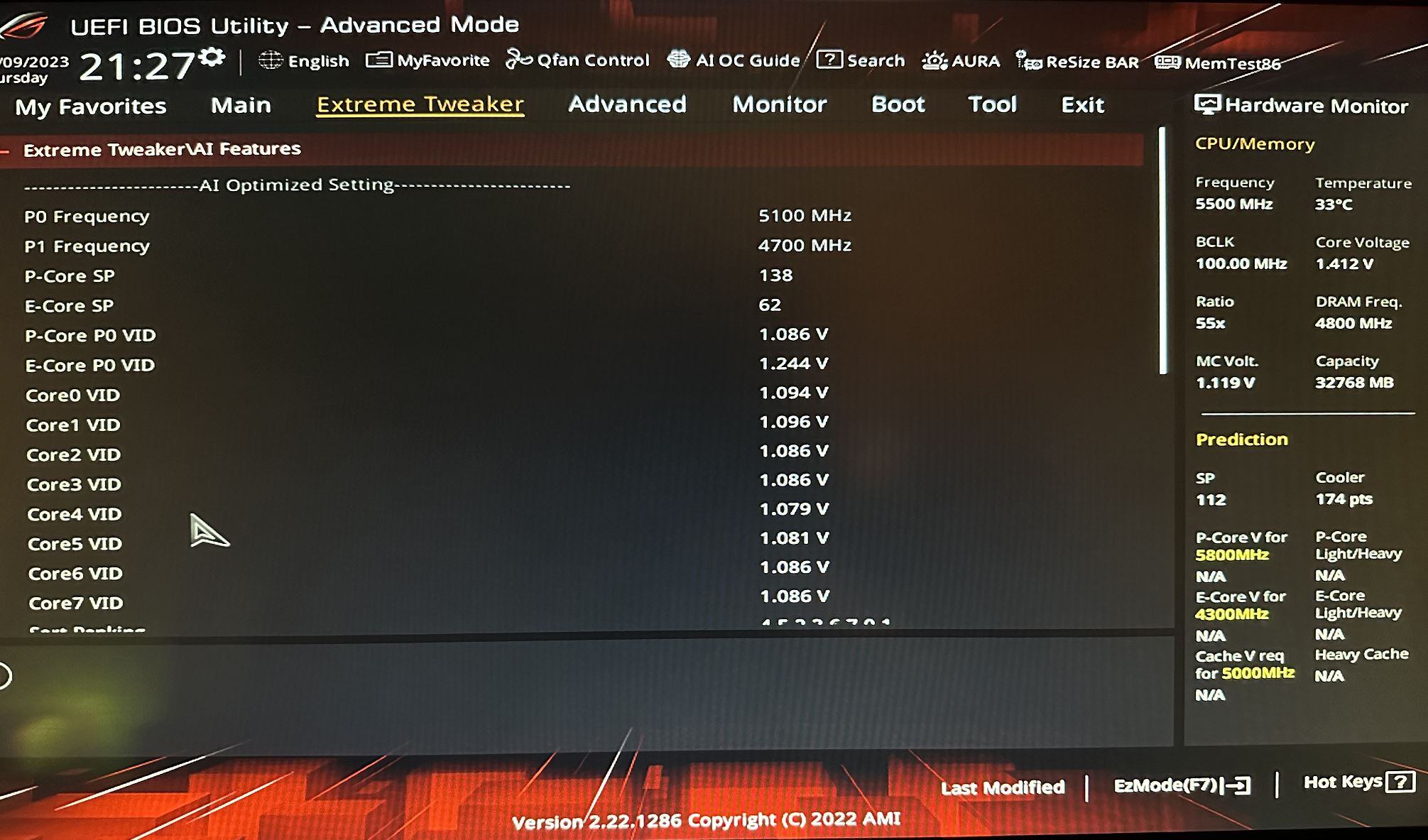

Hattet ihr das auch, als ihr beim Apex auf das zweite BIOS umgestellt habt, dass eine Meldung "updating BIOS etc... und "dont shut down" etc " eingeblendet wurde? Ich hätte das LAN-Kabel abziehen sollen :rolleyes2:
K.A. was da gemacht wurde, aber es scheint noch alles jungfräulich zu sein. Wichtig war mir ME1917, weil ich was testen wollte (kann man ja leider nur upgraden)
Und "oh Wunder" - habe mit dem Ur-BIOS SP112 und P-Core SP138 (mit 0098 nur SP97) :haha:
(ist natürlich nichtssagend)

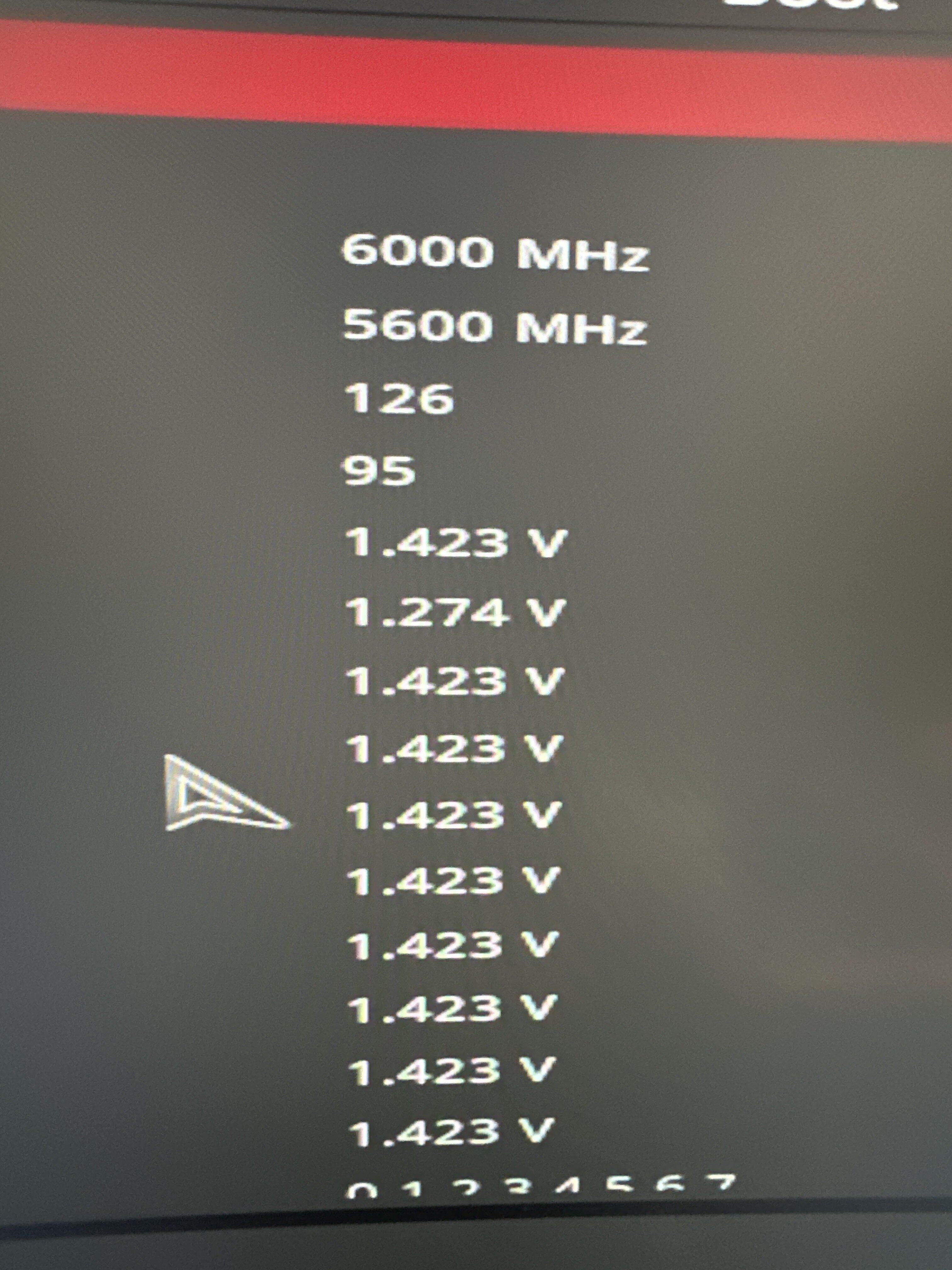

Ist die Streuung der einzelnen Core Vids auch mit einem aktuellen Bios geblieben? Finde das die ganz schön durcheinander sind wenn ich mir die Verteilung bei meiner CPU anschaue...
Das Ganze ist ja eh ein Bug. Hatte ich auch.
CPU Takt z.B. ist ja auch falsch angegeben.
Ja, schon klar. Aber es hat mich halt interessiert ob die CPU mit dem neueren Bios auch einen recht starken Versatz hat in den Core VIDs oder ob die dann doch ziemlich gleichmäßig sind.
