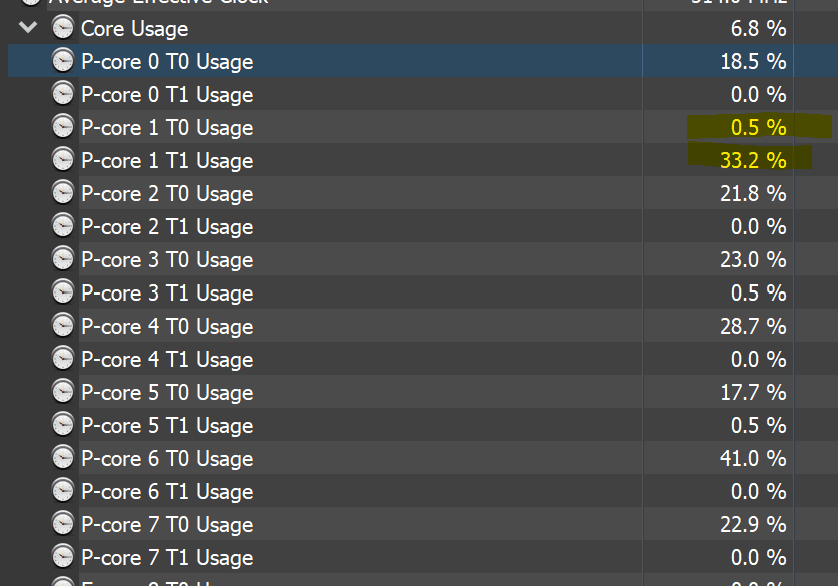

mal kurzes offtopic, an die pros hier, und verzeiht mir wenn die frage echt dumm ist aber
In HWInfo werden doch meines wissens die Core Usage
P-core 0 T0 Usage - Echter Core
P-core 0 T1 Usage - Hyper Threading
angezeigt oder ?
Wenn ja dann versteh ich nicht wieso hier in dem bsp. Die last auf dem HT Core liegt und nicht auf den Core selbst.

@Brainscan1979
Aktivierung von SMT aktiviert nur einen weiteren Thread, es gibt dann davon keine Zuordnung, was "echt" und was "virtuell" ist. Es bedeutet lediglich, dass zwei unterschiedliche Gewerke des Cores parallel Befehle kriegen können. Die sind sogar beide gleich schnell... Wenn der 1. Thread halt fertig ist und der zweite nicht, siehst du das von dir geschickte Bild...
Core 0 T0
Core 0 T1
