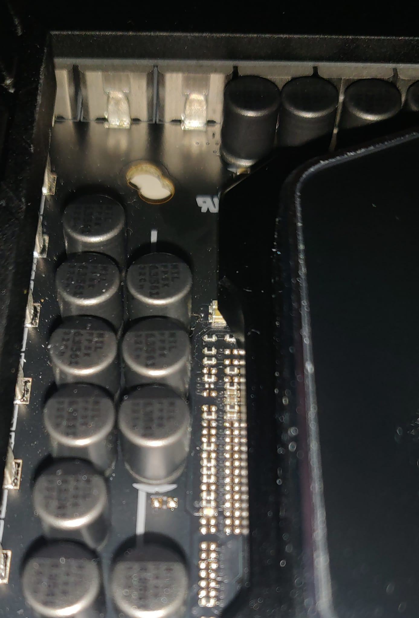

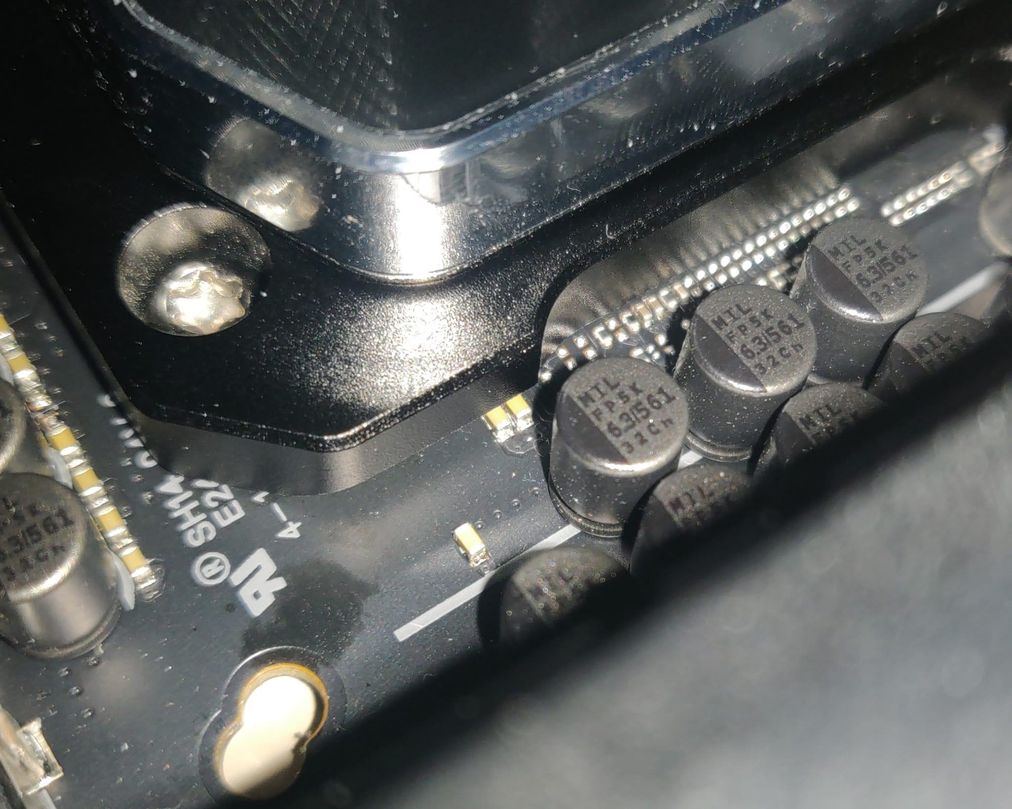

Hatte aber auch schon beim probesitzen dies Problem:
Anhang anzeigen 939000Anhang anzeigen 939001
Lösung:

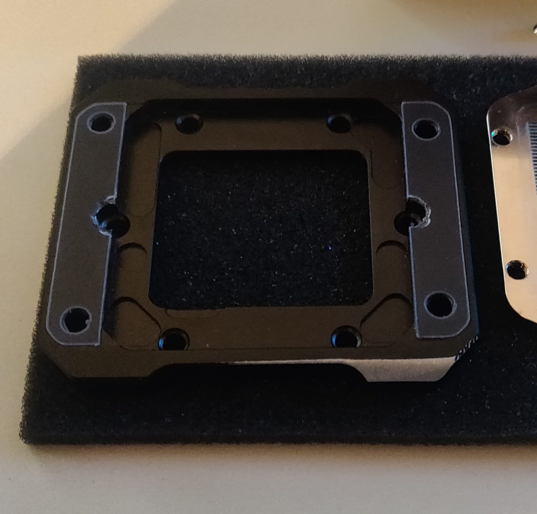

Bro, hatte mir das auch nochmal beim Apex angeschaut. Tatsächlich liegt der IceMan auch da minimalst an einer Stelle auf einem Widerstand auf. Hab das Teil jetzt auch mal an der Seite paar Millimeter runter geschliffen.
Und siehe da, gleiches Setting wie vorhin und direkt mal 10 Grad weniger aufm heißesten P-Core. 7Grad Differenz zum kühlsten P-Core zwar immer noch viel für mein Geschmack aber geht in die richtige Richtung.
Und an einer Stelle hat beim abmontieren die CPU immer mit dem Schlutzlack am IceMan festgeklebt. Ist jetzt auch nicht mehr.

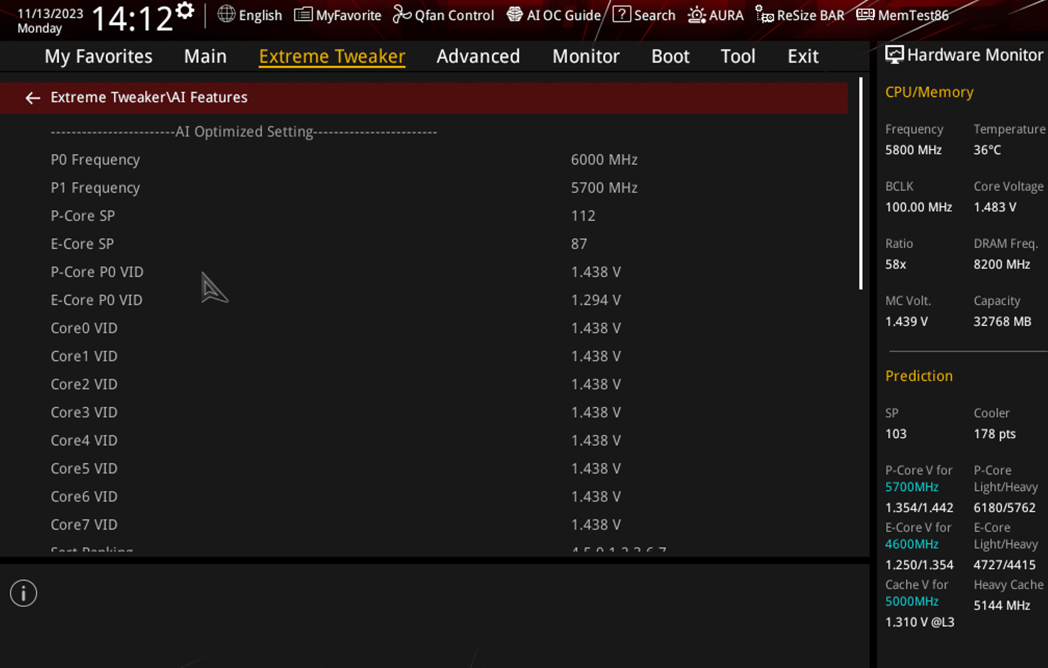

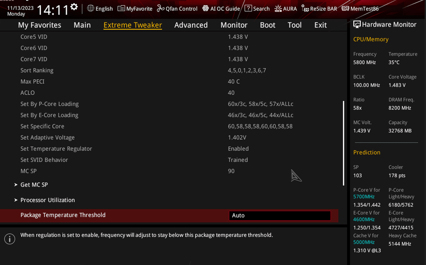

Meine Neue, was meint ihr, ist doch gar nicht so übel oder?
SP103er:

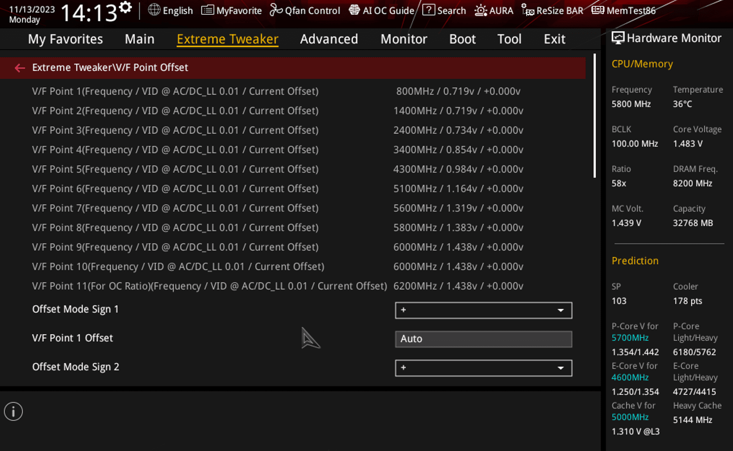

Ist ein KF :)

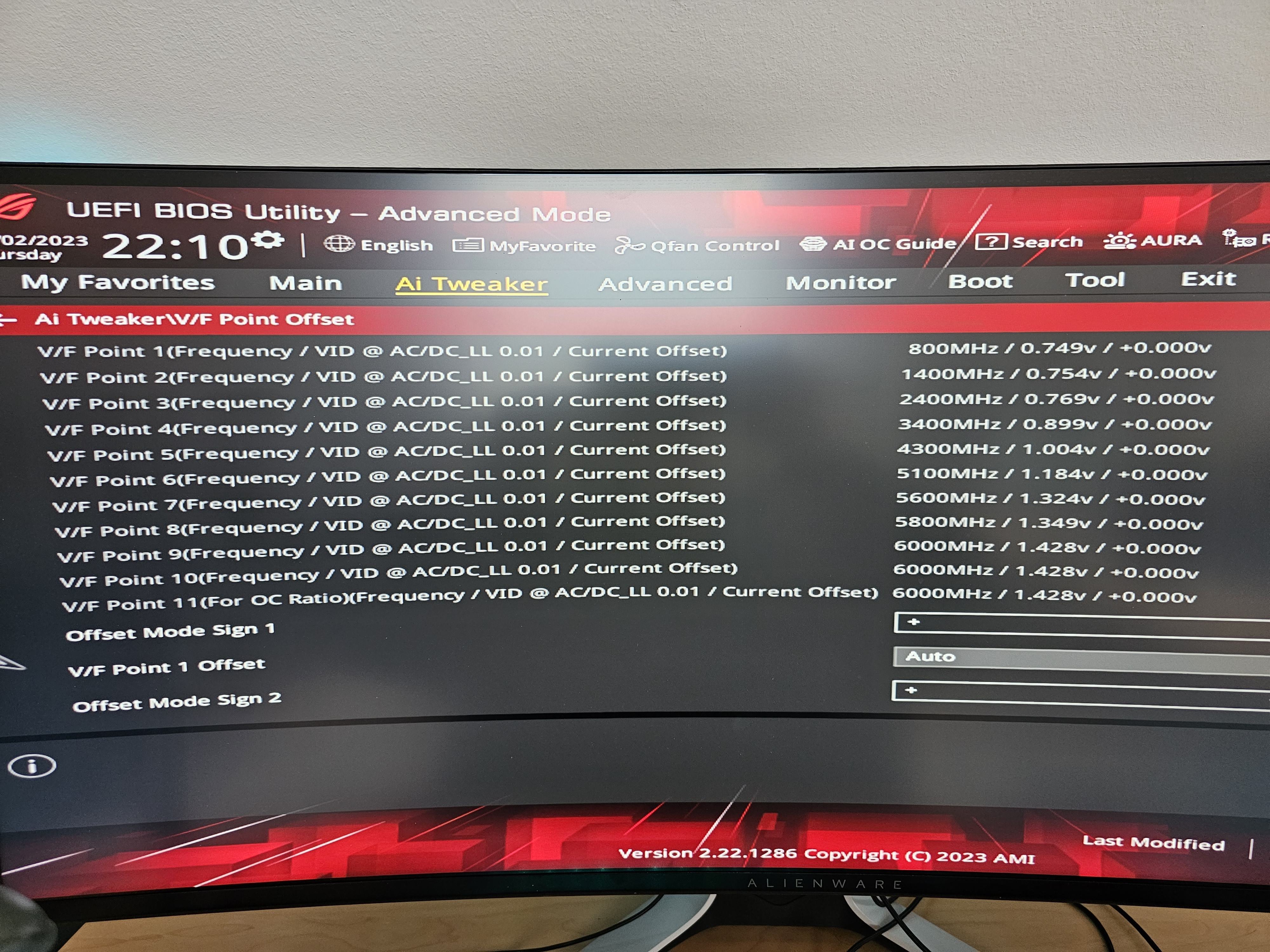

Welche Sp / VF Kurve hast du denn bitte.
diese hier:

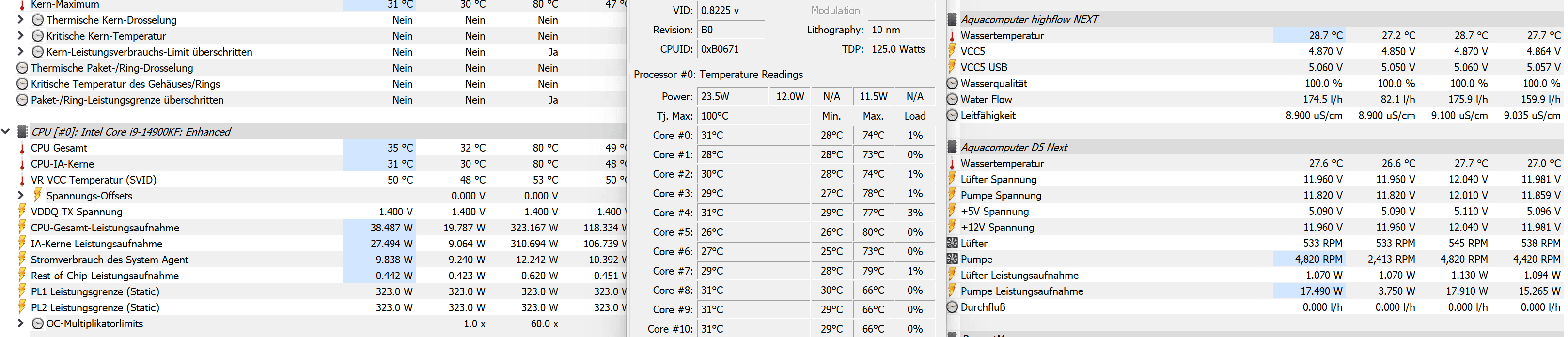

74° zu 82° sind auch 8° auseinander...
fehlen auch ein paar Eckdaten zur CPU, ist das jetzt so ne Perle oder ein durchschnitt...
aber ja, im großen und ganzen ist die Performance Top.

Stock waren es 5Grad Core Delta bei 310Watt und 8Grad bei 400Watt OC. Alles andere als Watt interessiert ja nicht. Die CPU Qualität ist dem Kühler ja egal, der muss wegkühlen was ankommt.
Korrect, insofern der angezeigte wert im Core Temp denn auch stimmt... AC DC Loadline verfummelt, passt das nimmer...
nichts desto trotz scheint der kühler zu performen :unsure:
