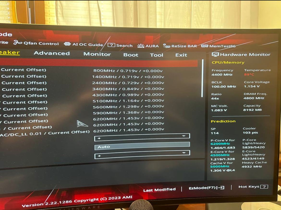

Ich glaub nicht das dieser Chip besser ist als mein P115 KF:unsure:
Seh ich auch gerade, 5.9g braucht der ks 1.41v, das braucht meine sp 107 mit pcores 118 für 6g. Ist wohl wieder ne neue sp Berechnung.Augen auf beim Auto kauf 🤣
ja würde ich mal so unterstreichen....
Mein KF braucht da 1,433. Ist ja auch nur ne SP113...🫣😅
brauch für 6.0ghz 1,235v
bei 6,1ghz sind es schon 1,302

Dein Vergleich hinkt vorne und hinten das hat nix mit der VF zu tun, da dein 6Ghz Run extrem kalt ist und auch nicht einmal Ansatzweise so stable wie der VF Punkt und wenn du die gleichen Coretemp´s hättest wie bei 6Ghz würdest du feststellen das dein Chip das auf einmal bei 30-50mV mehr kann^^
Was man auch nicht vergessen darf ist das die 6,2Ghz ja nur auf 2 core´s sind, so wie beim K die 6Ghz.
Daher sollten der 5,6 und den 5,8/5,9Ghz besser als Anhaltspunkt sein.

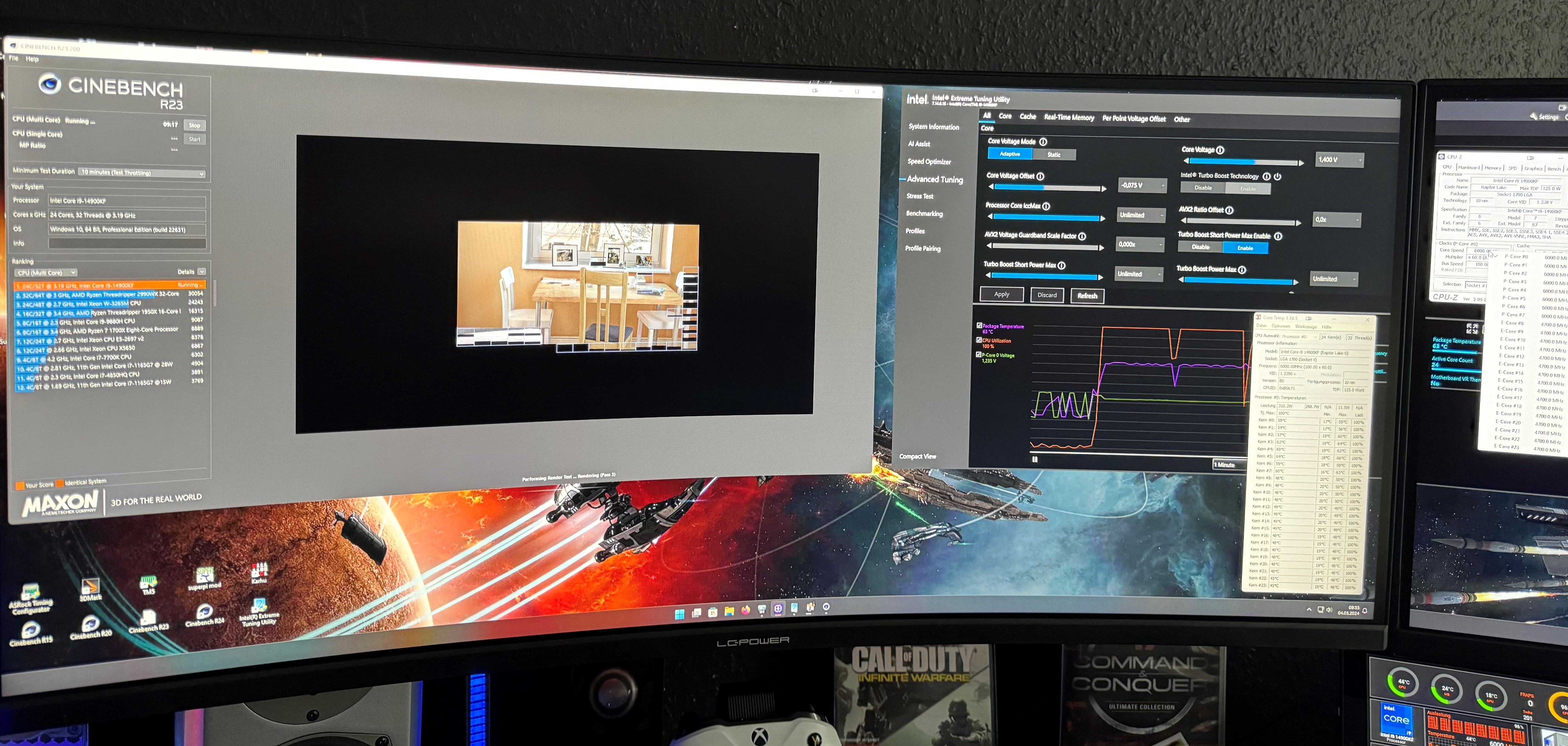

deswegen ist meine V/F Curve angepasst:
Selbst nach stunden zocken und 30° Wasser immer noch 62x3 60x5 59x8
mir reichen 58x8@1,160v im alltag. alles ab 60x8 is eh quatsch, braucht kein mensch außer man bencht bis der arzt kommt.
hab 63x1 62x3 61x5 60x6 59x7 58x8
