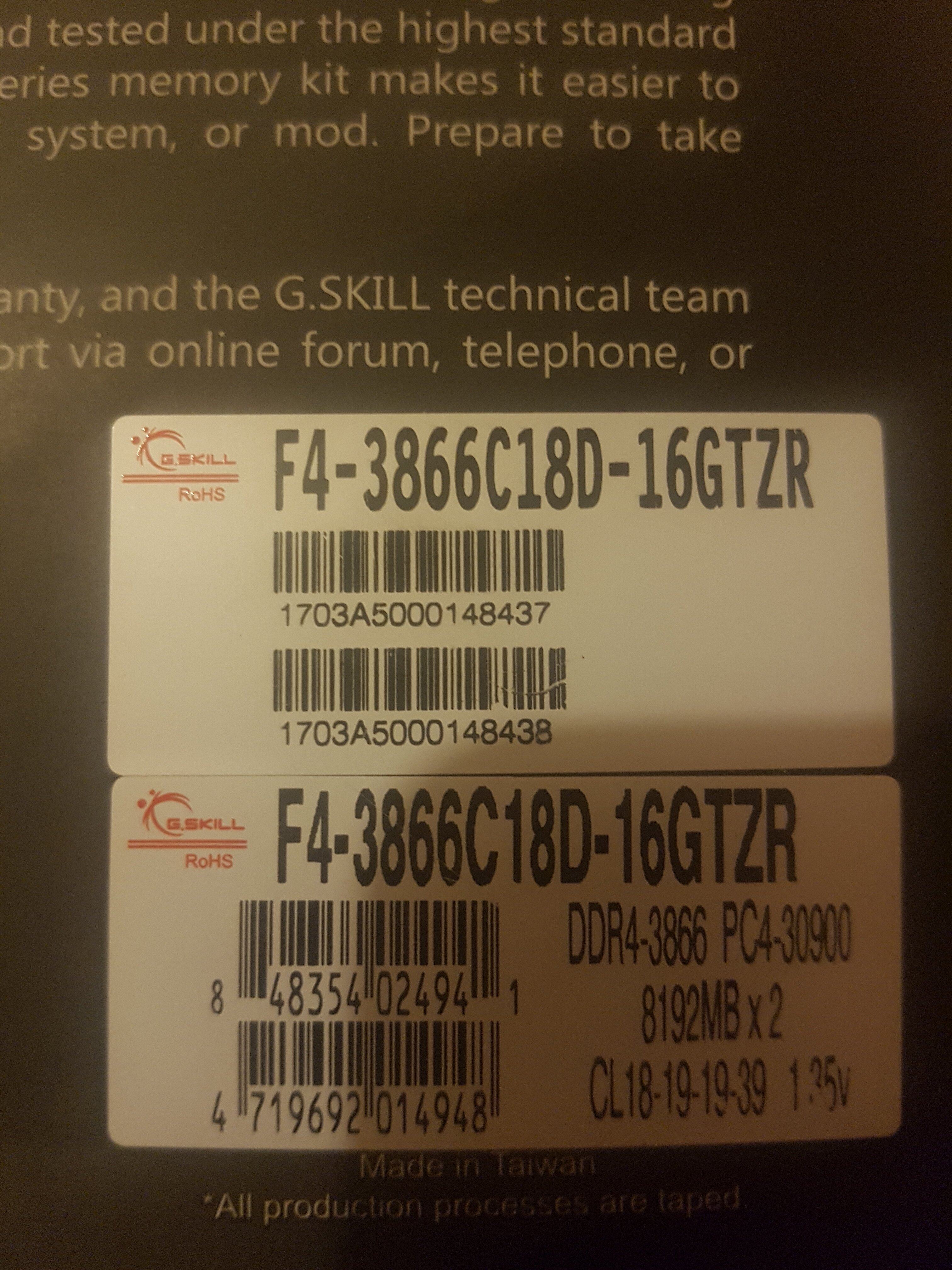

Vom Mainboard seite sollte es wirklich keine schwierigkeiten geben, die F4-3866C18D-16GTZR sind gelistet. Das selbe steht auch auf der Verpackung drauf.
Wäre das erste Mal meines PC lebens dass meine Ram's gesupportet werden 😁
Drück dir die Daumen. Falls der IMC 3900 dicht machen sollte, kann man das nur eindeutig zuweisen, wenn man mehrere Chips testet, schon weiß was das Ram kann und mit 1.4V SA nicht will.

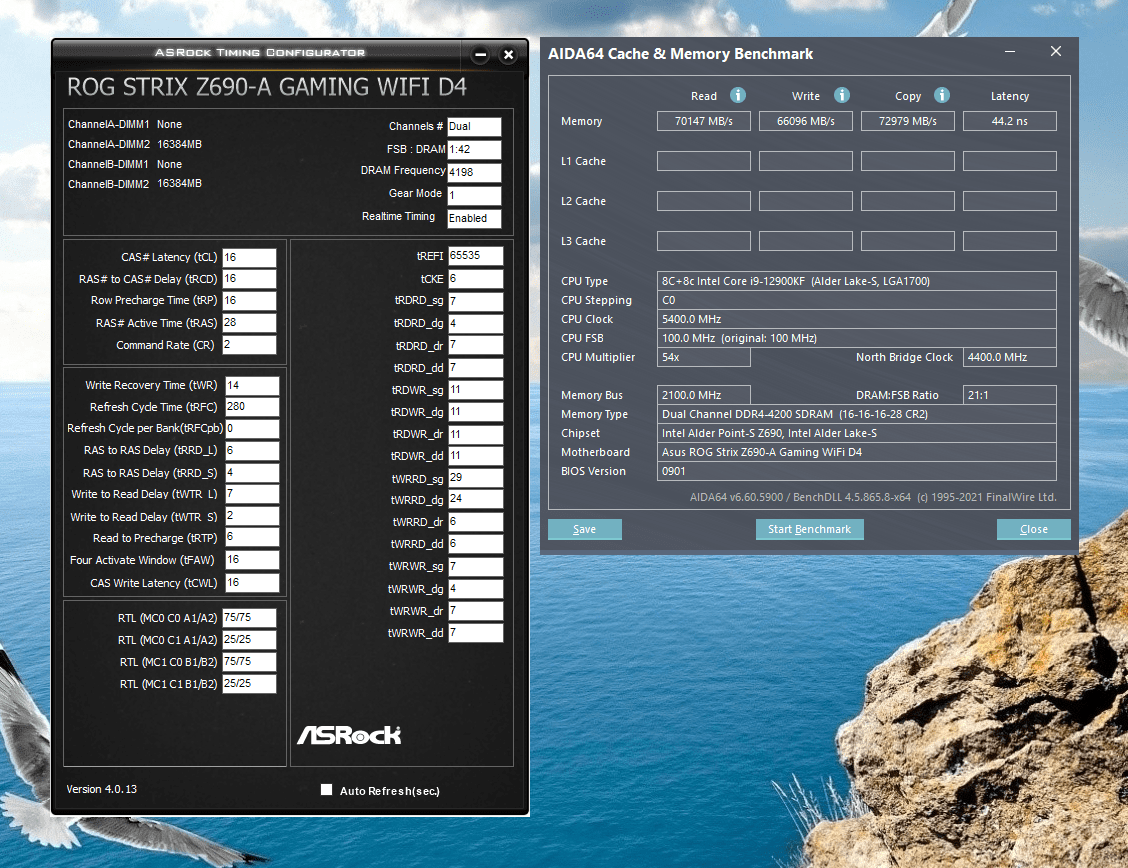

Hier mal mein Zwischenstand (work in progress, dafür aber rock stable getestet) mit CPU @ stock:
Mal wieder lustig mit anzusehen, wie Aida das Unmögliche bencht...
Theoretische maximale Bandbreite bei 4200 MHz Dual Channel = 67.200 MB/s

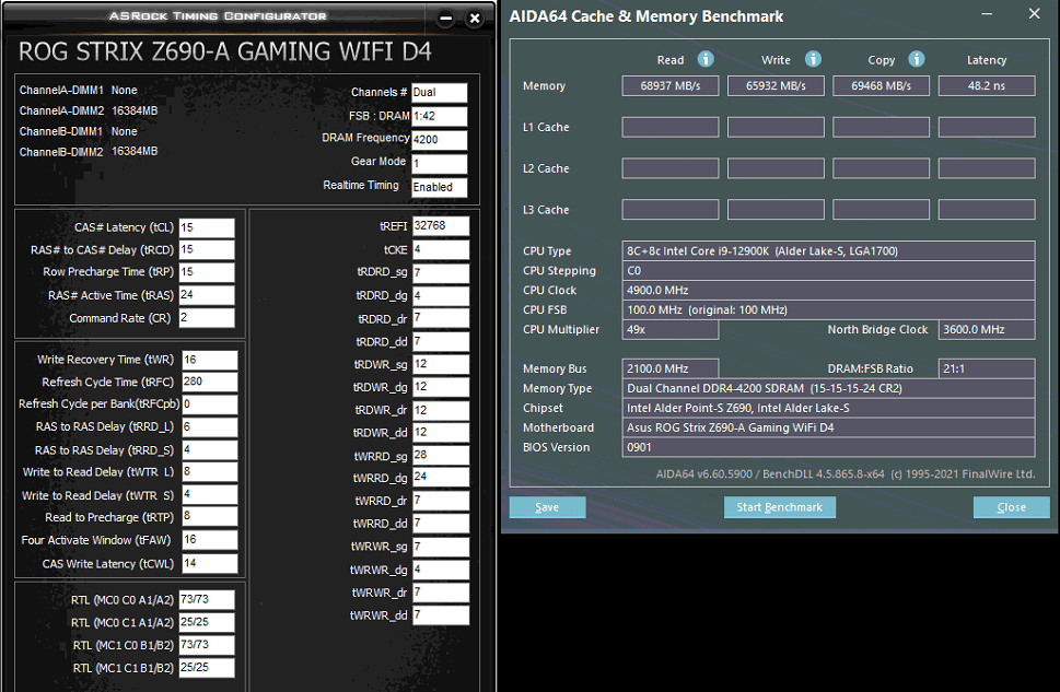

4200MHz CL16 Schnelltest
Bei tREFI von 65k wäre ich seeeeehr vorsichtig! Bei der kleinsten Instabilität zerhaut es dir dein OS / boot sector in Rekordzeit. Ich gehe nie über 32-40k. Habe das mit einigen zerschossenen Installationen auf die harte Tour gelernt.
Davon habe ich schon vor Jahren hier im Forum berichtet. Ich kenne das Problem also sehr gut. :d
Ich habe echt kein Nerv die ganze Scheiße mit Karhu, TM5, GSAT usw. ein weiteres mal mit 4200MHz durchzustehen. :fresse: Eigentlich wollte ich auch mal CL14 oder CL15 ausprobiert haben, aber echt kein Bock auf diese ewig lange Testerei. 10000% hier, 7200 Sekunden da, 20 Cycles dort... o_O
Ich sehe da jetzt keinen großen Aufwand. 1000% Karhu (~30 min) als quick and dirty Test nach eine Änderung.
Abschließend teste ich Karhu 5000% (~2,5 h), TM5 1usmus preset geändert auf 25 Cycles (~2,5-3 h) und fertig.
Der Rest ergibt sich aus dem Alltag.
