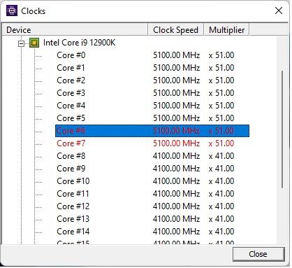

kann mir einer verraten warum core 6 und 7 Rot angezeigt werden????
Das sind die Cores mit der höchsten VID laut ASUS BIOS.
@webmi Du hast dann einfach einen super kühlen Chip erwischt. WObei meine Vermutung nicht nur daher rührt, dass meine Temps höher sind als bei anderen.
Ich werd noch mal Temps posten mit der Custom WaKü, dann kann ich zumindest mal sagen ob meine CPU wirklich ein Hitzkopf ist oder nicht.
Die mit der höchsten VID haben allgemein den kleinsten Boost.
