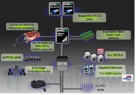

Die SB600 soll irgendwie den Takt nicht so "sauber" ausgeben, daher soll mit der SB750 mehr OC gehen, warten wirs ab...
Das ist Quatsch. Die SB hat nichts mit dem Takt zu tun. Es ist vielmehr die neuere Generation an Boards, die offenbar eine bessere Stromversorgung und ein besseres, ausgereiftes BIOS bieten. Die SB kann damit überhaupt nichts zu tun haben.
Den Takt gibt doch der Taktgeber vor und der könnte in der SB600 integriert sein. Der SB700 hatte wohl einen unzuverlässigen Taktgeber, der deswegen extern nochmal verbaut wird. Der überarbeitete SB710 sollte deswegen dafür kommen. Er kommt nun nicht, also wird der SB750 wieder mit internem Taktgeber funktionieren.
