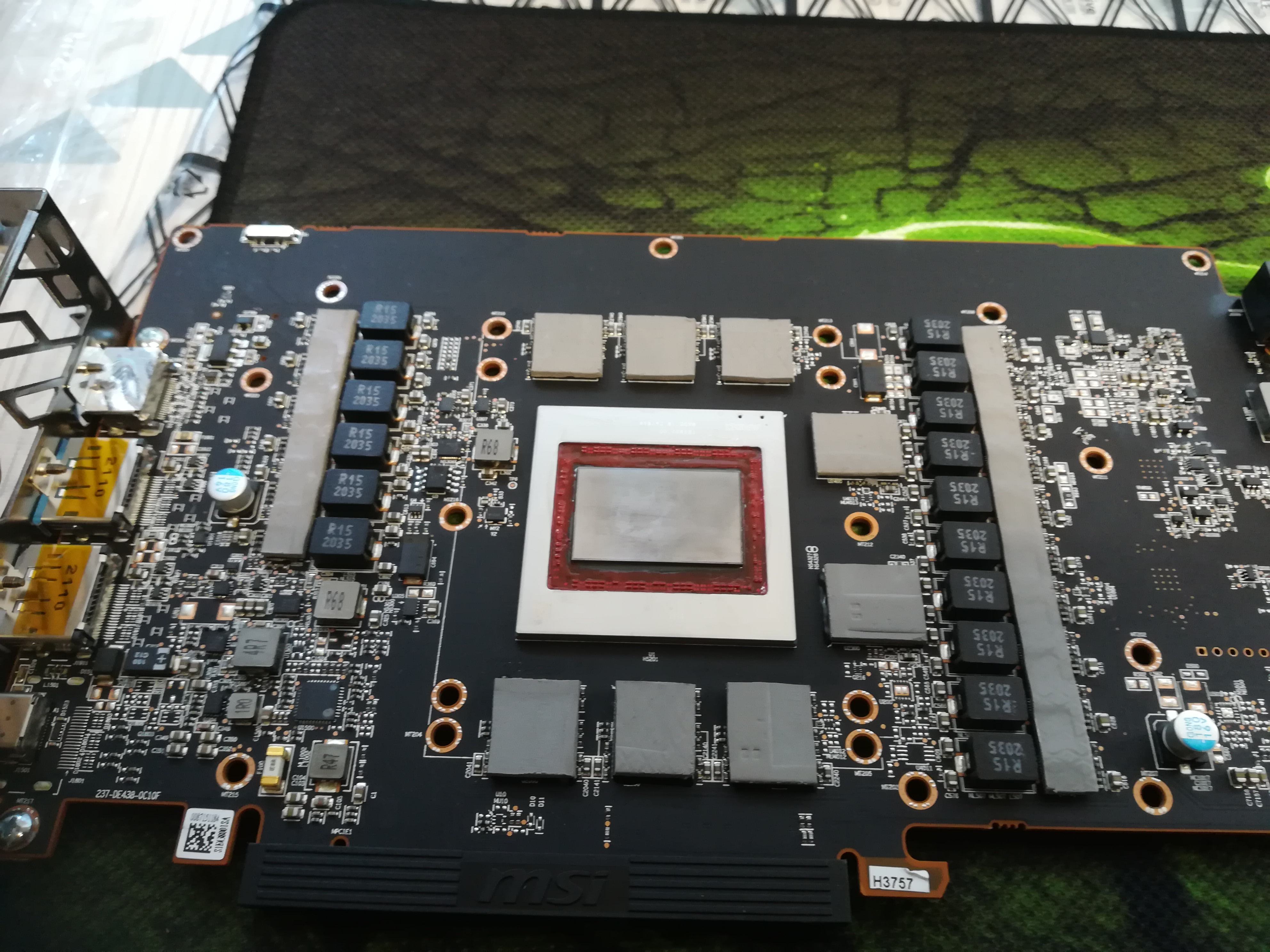

Bykski A-PC6800XT-X … gab für meine GPU leider keinen anderen Kühler. Ich will nicht ausschließen, dass ich das falsch gemacht habe. Hab das erste mal nen Kühler umgebaut.
Alles auseinander gebaut, sauber gemacht, neue Pads rauf, Kryonaut rauf und sauber verstrichen und wieder zusammengebaut. Schrauben sind handfest gezogen.

Hab auch nen bykski Kühler auf meiner 6900xt. Hab zwar lm drauf aber soviel macht das auch nicht aus. Ich würde nochmal checken ob da alles passt. Ü66 grad scheint mir bisl viel für 330w
Muss eh die Tage Flüssigkeit ablasen, dann schaue ich mir den Kühler nochmal an. Gibts da irgendwelche typischen Fehler auf die ich achten kann?
Gibt's. Pads zu dick oder an falsche Stelle angebracht, Schrauben Wahl falsch(bei bykski vorprogrammiert da nicht korrekte einbauanleitungen) oder oder oder....
Gibt einige Dinge die man falsch machen kann. Wenn du Fragen hast kannst dich gern melden. Hab auch ne weile gebraucht um den bykski sicher zu montieren.

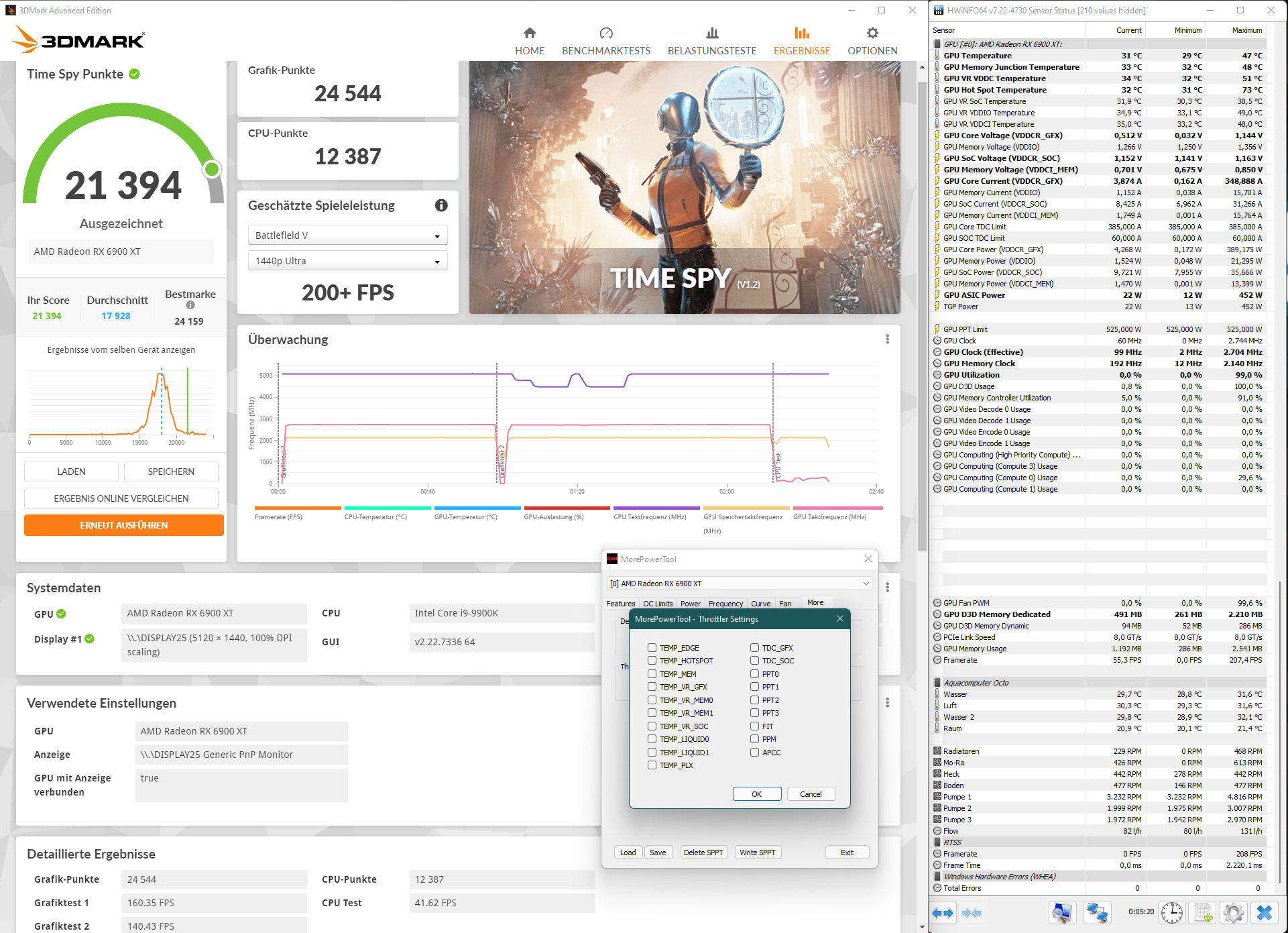

Ich hab gestern noch etwas rumgetestet und habe mich mal bis auf 400w vorgetastet. Kühlung war gestern etwas besser mit im Peak 62°C Core / 78°C Hotspot. Die Karte hat ab 350w dann auch 1.15v gezogen und ist auch bei 400w noch ins Limit gegangen.
Bei allem über 330w hat sie die Taktraten aber schlechter gehalten und ich habe teilweise 1k weniger Grafikpunkte in Timespy gehabt. Steigern konnte ich den maximalen Takt trotz Sprung von 330w auf 400w auch nicht. Statt einfachen Abbrüchen in Timespy sind diesmal auch jedes Mal die Treiber mit abgeschmiert.
Hat die Karte da einfach ihr Limit (zumindest mit den Standard 1.15v), Netzteil zu klein (750w) oder mache ich noch etwas falsch? Noch dazu ... wieso hält sie die Taktrate bei höherem Powerlimit schlechter?
Ob das Setting im Treiberpaneel stabil ist, bezweifel ich. ... wird wohl zuviel maxTakt sein, wenn der Treiber crashed.
Oder der Vram war net mehr stabil. (da mal 5...10MHz runter)
Mit mehr Watt steigt halt die durchschnittliche Belastung und man crashed eher.
Ob die Hotspottemp tatsächlich stimmt ???
falls doch höher
Kann man im MPT-FanTab mal den Wert für Throttle von 2500(?) rpm auf 3000 anheben.
(sollte bei ungewöhnlichen Takteinbrüchen helfen)
Beim Benchen eeh den Lüfter auf 100% und Seitenwand offen.
Mit geringerem Powerlimit (330w) läuft das bei gleichem Takt durch. Gestern getestet mit Min: 2320, Max 2580. Bei 330w keine Probleme, ab 350 Watt schmiert Timespy und der Treiber ab, bei sonst gleichen Settings.
Karte hat nen WaKü Block, da sollte die Einstellung im FanTab doch keine Auswirkung haben, oder? Gebencht habe ich bei 100% Pumpe, 100% Fans, offenere Seitenwand und offenem Fenster.
Wegen dem hohen Delta zur Wassertemperatur habe ich nochmal neue Pads (Alphacool Apex 11w/mk) bestellt und werden auch nochmal korrekten Sitz des Blocks prüfen, sobald die neuen Pads da sind. Aktuell sind nur welche mit 3w/mk verbaut.
Unter Wasser passt die Hotspottemp. (und Throttle war nur für Air gedacht)
außer GPU und Vram kann es auch der SOC sein, der als erstes crashed
kannst ja mal im MPT FrequencyTab den SOC-Takt auf 1100 oder 1000MHz runter setzen, um sicher zu gehen

Ich hab auch einen Byksky Kühler und hatte beim Speicher die Pads in einem kompletten Streifen drüber gelegt und hatte anscheinend auch Probleme mit dem Anpressdruck. Hatte mir gadacht dass kann ja nicht schaden mehr WL-Padfläche zum abgeben der Wärme aber hab mich geirrt
Nachdem ich die Pads einzeln auf die Pads geschnittren hab, haben sich die Temperaturen erheblich gebessert
Beim Kühler liegen ja sehr viel mehr Schrauben dabei als eigentlich benötigt. Hast du die mit oder ohne Feder festgemacht?
Hatte beides probiert, im Endeffekt hab ich dann nur die Unterlegscheiben ( plastik ) genommen ohne die Feder,
Da mir vorkommt wenn die Feder mit dabei ist, dass das Gewinder der Schrauben nicht weit genug eingedreht wird
Wichtig auch noch die Schrauben kreuzweise anziehen. Dabei hab ich mit der Hand den Kühlblock fest angedrückt
Wärmeleitpads sind 1,5mm dick oder?
Die hatten am Anfang mal 1,8mm mitgeschickt, diese sind aber zu dick. Inzwischen sollten aber nur mehr die 1,5mm mitgeliefert werden

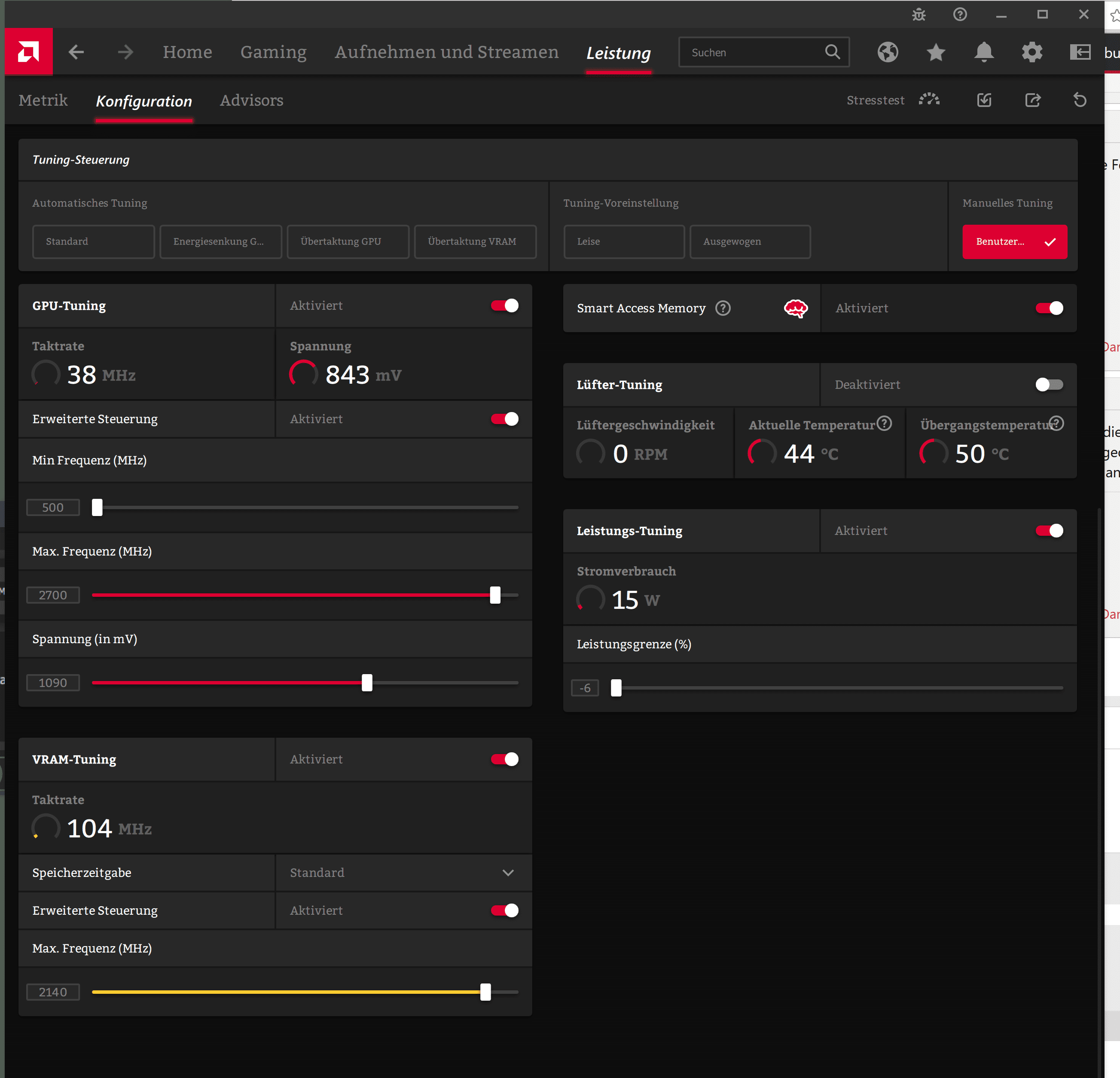

Hier mal meine Einstellungen... Gibt es eine Möglichkeit den Verbrauch weiter als -6 einzustellen? Ich habe gemekt, dass -6 oder +15W gerade mal 2 oder 3 FPS mehr sind in Spielen, man aber locker 40W sparen kann beim Spielen. Bei +15W habe ich meist 230W Verbrauch, bei -6W um die 165W.
Ich hab die jetzt mit Federn drin aber auch über Kreuz angezogen.
Bei mir wurden 1,2mm mitgeliefert. Daher hab ich jetzt zum Testen erstmal 1mm Apex bestellt.
Schau mal auf der Homepage nach wo du den Kühlblock bestellt hast oder bei EZModing , dort sollte eine Beschreibung vorhanden sein und auch wie dick die Pads sind

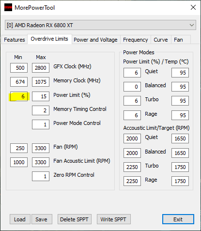

Mit dem MorePowerTool kannst du dir das auf z.b. -50% erweitern. ( nach oben geht es aber nicht da müsstest du eigene Watt eintragen )
Hab gerade einen SreenShot vom MPT gemacht, hier den Wert einstellen
@RedF wusste nicht wie weit man nach unten das PL stellen kann Danke
In der Anleitung sind beschrieben 1.8mm. Dabei waren 1.2mm. Daraufhin hatte ich auch schon mit EZModding geschrieben. Die sagten, dass 1.2mm korrekt ist bei meinem Block und die Anleitung fehlerhaft sei.
Alles klar dann wird dass sicher so passen
Im MPT kannst auch richtig UV machen, im Tab Power and voltage die GFX voltage limitieren, denn der Slider im Treiber begrenzt die Spannung nicht. Testen dann einfach mit Timespy.

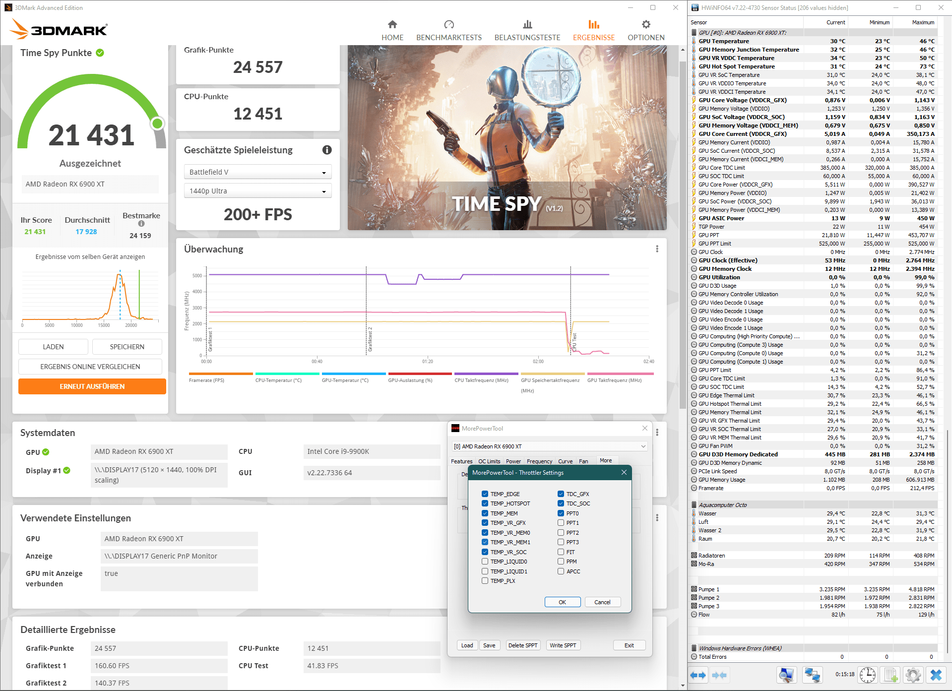

Sofern das kein zufälliges Auftreten war: Die Karte wird anscheinend veranlasst, keine Infos zu ihren Limits mehr rauszurücken, siehe die leeren Zeilen in HWiNFO. Weitere Unterschiede fallen mir spontan nicht auf. Vielleicht eher bei luftgekühlten Karten?
