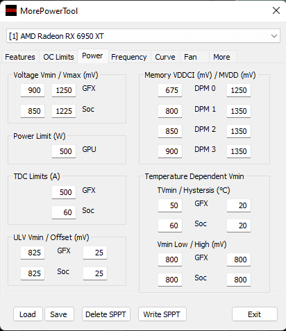

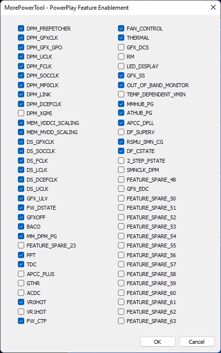

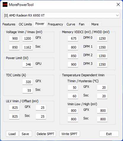

Verstehe ich das richtig, dass die 6950 OCF (andere 6950 auch?) im MPT höhere Direkt-Voltages erlaubt, also ohne den TDV-Vmin-Hack? Der Screenshot von @kmwteam deutet darauf hin. Geht Soc auch bis 1350?

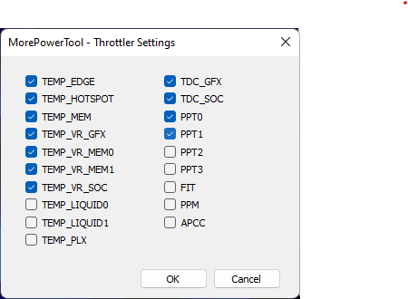

Mag einer von euch beiden mal alle MPT-Tabs im Default-Zustand zur Verfügung stellen? Als Einzelbilder, dann kann ich sie in der TS-Rangliste posten. Und ein Bild vom Wattman wäre schön, wo man sieht, wie weit die Slider nach rechts gezogen werden können.

Ich hab mit TVmin gearbeitet und ne feste Spannung draufgejagt. SoC krieg ich kaum stabil deswegen nur mal mit max 1.327V getestet aktuell lieber mit 1.28~1.3 , Stabilitätsprobleme lagen aber eher an den hohen Takten als an der Spannung, kann ich leider nicht genau sagen.

Ja, die 6950xt red devil und die ocf haben direkt mehr Voltages zugelassen. Also nicht den Umweg über den Temp... Haken.

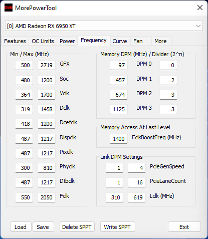

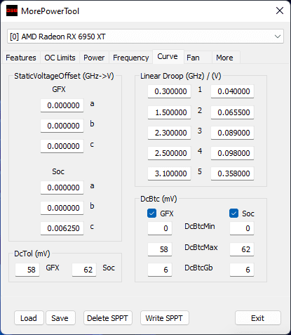

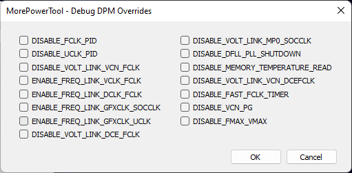

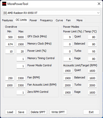

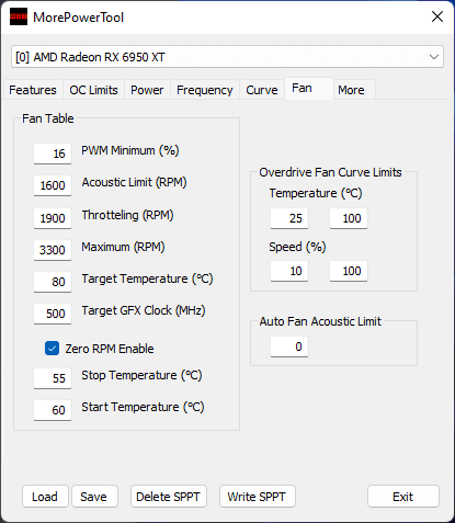

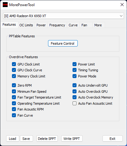

Hoffe das passt so

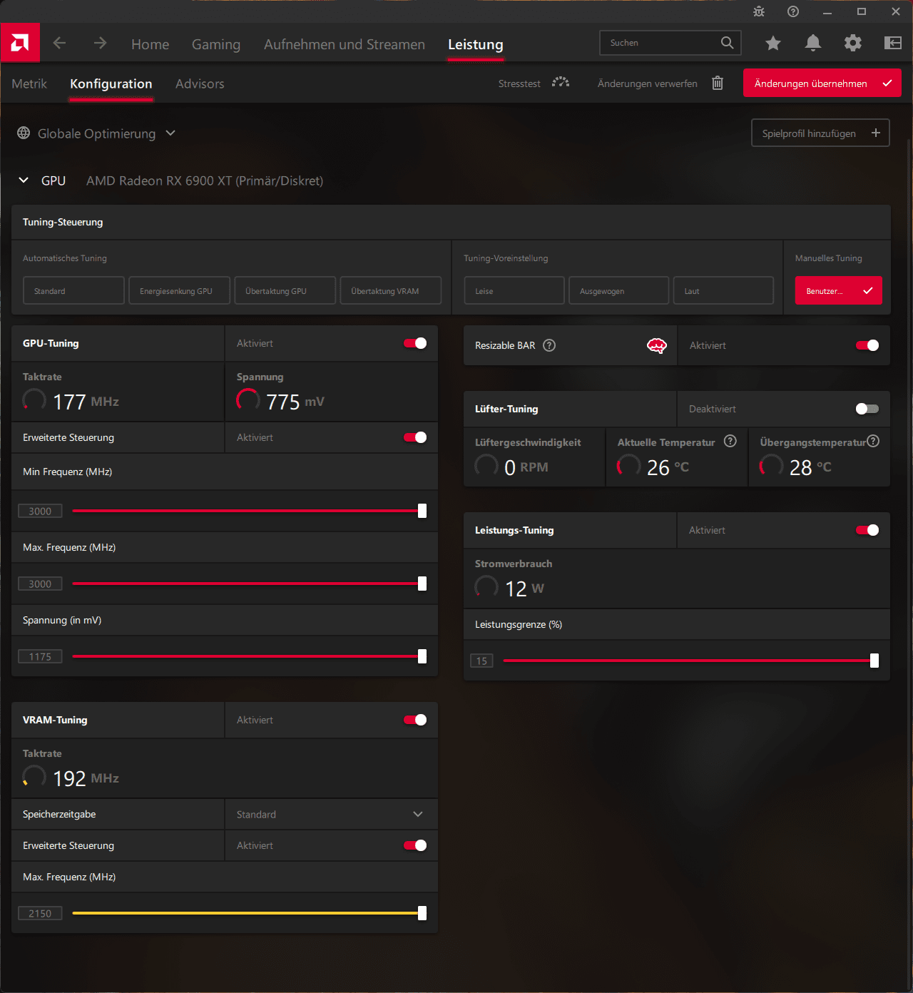

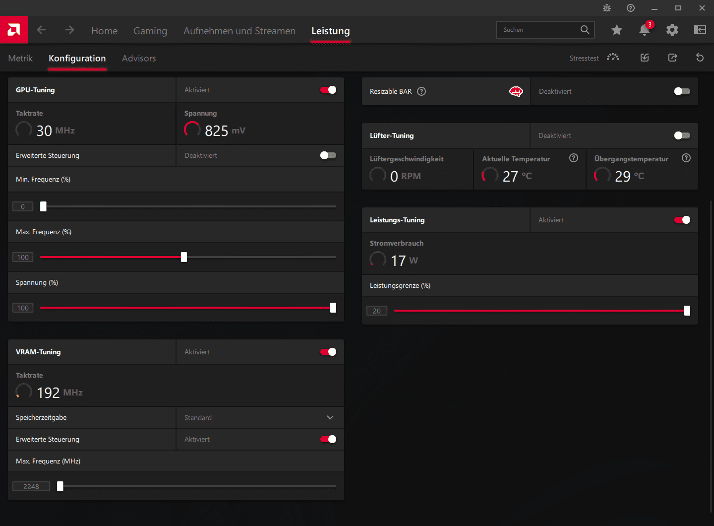

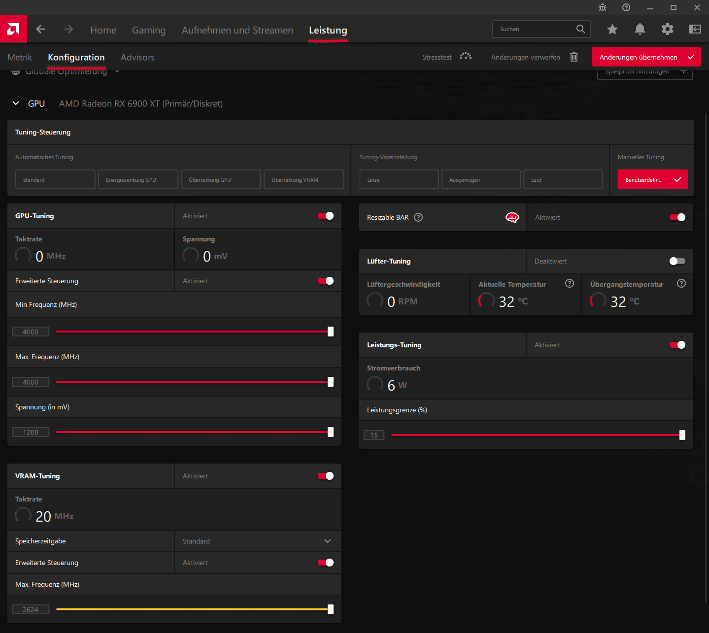

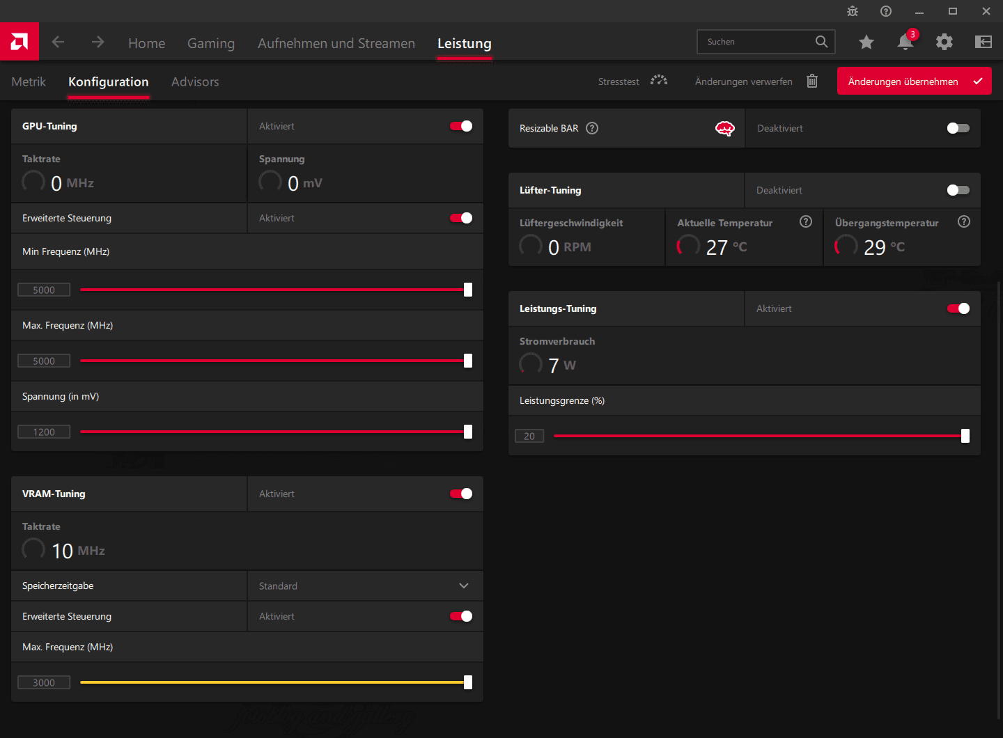

If you input GFX vmax of 1.3v in MPT, the Wattman slider wil go as far as 1.3v.
I’ve tried SOC vmax of as much as 1.4v and the driver accepts the value. Any value that’s unacceptable will cause Windows to be unstable or not boot (for example, too high min FCLK).
Ja danke, ist drüben eingepflegt. Es ist auch Butandings Bemerkung angekommen, dass der Slider sich den MPT-Vorgaben anpasst (wie es beim Kappen der Spannung im MPT ja auch geschieht), bis zu welcher Höhe auch immer.
Letzte Frage im Moment, dann ist mein Wissendurst zu den 21er Karten mit den vielen Buchstaben im Namen erst mal gestillt: Sieht der Wattman bei den XTXH genauso aus wie oben? Also MHz bis 5000/3000, PL bis +20%?
LC=XTXH: Wattman Max. Frequenz geht bis 5000 hoch und Leistungsgrenze geht bis +15% maximal hoch. Ersteres wird vermutlich per MPT einstellbar sein.
Ist auch Unsinn, die GPU bis 5 GHz und den VRAM bi s3 GHz. Da hat sich irgendwer keine Gedanken gemacht, was denn sinnvoll sein könnte.

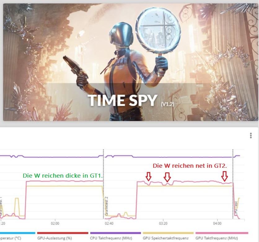

Diesmal mit Leistungsgrenze 115% und ...
Immernoch kein UV oder OC.
Mit mehr W gewinnst Du dann nur in GT2 ein paar Fps, aber GT1 liebt mehr Takt und braucht net soviel W. (x)
Würde an Deiner Stelle erstmal den Vram OCen, auf 2100MHz(?), dafür brauchts ja net mehr W und ne andere Kühlung.
(sofern Du den maxTakt bei GPU net anheben willst, solltest Du tatsächlich wenigstens mal im Treiberpaneel die Volt etwas reduzieren,1175-->1125...1112...1101... 1098, ... ist kein echtes UVen, verschiebt die Kurve nur irgendwie)
(x) deswegen wird das Ergebnis auch nicht +15% sein, ... bzw. gibts es eh keine lineare Steigerung mit den W allein
(die Ref hat auch nur nen kleinen Kühler und wird daher von den Leuten mit 100% Lüfter + offenem Seitenteil gebenched,
wenn Du Dich über Ergebnisse wunderst, also immer nach der Hotspot-Temp. schauen, net das Deine Graka schon throttelt)

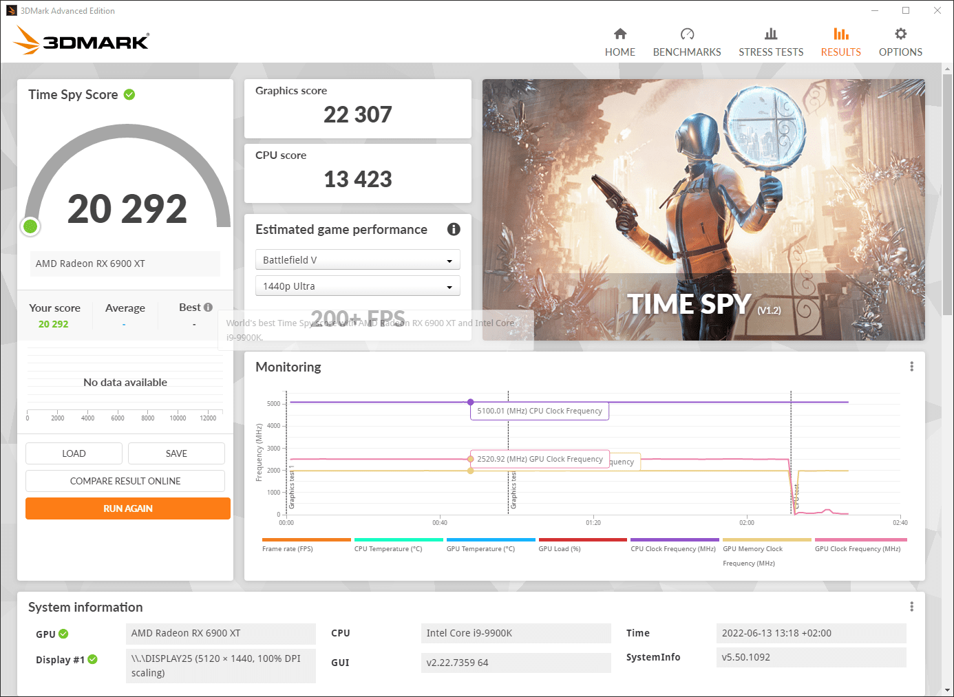

Das wären bei mir z.B. die ~18300 Timespy punkte die gestern abend im anderen Thread gepostet habe.

Reicht mir, ich bin nicht daran interessiert das letzte Promille rauszuholen. Das hindert mich nicht daran trotzdem mal zu gucken was andere schaffen.
Hab ja schon ein bisschen rumgespielt und damit schon von 18300 auf 20500 gesteigert. Und selbst das werde ich wahrscheinlich nicht wirklich nutzen können, weils unter Linux keine entsprechende Software gibt, mit der man das einstellen könnte.

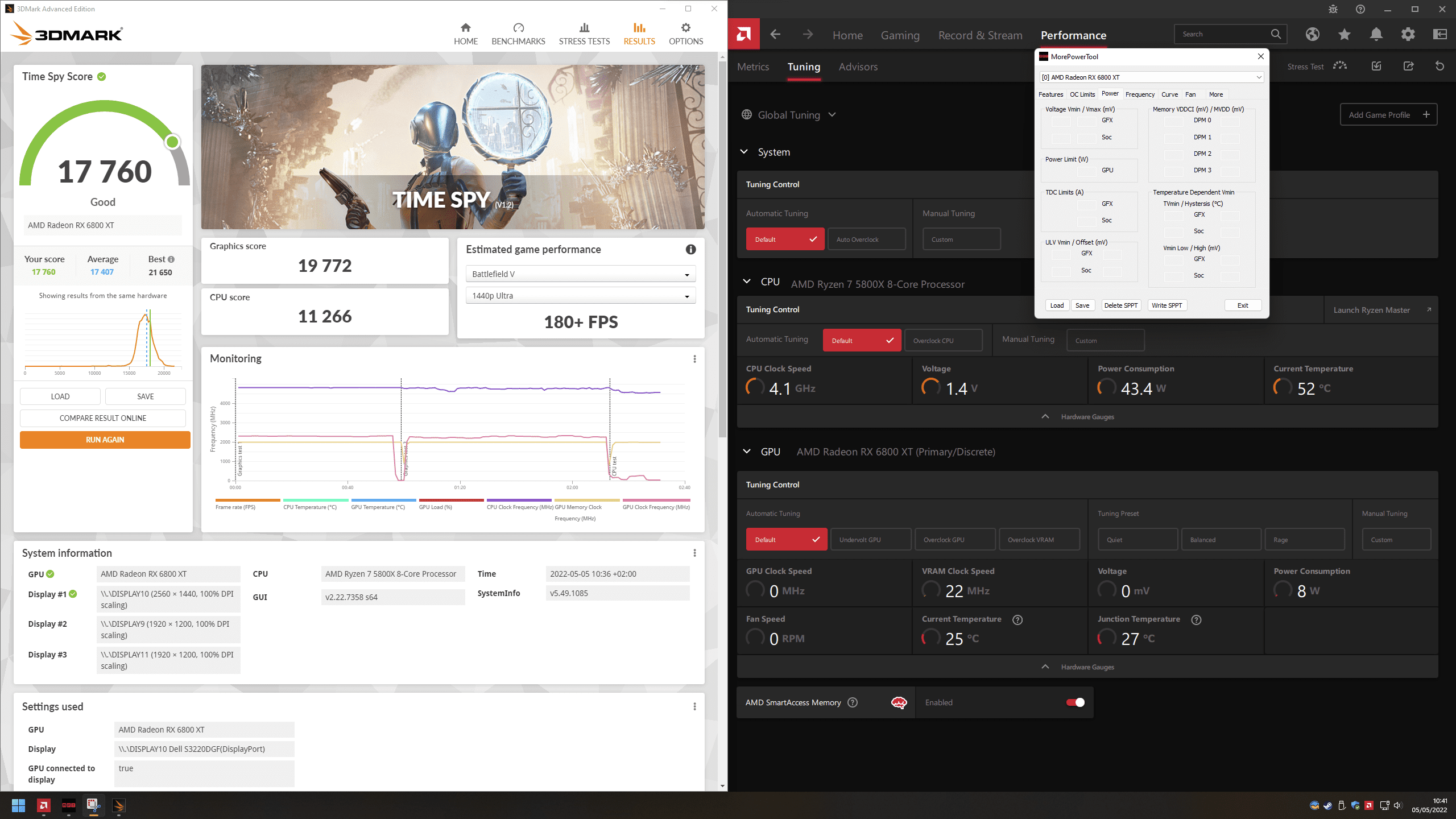

Na gut, for the record. Aber meine Karte, die mit Chipglück kam und seitdem zahlreiche Modifikationen erfahren hat, ist (genau wie viele andere optimierte hier) kein geeigneter Sparringspartner für deine. Sieht man auch an den Ranglistenplatzierungen.
default
default +15% Treiber
default 350 W MPT
Der GPU-Frequenzverlauf (zweite Linie) ist erst im dritten Screen mit offenem Powerlimit glatt. Bedeutet, erst mit erhöhter Leistungsaufnahme erreicht der Chip durchgehend seinen maximalen Boosttakt. Mindestens dort solltest du versuchen hinzugelangen. Mit einem geeigneten Anzeigeprogramm für Sensorreadings (HWiNFO?) prüfen, ob die von AMD vorgesehenen knapp 300 W dafür ausreichen. Wie eine nötigenfalls erforderliche Erhöhung des Powerlimits unter Linux möglich ist, weiß ich nicht.

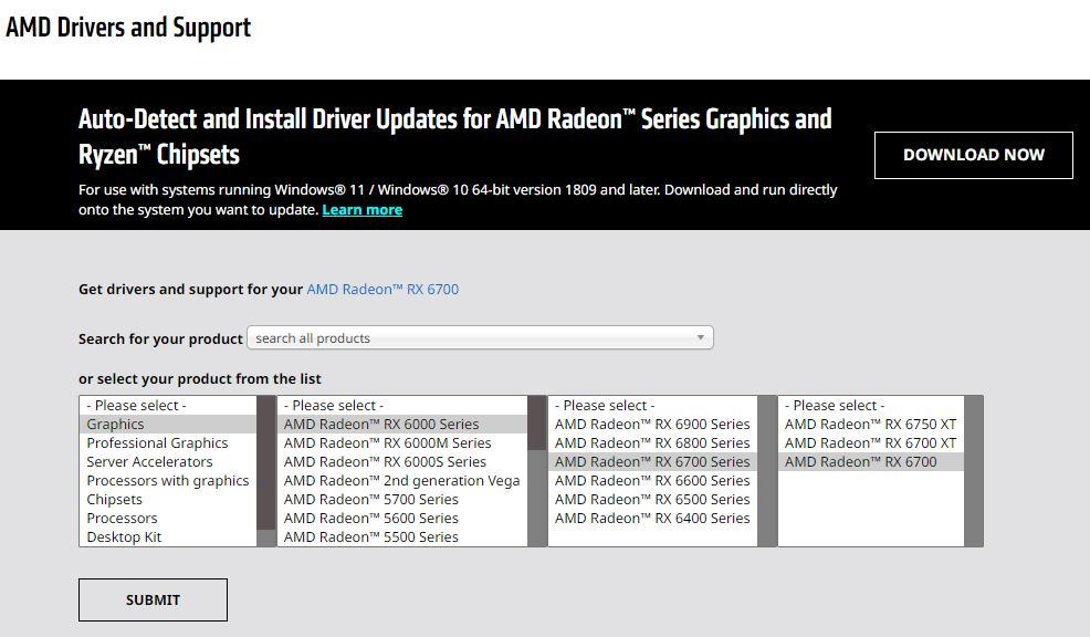

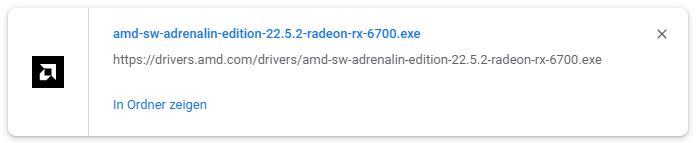

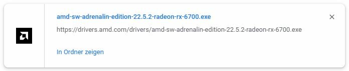

Wer sich langweilt, ... es scheint ein minimales Treiberupdate für die 6700nonXT gegeben zu haben:
Könnte dann Apollo mal drüberbüglen, vllt. kommt ja sein Kontextmenü wieder zurück auf die rechte Mouse.
Über das Menü bei AMD lässt sich der Treiber auswählen: ... download funzt
Vermutlich. Das ich gar nicht den vollen Boosttakt erreiche ist mir auch schon aufgefallen.
Wie macht man denn das Powerlimit komplett aus? Ich dachte der eine Regler da den man auf 115% stellen kann, hebt Powerlimit auf 115% und da ist dann halt auch Ende?

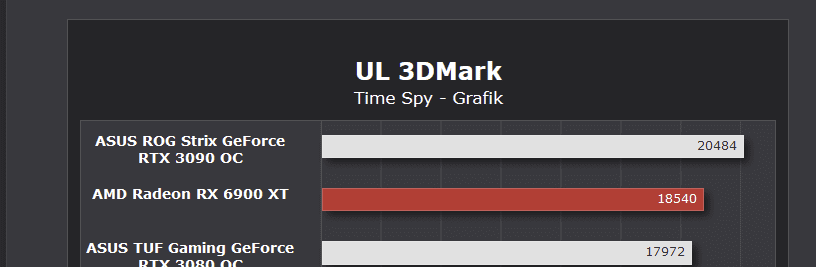

War das mit oder ohne 15% im Treiber? Grafik ohne Quellenlink lässt oft Raum für Interpretationen.

Was meinst du mit "ohne PL-Erhöhung"? Die 18300 Punkte waren Stock. Die knapp über 20k waren mit dem Powerregler auf 115%. Mehr lässt ja zumindest dieser Regler nicht zu.
Deine Aussage ergibt für mich keinen Sinn. Wenn die Messung ohne "PL-Erhöhung" war, ist doch klar, das das Ergebnis niedriger ist. Umgekehrt würde ein Schuh draus.
Meine 18300 sind zwar genaugenommen weniger als die 18540 von Techlogi, aber das sind nichtmal 2% Unterschied. :ROFLMAO: Aber der Wert von Techlogi ist ja auch kein Durchschnitt, sondern halt eben genau sein Wert.
Und so wie ich das sehe, hat die Graka bei mir auf kompletten Defaulteinstellungen schonmal Thermalthrottled. Die Lüfter höher einstellen, hat mehr gebracht als das PL um 15% anzuheben.
Es gibt das More Power Tool (MPT). Dafür habe ich dir in meiner ersten Antwort das OC-Tutorial verlinkt.
@Techlogi besitzt eine 6800 XT. Und scored mehr als 18540.
Und definiere "unterdurchschnittlich".
Unterhalb des Durchschnitts aller 6900 XT Referenz.

Es gibt das More Power Tool (MPT). Dafür habe ich dir bereits in meiner ersten Antwort das OC-Tutorial verlinkt.
Werde ich bei Gelegenheit mal testen.
