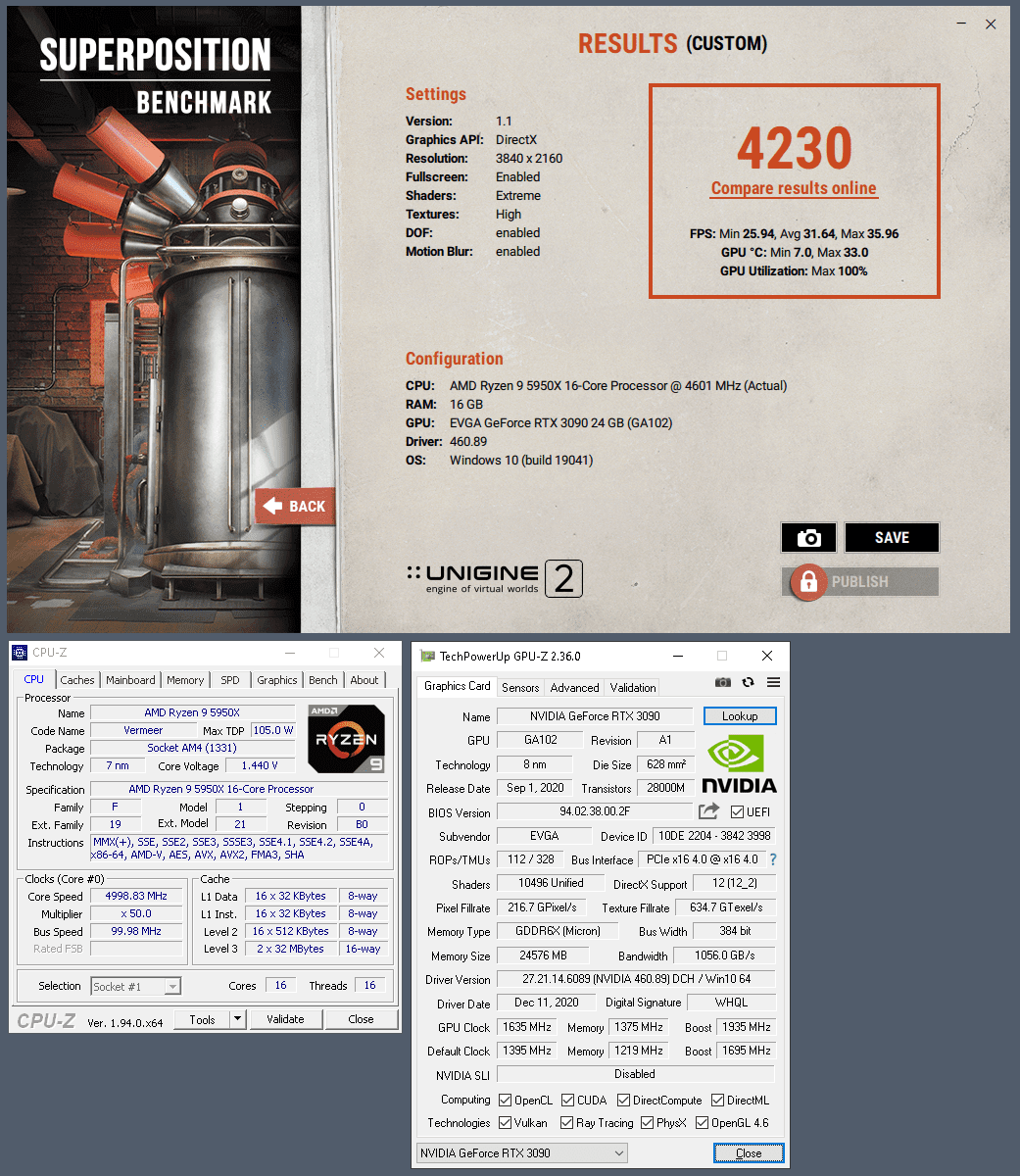

arch3990 │4230│ KFA2 (KP XOC Bios) │ 2235/1375MHz │ Wasser (Chiller 6°C)

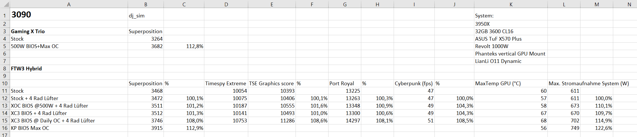

dj_sim│3915│ EVGA FTW3 Hybrid │ 2190/1350MHz │ Wasser
Da ich ein paar mal gefragt wurde, habe ich noch ein paar Benchmarks mehr gemacht und eine kleine Übersicht erstellt.
Mein Fazit zu der Karte:
1) Radiatorlüfter tauschen bringt bessere Temperaturen und Lautstärke
2) Keines der EVGA BIOS funktioniert bugfrei :wall:
3) Pumpe braucht ca. 20 Betriebsstunden bis sie (relativ) leise ist (Regelung wäre trotzdem besser)
4) Ist jetzt im Daily OC Schneller als meine Gaming X Trio der Umstieg bringt also auch im Alltag was
5) Out of the Box zu schlecht für eine Premium 3090 allerdings mit modding Aufwand dann in Ordnung.
Da glühen die 2x 8 Pin ja :d Wieviel Watt waren es in dem Lauf? Regler auf 100% gelassen alles was geht?

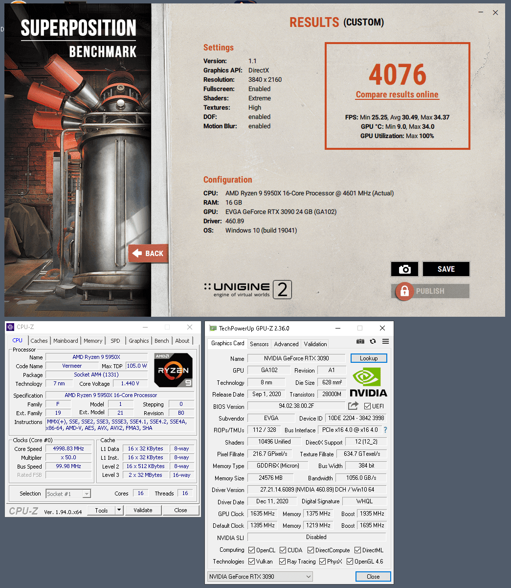

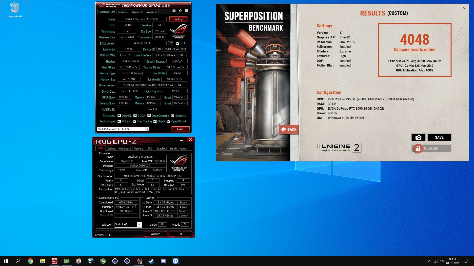

Also ohne den verdammt hohen Score diskreditieren zu wollen..... aber kann es sein, dass du evtl. vergessen hast ein paar Treiber Tweaks auszuschalten? :d
Ich will nicht sagen, dass dein Score zu hoch ist... aber er ist schon verdammt hoch.
Wenn man sich die MHz Zahlen der anderen anschaut und nachrechnen würde, was für ein Taktsprung das wäre,
würde ausgehend von meiner Karte der Takt auf 2380MHz angehoben werden müssen, dante seine Karte müsste 2350MHz takten und
deine eigene Karte, ausgehend vom aktuellen Wert, müsste ebenfalls 2380MHz schaffen.
Ich will nicht sagen, dass das unmöglich wäre, auch weil du chilled Water hast. Jedoch sind diese MHz Zahlen afaik nur SubZero anzutreffen (das Kühlmedium).
Und dazukommt, dass deine Karte hintenraus (leider) trotzdem die 33°C erreicht, wodurch das noch weniger machbar sein sollte. -Kann mich aber auch irren.
Versteh mich nicht falsch und ich will dich auch überhaupt nicht public humiliaten, ich will dich nur freundlich fragen ob du nicht denkst,
dass da evtl. für den letzten 3DMark run was übrig geblieben ist. :wink:
War mein erster Gedanke. Hab gedacht es wäre ein LN2-run.
deine Karte hintenraus (leider) trotzdem die 33 erreicht°
Das hab ich auch gesehen und wusste das es nicht LN2 ist. Hab mich auch n bisschen über das große Delta von 6°C Kühlmedium zu 33°C GPU gewundert. Aber ich dachte mir dann so, okay mit dem Score blick ich halt einfach irgendwas nicht an dem Setup.
Aha. Was kann man denn da so machen? Textur-gedöns auf Performance und nicht Qualität, und dann? Gibt es da iwo was zu lesen?
@xtremefunky
Meinst Du LOD? Klar - war aktiviert. Das musst Du schon schreiben wenn es nicht erlaubt ist. Schliesslich geht es ja auch um die Skills den besten Score mit seiner Karte zu erreichen.
Ich lasse nochmal ohne LOD laufen und werde das Ergebnis posten :-)
@xtremefunky
Stimmt, war mein Fehler, ich hätte dazuschreiben müssen, dass man die Treibereinstellungen nicht verändern darf.
Wird nachgetragen :wink:

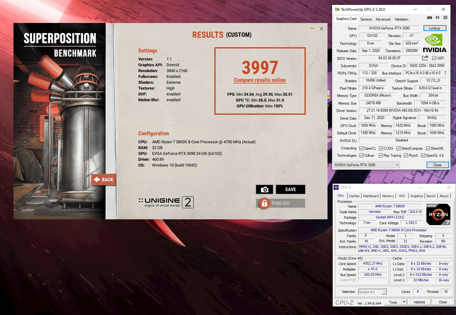

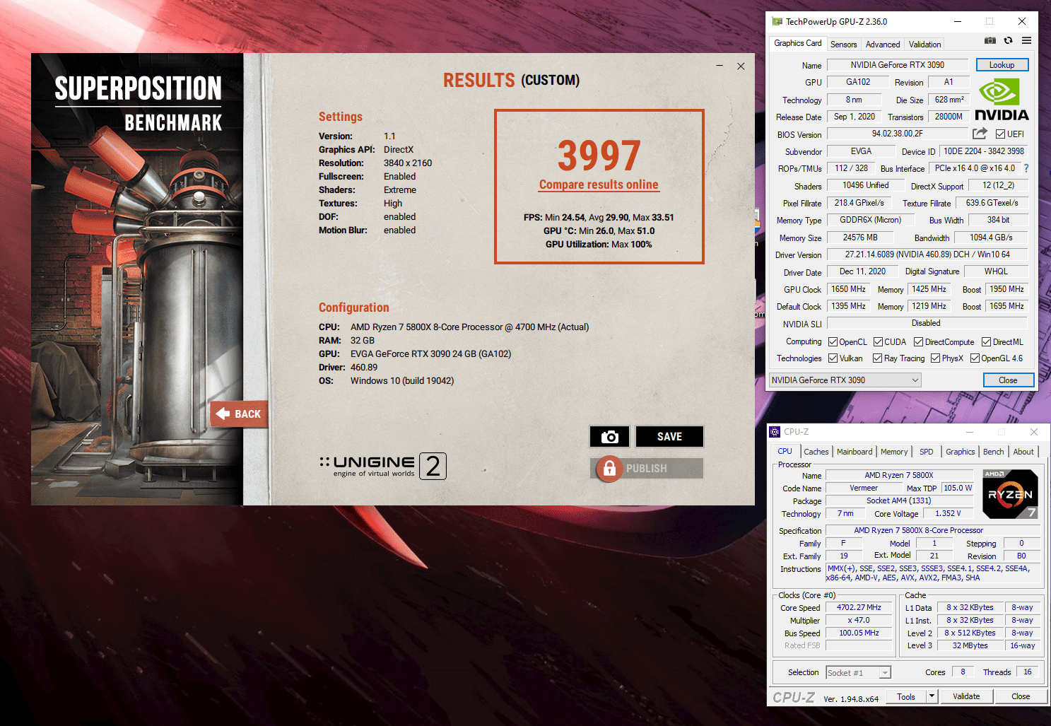

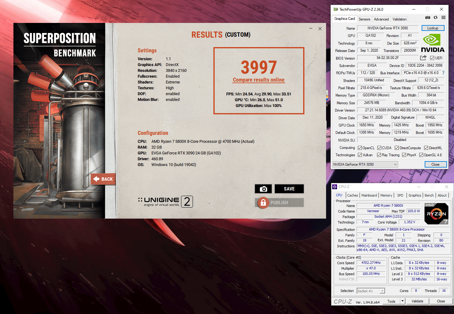

HappyWeekend│3997│GB Vision OC│ 2190/1425MHz │ Wasser
Glaube viel mehr macht meine 2x8pin nicht mit <.<
Ich WUndere mich eh wieso mein 750W Netzteil da nicht die Gretsche macht :p.
Fals es wem interessiert: Nen CPU-Block auf die Backplate zu schrauben bewirkt wunder beim Ram-OC

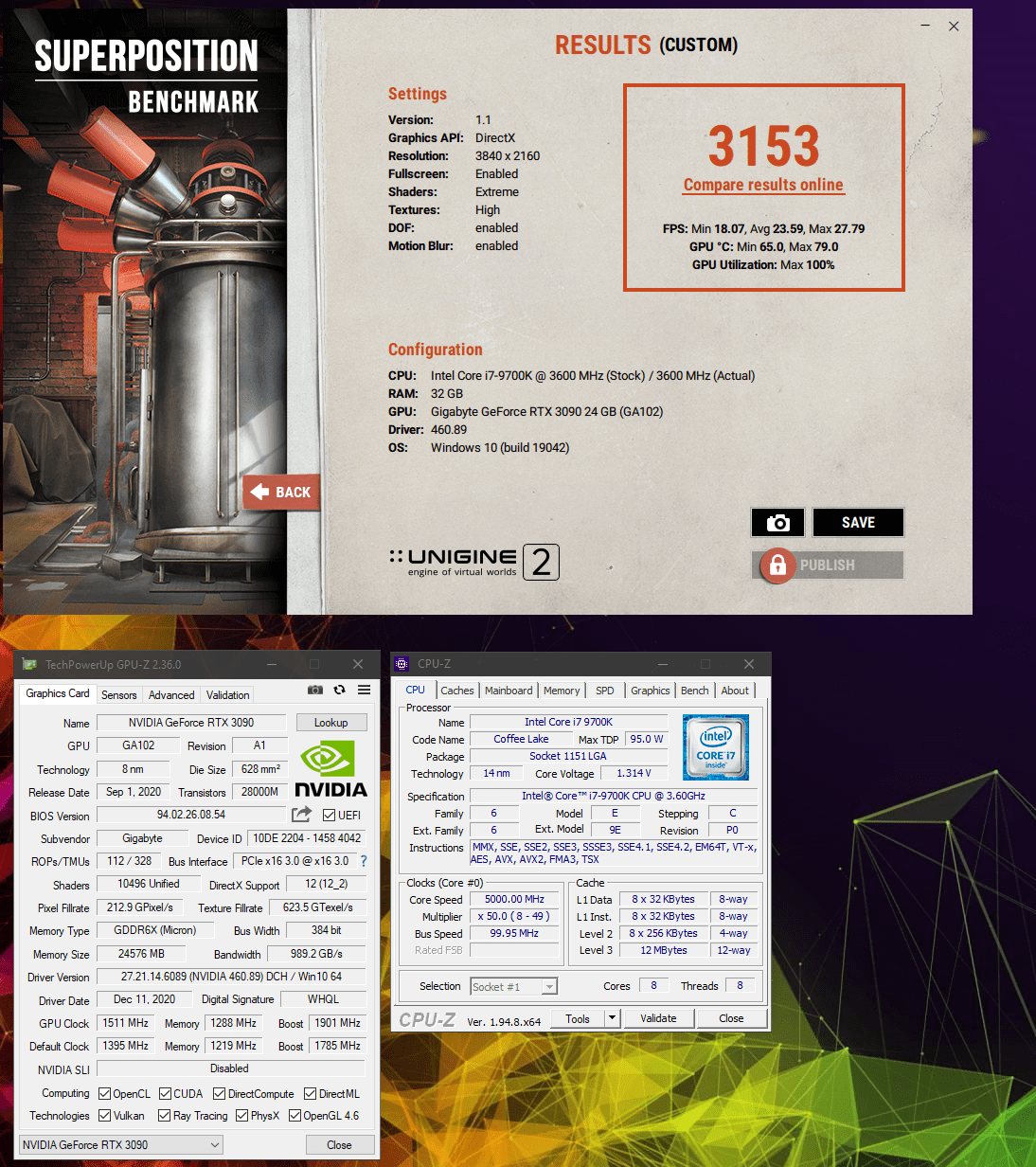

magyXL│3153│ GIGABYTE AORUS MASTER │ 1900MHz/19.5 Gbps │ Stock Air
Keine Ahnung wieso meine Punktzahl so niedrig ist o_O
Damit gehört mir wohl das Schlusslicht

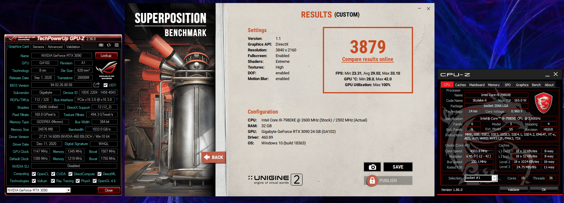

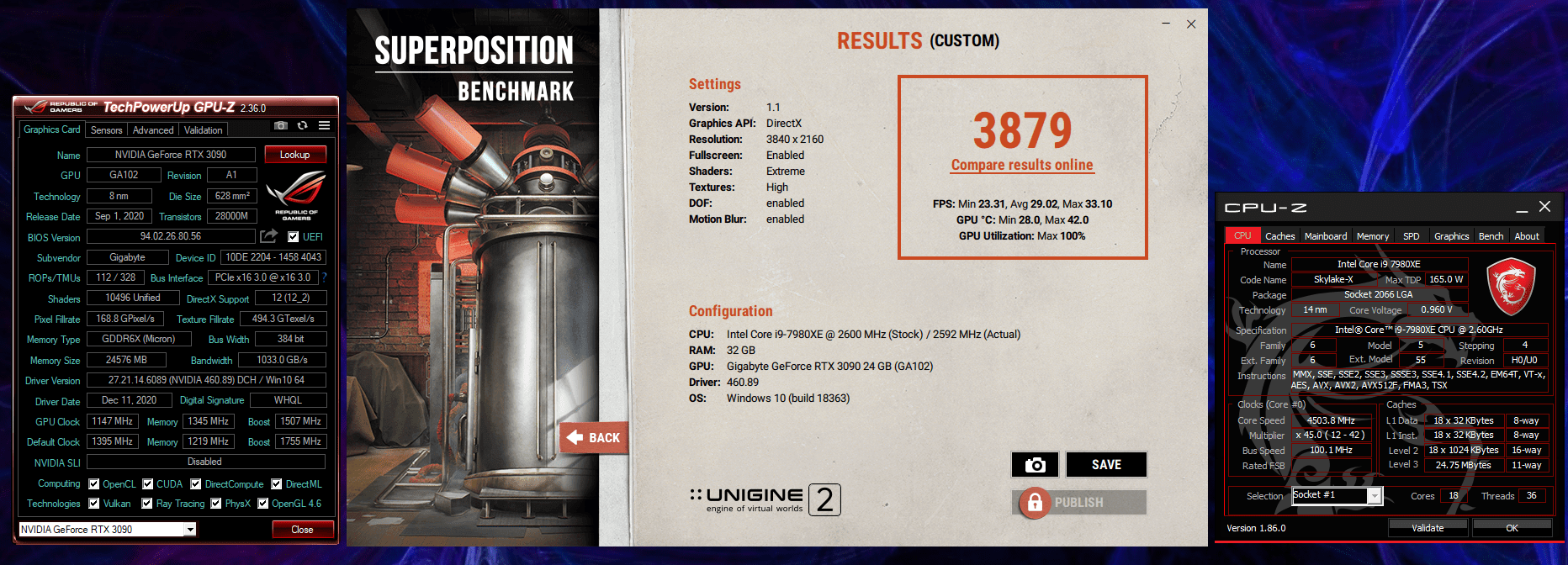

Samy355│3879│Zotac Trinity│ 2005/1345MHz │ Wasser
sry aber diesen score zweifele ich tatsächlich an. Weil dieser ist bisschen sehr hoch für die Temperaturen und Taktraten.
ruhig Blut :shot:
Alles schon geklärt :)
Die ganzen Scores trag ich heute noch im Laufe des Tages nach.

@arch3990 Kannst du bei deinem 4076er Score noch die Daten hinzufügen, das wäre lieb :wink:

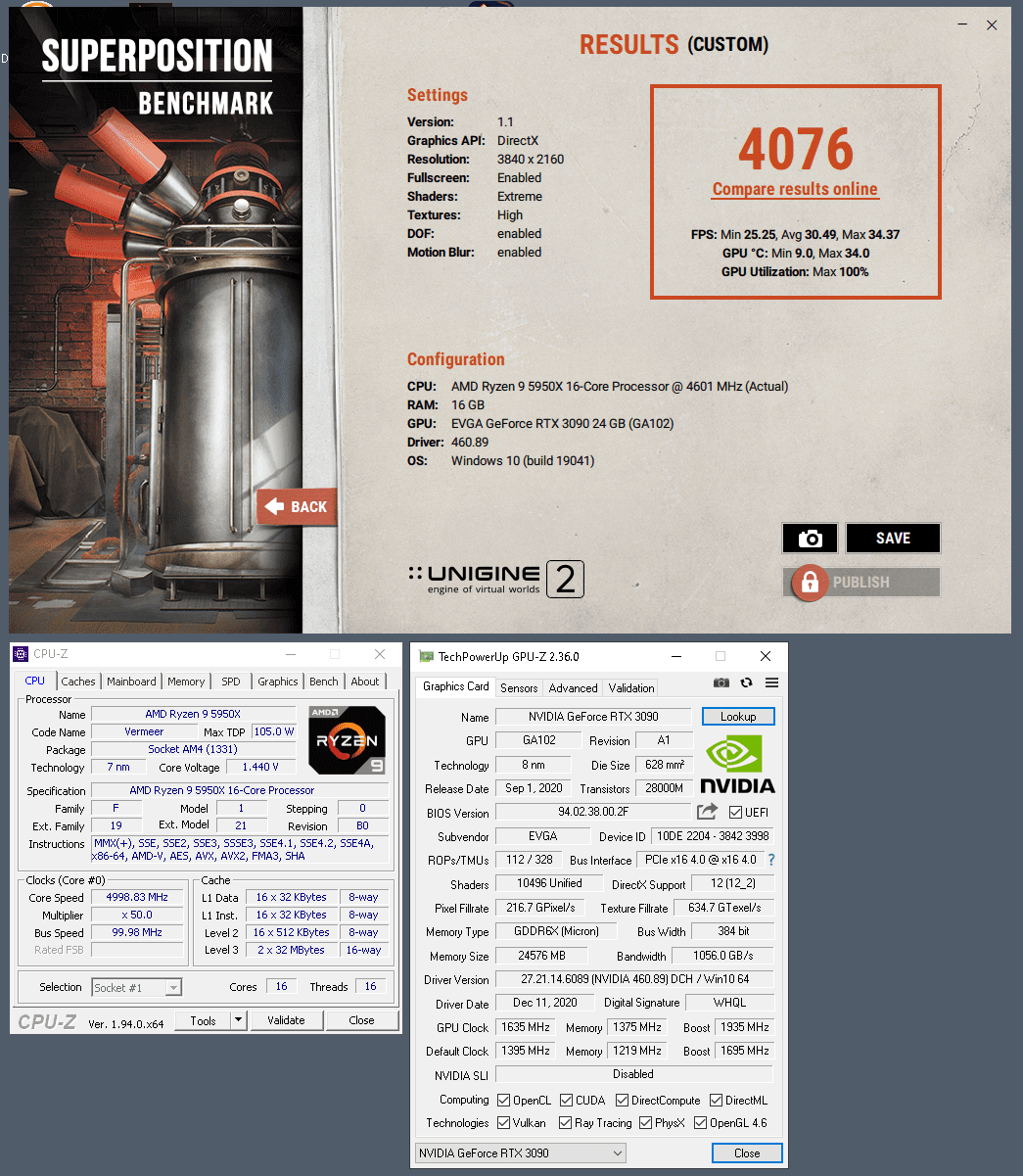

Das kannst Du gerne machen - der Score ist aber korrekt. Du musst nur mal an den LOD Einstellungen spielen...
Fakt ist, dass die GPU extrem gut geht - OVIZ HARDWARE LAB`s 3DMARK - TIME SPY score
Und der Futuremark Link ist validiert.
LOD bewirkt bei mir halt absolut gar nichts. Nichtmal 10 Punkte. Daher frage ich mich wie du da mal eben 150-200 Punkte raus geholt hast.

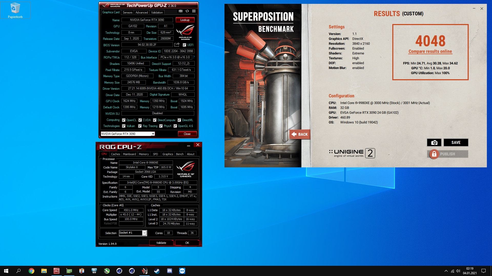

ein paar Punkte konnte ich jetzt für mich auch noch rauspressen :d
Am Anfang des Benchmarks liegen 2310MHz an :shot:
nach der 2. Szene geht er dann auf 2295MHz
Xtremefunky│4048│Inno3D iCHILLX4│ 2295/1350MHz │ Chilled Water 1°

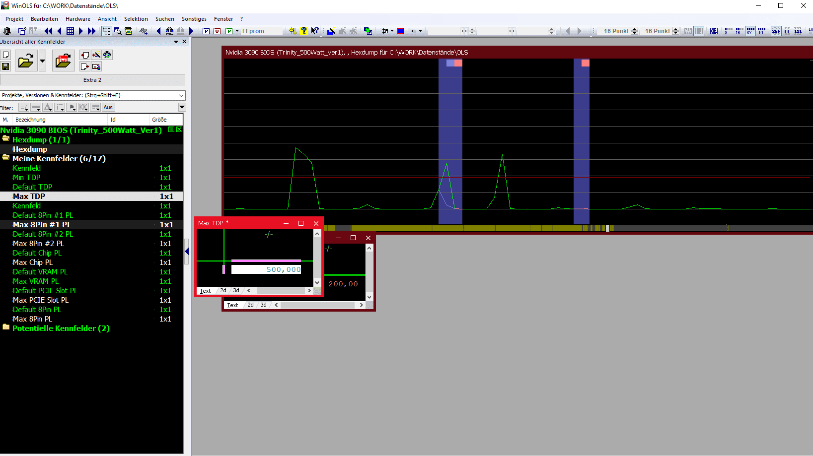

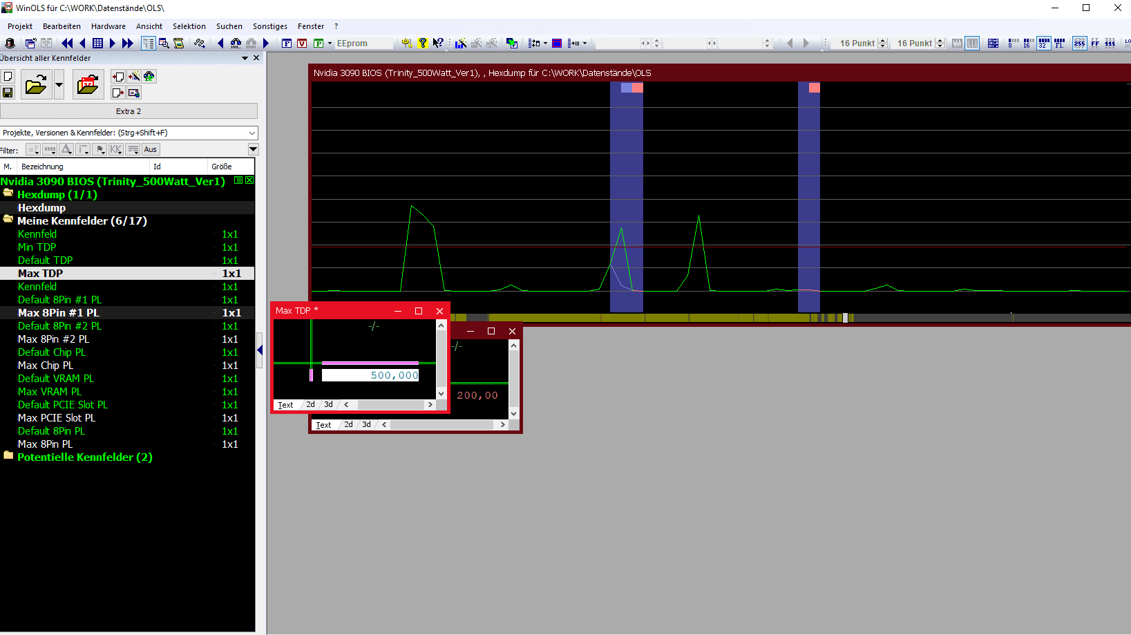

500 Watt Trinity Bios mit Werkzeugzweckentfremdung. Das ich mal Tuning im Watt Bereich mache hätt ich auch nicht gedacht:ROFLMAO: .. jetzt nur noch I2C Programmieren und hoffen das er anspringt .... ein Bild kommt.
Jawoll, mit WinOLS auf ein Grafikkartenbios losgehen.
Is wie mit Kanonen auf Spatzen schießen :shot:
HxD hätts wohl auch getan. ;)
Finds ganz nice, aber wird am Ende wahrscheinlich nicht funktionieren, da das BIOS eine Checksumme bzw. Signatur braucht.
Wäre mir zumindest neu, wenn WinOLS ein Plugin für die neue RTX Serie besitzt :lol:
Checksumme is korrigiert ;)
Signatur normal nur für nvflash wenn man kein gecracktes nvflash ohne Prüfung hat, deswegen ja i2c direct in Batronix werfen. Das ging zumindest bei den vorgänger Generationen ohne Probleme kann natürlich sein das nvidia jetzt auch die signatur beim boot checkt glaub aber eher nicht.
HappyWeekend │3810│ Gigabyte Vision OC │ Curve?/+1357Mem │ Stock
Hi,
ich verfolge den Thread schon etwas länger.
Aus Impuls hab ich mich auch mal an bischen OC gewagt und Das ist das Resultat.
Ich hatte vorher 2x 3850~ aber habe davon keinen Screen und ich ging davon aus ich würde mehr schaffen <.<
Konnte leider die Temperaturen nicht runterbringen und habe daher nur die Casefans und GPU Fans aufgerissen.
Ich habe 2 Waterblocks hier liegen (Bykski/Alphacool) aber bis dato warte ich noch auf die Pumpe....
Zudem habe ich das 1000w 3xPCIe Bios benutzt... Es scheint als würden die Temperaturen keinen weiteren OC zulassen :p
Ergebnis mit Standard Treibereinstellungen.
arch3990 │4076│ KFA2 (KP XOC Bios) │ 2235/1375MHz │ Wasser (Chiller 6°C)

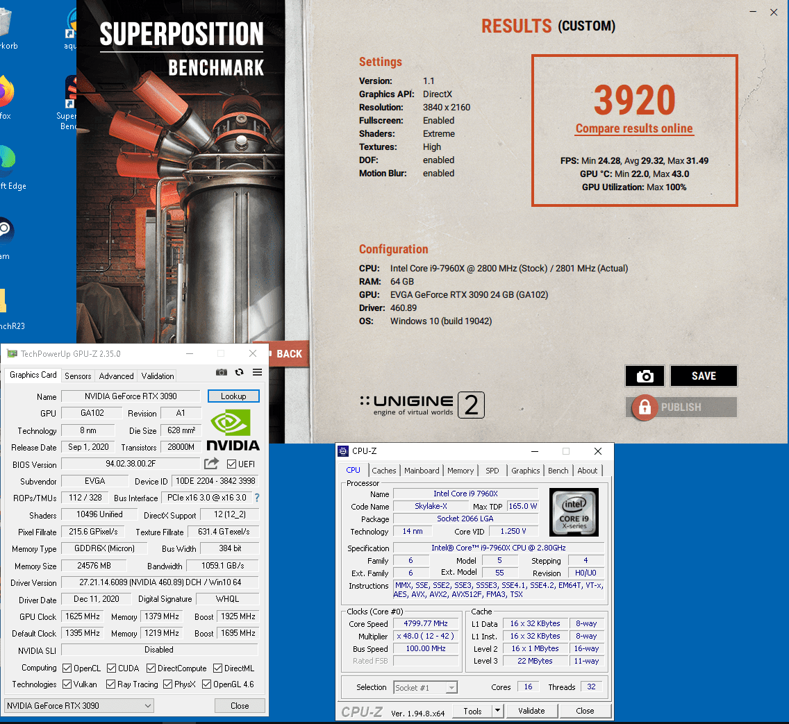

Hier meine Strix:
Obmawo│3920│Asus Strix OC│ 1925/1379MHz │ Wasser
