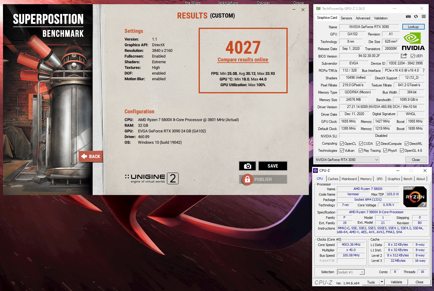

HappyWeekend│4027│GB Vision OC│ 2220/1427MHz │ Wasser
Welcome to 4k aber ab hier ist Sense.. Vram ging "stable" nochmal etwas hoch aber ab +1700 greift die korrektur
Hier noch ein Bild vom "Ghetto-Mod"
hab schnell Port Royal und Timespy laufen lassen fals es wem interessiert:

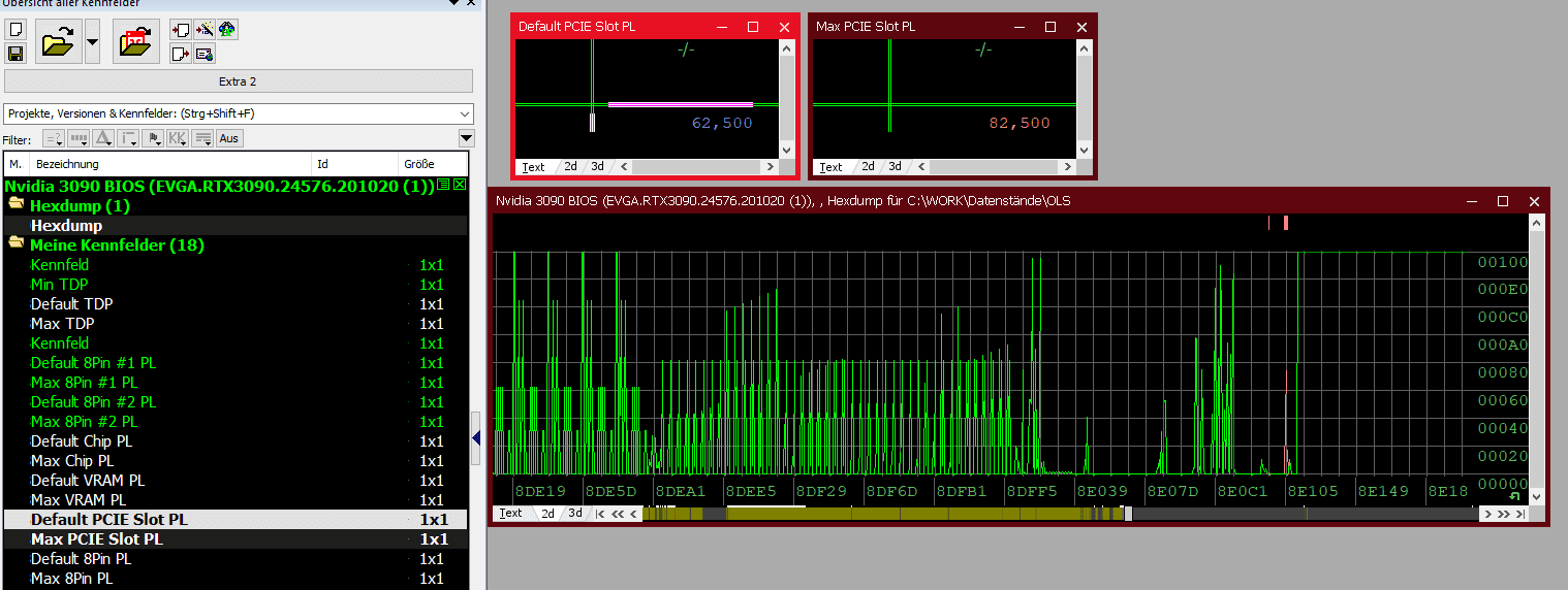

Das Problem bei den EVGA Bios ist das die das tiefste Powertarget am PCIE Slot überhaupt haben. Das sind im Default nichtmals 75 Watt sondern 62,5 Watt ;) Die meisten anderen Karten der anderen Hersteller geben hier Default mindestens 75 Watt man sieht eher im Bereich 80-90 Watt bei den anderen ! Beispiel MSI Suprim 90 Watt oder Asus Strix 89,9 Watt oder Gigabyte 75 Watt (82,5 Watt Max)
Das gemoddete Bios kann man nicht einfach mit dem NVFlash aufschreiben man muß es direkt aufs I2C Programmieren. Das ganze ist ein aufwendigeres Unterfangen weil das I2C mit montiertem WasserBlock nicht zu erreichen ist also für jeden Versuch muß man die Karte wieder aus dem Loop nehmen und komplett zerlegen. Aber ich denke am Wochenende habe ich nen Finalen Stand den ich Benchen kann :d
Ich könnte dir das Powertarget am PCIE im EVGA Bios erhöhen dann mußt nur schauen das du es auf den Chip bekommst. Bzw. ich brauch die gelesene Datei aus dem Chip als Basis ambesten.

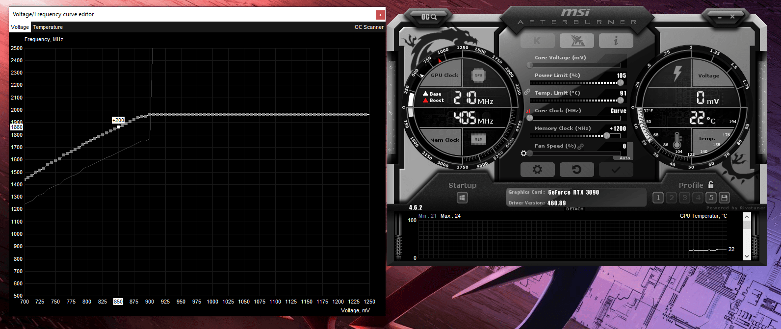

Hat jemand mal eine gute 3090 390Watt Wakü Kurve zur Orientierung, bitte?
Meine aktuelle stable curve bei der Vision OC (390W)
Ich kann die Taktraten viel höher ziehen bei Benchmarks aber in games wirds schnell instabil. Zudem scheint bei mir 850-900mV der Sweetspot zu sein weil ab 900mV eh die TDP meistens bremst. 850mV ist stable bis 1875-1890 (Control, Metro Exodus Benchmark, Quake RTX) 900mV hingegen bin ich noch am tüfteln bei 1960/1945. 900mV+ aufwärts wirds unrentabel.
Wenn ich die Zahlen vom ersten post nehme crasht es in den ersten 5 min unter zb. RT+DLSS+4K Last.
