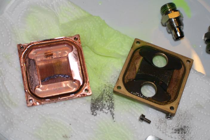

:kotz: muss jetzt erstmal meine WaKü aufmachen, mir ist gestern aufgefallen dass der Durchfluss extrem abgesackt ist... Hängt bestimmt was im Kühler...
@ stunny: Ist das so? Haben alle DC's einen mehr oder weniger starken Coldbug?? Wär ja bescheiden.. Weiss man eigentlich woher so ein Verhalten stammt??
lol guckt Euch mal den Schmadder an^^ Ein Glück dass ich nen Zern habe.. Der ist ja besser als jeder Filter^^ Ich denke damit ist der fehler gefunden...
Kommt jetzt schick ins Ultraschallbad, währenddessen kann die Crysis Demo downloaden.. Dann wird der Kühlerboden nochmals etwas geplant und dann kann es losgehen... Hätte nicht gedacht dass sich mein Tag in wenigen Minuten so sauber von selbst durchstrukturiert :haha:

man, dieser schmodder ist ziemlich hartnäckig^^ 20min. ultraschall mit spüli kaum wirkung.. gleich gibts laborreiniger.. cillit bang hab' ich leider nicht...
nachm laborreiniger kann ichs nur noch mit verdünnten mineralsäuren (vielleicht eher nicht so klug) oder mit methanol oder tetrahydrofuran probieren :fresse: :haha:
ein labor am sonntag morgen ganz allein für sich und den WaKühler ist was feines :bigok:

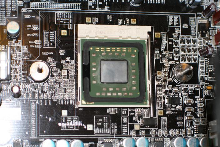

hehe, mein opti mal wieder nackt in freier wildbahn :d

Boah geil.. Nach der Reinigungsaktion bin ich endlich bei delta <=15°K angekommen... Vorher warens echt immer 20-25°K.. ich hatte den Kühler noch nie saubergemacht... wahrscheinlich hat der schon seit eineinhalb Jahren diverse Rückstände aus dem Kreislauf angesammelt, trotz gutenSpülens beim ersten Einbau ^^
Nagut jetzt nach ein paar minuten prime ~17-18°K.. Aber für 3Ghz @1,48v trotzdem geil...
Temps gerade 44/44 :banana:
