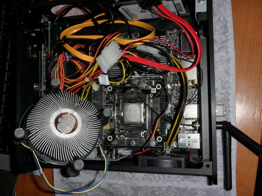

>> drei Streifen' mit wohlmöglich freien Flächen hört sich nicht gut an.. <<
ja genau, dazwischen freie Flächen.
OK, ich baus wieder aus und stell später Bilder ein. Paste krieg ich jetzt eh nicht mehr, hier in Nürnberg machen die Elektronic-Shops bereits um 18 Uhr zu...

Hat sich offensichtlich nicht gescheit verteilt die Paste, daher die CPU-Temp. so hoch...

edit: Habe deinen vorigen Post erst jetzt gesehen. Das sieht allerdings nicht so gut verteilt aus. Mein Rat: Kauf dir die Wärmeleitpaste, die ich dir gesagt habe, mach nen gescheiten Tropfen auf die CPU und drück den Kühler gut drauf, dass sich das ganze gut verteilt. Die Wärmeleitpaste reicht übrigens fast ein Leben lang, da man immer nur sehr wenig braucht ;)

wie geh ich jetzt vor mit dem CPU-Kühler?
Soll ich die Kontaktflächen reinigen und Montag ne neue Paste kaufen oder einfach gleichmäßig verteilen, was jetzt schon drauf ist?

jau, Du hast die push pins wahrscheinlich nicht beherzt genug nach unten gedrückt..versuchs noch mal! Beim Eindrücken muss die Kerbe für den Schraubendreher (zum lösen) mit der offenen Seite zum <Lüfter> zeigen.
gesagt, getan. Ich hab das genau so eingesetzt, wie du sagtest und danach die push pins ne viertel Umdrehung nach links festgedreht.

Ich fürchte, die Jungs von K&M haben mir nen Schrott-Kühler mitgegeben, daher nur nen Fünfer für die Kaffekasse, obwohl das Ding nie benutzt war (3 Wärmepaste-Streifen drauf). Aber der rastet nicht wie omnium schrieb, dass er rasten sollte, das Board biegt sich gefährlich beim drücken, mehr trau ich mich echt nicht, kann nicht sein. Nur 2 der 4 Pins rasten und nicht mal die gegenüberliegenden, daher kein Anpressdruck und die Paste verteilt sich nicht gescheit!
Daher war er jetzt nach 10 min BIOS gucken bei 81°. Da hab ich lieber aus gemacht...

hast du sicher die paste benutzt? oder ein "pad" ?
Rasten solten alle vier.
Guck mal lieber alle Temps die du rauskriegen kannst.
Auch das gesamtsystem Temperatur!
Ich hab noch was von der Wärmeleitpaste vom Kozuti. Da ich nicht weiß, ob man die mischen kann, würde ich die alte nun entfernen und beide Flächen säubern. Nen Tropfen Wodka (40%) hätt ich noch oder lieber mit nem Tempo?
Oder brauch ich da zwingend spezielle Mittel?
dann würde ich beide Flächen mit einem Stück Plastik mit je einem kleinen Reiskorn Paste komplett bestreichen.
Beim Intel Kühler sagten die mir, ich solle den Prozessor nicht einstreichen, die Paste des Kühlers verteilt sich bei Hitze zwischen beiden.
Hört sich auch plausibel an. Aber da ich schon mehrfach einen Kühler auf der CPU "anprobiert" habe, kann ich leichte Kratzer durch Staub nicht mehr ausschließen, daher würd ich beides dünn bestreichen.
Bevor ihr euch die Haare rauft: natürlich nicht sichtbare Kratzer, nur hypothetisch :-)
Bitte intervenieren, falls Käse...
So Problem gefunden: Hab bei abgestecktem Kühler mir die Verriegelung angeschaut, in 2 der 4 Plastik-Pins schnellen Mettallstifte hoch zum Spreizen der Plastiknippel, in den anderen zwei nicht. Daher klickt das auch nicht ein, man kann das nicht mit Druck anpinnen. Die Stifte sind Schrott. Muss mir Montag früh einen neuen holen, diese Plastik-Mechanik wird wohl nicht reparabel sein :-(

na die Ursache dafür haben wir ja jetzt gefunden, der CPU-Lüfter liegt nicht druckvoll an.

..bisher wird die Kiste sogar offen viel zu warm und ist dabei auch noch laut...lies Dir den Tip mit den zwei Papst-Lüftern noch mal durch. Der ist erprobt mit Deinem Traumgehäuse...wozu Experimente mit zweifelhaftem Ausgang?
Was heißt hier zweifelhafter Ausgang? Wenn man den 14cm Lüfter gut draufbekommt, ist es mit Sicherheit wesentlich leiser als mit zwei 6cm Lüfter. Nicht nur dass es leiser ist, es wird auch wesentlich mehr Luft bewegt und somit alles besser gekühlt. Wenn man mit den Werten auf Geizhals vergleicht, bewegt ein 14cm beQuiet Lüfter 102.7m³/h bei 16 Dezibel, während ein 6cm Papst Lüfter bei 16 Dezibel nur 19m³/h Luft verdrängt.
Entschuldigt, aber ich kann mir einfach nicht vorstellen, dass man mit so kleinen Lüftern ein wirklich gutes und leises Ergebnis erzielt.
Gehäuselüfter würde ich übrigends nicht weglassen, da es ansonsten zu einem Wärmestau im Gehäuse kommen kann. Kauf dir also zumindest einen guten Lüfter der die warme Luft aus dem Gehäuse befördert.
Oh, er meinte die zwei Päpste als Gehäuselüfter? Sry, dann habe ich das falsch verstanden. Ich dachte, er hat die beiden Lüfter auf den Samuel Kühler befestigt. Mein Fehler ^^
Aber wie ich schon geschrieben habe, würde ich ja auch auf keinen Fall auf die Gehäuselüfter verzichten. Ich würde halt durch den von mir genannten Trick die beiden kleinen Lüfter der GraKa und des CPU-Kühlers wegsparen.
Aber ein semipassiver Betrieb klingt auch sehr verlockend. Dann bleibt halt immer noch der kleine Lüfter der GraKa der noch aufdrehen kann.
also auf der Grafikkarte sitzt ein 40mm Lüfter, eingelassen in Metalllamellen. Dieser Block ist ca. 25mm hoch (überm Board).
Der Intel boxed hat ein 80mm Lüfter. Beide sind unhörbar, wenn das Gehäuse zu ist und der 60mm Gehäuselüfter abgeklemmt ist.
Der boxed ist defekt, wie wir festgestellt haben, zwei der 4 PushPins lassen sich nicht verankern. Daher muss hier am Montag getauscht/repariert werden.
Der boxed hat eine Gesamthöhe von 48mm, insgesamt sind 80mm Höhe in diesem Gehäuse verbaubar, der Platz zwischen boxed und DVD-Blech beträgt demnach etwas mehr als 32mm. Der Abstand von dem Graka-Block zum DVD-Blech sogar etwas über 65mm.
Hier wirds anschaulicher:
ZOTAC - It's time to play! - Z68-ITX WiFi Supreme
Ich schau jetzt, ob die Papst-Lüfter irgendwo lieferbar sind und bestell zwei davon, der integrierte Gehäuselüfter ist nicht nutzbar, da viel zu laut.
Somit steht die Kiste jetzt erstmal bis Dienstag, ich kann im Moment nichts mehr machen...
