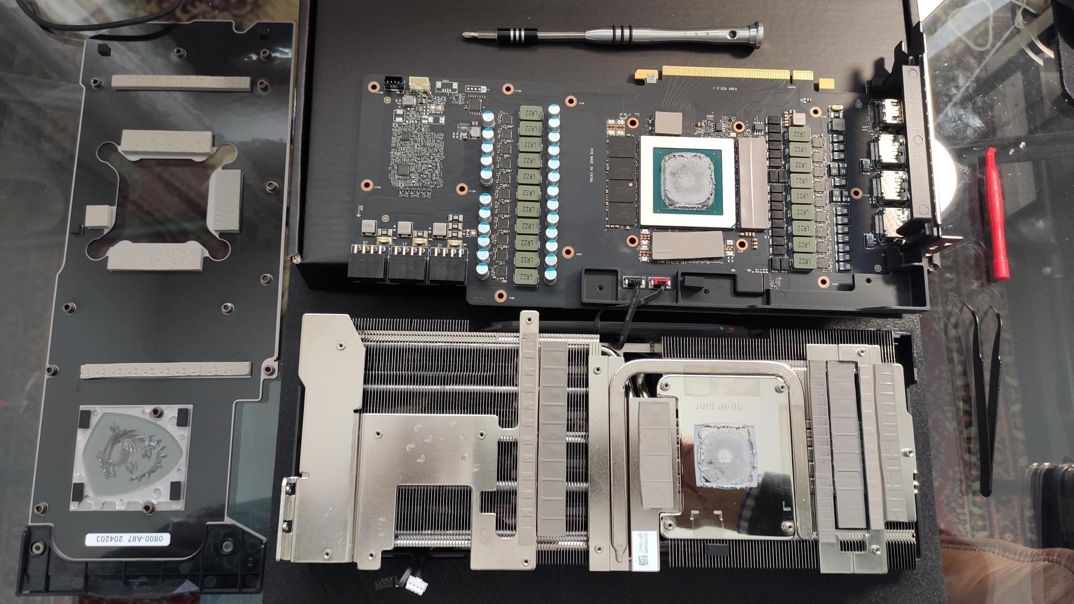

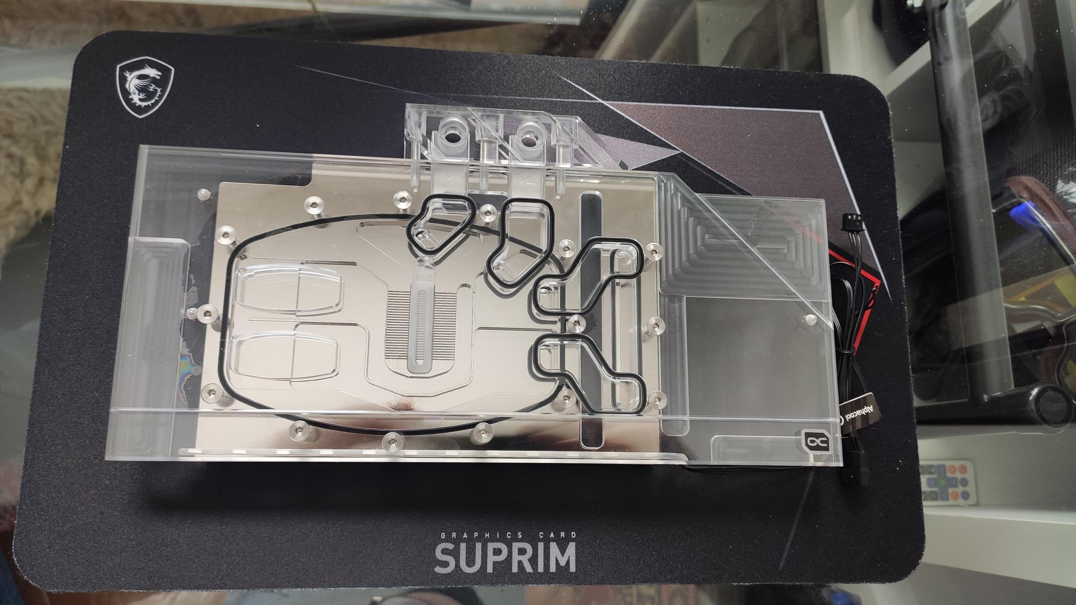

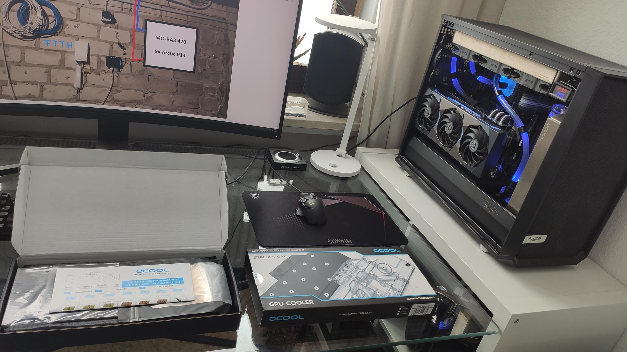

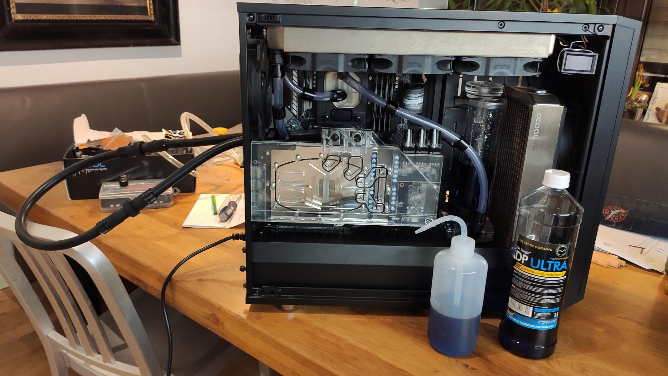

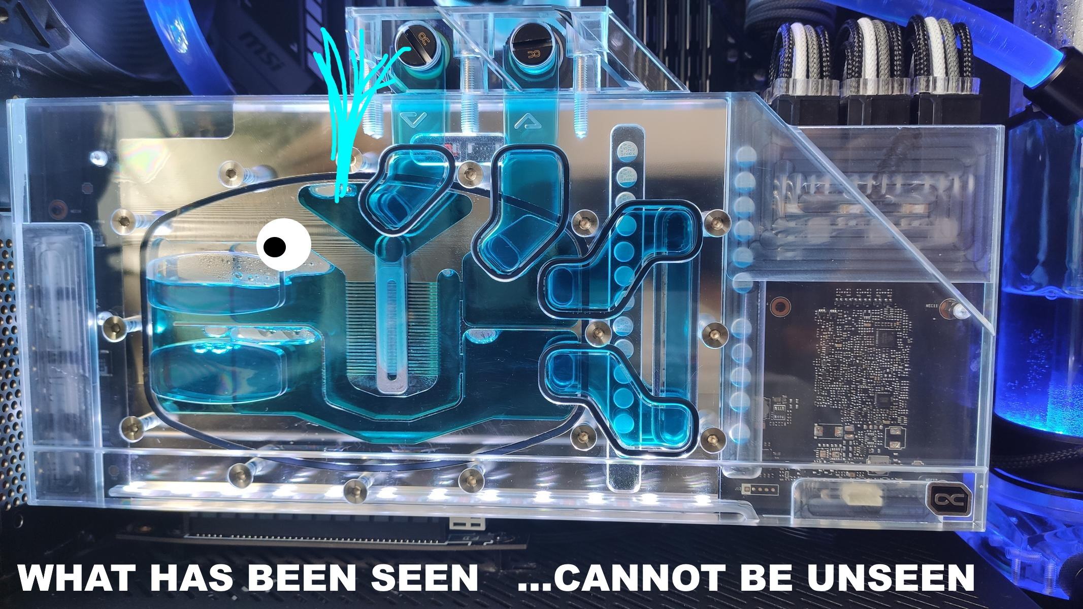

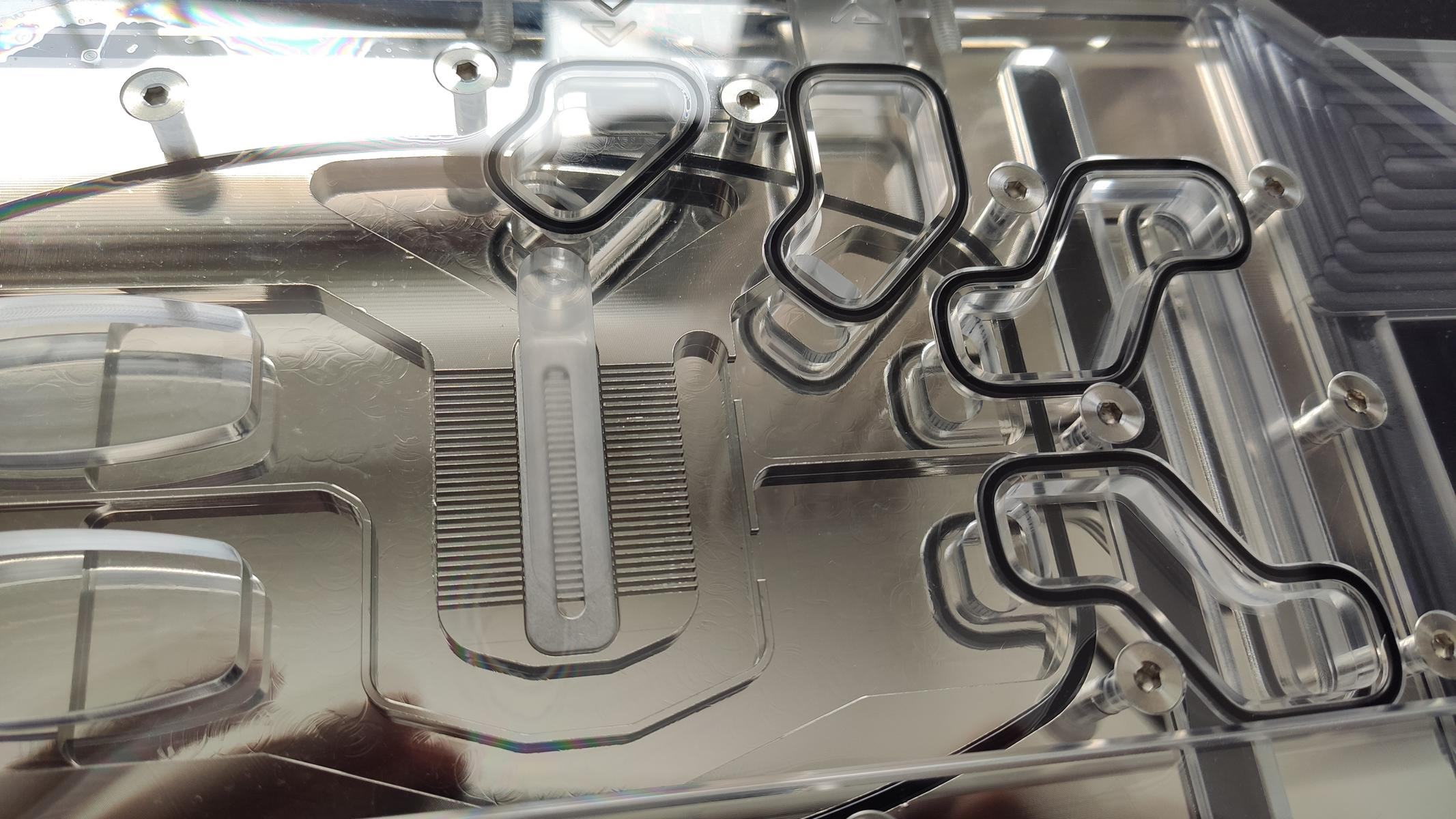

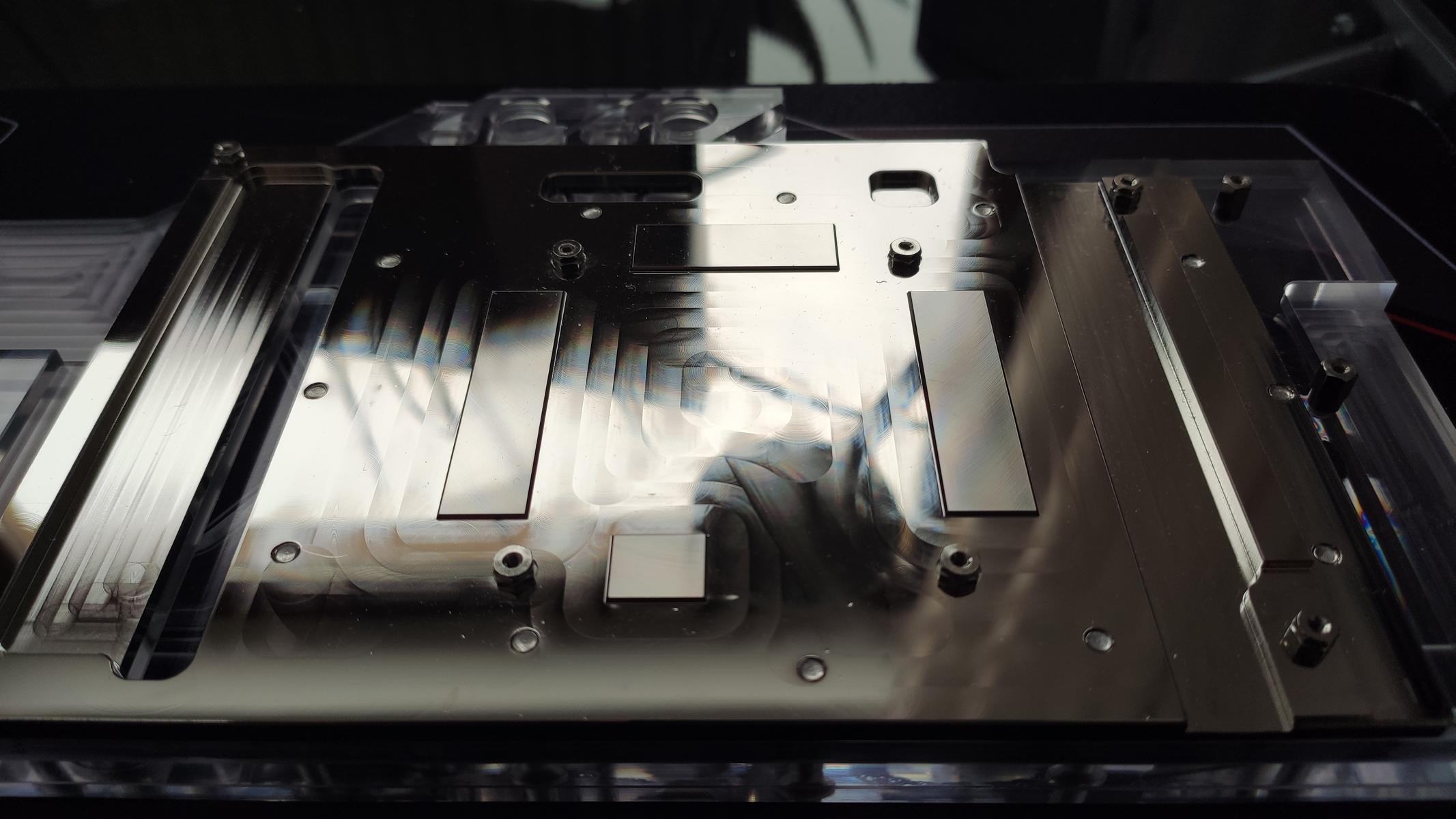

Gestern konnte ich den Alphacool Block auf meine MSI 3080 Suprim X bauen. Bis auf ein paar Kleinigkeiten hat alles gut funktioniert. Den Test hier konnte ich noch nicht nachstellen, aber bei den ersten Benchmarks sah ich ein Delta zwischen GPU und Wassertemperatur von 16-18°C. Das müsste so ziemlich im Rahmen sein, oder? VRAM Temperatur ist etwas höher, aber immer noch deutlich geringer als vorher mit Luft.
Bilder vom Umbau. Dabei viel mir auf das für die 3090 und 3080 die gleichen Pads für die Backplate verwendet werden sollten. Ich empfand die als zu dünn und habe die original MSI Pads genommen welche sich sehr gut entfernen und neu anbringen ließen. Bei der 3080 ist das ja nicht so kritisch mit der Packplate, aber so fand ich es ganz schön gelöst. Ansonsten hat alles gut gepasst und die Karte wird mir so hoffentlich noch lange Zeit gute Dienste erweisen.
Vielleicht klebe ich mir noch ein Kullerauge aufs Acryl, wegen dem Fish Look :banana:
K1600_IMG_20210210_113758.JPGK1600_IMG_20210210_113906.JPGK1600_IMG_20210210_114459.JPGK1600_IMG_20210210_114937.JPGK1600_IMG_20210210_115000.JPGK1600_IMG_20210210_115558.JPGK1600_IMG_20210210_115657.JPGK1600_IMG_20210210_153309.JPGK1600_IMG_20210210_160451.JPGK1600_IMG_20210210_164915.JPGK1600_IMG_20210210_164958.JPGK1600_IMG_20210211_094403_1.jpg

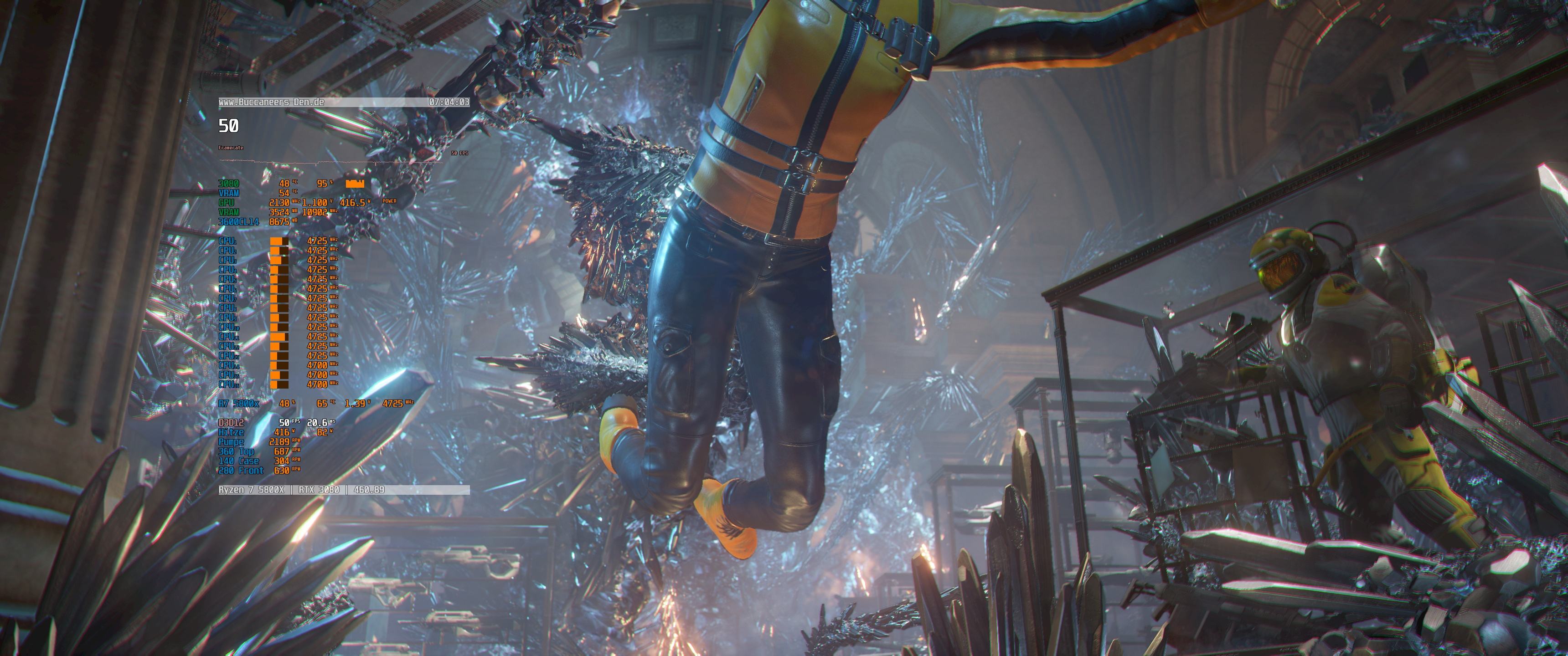

Ich glaube diese Idle Temparaturen sind schwer zu toppen. Bykski gekühlte Evga 3080 Ultra und eine Core7i 8700@ 5200Mhz gemessen mit Aquacomputer Highflow Next.
In game BF5 habe ich max 37 grad GPU.

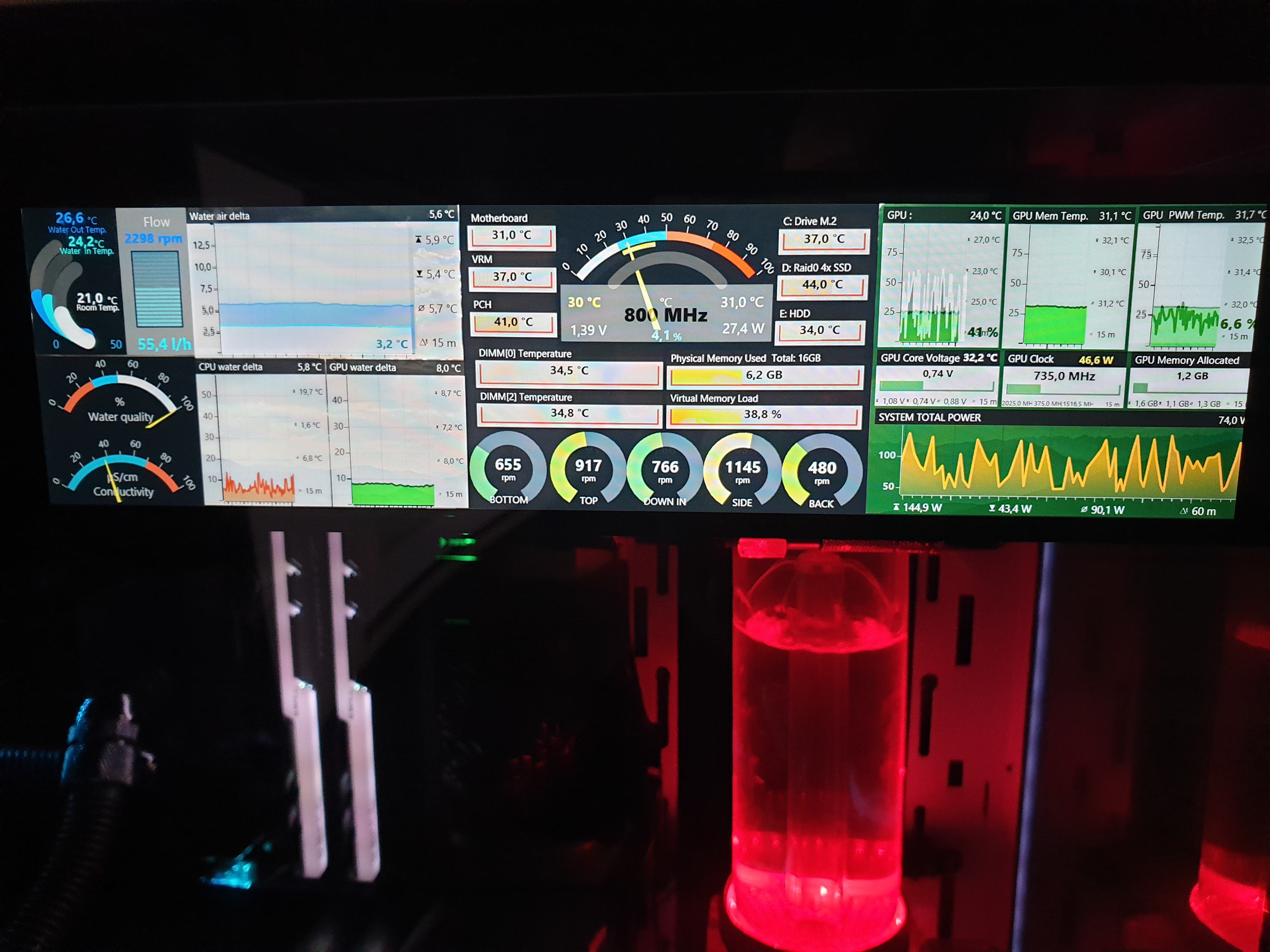

Kannste mir das Foto mal erklären?....Was ist das fürn Bildschirm in Deinem Tower und wo kann man mal sehen wie sowas verbaut wird?
Danke
Danke
Das ist eine 1920 x 480 IPS Display, Noname. Kannst du mal Googlen. ( will kein link geben. Forum regeln?)
Mit Usb und mini-HDMI an die GPU angebunden. Die Software ist von Aquacomputer "aquasuite" und das Layout habe ich selber mit aquasuite programmiert.
Aquacomputer - Highflow Next ist ein gute investition.
Das ist eine 1920 x 420 IPS Display, Noname. Kannst du mal Googlen. ( will kein link geben. Forum regeln?)
Also Goggle spuckt 0 Treffer aus bei 1920x420 ips..........sicher?
edit: auch ma mit meiner ersten custom rumstrunzen ;-)
edit2: gefunden....1920x480

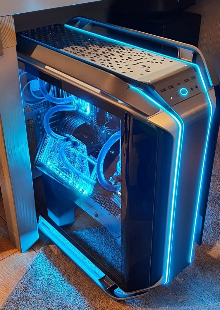

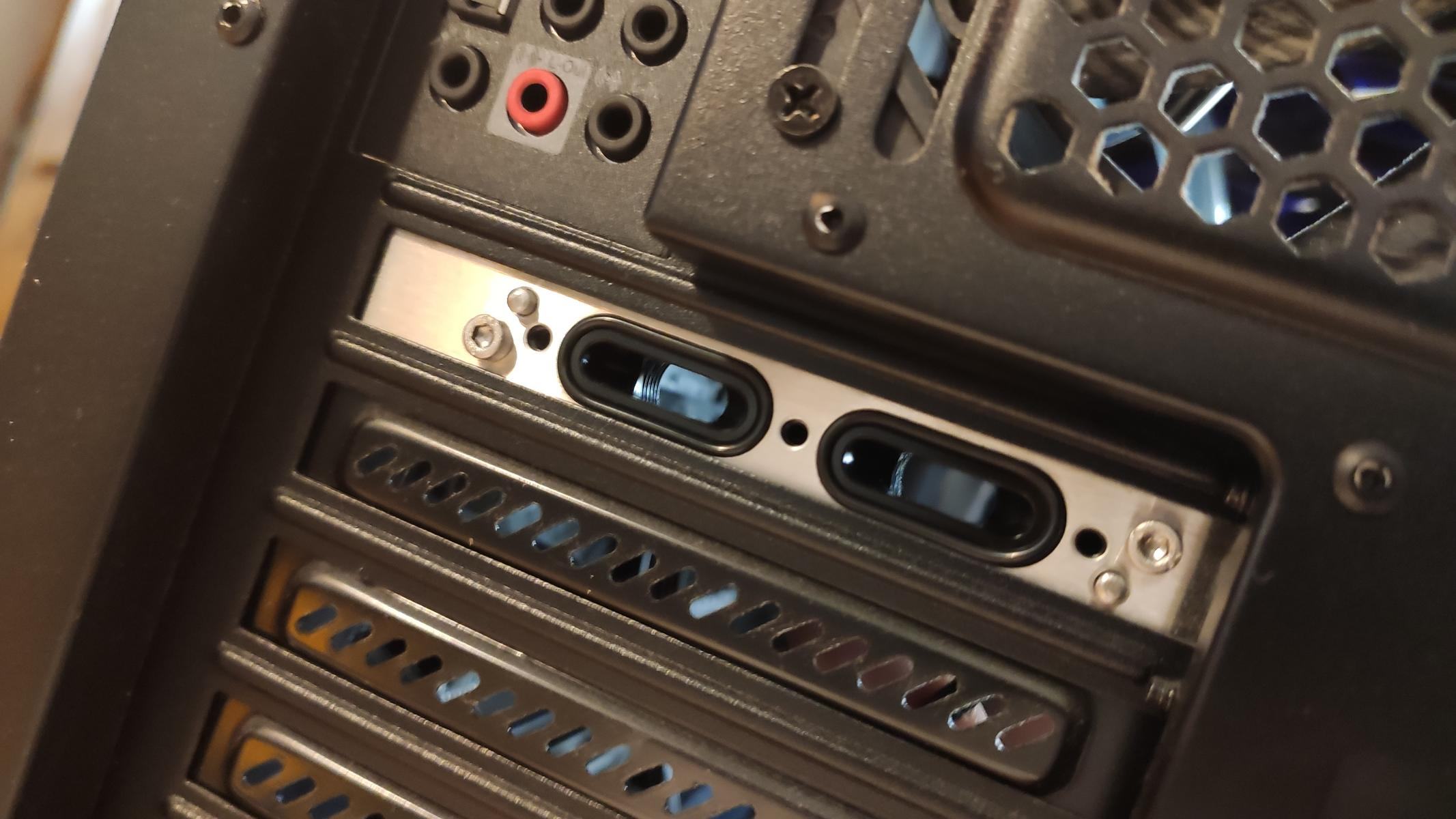

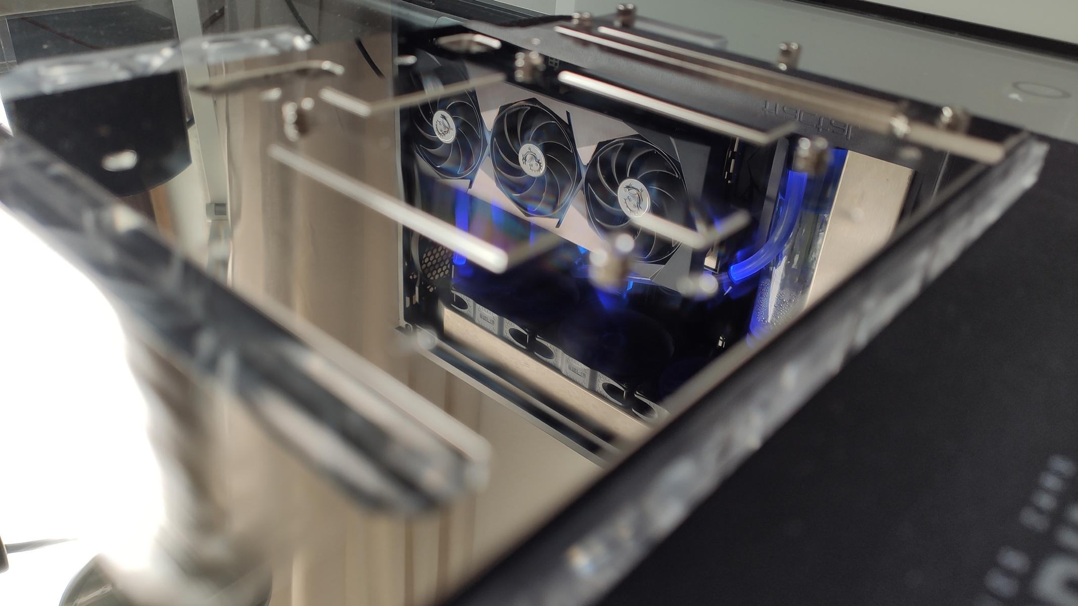

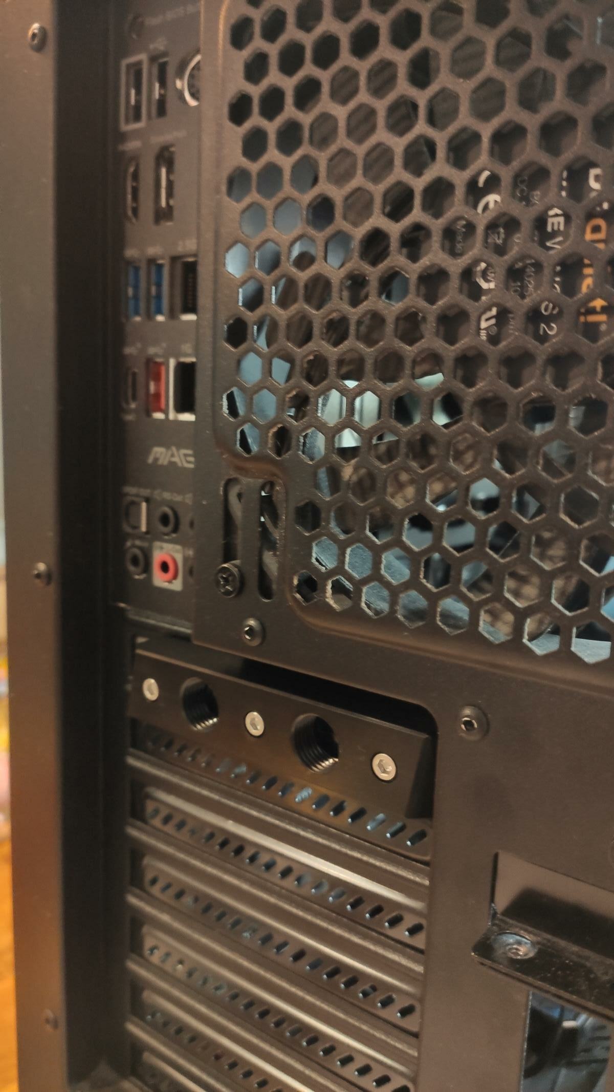

Mein eigentliches Highlight der Bastelaktion gestern war aber die Integration der Watercool Slot-Durchführung. Da ist es halt echt schön am Meshify das du trotz vertikaler GPU auch noch normale Blenden verbauen kannst.
K1600_IMG_20210211_191823.JPG K1600_IMG_20210211_191927.JPG K1600_IMG_20210210_174259.JPG K1600_IMG_20210210_174625.JPG K1600_IMG_20210210_194311.JPG K1600_IMG_20210210_195021.JPG
Zusammen mit der getönten Glasfront immer noch mein Lieblings Gehäuse, aber wem sag ich das ;)
Das mit dem externen MoRa wird in letzter Zeit (wieder?) sehr populär. Ich sitze nur im 1ten Stock, da ist das mit mal eben Schlauch in den Keller legen nicht so einfach :d
Aber sehr schön gelöst!
Ich habe mal ein Frage zu den Flüssigkeiten der verschiedenen Markenhersteller. Die haben ja alle Korrosionsschutz und antibakterielle Zusätze drin, unterscheiden die sich wirklich wesentlich?
Bei meinem AquaComputer GPU-Kühler steht Beispielsweise, man solle ihn ausschliesslich und auf jeden Fall nur mit DualProtect Ultra verwenden. Ich habe aber jede Menge EK CRYOFUEL.
Da meine WaKü innen ausschliesslich aus Schlauch, Kupfer und vernickeltem Kupfer besteht, denke ich mal, dass solche Aussagen der Hersteller übertrieben sind, oder gibt es da andere Erfahrungen, das sich tatsächlich ggf. die Flüssigkeit eines Herstellers nicht mit dem Kühler eines anderen Verträgt?
Die Dual Protect Ultra ist super.
Da hab ich mittlerweile schon 3x5l hier gehabt.
Einwandfrei.
Aber lass ja die Finger von der Alphacool CFC oder wie die heißt.
Da hatte ich und einige im AMD RAM OC Discord Flocken drin.
Richtiger Schrott.
Aber ansonsten will jeder Hersteller natürlich nur sein eigenes Produkt vermarkten ;-)

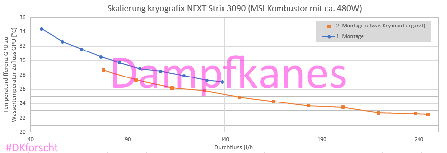

Im Vergleich zu @Obmawo-Ergebnis (500W; 150l/h; LM) ca. 5°C schlechter.
Wird wohl am Liquidmetal liegen, oder?
Davon ab ist dieses Ergebnis von meiner 2. Montage mit etwas mehr Wärmeleitpaste.
Hier mal die Durchfluss-Skalierung für meine Karte mit den Werten der 1. und der 2. Montage:
Bei der 2. Montage ist nur der kryographics NEXT im Kreislauf gewesen (de cuplex kryos NEXT und den EK Monarch hatte ich weg gelassen).
In dem Durchflussbereich, in dem sich die beiden Montagen überschneiden, sind die Temperaturen bei der 2. Montage um 1,5 bis knapp 2°C besser.

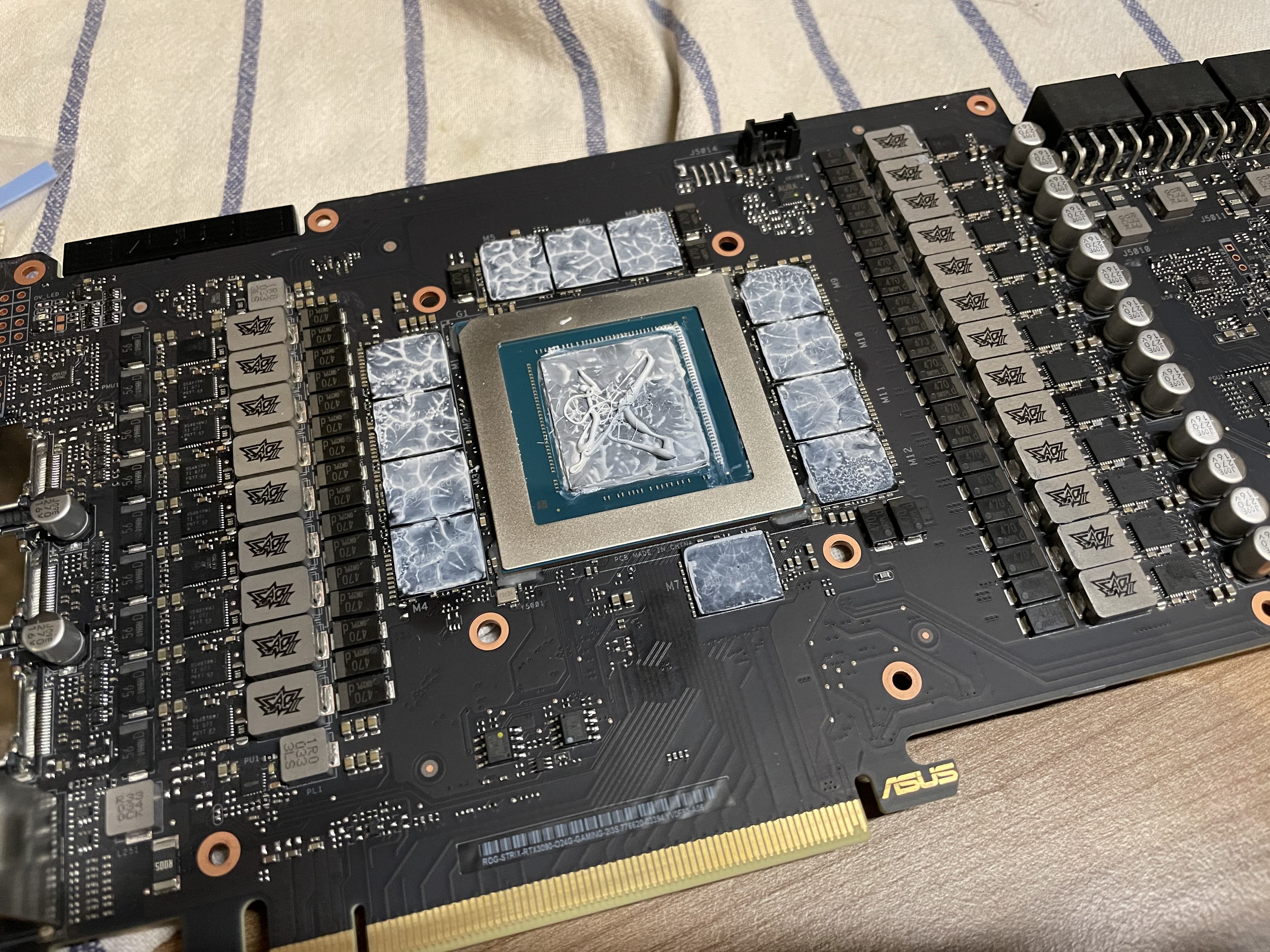

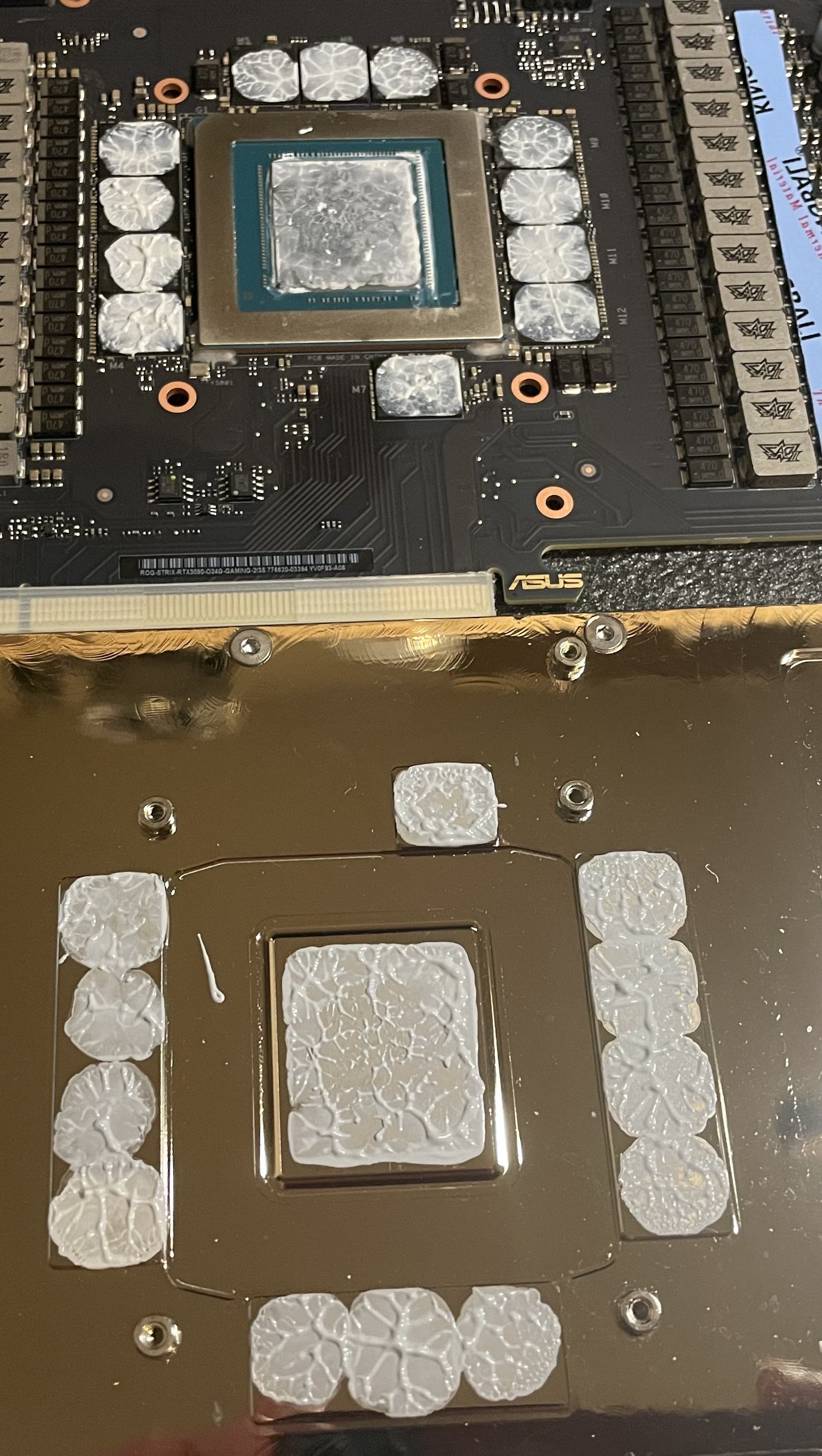

Hier das Abdruckbild der 1. Montage:
Und hier noch, was ich für die 2. Montage an WLP ergänzt habe:

@Dampfkanes
Aber da passt doch was mit dem Block nicht.
AquaComputer hatte behauptet bei 150l/h und max Load. Da gehe ich dann mal von 480W aus.
Muss die Karte ein Delta von 18K haben.
Das ist schon brutal hoch bei dir irgendwie :-O
