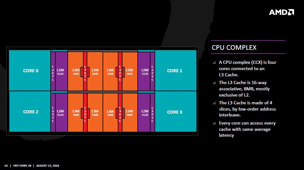

Mom, ein ccx sind doch nur 2 Kerne dachte ich, 2 ccx sind ein DIE, das wäre der Quad, und 2 DIEs ein Octa.
Oder bin ich jetzt falsch?
Ne... ein CCX besteht aus 4 Kernen samt dem Cache:
