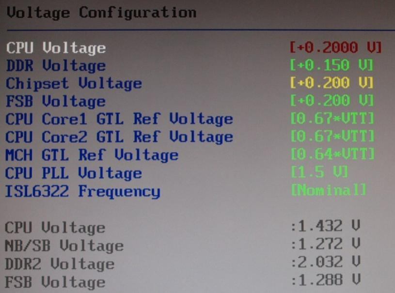

inwiefern kann ich meine cpu @4ghz vcore-technisch noch optimieren? (sie hängt bei +0,165 = ist noch ein alter screen)
von diesem cpu-gtl mch-gtl zeugs hab ich null plan und habs erstmal nur so eingestellt, weil es lief
