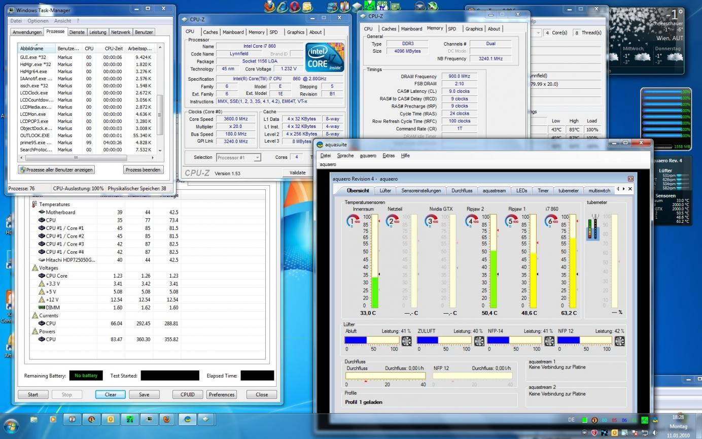

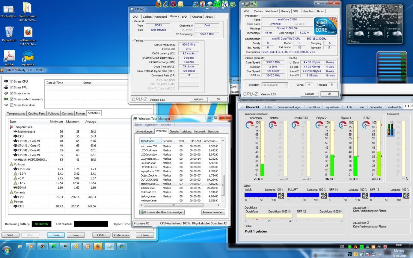

Edit: 2 Screens mit dem NH D14 den ich heute mal ausgebaut und gegen einen Ultra 120 Extreme getaushct habe *g* einmal laufen alle Lüfter auf 5volt und einmal 12volt, der Vergleich ist recht abartig
