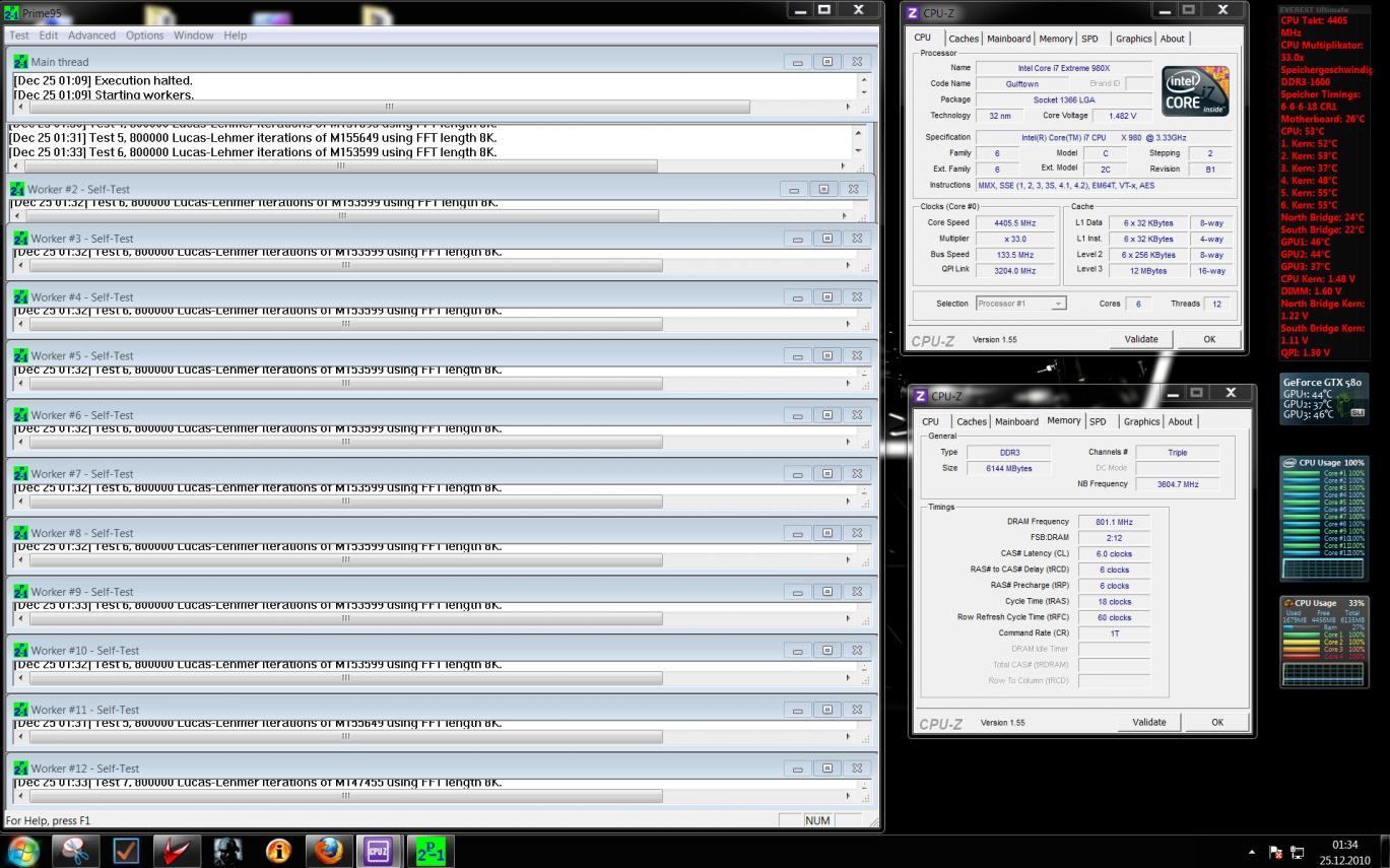

Mein x58 stehlt das automatisch im Bios so ein. Das prime95 mir immer sagt:
Das program hat ein Problem festgestellt und muß beendet werden und beim zocken bekomme ich ein freeze.
BLCK133*30Multi Turbo aus. Ich komme bis 3,8Ghz mit 12Gb darüber hinaus nur mit dem fehler oben.
mit 6gb komme ich auf 4,3ghz prime95 24St ohne probleme, habe auch jedes Kit separat getestet.
"Programm funktioniert nicht mehr" kann Vcore sein,
Der Freeeze VNB,VTT,Vdimm, falsche Ram- Latenzen/Subtimings.
In meiner Glaskugel geht jetzt das Licht aus.

Gestern lief es 4St am Stück bei 4400@1,390V und nun kackt es nach 20min ab ( " Prime hat ein Problem festgestellt und muss beendet werden " ) , das gleiche musst ich am Mittwoch bei 4200@1,240V feststellen ( lief über Nacht 7St. und am nächsten morgen nur 30min ) . Alles andere rennt stundenlang ( LinX / 25.11 )
Bug ?
Lasse gerade Prime 26.4 Large laufen und läuft schon seit knapp 6 Stunden und ist noch immer nicht durch :eek::wall:
