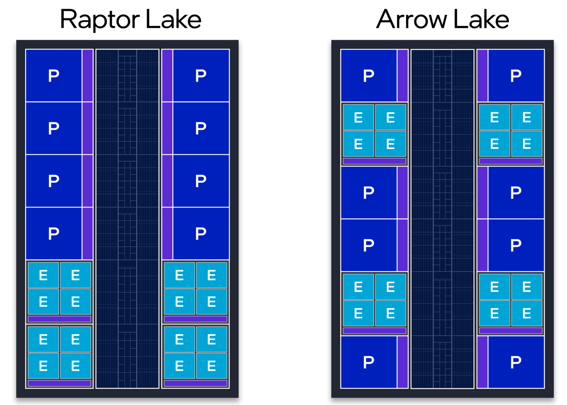

Um auf das Thema zurück zu kommen, da kann es wohl wirklich Probleme gebe weil vorher die Kern aufteilung logisch war, also 1-8 P und der Rest E.
Jetzt mit Arrow Lake hat man ein anderes Design gewählt um die Hotspots zu vermeiden.

Intel hat mir Arrow-Lake einfach zu viel auf einmal gewollt.
Die Skymont E-Cores als auch die Lion-Cove P-Cores sind für sich betrachtet gelungen.
Der Ansatz der Platzierung der E-Cores zwischen den P-Cores war zwar ein guter Ansatz die Latenzen im Vergleich zum Ringbus davor zwischen P und E zu reduzieren, ging aber leider in der Realität überhaupt nicht auf wenn man die reine P-Core Power in latenzsensiblen Anwendungen (z.B. Spiele) braucht. Resultat ist das in solchen Szenarien ein Cluster aus 4 E-Cores 4 verteilte P-Cores outperformen.
Wer das versteht weiß auch das Intel das durch kein Software Fix der Welt beheben kann. Das wird nur eine leichte Schadensbegrenzung in dem man versucht die Datentransfers zwischen P-Cores auf ein absolut notwendiges Minimum zu reduzieren.
