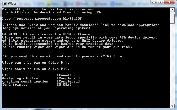

bekomme einen fehler beim ausführen des wiper tools
habe meine ssd auf 1711 geflasht und das Programm 1571 als Administrator ausgeführt
Als Fehler bekomme ich die Meldung
wiper init: das handle ist ungültig
dann stürzt die eingabeaufforderung einfach ab mit der meldung, dass sie nicht mehr reagiert
kann hier keiner etwas zu sagen? anscheinend gibts doch eine inkompatibilität zwischen 1711 und programm 1571
Bei mir funktioniert Wiper auch problemlos mit 1711.
wie stellst du das denn an? Ich führe das Programm als Admin aus und drücke dann y. Anschließend durchsucht er den pc nach partitionen.
Laufwerk C findet er und bricht anschließend mit dem o.g. Fehler ab
Wie gesagt, wie bei 1571 auch, keine Fehlermeldung:
