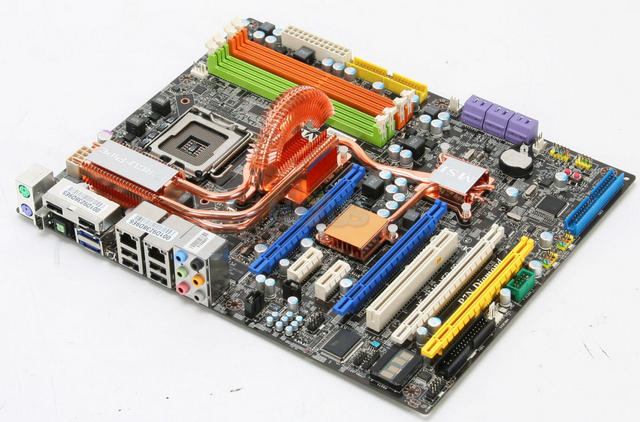

Hat zufällig jemand ein MSI P7N SLI Platinum und kann berichten ob der IFX draufpasst?!
Wer das Board ned kennt hier mal 2 pics
Nö, da geht es sich zu 99% net aus
