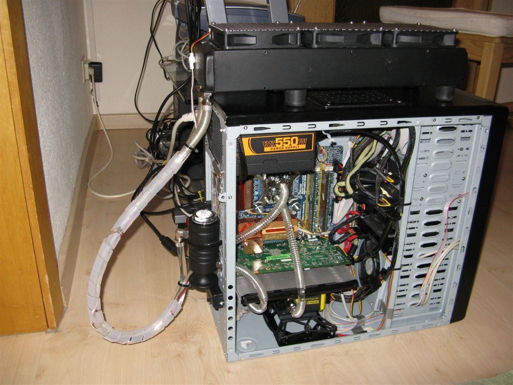

Wie angekündigt habe ich getestet
(alle mit Cuplex XT di + Aquastream XT Ultra @ 62 Hz, absolut identische Bioseinstellungen, Raumtemperatur, Lüfterbestückung, Lüftergeschwindigkeit), nur jeweils den Radi außerhalb des Gehäuses getauscht, Lüfter umgebaut, entlüftet, ca. 1 Std. Prime mit CPU-only Q6600 @ 3600 MHz @ 1,42 V):
Thermochill PA 120.3 + Shroud + 3x YL @5 V saugend: Wasser 29,5°
dto. ohne Shroud + 3x YL @5 V saugend: Wasser 29,6°
Watercool HTSF Triple + 3x YL @ 5 V saugend: Wasser 30,8°
Lautstärkemässig kann ich keine Unterschiede feststellen, ist alles quasi unhörbar.
MEINE Schlussfolgerung: Habe einen Shroud (+ TC-Blende) und einen HTSF Triple zu verkaufen (bei Interesse bitte PN).
UND: Der HTSF ist eigentlich trotzdem der bessere Radiator, wenn man mal Leistung pro cm³ errechnen würde ...
Anliegend übrigens das Ergebnis: Ein externer TC mit freundlicher Unterstützung von OBI
(4 rutschfeste Gummi-Türstopper als Füße, anstatt der zu großen TC-Blende Streckmetall aus dem Profilregal, 3,5x32 mm-VA-Blechschrauben mit M4-Scheibe)

Ist er nicht wirklich. Einmal betrachtest du es nur bei 5V, dann ist die Abwärme für einen Triple recht witzlos. Um die Dinger zu fordern braucht es dann schon ein "bischen" mehr...
Bei allem Respekt vor Deinem Fachwissen:
Wenn man die beiden Radis vor sich liegen hat wird NIEMAND vermuten, dass der HTSF auch nur mithalten könnte. Würde Watercool den Triple genauso groß bauen wie TC den PA120.3 entgegen aller verbreiteten Gehäusemasse etc., würde der Watercool-Radi den TC wahrscheinlich locker abhängen ...
Hätte Wäre Wenn und Könnte natürlich ;)
Habe noch was vergessen:
Wenn man die beiden qualitativ vergleicht, kann es sowieso nur einen Sieger geben. Die fehlenden Gewinde in allen Bohrungen & die "Lackierung" & die G 3/8"-Anschlüsse sind für ein Produkt in der Preisklasse eigentlich eine Frechheit. Der Watercool dagen: Edelstahlblende, G 1/4"-Anschlüsse, beidseitig Gewinde ...
Aber ich behalte ja auch den TC ;)
