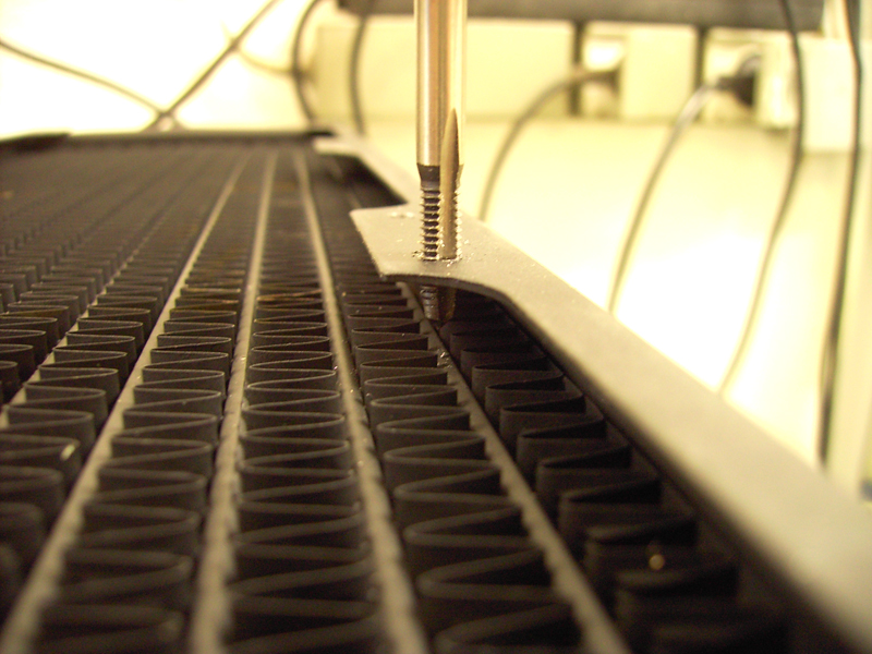

Also das Gewinde ist sicher nicht für Elefanten, hält aber wirklich sehr gut wie ich finde. Habe es jetzt gerade eben erst geschnitten auf beiden Seiten und es ist prima! :bigok:
Seh ich genauso bzw. hab ich auch so gemacht. Wenn man M4 Gewinde schneidet hält das mehr als ausreichend, zumal es ja auch insgesamt 12 Schrauben sind.
Ja selbstverständlich, ich hatte es nicht vermerkt. Es ist M4. Das hatte mir EvilMoe auch so empfohlen. Vorher noch auch 3,5mm jedes Loch aufgebohrt.
Ich habe es auf beiden Seiten gemacht, also 24 Löcher gesamt :bigok:
Hab den Gewindebohrer direkt durchgejagt, ohne aufbohren :d
Es sind 12 Schrauben die das Gewicht halten, das wollte ich damit sagen. Die anderen 12 sind ja nur für die Lüfter, wenn man keine Shroud montiert.

@Gewinde bohren
Naja, bei dem dünnen Material dürften das gerade mal 2-3 Windungen sein. Für mich ist das nicht wirklich was robustes.
@ P!X3l
Hatte den PA120.3 samt Shroud ebenfalls im Dach meines G70 mit 4mm Edelstahl-Inbusschrauben befestigt. Das hat 1a gehalten, selbst nach mehrmaligem Ein/Ausbau.
Gewinde wurden auch nach der Ruck-Zuck-Methode, wie von holzbein bereits erwähnt, geschnitten.
Hält aber allemal ;)
Ansonsten bleibt dir ja nur ein Watercool oder eben selber Einnietmuttern einziehen.

ok hallo
welchr schrauben passen den in den thermchill pa 120.3
m3 oder welche oder welche bohrergrösse muss ich benutzen
um das es am ende m4 ist
ich wäre sehr dankbar für hilfe
Mfg sleepy
M3 geht nicht. Zu wenig "Fleisch"
Wenn M3 dann nur mit einer Mutter unter dem Blech.
Bei M4er Gewinde sollte man mit 3,3mm vorbohren - Kernloch.
Du musst mit einem M4-Gewindeschneider Gewinde in die Löcher schneiden ;)
Maß für die Kernbohrung bei M4 ist Ø3,2mm.
Alternativ funktionieren natürlich auch die bereits erwähnten Einnietmuttern.

Ich hatte 3,5mm vorgebohrt :eek:
such mal 3,2/3,3mm im Baumarkt :d da musste
schon in einem Fachhandel für Metallbau suchen :)
3,5mm ging aber auch ;)

Ich habe auch mit einem Gewindeschneider die Gewinde in dieses dünne Blech geschnitten und der Radi hält locker daran fest :) Das ist immerhin noch Metall und kein Papier :)
