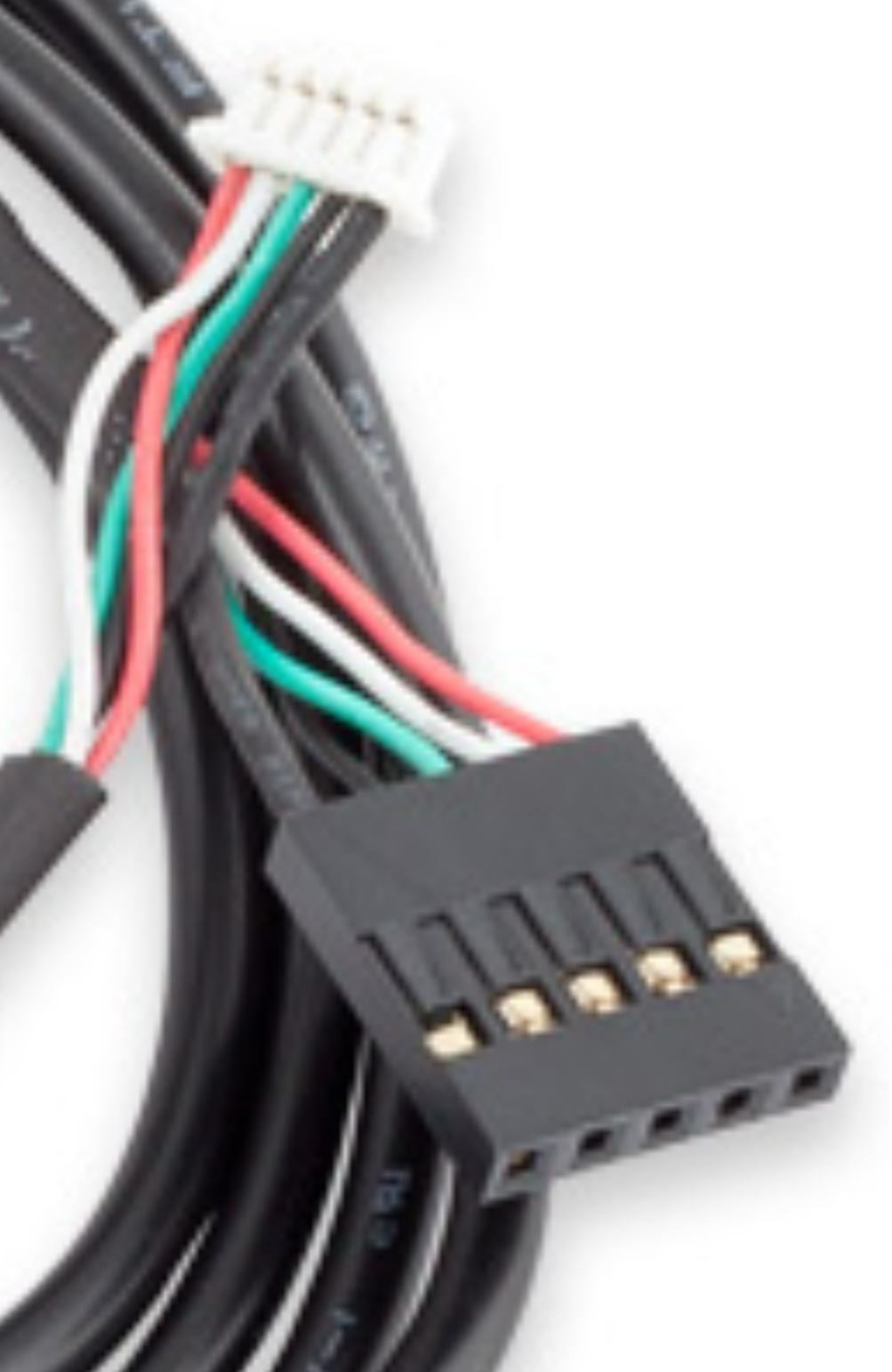

Danke. Aber irgendwie sind das andere Stecker.
Am Octro ist der Anschluss zweireihig.
Du verwechselt die Anschlüsse für die Temperatursensoren mit dem danebenliegenden leider in diesem Miniformat ausgeführten USB Anschluss, für den beim Octo ein Kabel beiliegt.
Nee, am Octo ist es ein Mini-USB wie der ... den dann mit dem Kram von oben einfach verlängern:
Ach Mist Ihr habt natürlich Recht!
Ach Ihr seid super!

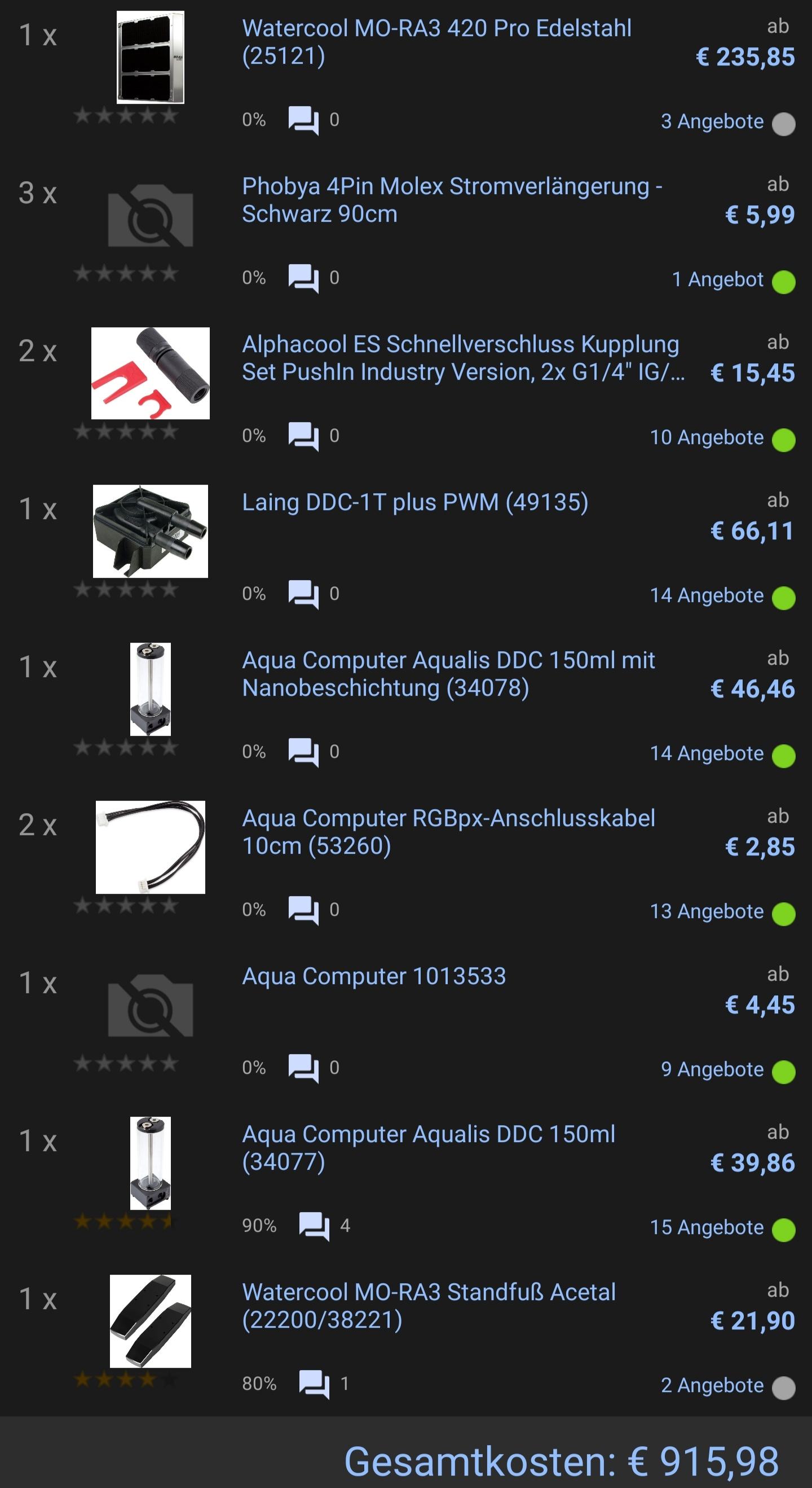

Also dann habe ich jetzt folgendes auf der Liste:
Bykski RTX 3090 FE WaKü lit aktiver Backplate - 199
TechN Ryzen Kühler - 99
Rest bitte siehe Anhang
Dee MoRa ist natürlich nicht lieferbar...:-(

Den Aqualis AGB hast 2x drin
10x 16/10er Schraubis könntest von mir günstiger bekommen
Wasserzusatz (Fertigmix) fehlt noch. Empfehlung: 5 Liter DP Ultra Kanister
