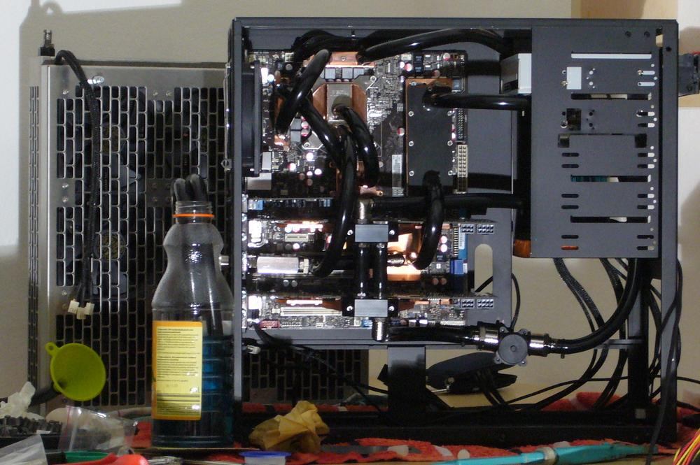

sli verbinder sind beide gefallen und durch tüllen+schlauch ersetzt worden da eine der beiden undicht war. :-(
wie das ganze jetzt aussieht siehe anhang...
@astartica klasse. warum fragst du dann? :confused: Das hin und her gekreuze sieht nach nicht gekonnt und trotzdem gewollt aus. :d
hätt ja sein können das jemand mit etwas abstand nen meiner meinung nach besseren verschlauchungsweg sieht als ich...
ja das gekreuze is "geplant" da ansonst der schlauch leicht knicken beginnt und sehr starker druck auf die komponenten ausgeübt würde durch kippen der kühler
