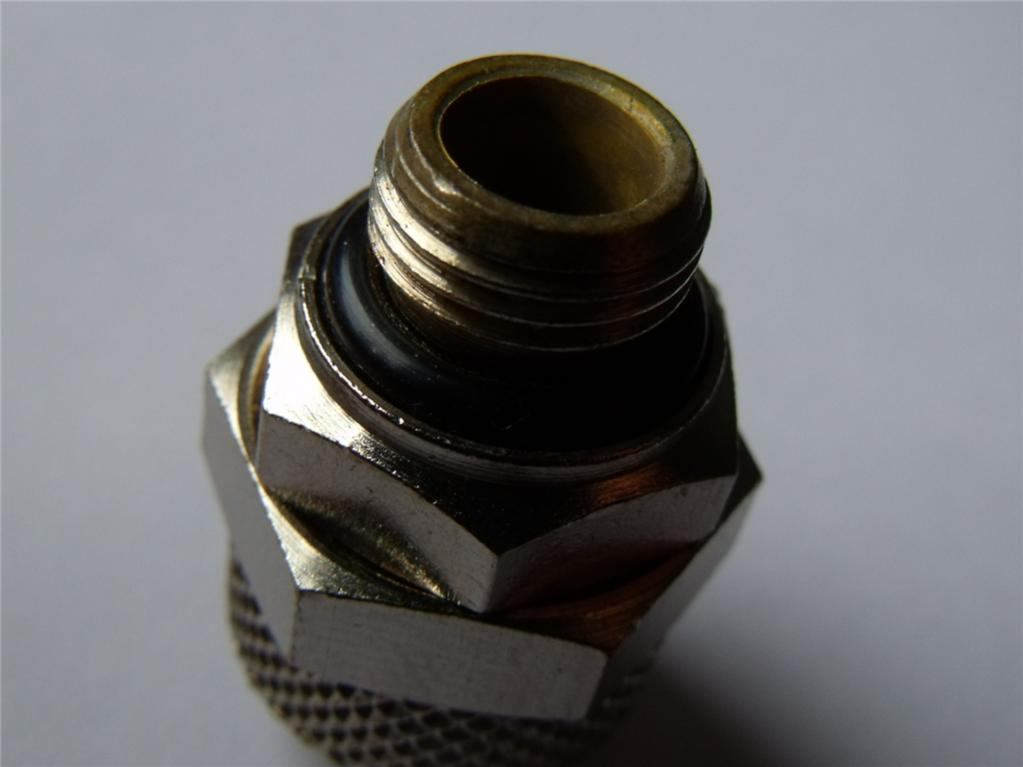

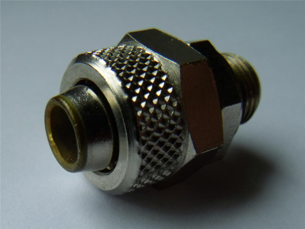

@Anti: Auch in deiner Wakü stehen unterschiedliche Metalle in Kontakt zum Wasser - das wirst du nicht abstreiten können. Dazwischen baut sich, ob du willst oder nicht, ein elektrochemisches Potential auf, denn dein Wasser ist bereits kurz nach dem Einfüllen in die Wakü leitfähig genug, um als Elektrolyt zu wirken.
Damit beginnt unweigerlich der Korrosionsprozess am jeweils unedleren Metall. Bei Kupfer und Nickel z.B. an Letzterem.
Ich kann dir gerne zeigen wie eine Nickelschicht nach mehreren Jahren Betrieb ohne Korrosionsschutz aussieht - sie ist schlicht und einfach weg ;).
Hinzu kommt die Biozid-Wirkung des Glykols. Wobei man schon sagen muss, dass das i. d. R. wirklich nicht unbedingt nötig wäre, da Algen in einer Wakü alles andere als ideale Lebensbedingungen vor finden. Dafür verbessert Glykol immerhin die Schmierwirkung des Mediums auf die Lager der Pumpe und verlängert deren Lebendauer.
Edit: Dass die Pumpe keine Schmierung braucht ist schlicht nicht war. Auch reines Wasser hat eine Schmierwirkung ;). Ohne ein Schmiermedium sind hydrodynamsiche Gleitlager wie sie in Wakü-Pumpen Verwendung finden schlicht nicht zu betreiben. Da ist bzw auch der Grund warum die Pumpen nicht über länger Zeit trocken laufen dürfen. Die Notlaufeigenschaften im Trockenlauf sind arg begrenzt.

@Turbostaat: Blätter mal eine Seite zurück - dort hab ich zwei Bildchen von einem vernickelten Anschluss gepostet der mehrere Jahre in einer Wakü ohne Korrosionsschutz eingebaut war ;). Wo ist das Nickel geblieben wenn es nicht aufgelöst wurde :p
Die Argumentation Pumpenschmierung ist der beste Beweis für das funktionierende Marketing der Hersteller. Weder die Eheimpumpen und deren darauf aufbauene Derivate wie Aquastream, Innovatek noch eine Laing (vom Hersteller bestätigt) brauchen irgendeine Schmierung. Genauso wird es aussehen mit Pumpen von Magicool, Hydor und Jingway (Phobya, EK, DangerDen, Aerocool, OCZ) uvm.
Das ist schlicht und einfach nicht richtig! All diese Pumpen sind mediengeschmiert. Deshalb sind sie auch nicht trockenlaufgeeignet (und das wird sehr wohl von jedem der Hersteller auch so gefordert).
Für die Medienschmierung reicht zwar prinzipiell auch reines Wasser aus, aber dennoch profitieren die Lager wie gesagt von einer erhöhten Viskosität des Schmiermediums. Das macht sich bei der Lebensdauer der Lager und häufig auch mit einem leiseren Laufgeräusch bemerkbar. Besonders bei den Laing mit den großflächigen Lagerkalotten auf der Keramikkugel wirkt eine höhere Tragfähigkeit des Schmierfilms aufgrund erhöhter Viskosität durchaus merklich lebensdauerverlängernd und vor allem auch laufgeräuschmindernd. Bei den Eheims und ähnlich aufgebauter Pumpen ist das nicht so dramatisch, aber auch deren Lager halten mit Glykol im Wasser prinzipiell länger (bei der Vollkeramik-Ausführung dürfte sich der Effekt allerdings in Grenzen halten).
Edit: @Treppendorf: Die Anordnung mit dem MoRa oben drin gefällt mir echt gut :). Muss man wirklich nichts am Gehäuse modifizieren, dass der so passt? Zumindest die Löcher bzw. Ecken für die Anschlüsse muss man ausschneiden oder?
Ja die Bilder hab ich übersehen. Und ja solche Anschlüsse habe ich hier auch. Und die Nickelschicht hat sich bei mir nicht aufgelöst, sondern das was da drauf ist ist Kupfer, welches sich abgesetzt hat, vielleicht auch noch Pulverreste vom Radiator!
Du kannst ja gerne mal 1200er Schleifpapier nehmen und versuchen diese Schicht vom Gewinde abtragen - darunter sollte - wie bei mir, da bin ich mir sicher - die Nickelschicht wieder zum Vorschein kommen.
Und natürlich werden die Pumpen durch das Kühlmedium geschmiert, hab auch nie gegenteiliges behautet! Es benötigt aber keine zusätzliche(!) Schmierung und im Falle von Laing habe ich mich vor ~2,5 Jahren mal per Mail an die gewandt und der Mitarbeiter bestätigte mir das eine zusätzlich Schmierung nicht von Nöten sei und diese auch nicht viel bringen würde, im schlimmsten Falle könnte sogar die Pumpenmechnik zusiffen, der Widerstand würde sich erhöhen, dadurch leidet die Elektronik und könnte sogar zur Beschädigung führen! Also soviel zum Thema Schmierung von Laings.
Auch die Versuche eine Eheim 1046, Aquastream und Laing mit dest. Wasser gegen Wasser + Zusatz brachte eigentlich kein leiseres Laufgeräusch mit sich. Die Pumpen sind für mindestens 50.000 Betriebsstunden (sprich mindestens 5 Jahre Dauerbetrieb) ausgelegt - das sollte reichen, wenn man bedenkt das viele ihren PC gerade mal ~8-10h am Tag laufen haben. (sind da so 15-17 Jahre Laufzeit für ne Pumpe....)
Meine Eheim 1046 lief 7 Jahre lang leise fast 24h am Tag und wurde erst dann etwas lauter und vibrationsstärker - ohne jemals geschmiert zu werden.
Also von daher halte ich zusätzliche Pumpenschmierung für tolles Wakü Voodoo wo den Kunden irgendwas suggeriert werden soll und es als Verkaufsargument genutzt werden kann. "Der Hersteller wird schon wissen was er da macht" denken sich genug Leute.
Edit
Hier nochmal ein Bild eines alten Anschlusses den ich eben mit 1200er Schleifpapier gesäubert habe, man kann, denke ich, ganz gut die Verunireingung sehen und auf dem Schleifpapier kann man ganz gut das Kupfer etc er kennen
Die Nickelschicht hat sich demnach nicht aufgelöst, sondern war lediglich verdreckt.
Glaube mir - die Nickelschicht ist definitiv aufgelöst und was du dort sieht ist das Messing aus dem der Anschluss gefertigt ist!
Du wirst´s nicht glauben aber bei einem anderen Anschluss aus dieser alten Wakü habe ich das mit dem Schleifpapier tatsächlich schon mal gemacht. Damals kannte ich mich in Elektrochemie allerdings auch noch nicht wirklich aus und saß dem gleichen Trugschluss wie du auf.
Natürlich war die Schicht verschwunden - das ist völlig normal. So läuft das halt bei Korrosion ;). Kannst mir da ruhig ein wenig Vertrauen entgegen bringen - ich hab das Thema bereits wissenschaftlich betrieben ;).
Was die Pumpeschmierung angeht: Klar - wenn du G48 1:1 (oder um den Dreh) mischst wird die Viskosität so hoch, dass die Pumpe gegen einen hohen Strömungswiderstand arbeitet. Das tut ihr selbstverständlich auch nicht gut. In den einschlägigen Fertigmischunngen ist aber wie bei den üblichen Glasyntin-Verdünnungen nicht so viel Glykol enthalten, dass die Viskosität dermaßen dramatisch steigt. Es reicht aber um die Tragfähigkeit der Schmierfilm messbar zu erhöhen.
Es ist also tatsächlich etwas dran an diesen Argumenten der Hersteller - das ist definitiv keine Voodoo sondern lässt sich alles experimentell überprüfen ;).
Siehe mein Edit samt Fotoanhang. Das ist ein uralter G1/8" Anschluss der ungefähr 10 Jahre alt ist und seit Ewigkeiten nicht mehr verwendet wurde. Wie du auf dem Bild erkennen kannst ist die Verunreinigung weg, die Nickelschicht darunter ist noch vorhanden und der Anschluss ist aus Messing, es ist also kein Aluanschluss o.ä., da man schon an dem Gewicht erkennen kann das es nicht Alu sein kann.
Hier nochmal Bilder auf der Anschlussseite
Vorher_____________Zwischenschritt__________Fertig
Es ist purer Dreck und die Nickelschicht darunter ist weiterhin vorhanden und hat sich nicht aufgelöst. Auf Bild 1 sieht man auch recht gut das sich dort schon, im Volksmund genannt, Grünspan gebildet hatte und das dies dann wohl Kupfer sein dürfte.
