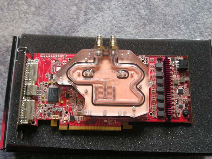

Hier mal nen Pic von meiner X1900XT@Alphacool
attachment.php
