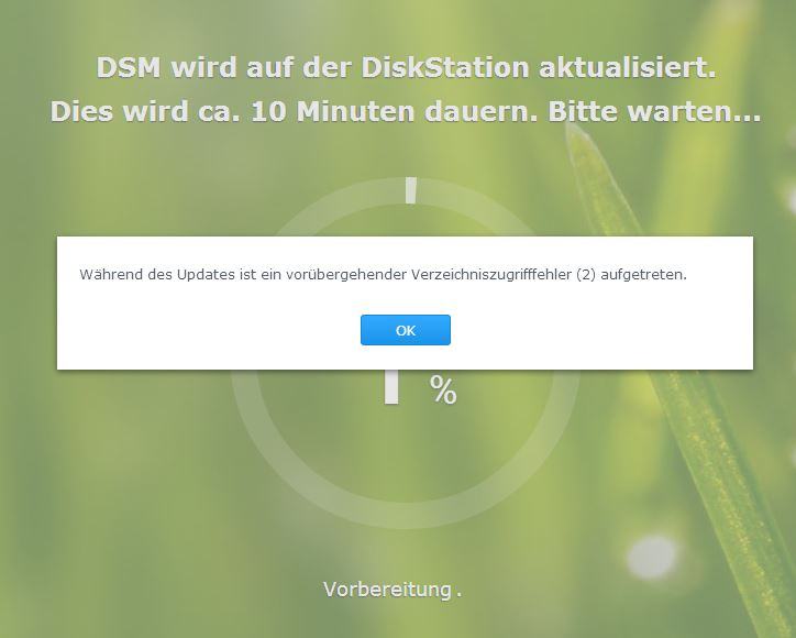

Wollte gerade von DMS 5.0-4458 Update 2 auf DMS 5.0-4493 updaten mit diesem putty-Trick. Bei der Installation kommt dann:
Hat wer einen Plan wieso?
ich kenn den fehler nicht. sind die platten in ordnung? smart mal ausgelesen?

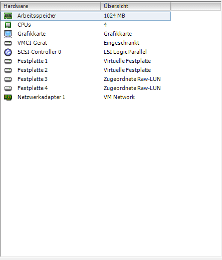

ich habe XPEnology zum Laufen gebracht aber habe mal eine spezielle Frage.
Und zwar habe ich die Installation nach folgender Anleitung durchgeführt: Install ESXi on N54L & XPEnology on ESXi
Ich habe jetzt 2 virtuelle HDD's:
1. Auf der einen befindet sich ja der Bootloader mit ca. 32 MB
2. Die andere binde ich dann später einfach nur als neue Disk ein.
2.1 Darauf wird dann das DSM installiert oder?
2.2 Welche Größe wäre dafür angemessen?
Hab mal nen Screenshot gemacht:
Dort habe ich jetzt 4 HDD's:
2 virtuelle (wie oben erwähnt) und 2 RAW-LUN:
Im DSM sollen auch nur die beiden RAW-LUN's angezeigt werden.
Er zeigt mir aber auch die Festplatte 2 (virtuelle HDD) als ungenutztes Volume an.
Wenn ich die rauswerfe, geht gar nix mehr oder?
Hätte Festplatte 2 gerne entfernt. Mag diese Unordnung einfach nicht ;)
Ich hoffe ihr versteht, was ich meine.
