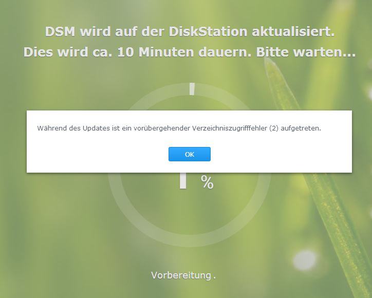

Bei mir funktioniert es über telnet nicht.. ich ha volgendes versucht:
1. file geladen
2. als root über telnet angemeldet
3. diesen befehl kopiert: sed 's/flashupdateDeb/flashupdateDeb1/' /autoupd@te.info > /autoupd@te.info1mv /autoupd@te.info1 /autoupd@te.info
4. nach enter kommt no such file or directory..
5. Was ist falsch?
1. file geladen
5. Was ist falsch?
Das sind zwei Befehle
