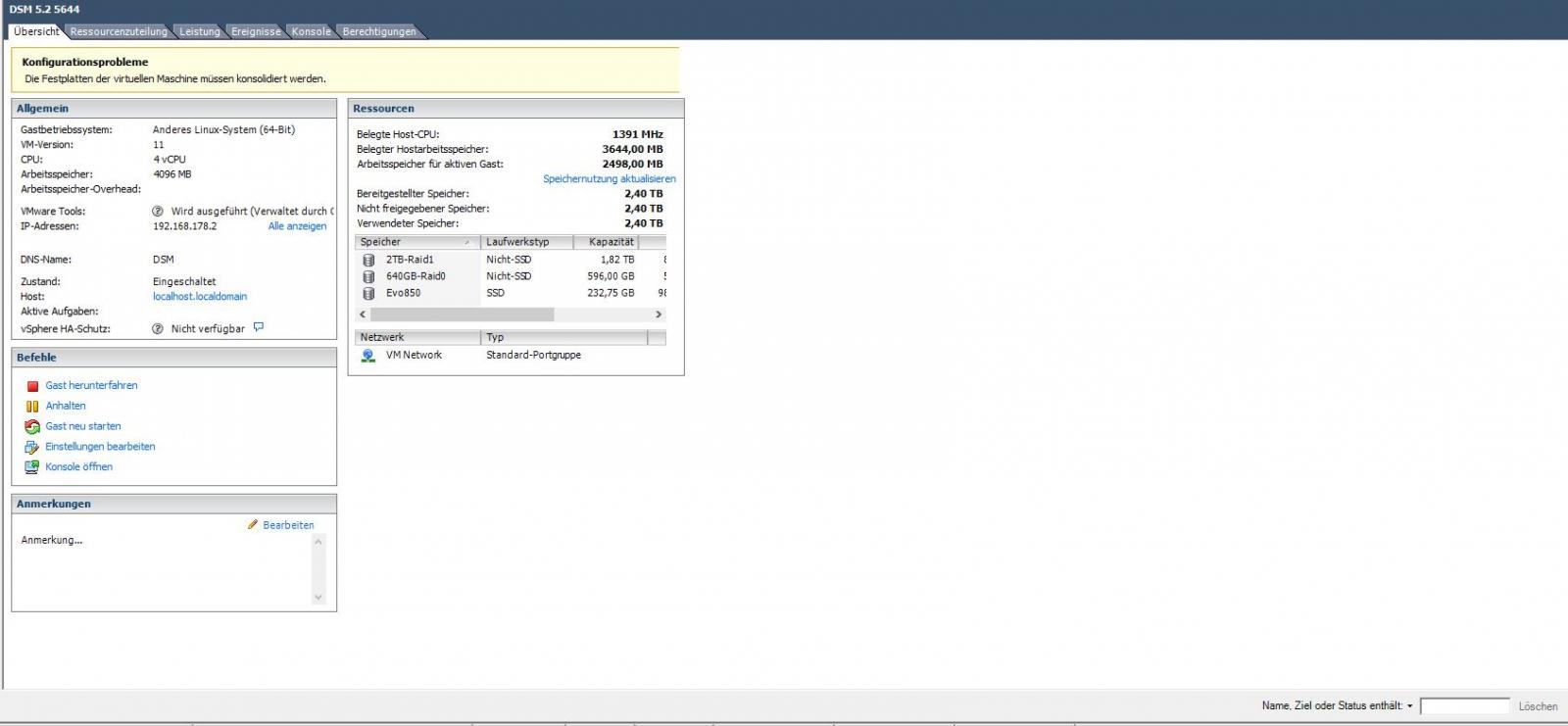

Hab auf meinem HP MicroServer Gen8 mit 12GB ram und E3 1220L V2 XPEnology auf der SSD liegen per ESXi und hab eine VM HDD auf meinem 2x 2TB Raid1 gemacht und die in XPE eingefügt!! Beim Schreiben macht er die ersten paar sekunden ca 113MB/s und dann fällt er stark ab und schwankt hin und her ? Wenn ich die Gleiche datei "ca 4GB große Iso" auf die SSD Kopiere zieht er die Geschwindigkeit perfekt durch!
habt ihr da evtl ne idee?
äm oki passt zwar 0 zu meiner frage bzw zu meinem problem aber oki
Edit: So aus Spaß hab ich gerade mal das Gleiche mit Hyper V getestet (nur auf die SSD) Also XPE HDD auf der SSD angelegt und siehe da Erster kopier vorgang 80mb/s 2ter durchlauf 50mb/s ! Sprich langsamser als mit ESXi
