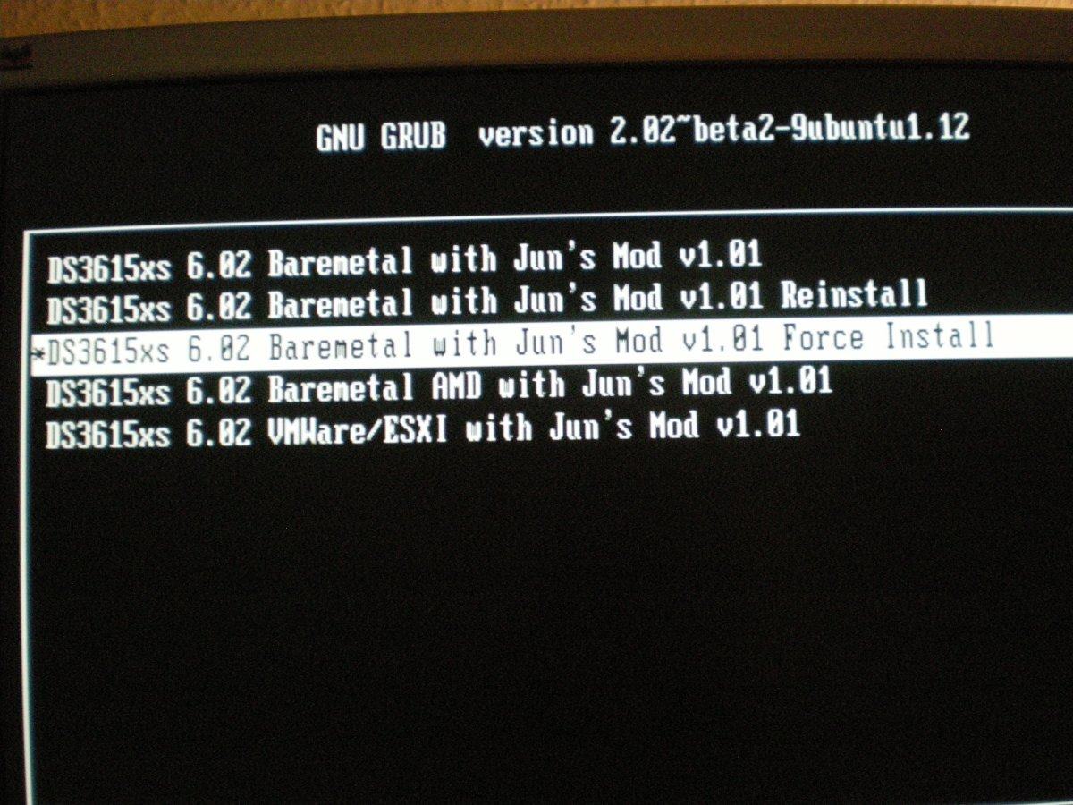

Das .img file mit 'Win32 Disk Imager' auf den Stick schreiben u in den Server stecken
Dann Server einschalten und schnell hintereinander auf der Tastatur zb 'Pfeil runter' drücken.
Dann sollte ein Auswahlfenster kommen. Dort Punkt 3 für AMD wählen
Alternativ kann man auch die Zeit, in der das Auswahlfenster angezeigt wird, beim bearbeiten, hochsetzen
Und genau dieses Auswahlfenster um Punkt 3 zu wählen kommt eben nicht. Ich habe auch schon verschiedene Tastaturen probiert, im BIOS funktionieren sie alle.
VID/PID; MAC und SN sind in der grub.cfg angepasst...
Du musst das timeout von 1 auf z.B. 10 setzen (dort wo du auch die VID/PID eingetragen hast).

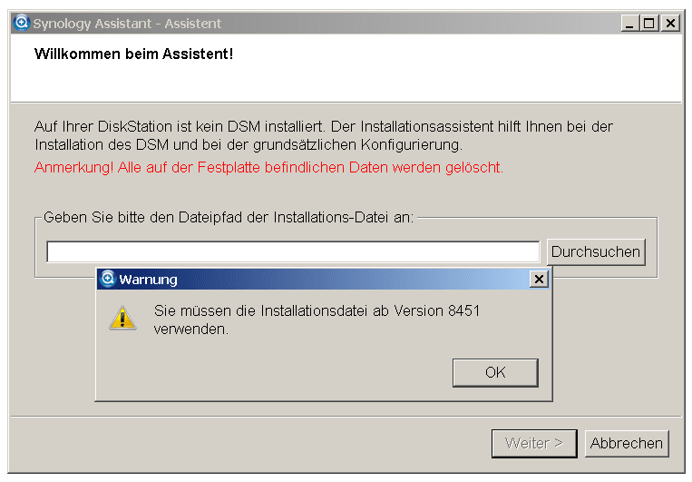

Salve,
habe den Stick anpassen können, 3. Punkt im Bootmenu gewählt, fleissig DSM installieren lassen, den 10min-Countdown gewartet und es kommt dann immer das... ??
Versuch mal nicht die aktuelle Version (Update 9) sondern den Vorgänger. Die Version 9 soll nicht ordentlich funktionieren.

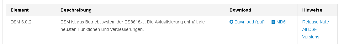

wie sehe ich in der Download-Datei die Versionsnummer? Ich kann nur 6.0.2 auswählen, welche wohl nicht geht. Dann wäre da noch die 6.0.1 ...
Gib mir doch bitte mal einen Link.
Danke
der WebAssistant sagt, die Datei ist beschädigt und der Synology Assistant sagt, die Datei passt nicht zum Systemmodell.
edit:

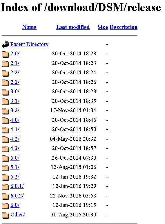

die .pat im Hauptpfad von Syno geht nicht. im FTP gibts viel Auswahl... welche soll es sein?
https://usdl.synology.com/download/DSM/
