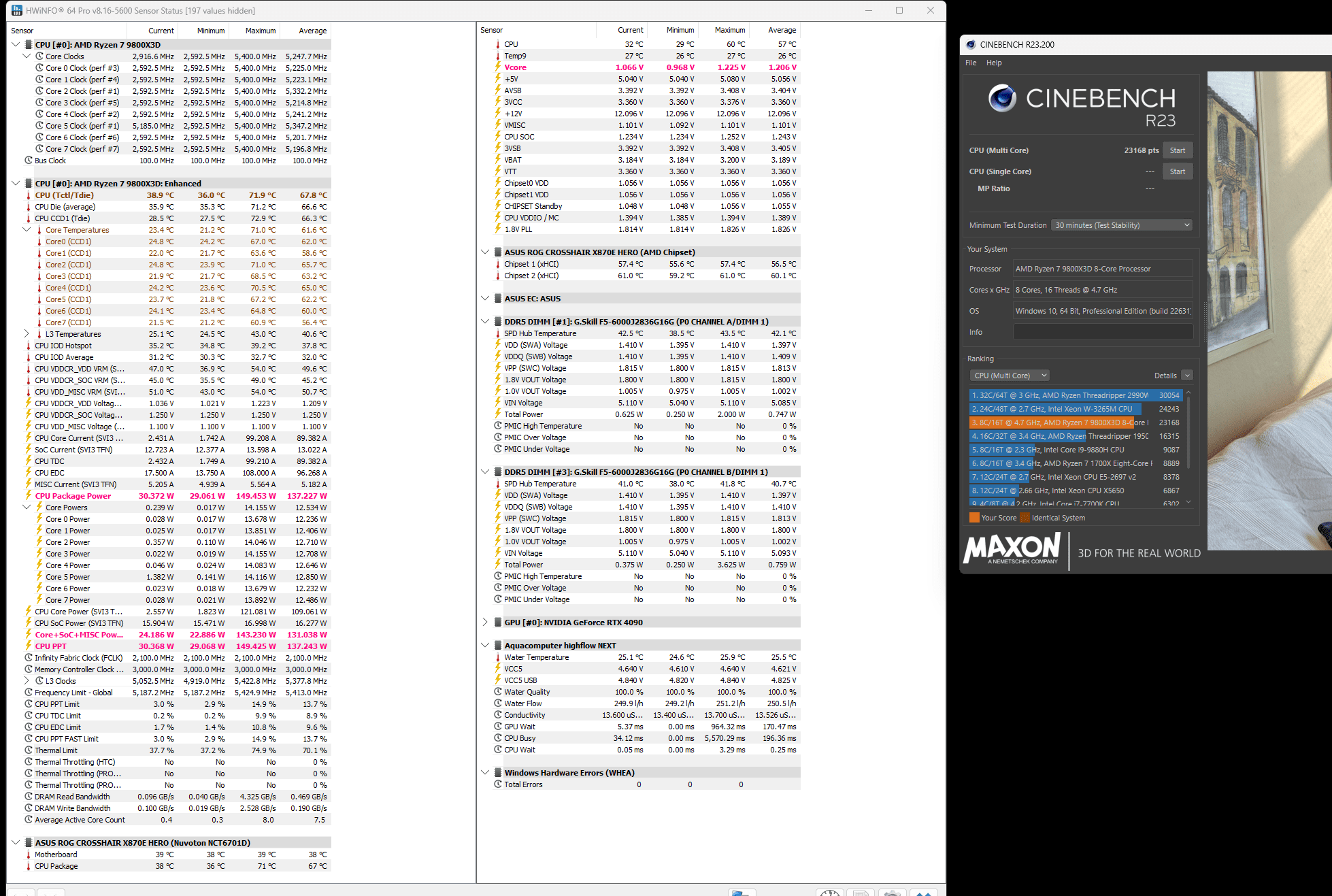

quick und dirty, 30 min run. zugemuelltes windows/keine neu installation. co40

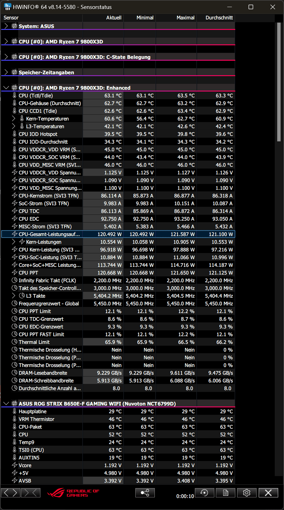

OCCT Linpack m8 120W und 63°C; Wassertemp 22,5°C
Mit dem 9900k hatte ich deutlich höhere Temps bei 120W.

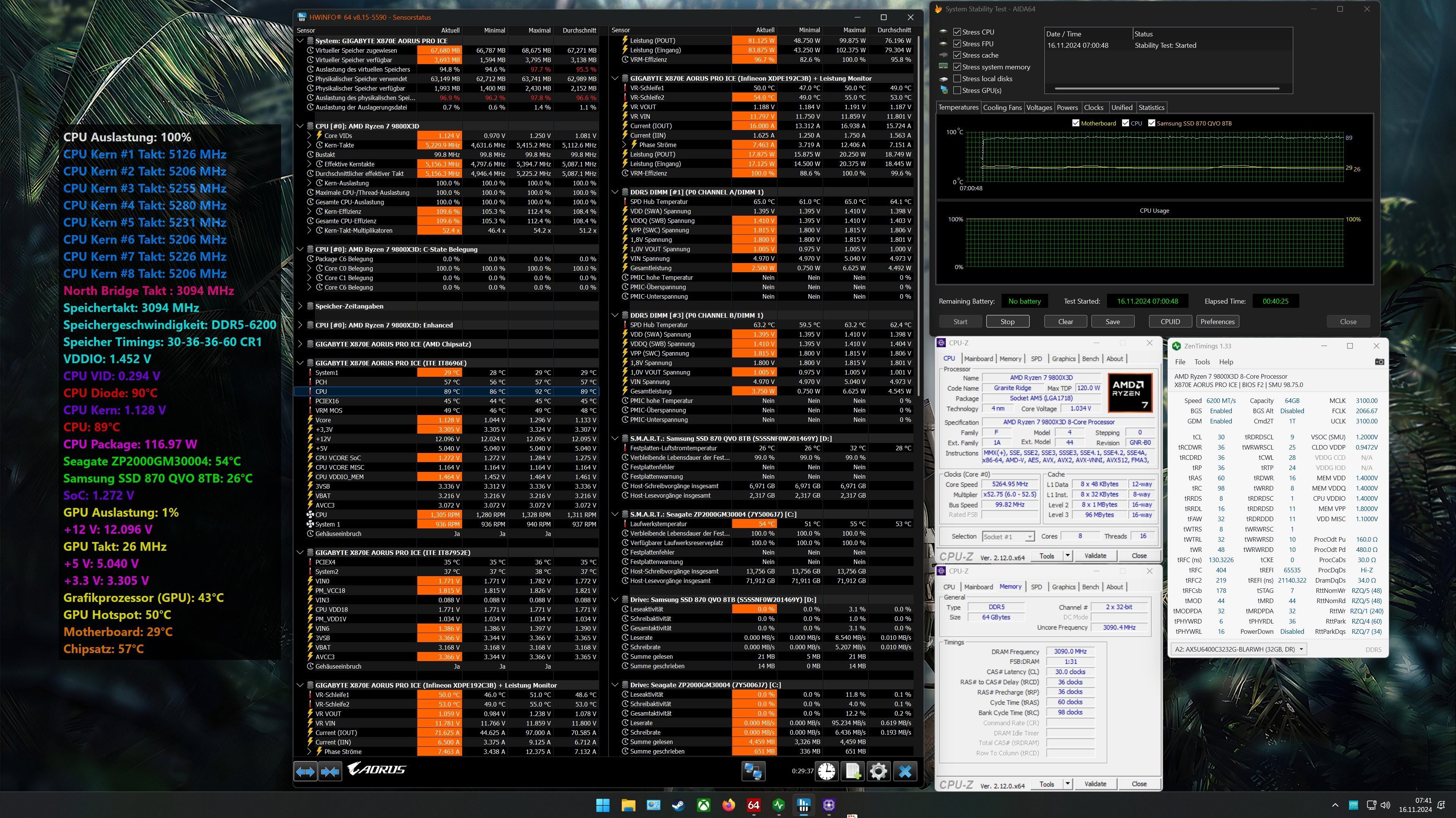

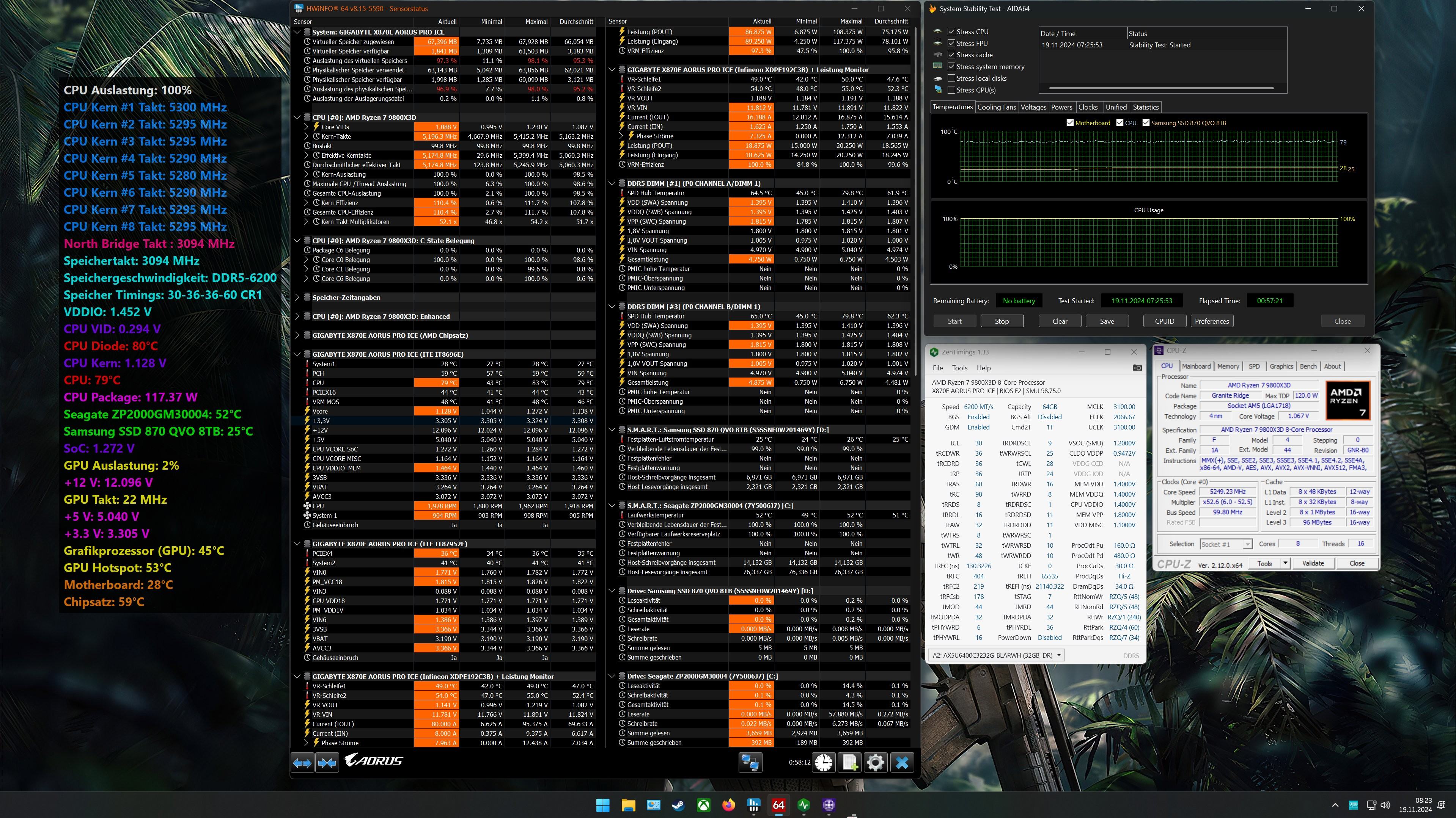

so habe die temps unter volllast um satte 10°C senken können, in dem ich im bios den pbo limits und den prezision boost overdrive scaler standard auf auto und nur den cpu boost clock auf 200mhz und co auf -25 belassen und sehe da die performance ist die selbe bzw um gute 50mhz mehr durchnitt takt !
hier nochmal das alte test mit den zusätzlichen einstellungen pbo scaler 10x und pbo limits auf motherboard +200mhz und co -25
ansonsten die 1900 rpm ist die pumpe, habe den auf den cpu fan angeschlossen damit das kabel weniger sichtbar wird, also der tatsächliche aio kühler liegt konstant auf 900 rpm !!!
und im gaming sind es ca 55-60 temps und somit ist das der kühlste cpu den ich je hatte in mein leben, ein dickes bravo amd !!!
