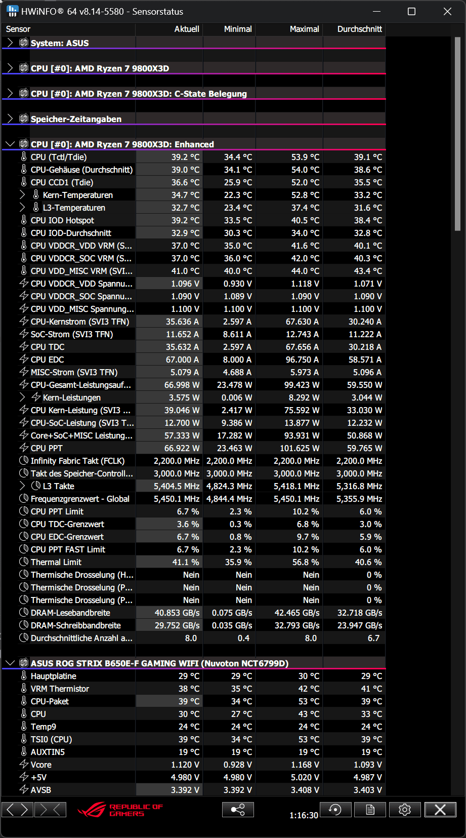

Zeigt her eure 9800x3d Temperaturen

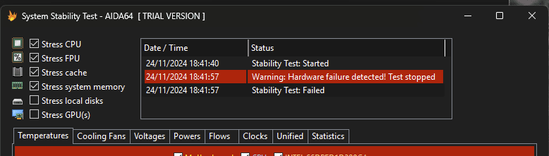

Hat schon mal jemand die Stabilität mit aida64 getestet?
Hab bisher keine Probleme mit -20 allcore und wollte eigentlich nur meine Lüftersteuerung optimieren und hab dazu den Stabilitätstest gestartet, dauerte keine 20 Sekunden da hat der Test einen Fehler gemeldet!
Mit -15 nicht.
Hab ich tatsächlich (mal wieder -.- ) eine Krücke erwischt?
Mit -15 nicht.
Aida ist sehr gut, um die Stabilität zu testen :) nur weil Cinebench läuft, heißt es noch nicht, dass es stabil ist ;)
Welcher Test genau in AIDA?
@Techlogi
Rechtsklick aufs Symbol im Systray > Werkzeuge > Systemstabilitätstest.

Ich bin gerade etwas aufgeschmissen:
Hatte bisher -20 und TjMax 80°C eingestellt.
So sagt Aida nach wenigen Sekunden das ist nix.
Bin dann runter bis -16 und auch da kam nach 2 Minuten der Abbruch.
Nun habe ich TjMax wieder auf Auto gestellt, damit lief -20 eine Minute und -18 nun schon 4 Minuten.
Warum macht TjMax so einen Unterschied?
Ich komme ja nicht mal an die Grenze von 80 Grad sondern bin bei 72 (420er AiO Pumpe @1900 und Case Lüfter 600).
Mittlerweile sind es 6 Minuten...
Kann es sein das nur Aida irgendein Problem mit der Begrenzung hat?
Ich hab ja mittlerweile schon gezockt mit der Kiste, alles problemlos. 🤔
Edit: nach 7 Minuten abgebrochen :(
Kann die CPU wirklich so schlecht sein?
Edit2: warum ballert die CPU mit -18 auf über 90°C hoch?

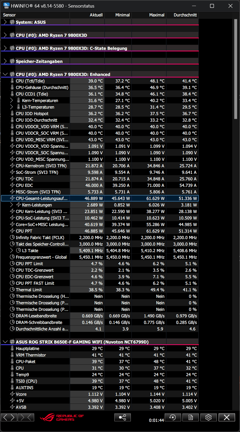

CPU hat bei mir eine old school Kühlung verpasst becumen. Weiß ned wie alt das Teil ist, 10 Jahre? Passt aber mit Umrüstsatz auf AM5. (y)
35w.
nimm das intel :devilish:
47W und 39°C (y)
Wassertemp ist 22,5°C
Und hier bei einem OCCT run, 67W und erneut 39°C. Wassertemp 21,9°C
Cumisches Temperaturverhalten Oo
Der Wert ist aber nicht eingefroren. Jetzt im idle sind es 34°C bei 25W. oO
Und nein, das Teil ist nicht direct die.

Ist doch gut? OooO
Naja bei 21 bzw. 22 Grad Wassertemperatur, sind die Temperaturen des 9800x3d ja auch nicht verwunderlich. Da hat man mit einer AIO ja schon mal 8-9 Grad höhere Wassertemperaturen und ergo auch etwas höhere Temperaturen der CPU.
