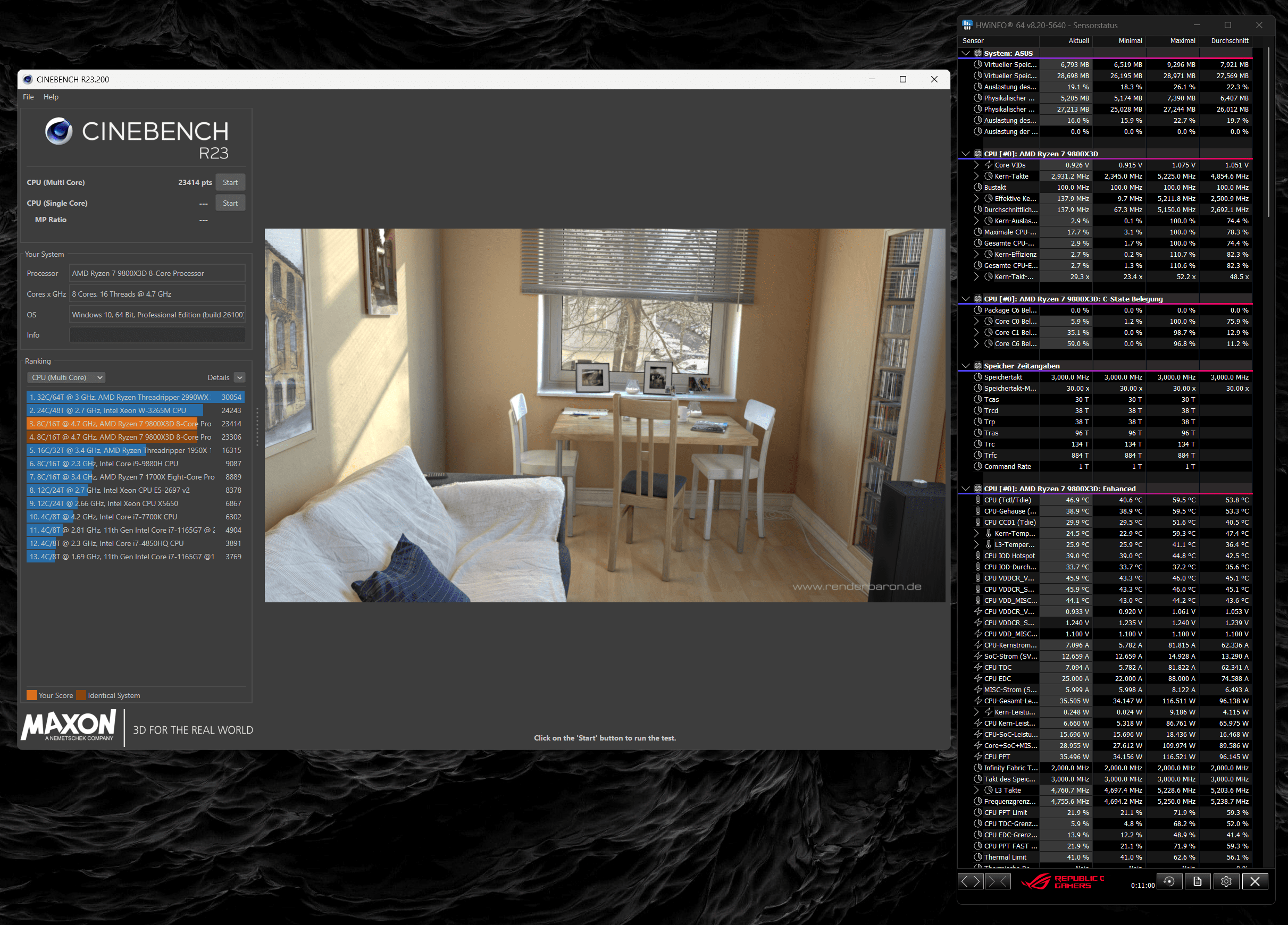

Irgendwas stimmt doch nicht. +200Mhz und -25 bei Curve und bekomme selbe Ergebnisse. Temperatur ist bisschen niedriger, aber Benchmark Ergebnisse ändern sich kaum. Komme bei R23 nicht über 22k und R20 nicht über 8800.... Spannung liegt jetzt bei 1.270. Takt bei 5425MHz.
@GRiZzLY1510 benutzt du bei deinem Core 1 das Performance Kit?
Weil deine CPU einfach nicht höher Boostet, auch wenn du +200 mehr gemacht hast 👍 CPU am Limit.
Bei so echten all Core 5425Mhz Boost müsstest du über 24.200 Pünktchen in R23 haben

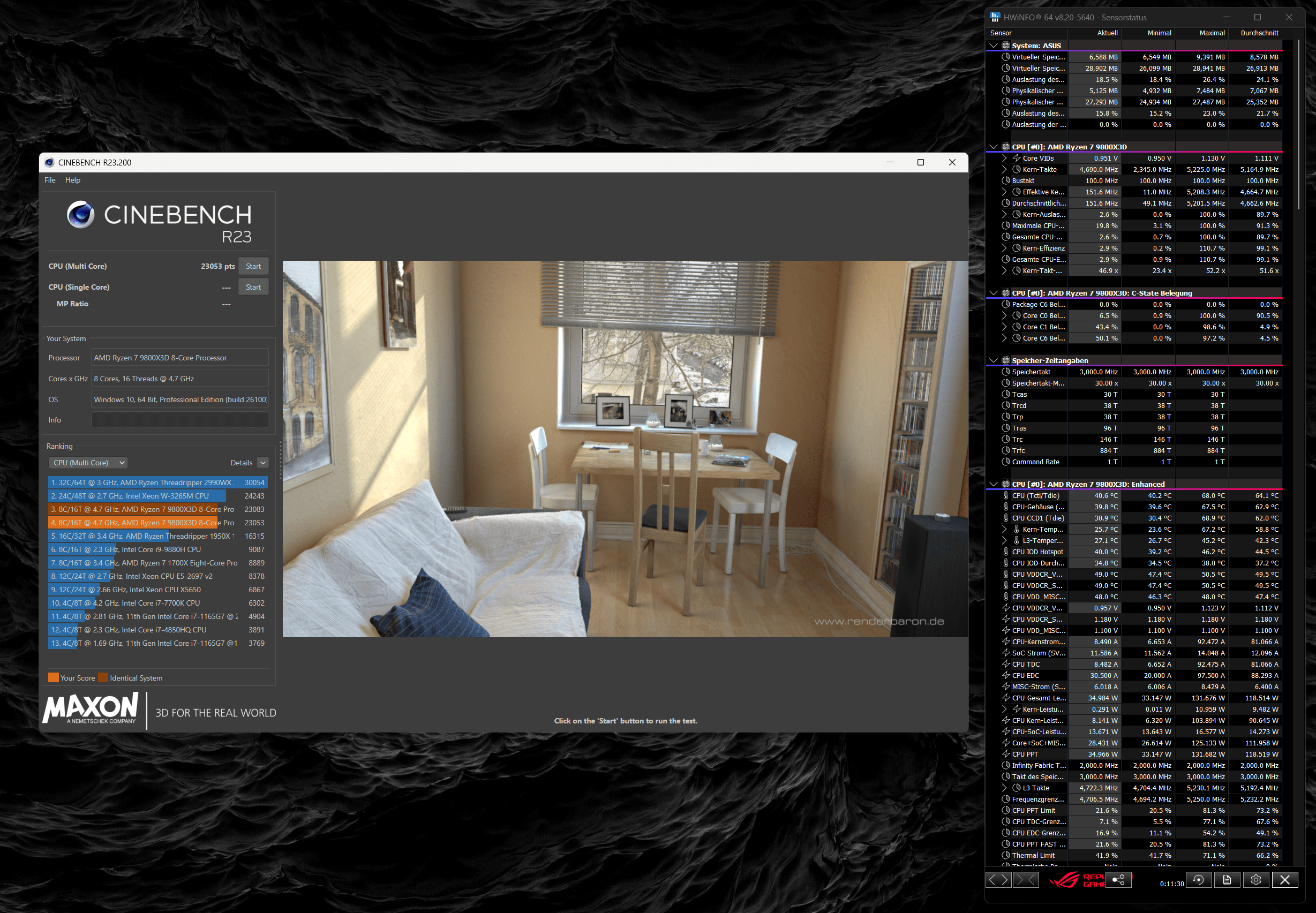

Hier mal stock ohne Anpassungen, Expo II

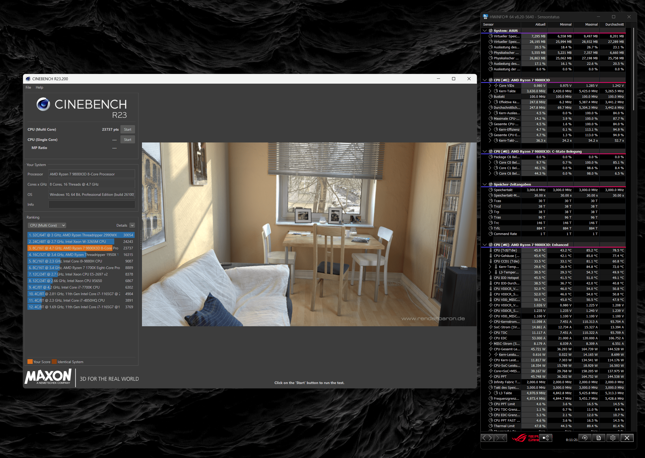

CO -35 + PO 200Mhz

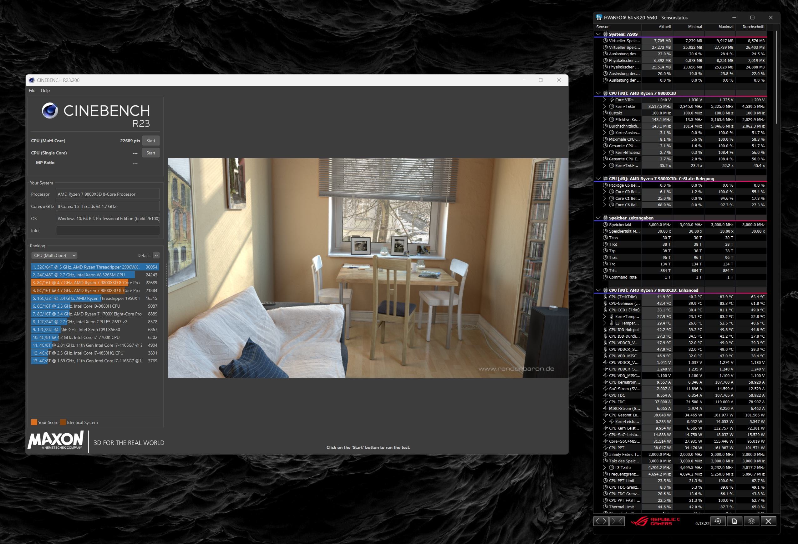

CO-30 + PO off

Ne musst du nicht aber hast keine gute CPU erwischt was den Boost angeht.
Ja, scheint nicht so prall zu sein. Schade … Mal überlegen was ich damit mache.

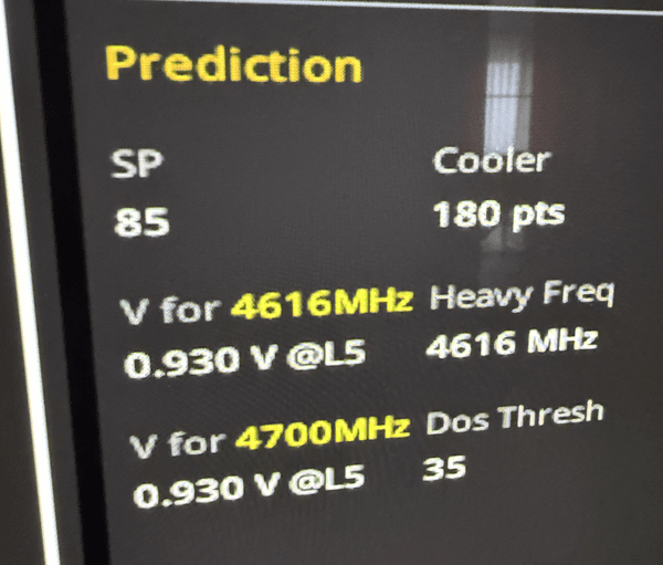

Deine CB23 Ergebnisse sehen recht ordenlich aus, Tippe mal auf SP112
Ein 111er is es :cautious:

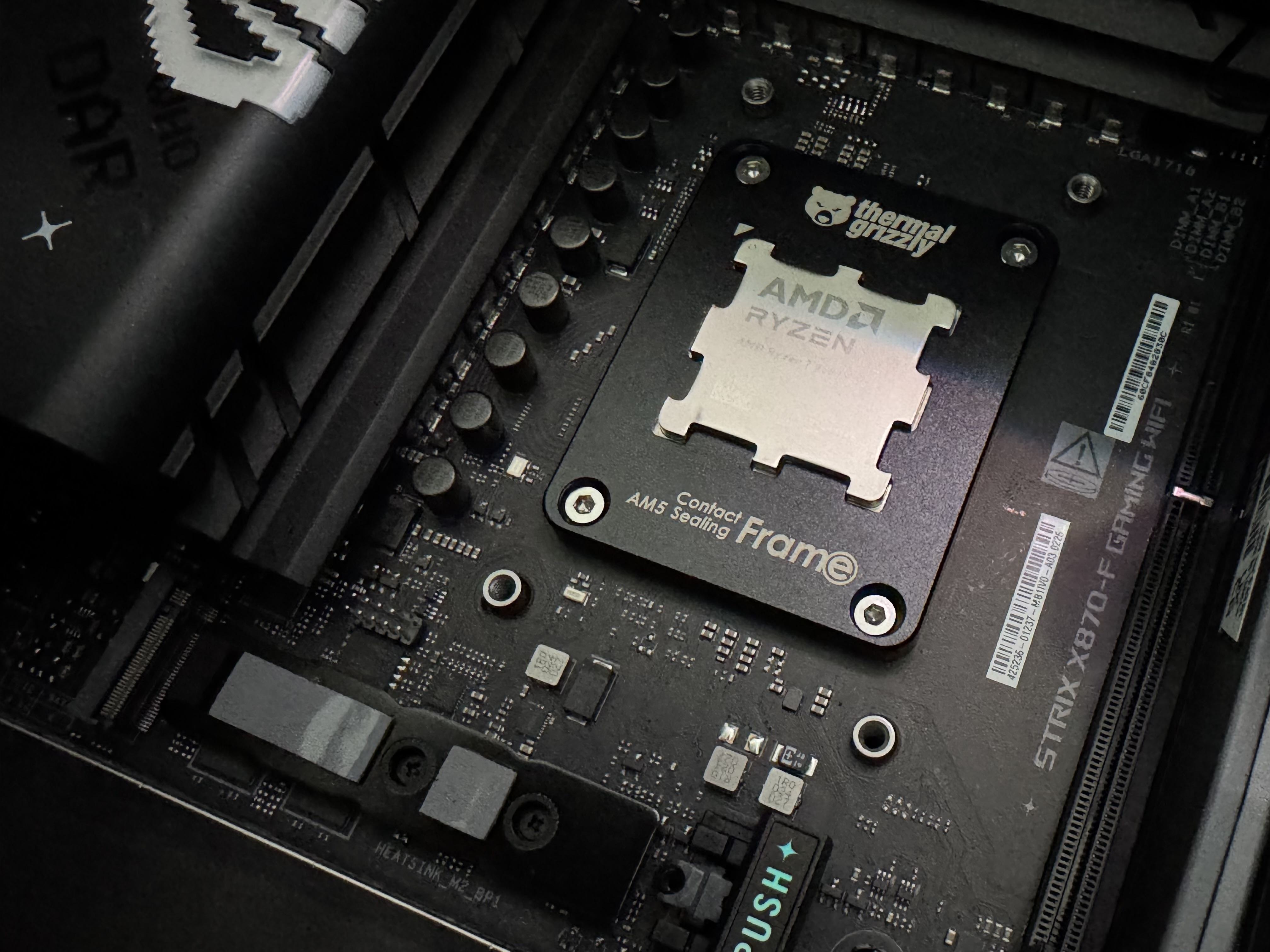

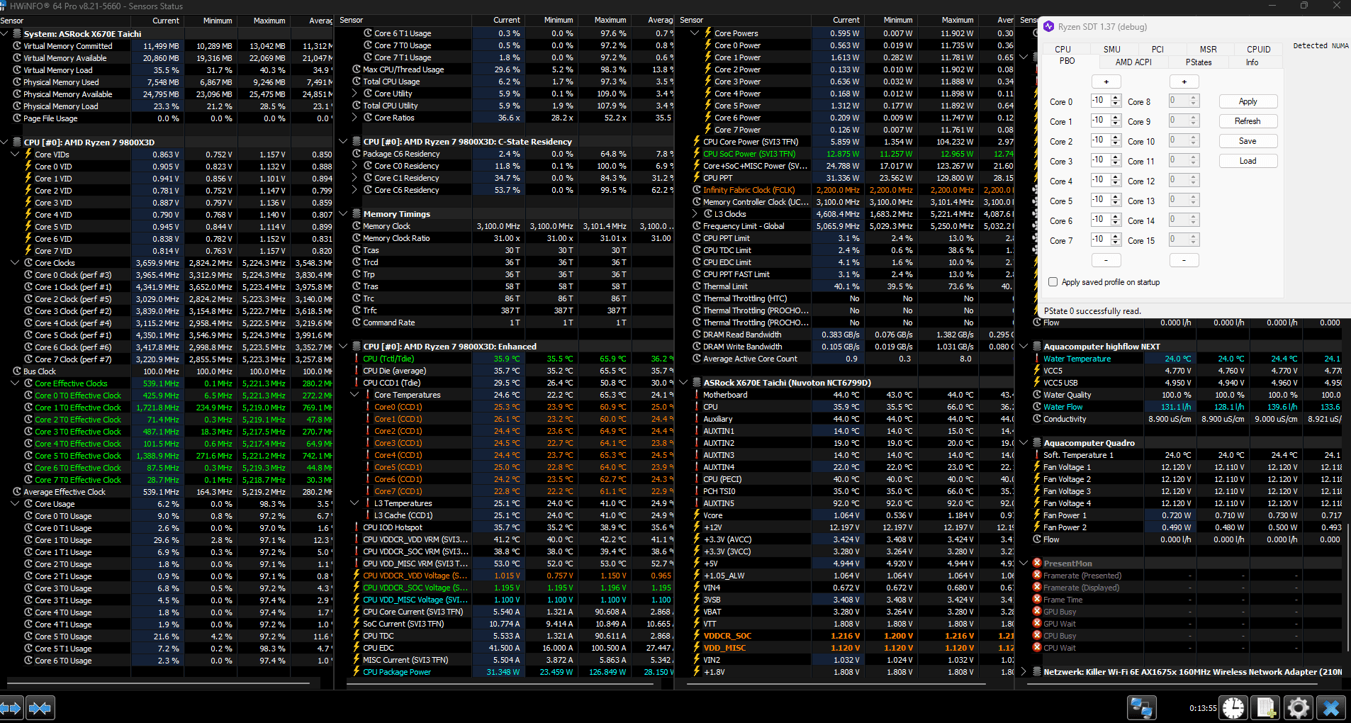

Morgen, muss mal einen Temp Überblick für den 9800X3D bekommen. Das Ding ist noch ganz frisch.
Habe das benutzte Kryosheed vom Vorgänger genommen, und da ich aus Erfahrung weiß das man es nicht endlos anschrauben kann, brauche ich eine Einschätzung zur Temp. : )
Auch performt das Kryosheed nicht auf jeder CPU gut, kommt immer auf den IHS+Kühler an.
PBO an +-0MHz CO -10. Sonnst nix.
Ein Run CB23 bei einer Wassertemperatur von 24°C und einer CPUPP von 127Watt macht einen Temp Peak von 65,9° C Tctl/Tdie
Passt das oder muss das Kryosheed raus?
